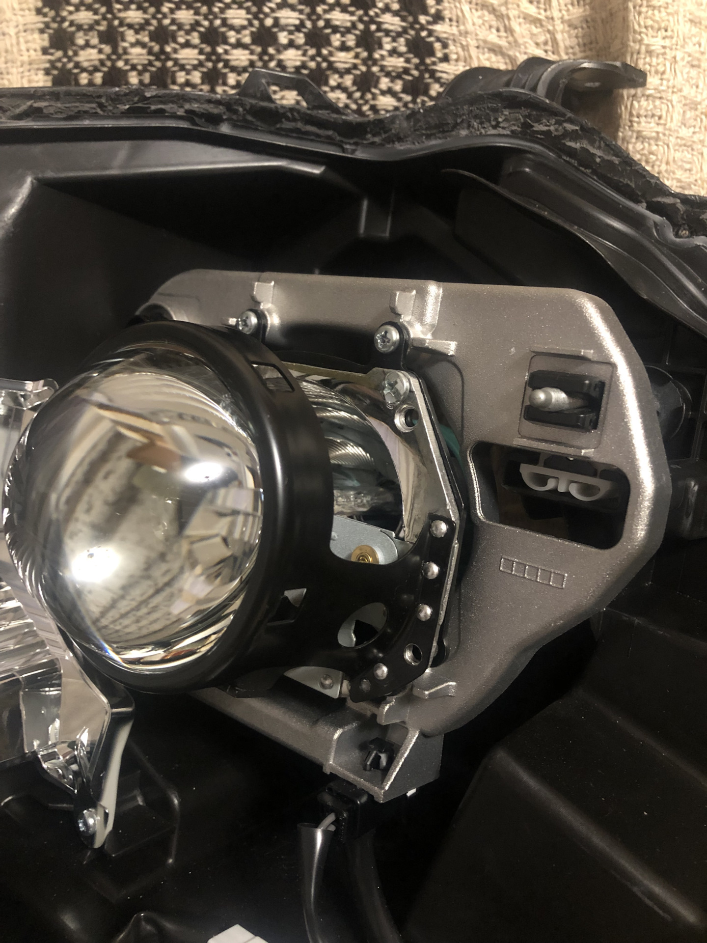

Были куплены Hella 5r black edition от компании Criline, заказывал на озоне, оказалось очень выгодно чем с официального сайта, не надо платить за доставку, так еще и скидки были тогда.
Вообще присмотрелся я на них еще год назад, читал отзывы, смотрел видео сравнений, вообщем не зря выбрал именно их.
По сравнению с родной линзой они выигрывают по многим параметрам, как например яркость света, световая граница, дальность света и самое главное это материал линзы (отражатель у нее металлический, в отличие от пластикового, который установлен у нас )
Родная линза у нас от бренда Koito, эта модель линзы устанавливается на toyota, lexus, mazda, subaru, suzuki

Купил еще от Criline рамку переходную под линзу Hella.
В процессе я понял косяк criline, они не положили комплект болтов и гаек ни в коробке с рамкой ни в коробке с линзами, а болтики эти нужны для крепления рамки с самой линзой, а рамку с фарой уже можно родными прикрутить.

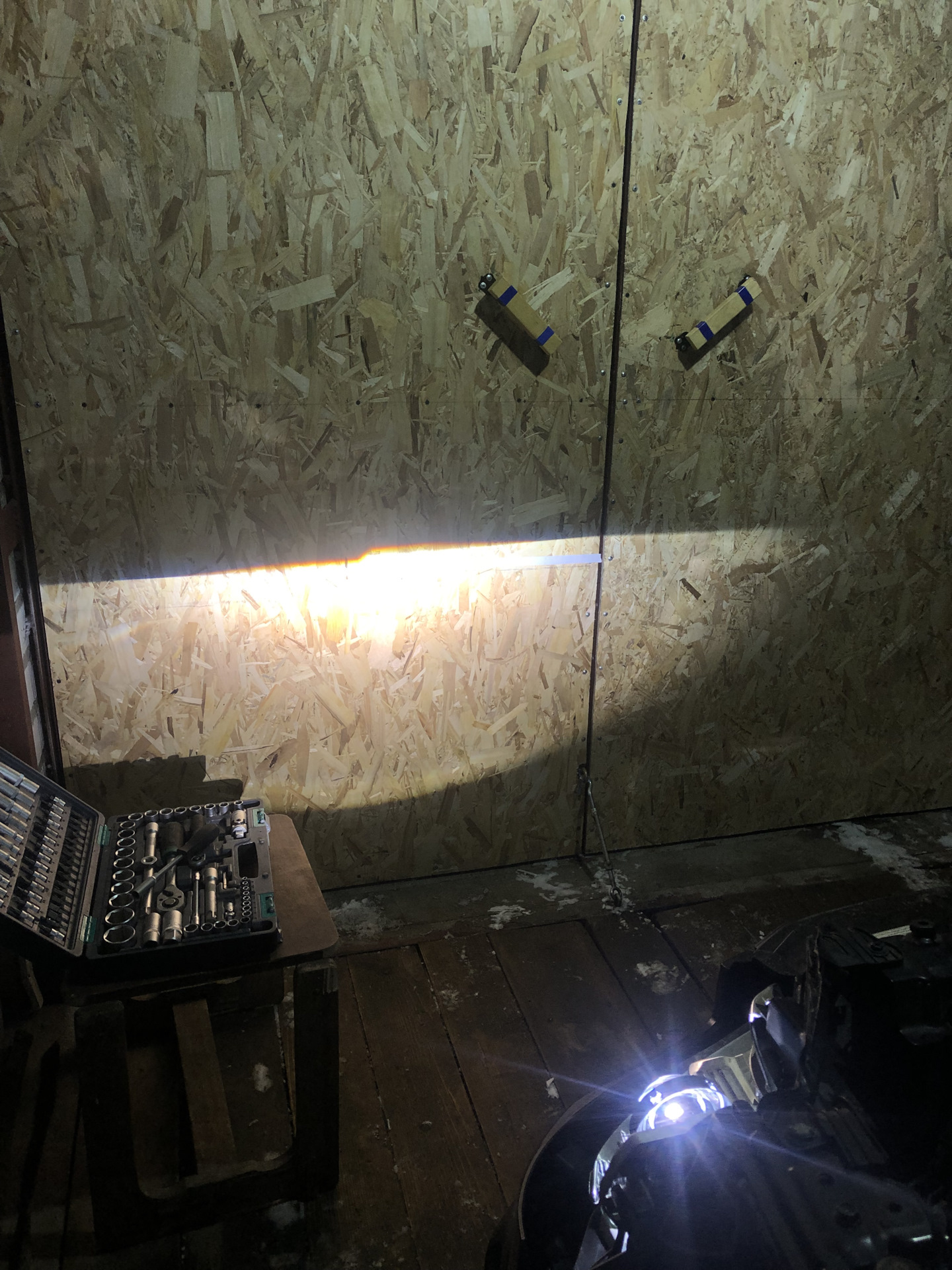

Перед началом работ загнал авто в гараж на ровную поверхность, чтобы облегчить регулировку света новых линз я начертил границы световой границы на воротах, после этого соответственно авто никуда не двигалось.

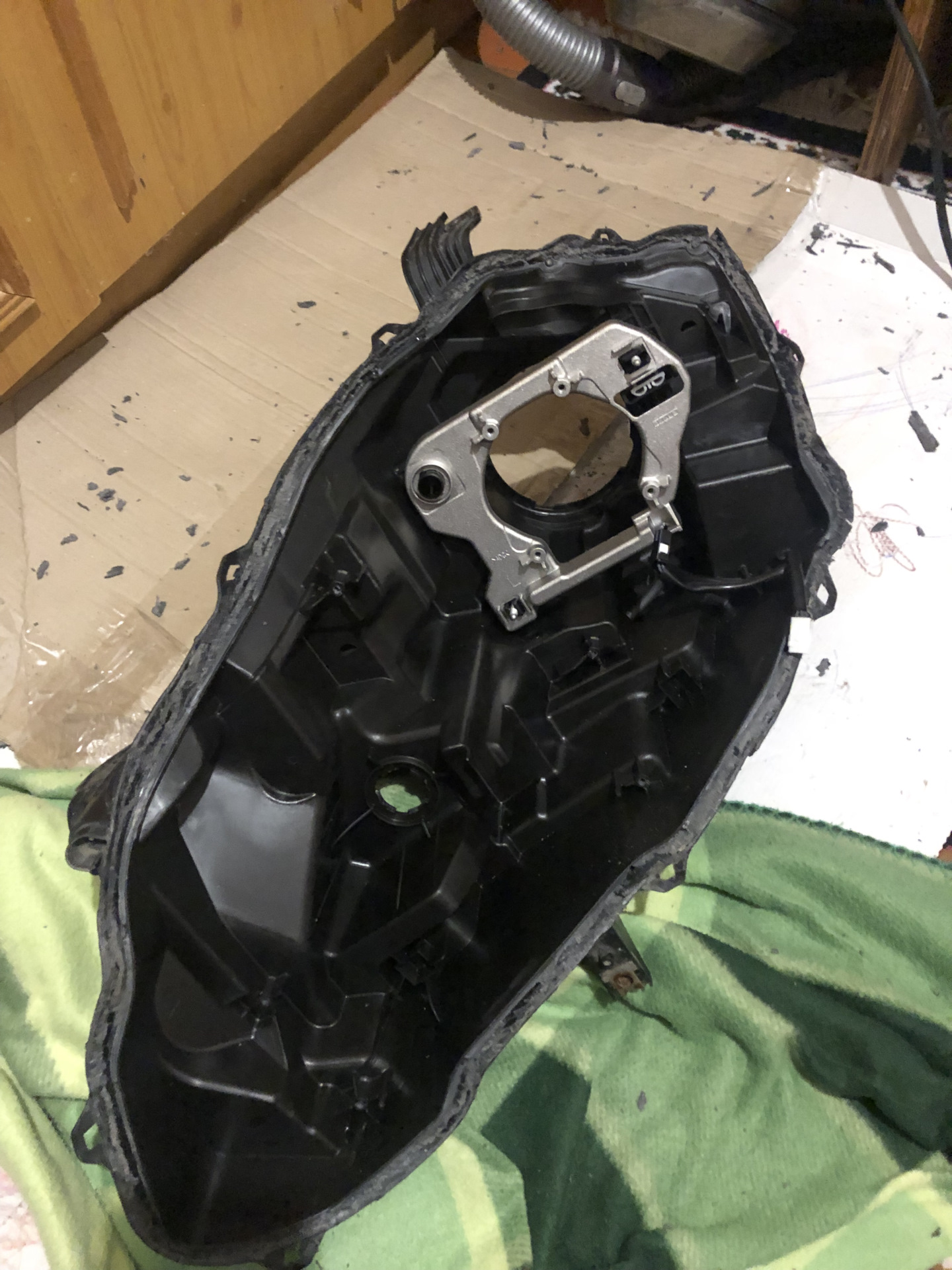

И начался процесс разборки фары, было не легко, герметик дубовый, хорошо что жидкость есть .
Спустя 2,5 часа фара разобрана, вторую фару я уже на набитую руку сделал за 1час, рекорд)

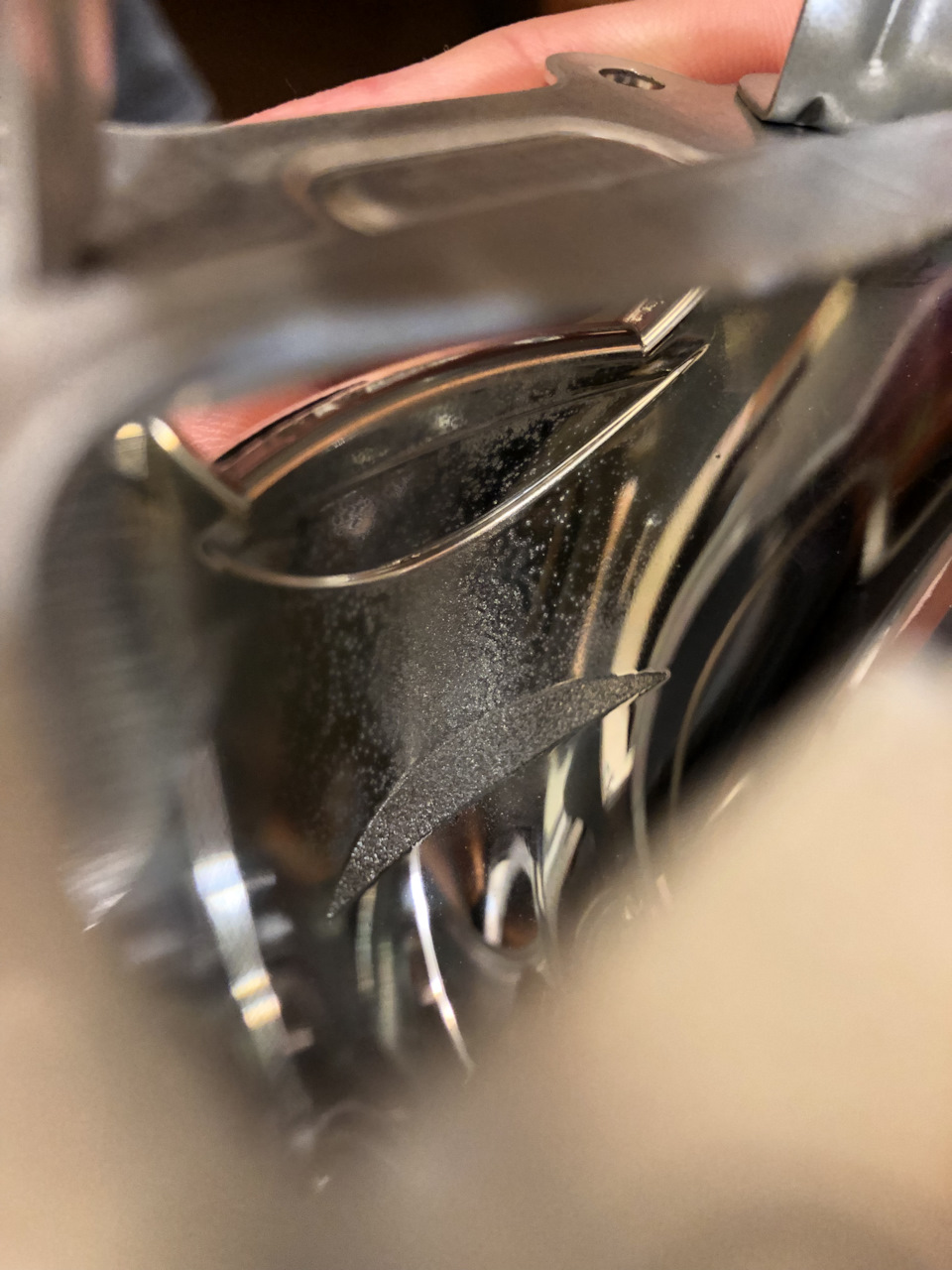

Тут мы наблюдаем о чем я и говорил, отражатель выгорел внутри, из за этого перед авто 2 пятна .

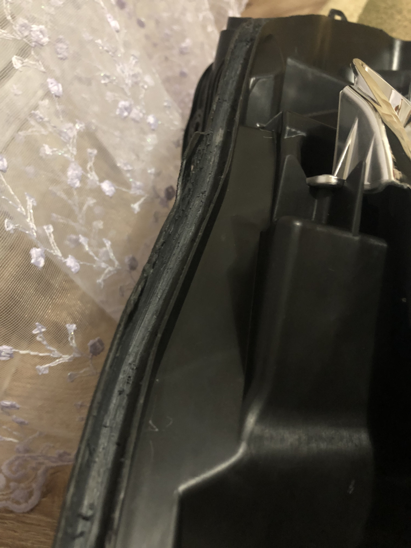

После надо снять с фары все элементы, кроме крепления линзы, делаем мы это для того чтобы мусор весь от герметика не попал на элементы хрома и многие другие места.
Тут тоже все тяжело, около 2 часов уходит на чистку одной фары от герметика, процесс не из приятных.
Я брал канцелярский нож, надрезал герметик и в щель лил жидкость, после отверткой все счищал.
Потом воздухом из компрессора продуваем весь корпус фары.
Далее идем в гараж и регулируем линзы по меткам.

Герметик как я и писал оказался не очень, кривой, косой
Кое как заложил в фару и прижал стекло. Время покажет как будут дела с влагой.

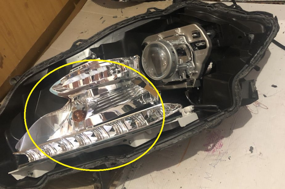

Не совсем понял: судя по фото разобранной фары, линза стоит только на ближний свет. Дальний-обычный рефлектор.
Ты поставил БИксенон.
То есть теперь у тебя два дальних в каждой фаре?
Или родной дальний ты просто отключил?
С завода стоит би ксенон, нет в этой линзы рефлектора
Muxa16
Вот на витаре дальний с рефлектором, а дальний лед линза
Вот это что?
Это поворотник

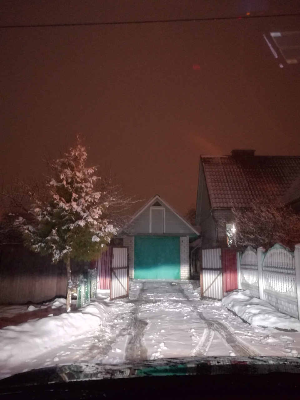

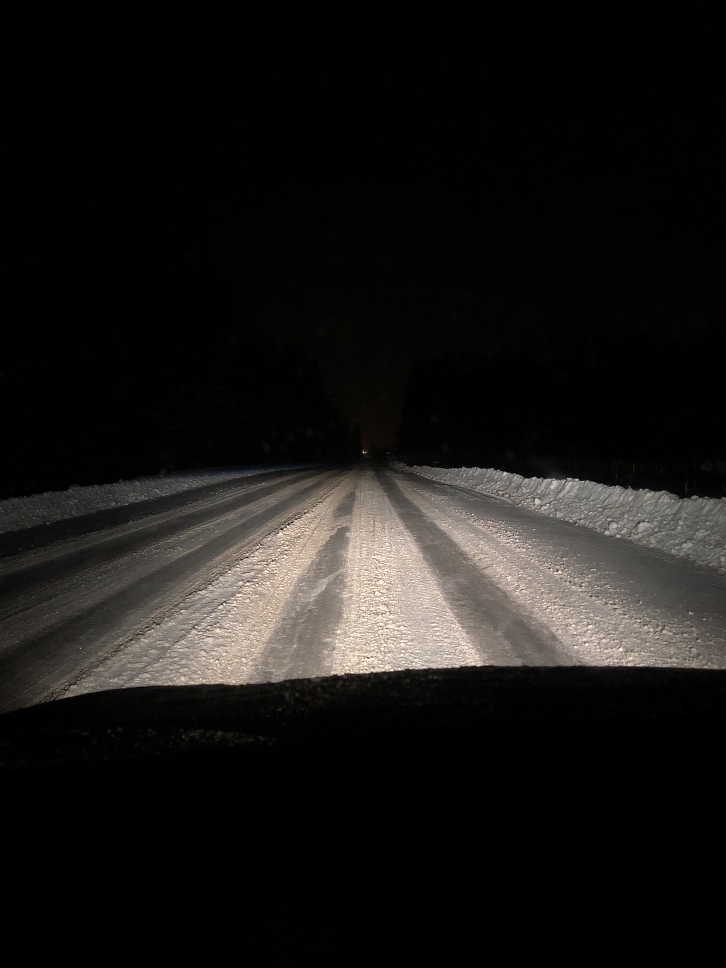

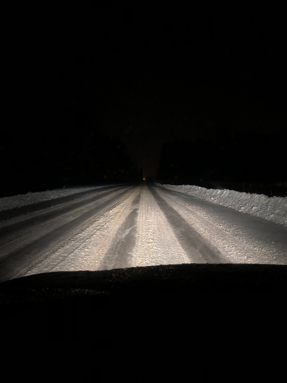

Дмитрий приветствую. Не понятно больше света стало ? Снег отражает. На трассе как стало лучше, и с противотуманными фарами свет? Да работа проделанная огромная уважение тебе.
Приветствую, даа, согласен
Но света реально больше, ездил уже в дождь, у нас все тает и мне понравилось
Равномерно свет везде лежит
На старых линзах кусками

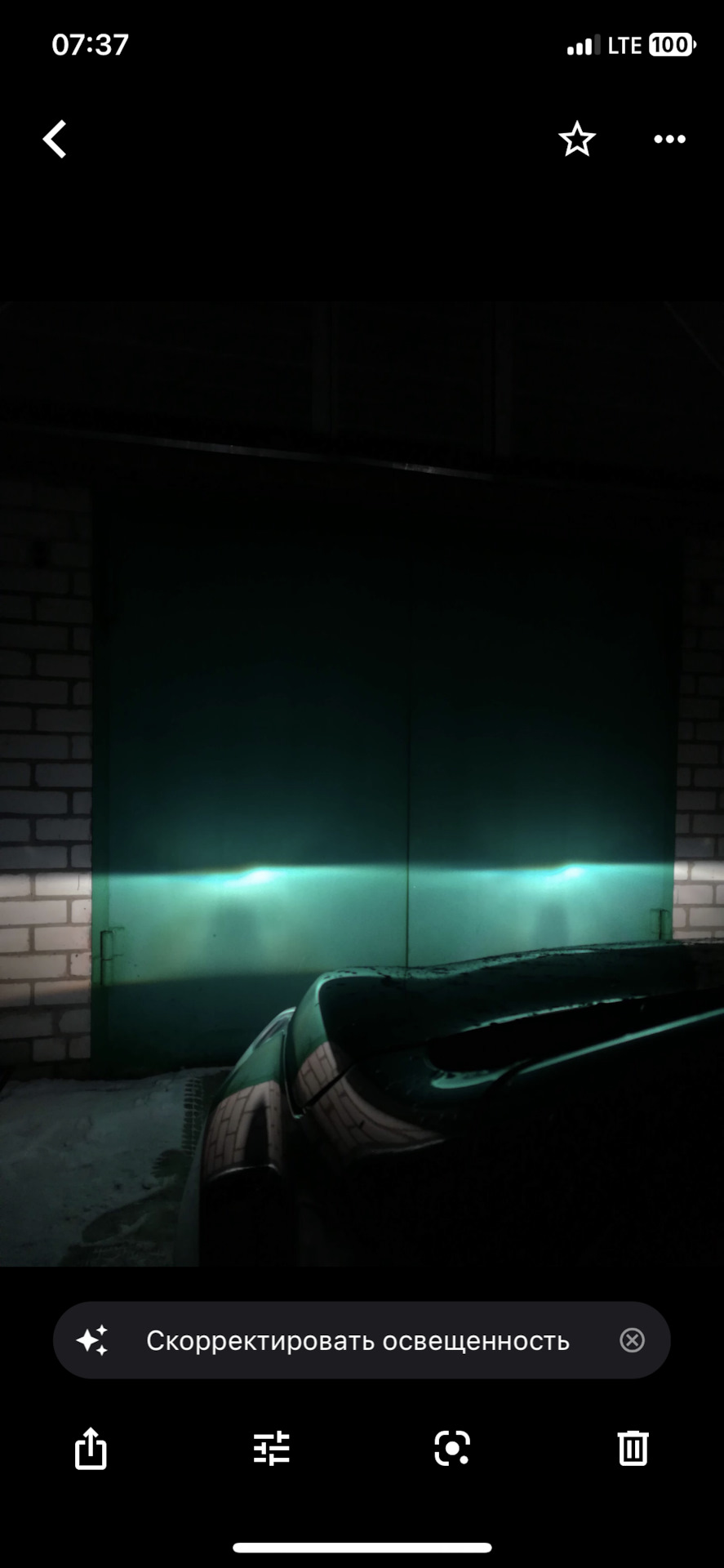

Позже добавлю фото с сухой дороги

В основном перед авто изменилось освещение, стало большое светлое пятно а в дали особо разницы не увидишь

Старые линзы, тут видны пятна темные от выгорания линзы
