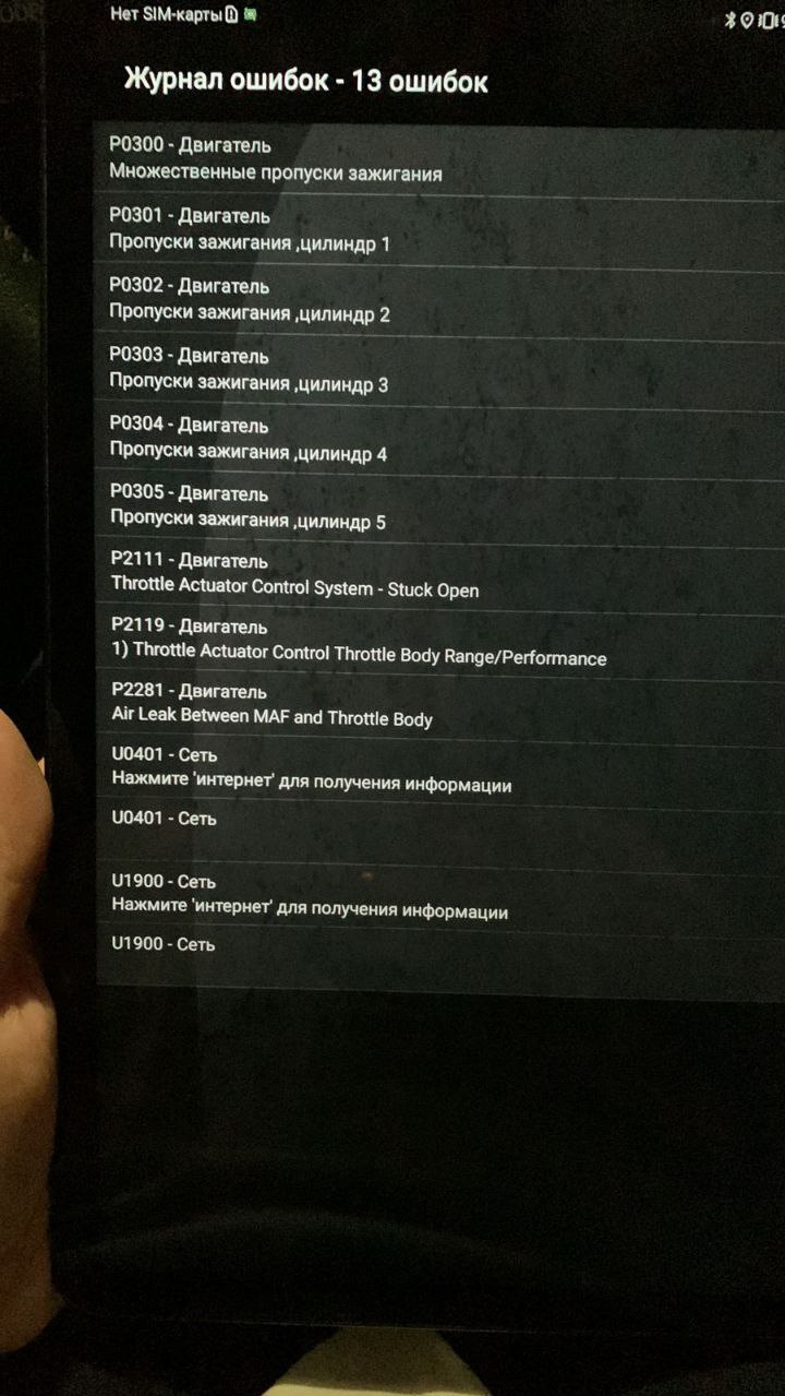

Все казалось бы заслонка в руках и нужно ее менять, на улице снег идет, думаю дай пойду посмотрю может получится, но тут произошло страшное, завел я значит машину и она вся дёргается обороты плавают ее трясёт как ненормальную, читаю ошибки а там целый список
Начинаю обзванивать сто, суббота не кто не работает, кто-то просто посылает с фордом вместе)))
На одном СТО парень дал номер гуру фордов у нас в городе договорился на воскресенье, день ожиданий и вот пора ехать, самое интересное что на холостых пропуски во всех цилиндрах троит пердит и все в таком роде, газу даешь едет нормально, в общем добрался до места кое как, приходилось на N ставить на светофорах а то был риск ударить впереди стоящую машину.
Прочитали ошибки все те же что и на фото выше, начали искать подсос визуально не чего не обнаружено, надули систему через переходник, сделанный этим парнем еще давным-давно, герметично, снимаешь патрубок с коллектора воздух выходит, в общем делаем вывод что все герметично, сбрасываем фишку с MAF становится еще хуже хотя должно быть лучше, снимаем ДМВР и что мы там видим 037 датчик всем известный ВАЗ, показания на компьютере, датчик получает 12-18гр
Так как датчика ДМРВ не было в запасе, возвращаемся к дроссельной заслонке ошибки по ней не стираются, а именно P2119, P1124, P2108.
Откидываем фишку с дросселя цепляем контрактную ошибки исчезли, меняем! для этого сняли фару так намного удобнее. Ставим дроссель и отправляюсь искать ДМРВ.

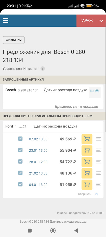

Год назад датчик дмрв стоил в районе 20 косарей, щас наверно как обычно полтиник
Именно так
Жэсть, любас х.ня на кугу стоит щас от полтиника)
Встали с колен блин
Да ладно тебе, еще немного и на москвичах будем гонять, и цены нормальные🤣🤣
SorentoS77
BOSCH
0281002479
Расходомер воздуха (массметр) 12 625.00 р
