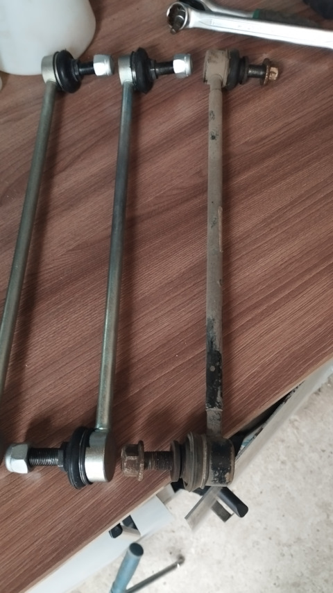

Заехал я прицениться в местному дилеру по развалу и запчастям. В итоге
4 болта мертвые по 1000р каждый, 2 нижних рычага по 13000р + заказал ремкомплекты суппортов 4 штуки хз сколько, но не дорого, вроде около 2000р. После визита на сервис обнаружил в подстаканнике
презент, прикольно…

А вот ради интереса, что с машиной то было? Руль вело, кидало, резину ела? Просто судя по распечатке до/после, картина то практически не поменялась)) Стоила овчинка выделки?
Кушала резину, сейчас просто попытались открутить, поняли что не смогли и вернули как есть и заказали запчасти

Рычаг 13 кило, болт 1к) старые заберу рычаги может перепресуют где нит сайленты пусть на прзщапас лежит
У меня уже лежит новые рычаги и болты, Проблема та же практически. Пока жду тепла, потом заменю. В старых рычагах заменю сайленты, тем более их уже менял один из нас "Атласаводов".

В эти не знаю, рычаг который на схождение (у его на краю шаровый шарнир) вот в этот подсказал бы.
Что-то мне подсказывает что и сайленты будут одинаковые.

А что с суппортоми произошло?
Профилактика
Напишите потом в каком состоянии были поршеньки суппортов.
Отказались заказывать) мол если не подойдут мы не готовы себе покупать)
Понятно. Покупай суппорт в сборе. Можно конечно суппорт разобрать, да измерить диаметр манжеты, там думаю что-то от корейцов должно подойти.
Суппорта в сборе стоят как тополь М)
Да, есть такое.
а что за ремкомплекты суппортов? зачем?
Поменять пальцы и цилиндры не такая большая сумма, все равно жижу менять тормозную. Хочу сделать и не думать что где то что то подкиснет или подклинит ещё тысяч 70
Ну а если смазывать пальцы после зимы, раз в год, то и вообще проблем не будет)
Каюсь лентяй, щас надо обслужить
Ну болты то хоть смазали новые? А то не дай бог через пару лет эту неприятную историю можно и повторить.
Ещё только заказали запчасти. Лично прослежу что бы все сказали когда делать будут
