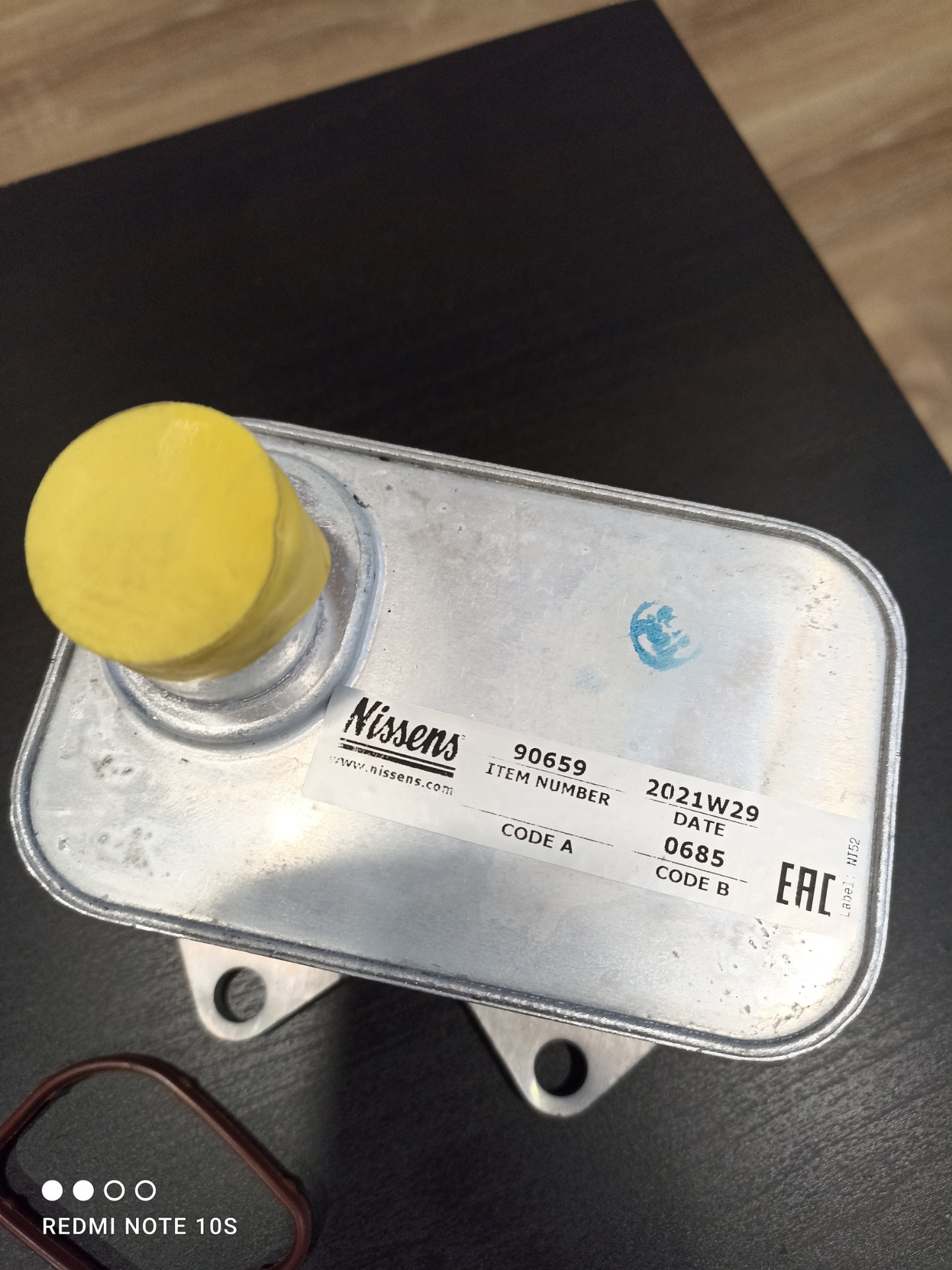

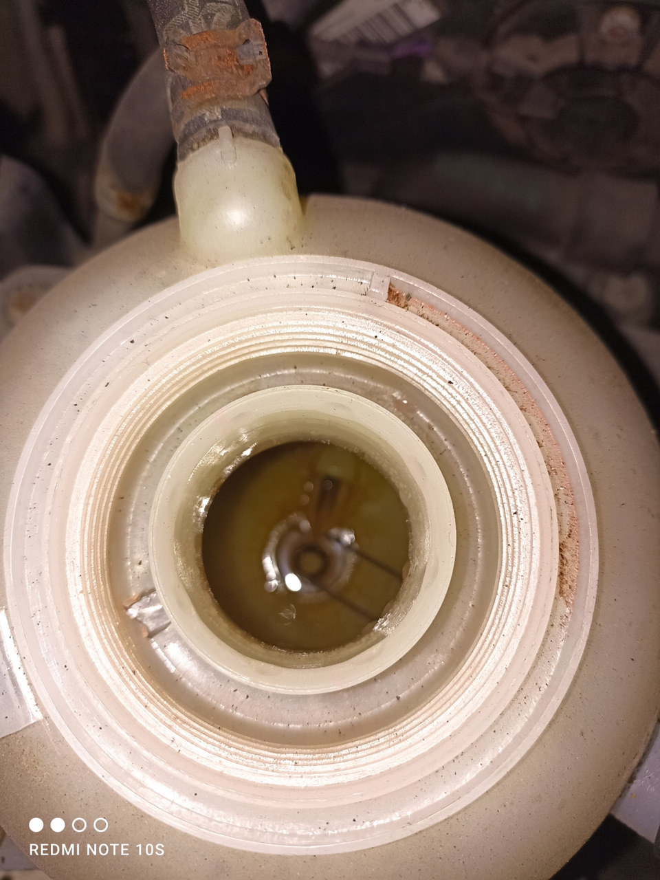

Поехал я как то за вкусным зерновым кофе, которое таскают с заграницы. Приехал по месту-пока ждал, думаю дай жидкости проверю. Смотрю а антифриза маловато, думаю щас подолью, открываю крышку… И смотрю а он какой то тёмный, думаю мерещиться чтоль, начал светить фонариком, и понимаю что ситуация не здоровая. Беру отвёртку, окунаю её в бочек и вот те нааааа… Я наблюдаю масло. Смотрю сразу же щуп, всё в порядке. Смотрю на теплообменник он весь в масле и масляной шубе.
Начал соответственно думать на него.
Так же и температура масла в минусовую погоду достигала 104-105 гр.
Приехал домой, начал искать артикулы. В очередной раз стало плохо от текущих цен, но что делать.
Было заказано
Теплообменник ниссенс
Оригинальный штуцер
Оригинальная прокладка
Промывка системы lavr 2-х компонентная.
Ну и естественно новый фриз.
PS изначально заказывал ещё одну прокладку под теплообменник, но в комплекте она уже была, пришлось сдать им обратно.
Как только всё получил, поехал к своему другу на ремонт.
При снятии теплообменника в нём было какое то говно, я не знаю что это и откуда)))))
Всё в принципе прошло ровно, но промывать систему это конечно жесть "долго"
И это с учётом того что там была не суспензия как у некоторых, а просто немного масла в системе. Всё же пришлось попотеть что бы всё это говно из системы выгнать.
Лавр справился на ура.
Теплообменник стоял ещё заводской))))
Теперь темпер масла не перешагивает за 100 градусов.
В общем как то так, всем пока, до новых встреч))))
