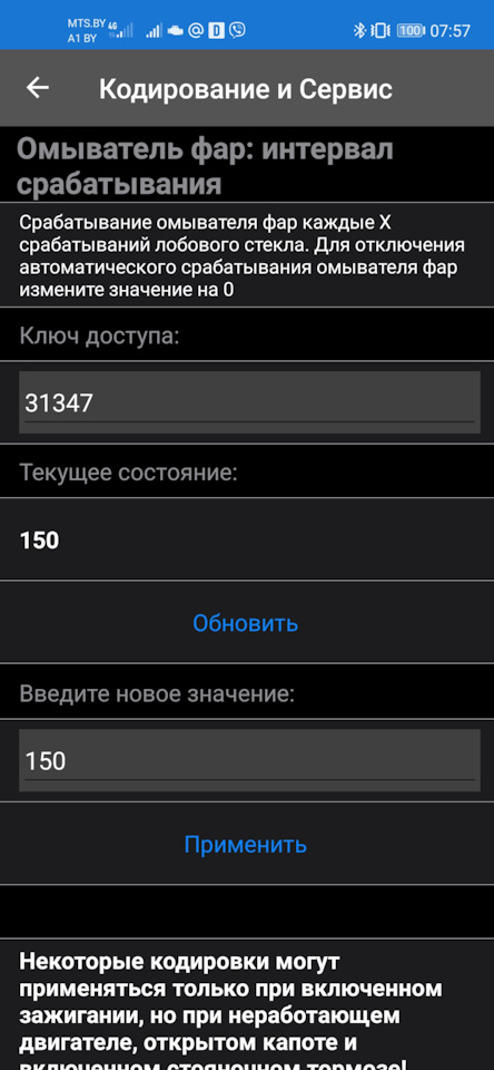

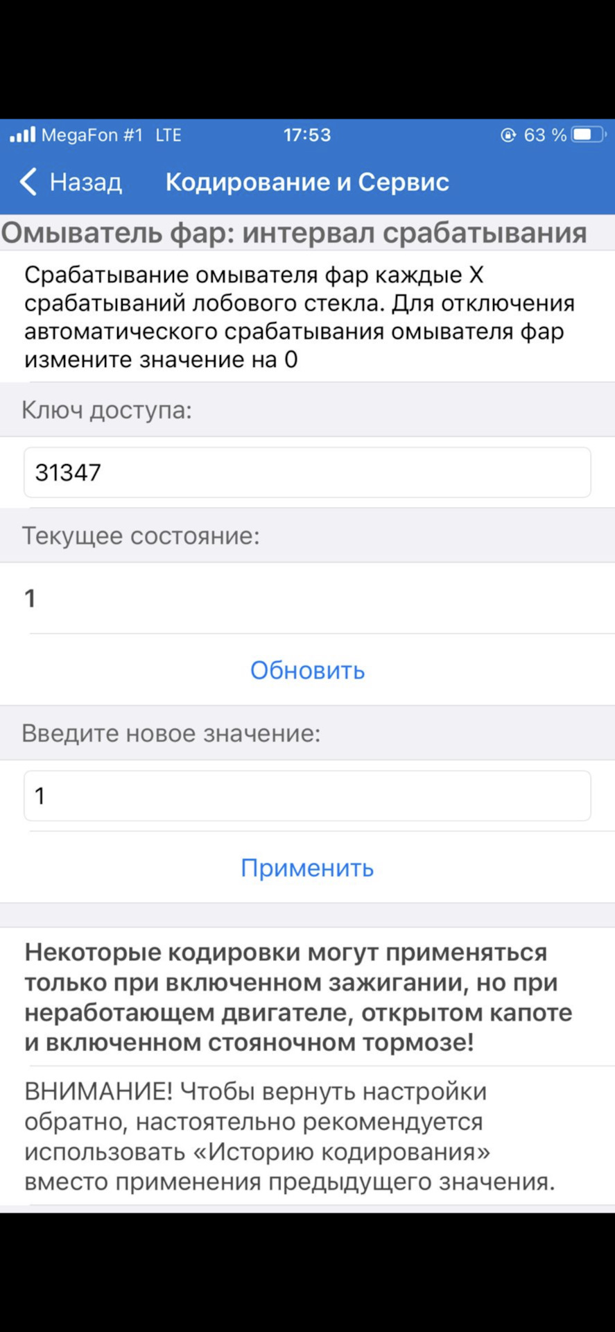

Всем привет. Кто в теме: как лучше настроить работу омывателя фар в супербе через car scanner ? Я запарился заливать омывайку. Сейчас в основном ездим по темноте и при попытке помыть стекло, моются и фары. Если можно вообще отключить, буду не против. Поделитесь опытом! 👍

У меня настроено Васей. Омывайка фар включается только при долгом нажатии, лоб мою короткими. А после срабатывания, он включится только через 10 длинных омываний лба. Лично для меня такая схема удобна.

В длинном кодирование меняется значение. На какое, это надо поковыряться в сборниках кодировок. Их в сети полно. На память не помню.
Колупался васей, но так и не смог настроить омывание при длительном удержании. Просто отключил.

Я на всех машинах кодирую под настройку: омывать при каждом нажатии рычага омывания лобового стекла, при удержании кнопки более 1 секунды.

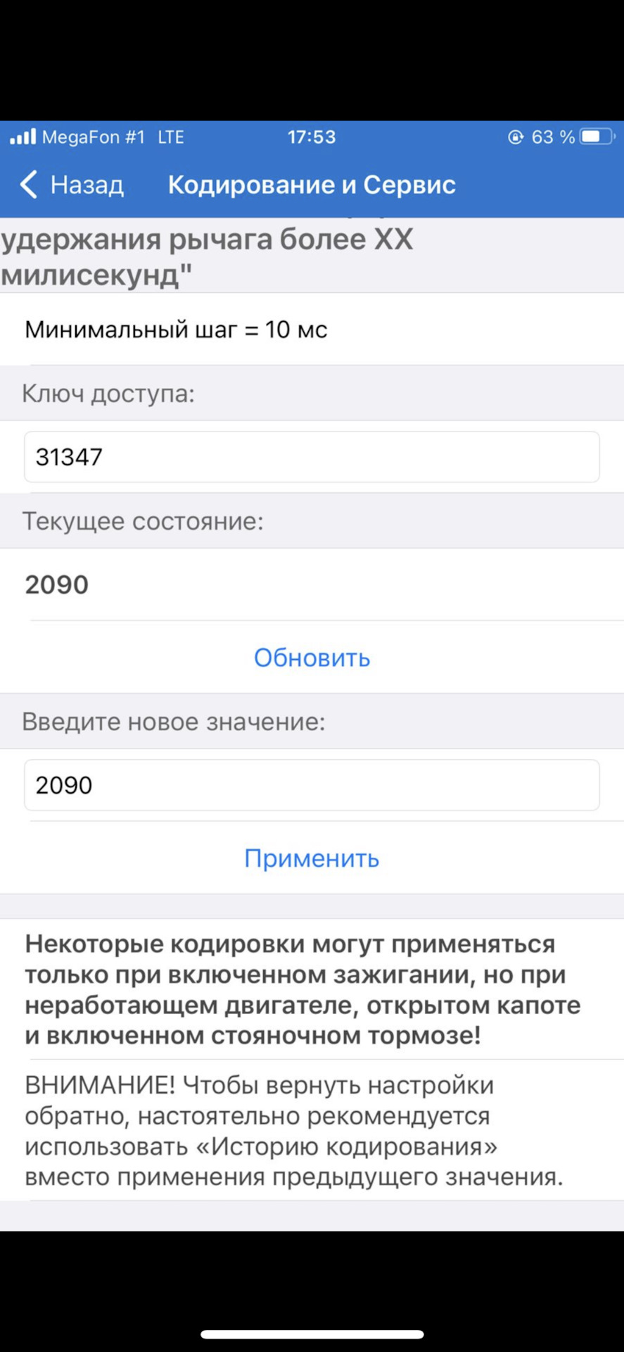

Я настроил на длительное нажатие омывателя, полет отличный, а раньше тоже не успевал лить
Сделал срабатывание на 3 секундное удержание
На длительное нажатие омывайки. Перестала жижа утекать.

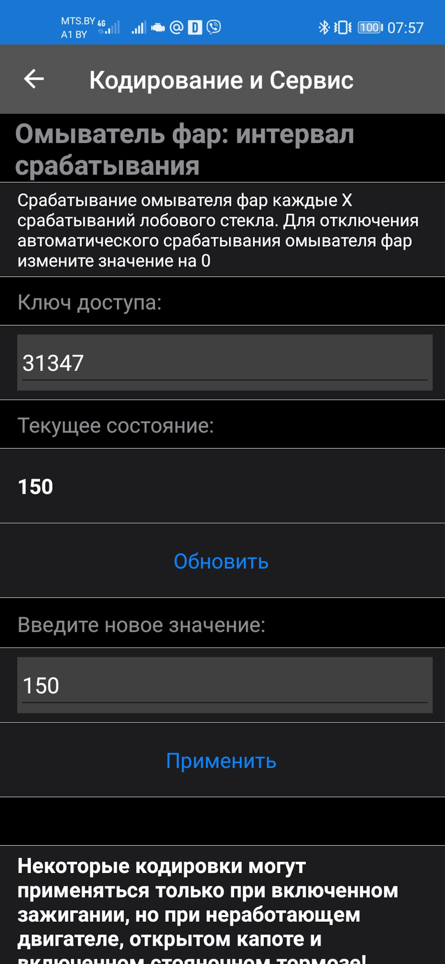

Срабатывание после 2,5 секунд и периодичность включения с 10 на 1000 изменить, тогда будешь юзать только когда сам хочешь
На 0
И по-моему еще тут надо поправить, но точно не помню уже.
Так что сначала время удержания выставить, если не прокатит, то поставить тут 0.

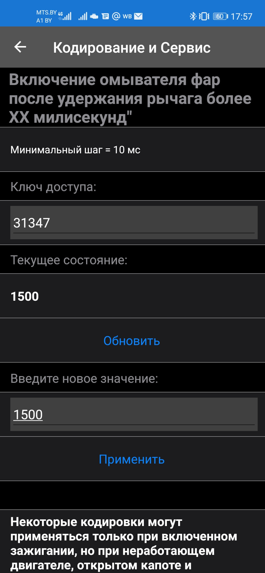

Через CarScanner сделать активашку, включение омывателя фар при долгом удержании рычажка омывателя стекла лобового, 2 секунды макс значение.
Я себе сделал, очень доволен)
Вот щас и переделаю сразу
DistrotioN
А вот такое не нашёл в car scanner
Либо суперб не поддерживает это, что конечно, странно, либо в другом подменю.
Ооо, нашел
Я перекодировал его на долгое нажатие поводка. а лобовое мыл короткими нажатиями
Все равно первое или каждое Нное он моет.
Нет, вот именно что кодировкой меняется это значение. Т.е. нужно держать 3-4 секунды и только потом включается омыватель фар.а кратковременными нажатиями по 1-2сек брызгает только на стекло
Это две разные настройки. У меня включено длинное нажатие, но в темное время суток каждое первое и нное он моет

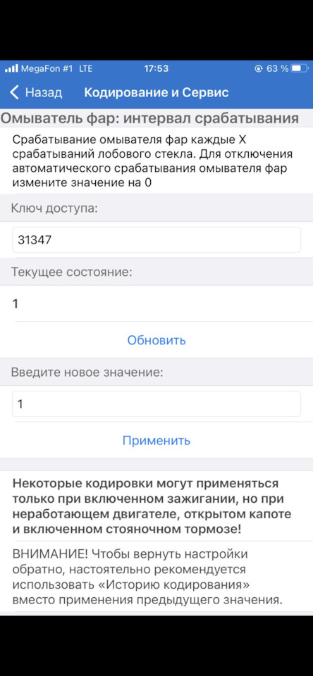

Так надо в другом меню поставить 0, чтобы автоматически не срабатывало, а только при долгом удержании.
