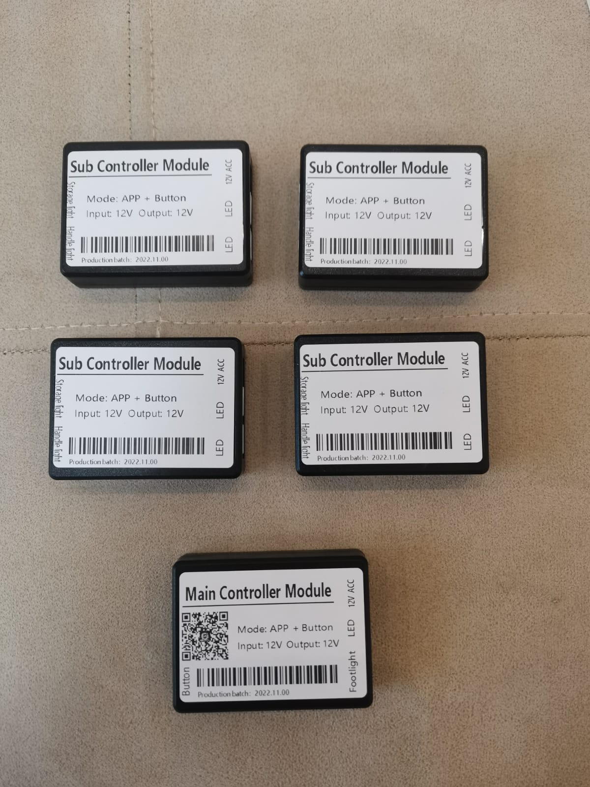

Блоки управления. На фото четыре блока в двери, и один главный блок. Между собой блоки "общаются" по Bluetooth. Для установки нужно запитать блок в дверях и главный блок. Если хотите сделать включение от габаритов, то тянуть никаких проводов не нужно в двери. У меня подключение от отдельной кнопки, поэтому в каждую дверь был протянут плюс.
Штекер питания блока двери
Штекер питания главного блока

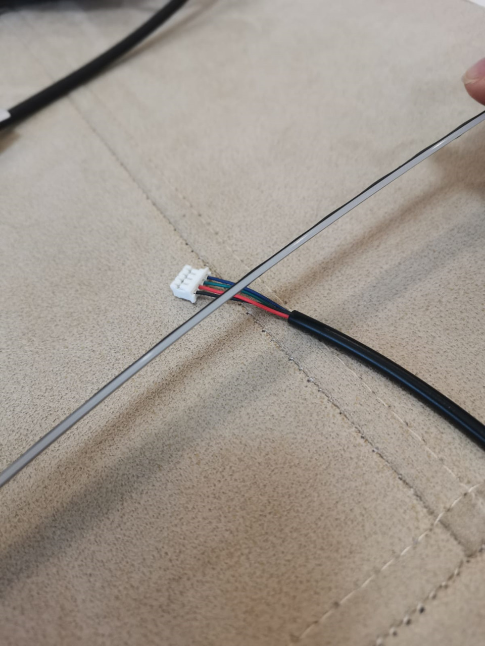

Собственно сама лента:
В комплекте идет пять лент: 4*75 см c одним штекером, 1*115 см с двумя штекерами. Ленту можно резать:

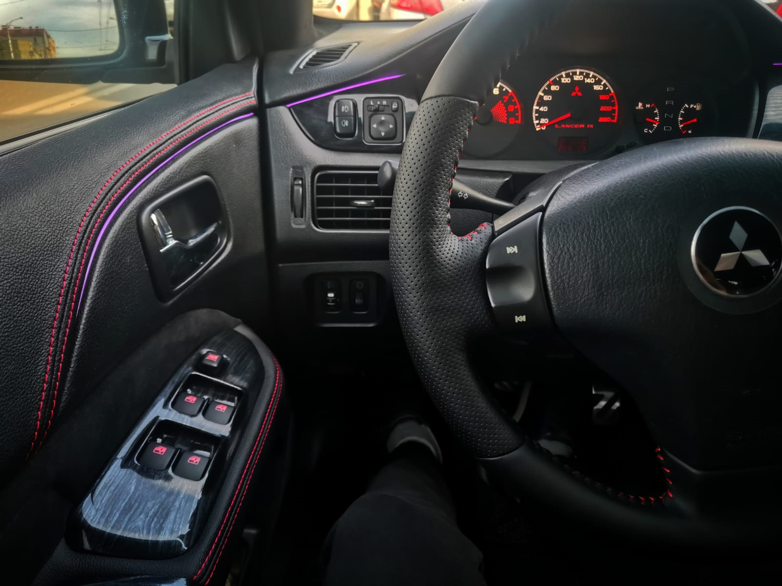

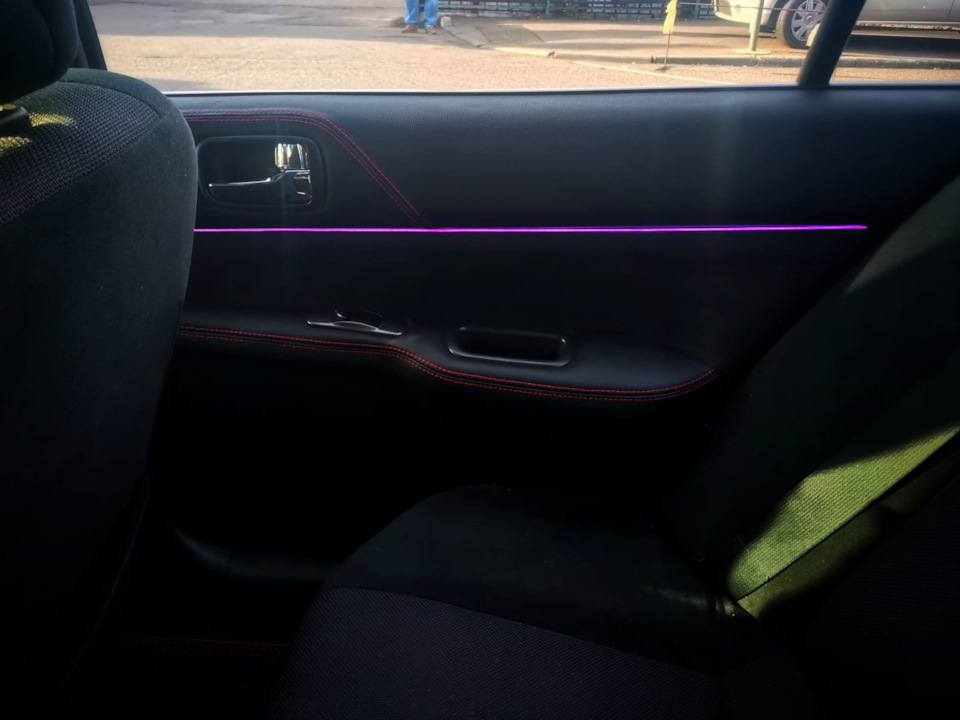

Ленты в двери были установлены при перешиве обшивок. В центральные панели ленты прижимаются накладками. Центральный блок установлен за панелью приборов.
К сожалению фото не передают сочности цветов. Свечение абсолютно равномерное. Смотрится дорого.
Я включаю подсветку и днем: на максимальной яркости ее очень хорошо видно. Ночью убавляю яркость до 10%.

А как выглядят провода к которым подключался? Каких цветов

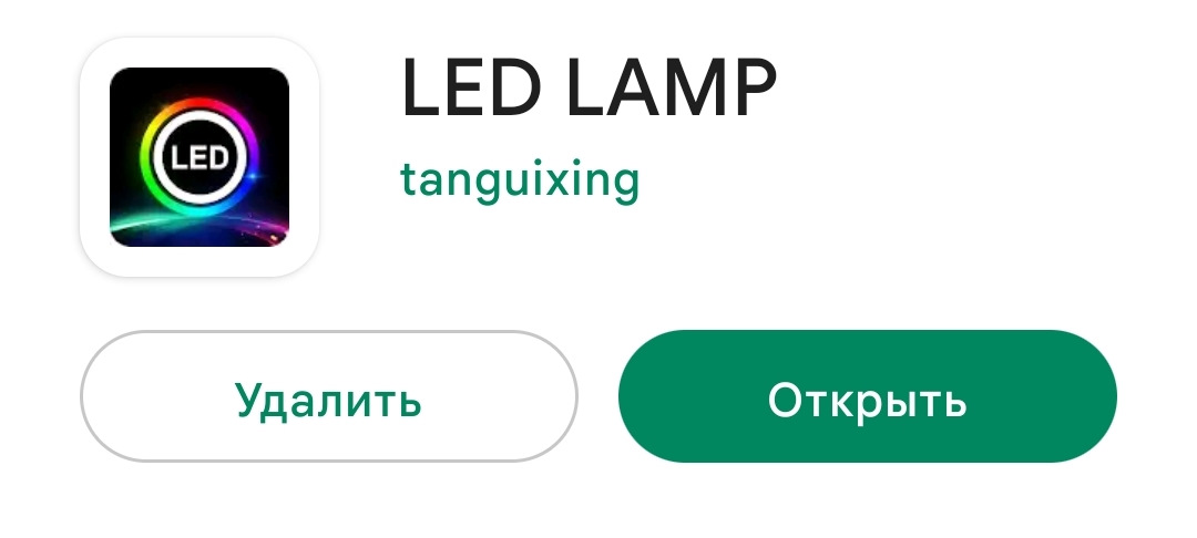

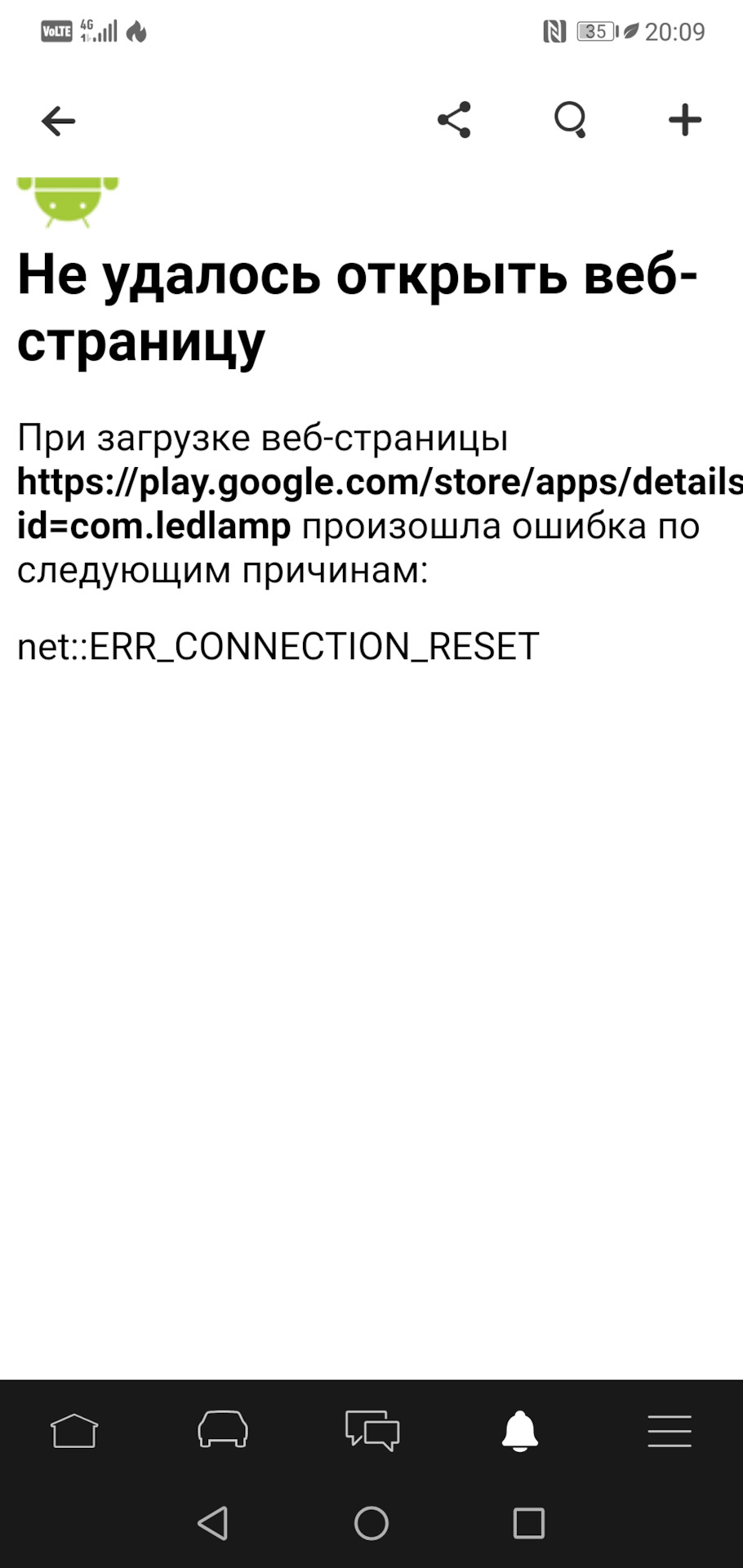

Привет. Тоже взял данный девайз, пока руки не дошли до установки. Не подскажешь ссылку на приложение на андроид? Я по ссылке на блоке пытался найти бегло, не выдал смартвюфон
play.google.com/store/apps/details?id=com.ledlamp
Такая же херь…
А можешь скинуть название приложения и картинку, через поисковик попробую найти
Вбей в поиск LED lamp
NLstail
Такая же херь…
