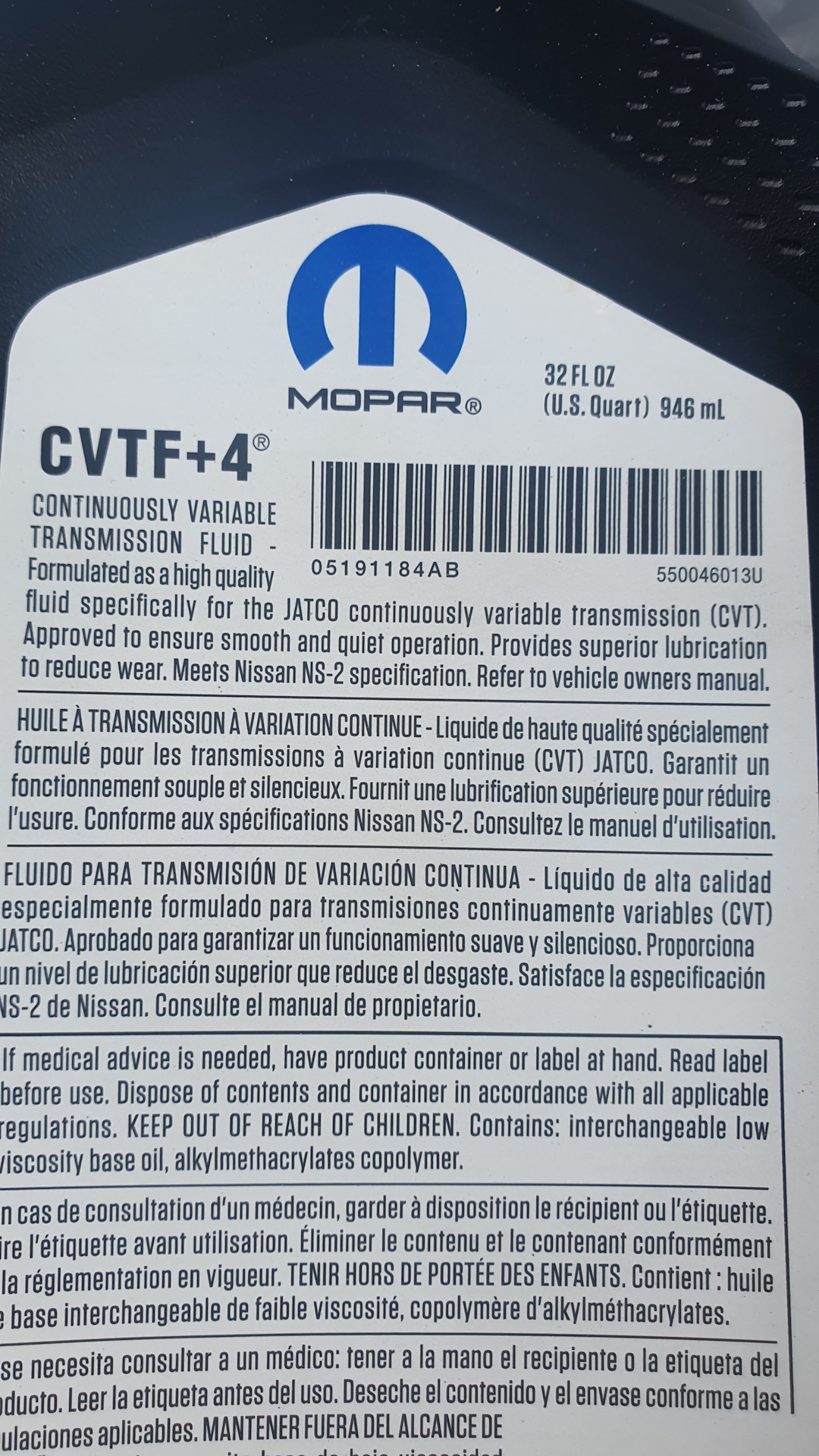

Да, но тут опять возникает вопрос о подделках. Я nissan ns взял бы и за 7 тыс. Хрен бы с ним. Но я на 80% уверен, что нарвусь на подделку. Как дела обстоят у крайслер (mopar)? Я с этим маслом не сталкивался
Один в один NS-2. Себе лил и взял про запас.Тритон нормальная контора по американским запчастям, сами везут из Америки.
Спасибо. Пока не нашел на него характеристики, но посмотрю. Кстати цены на mopar тоже не низкие. На яндекс маркете +-2 тыс за литр. А то, что ззап показывает я знаю. Там и nissan ns 2 можно за 4 тыс найти. Только это будет палево
А смысл платить за Мопар-они же упаковщик? те заказывают масло под свой бренд, тому же Зику или Луку Как VAG.
В банке Mopar тоже самое масло что и в канистре Nissan. А если Mopar на порядок дешевле Nissan. Канистра Луки 3600 за 4 литра, а Mopar 4000 за 5 литров.

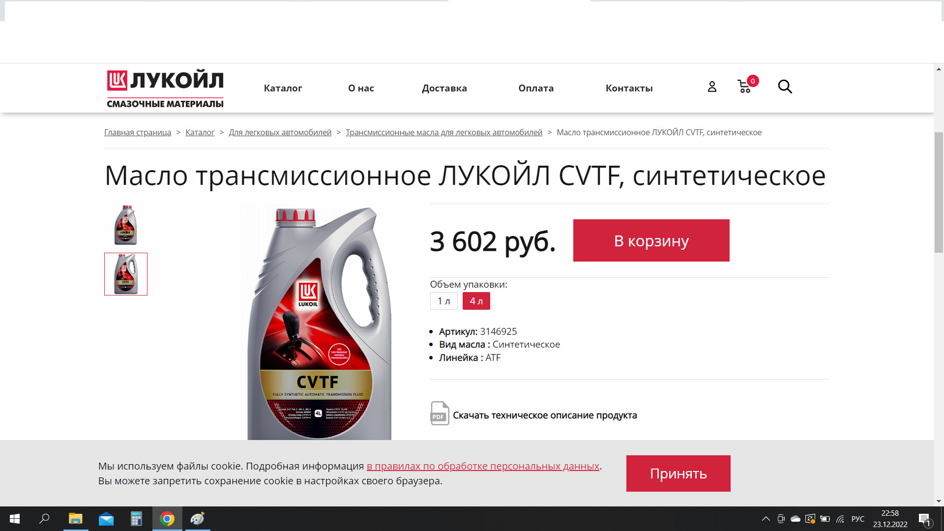

Какая цена за эту канистру?
2800-3500 в зависимости от магазина
www.zzap.ru/public/search…5191185AC&delivery_days=0
subserp
5 литров за 4000
lukoil-shop.ru/catalog/le…li/transmissionnye_masla/ официальный магазин Лука

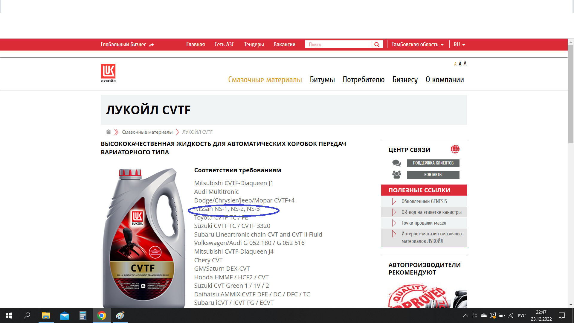

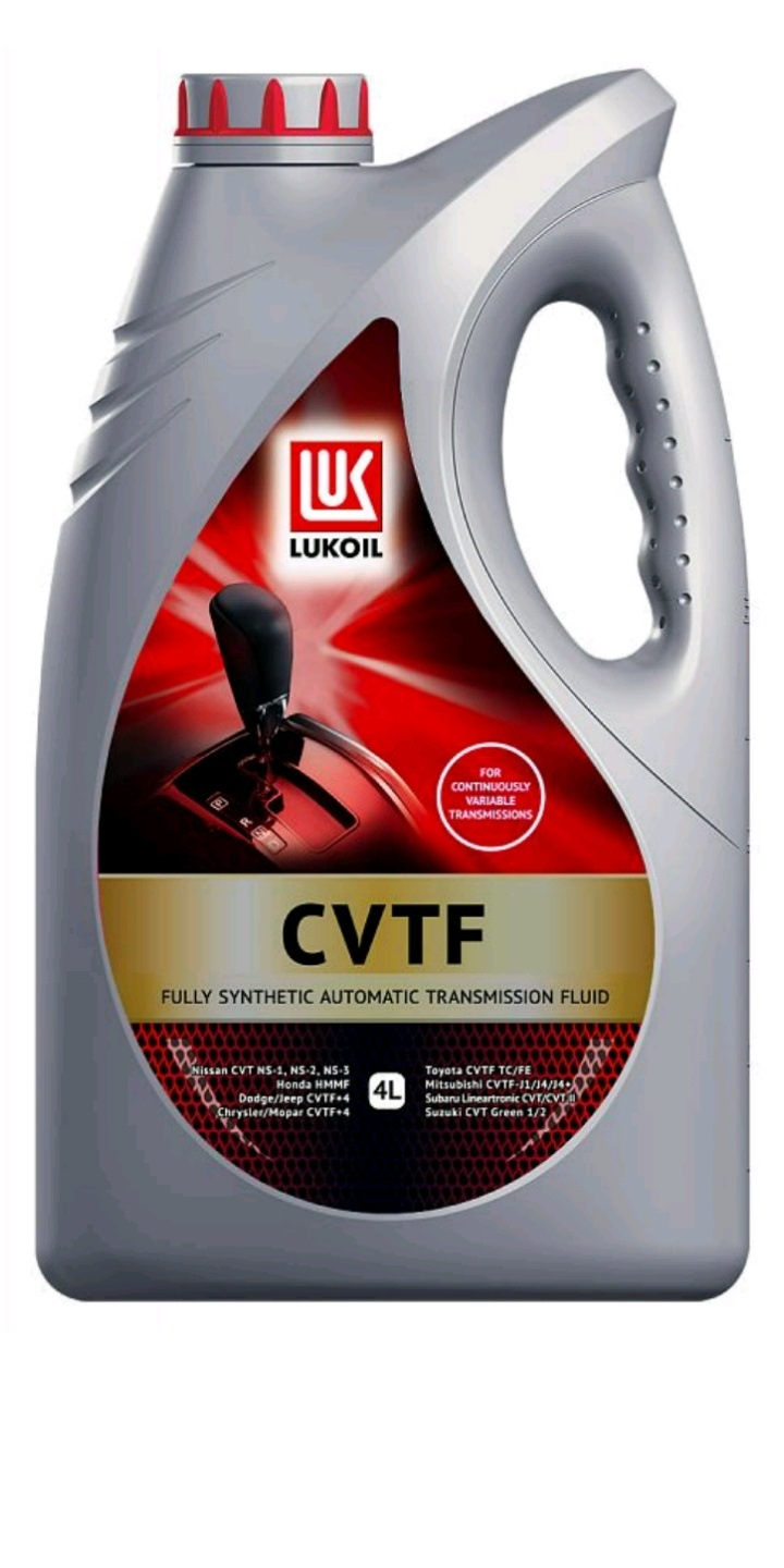

Вот Луку я бы точно лить не стал, ns-2 отличает от ns-3. А Луки сразу три допуска от ns-1 до ns-3
Я характеристики смотрел. Лукойл=ns2. Ns3 вязкость ниже

Он идет по двум артикулам. Один стоит 4, второй 7. Не знаете в чем отличие?
Никакого, но на банке за 7 написано Крайслер, Джип и Додж. Как фирменно масло типа Мерседес или Ваг.Но лучше в магазин набрать и узнать.
