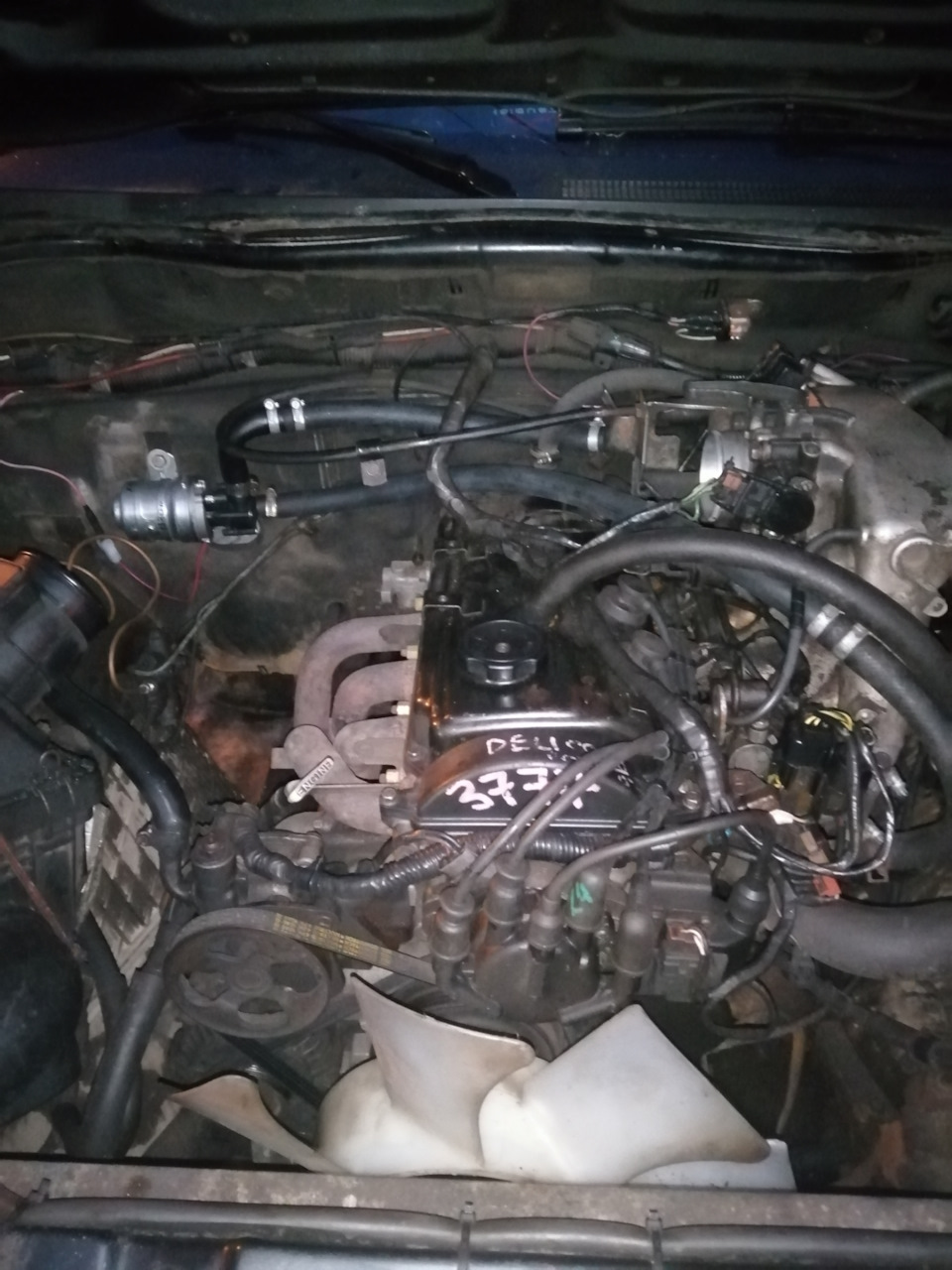

На улице оттепель, проехал по луже и писец… Затроила запирдела… Выкрутил свечи, по изолятору пробиты (странно и 6 месяцев не отходили)… Поставил старые оставленные на всякий нз… Не помогло… Отключил дмрв и мотор заработал ровно на аварийном режиме… Думаю лямбда мандит (глушак запирдел, цепанулся им в сугробе)… Так вот, свечи завтра куплю новые, и надо глушак проинспектировать… А может кто знает где можно в Одинцовском районе или Москве прошить мозги (отшить лямбду)…

Тебе для ховера походу нужна прошива.Но первую лямду ты вряд-ли отключишь, только последнюю.
А у меня одна лямбда… Дальняя… На коллекторе нету…
Она после катализаторов стоит?
Ну катализаторов у меня впомине нет, идёт коллектор, гофра, лямбда, резонатор глушитель…
А с чего ты взял что нету, выбиты или с завода нет?
Мне она досталась без катализатора, магистраль я переваривал (менял прогнившие трубы)…
Может до тебя выбили?
Резонатор в конце около бампера?
