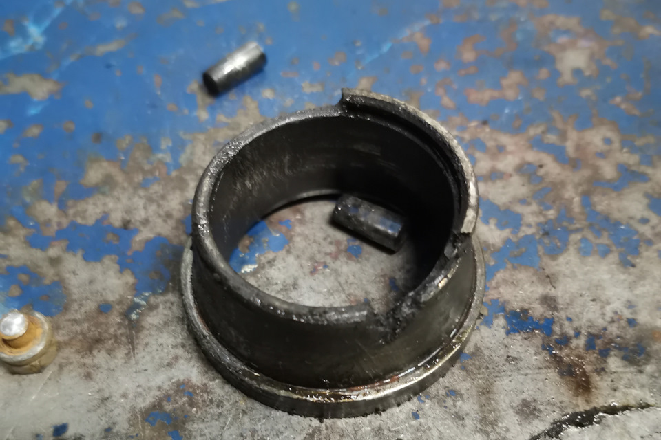

Некоторое время назад периодически стал появляться какой-то шум в районе колеса, при движении накатом. Ну а пару недель назад вообще колесо стало немного подклинивать при вращении, опять же при езде накатом. А потом и вовсе клинить. Но ездило… Подозрение сразу пало на подшипник ступицы и вот сегодня выдалось время им заняться.
Быстро снял колесо, суппорт тормоза, открутил гайку и всё… ступица не вынимается. Пришлось снимать кулак вместе с ней. И уже на столе, с помощью съемника удалось вынуть
А там, как и ожидалось…
Одна половина подшипника развалилась, сломалась внутренняя обойма.
Идентифицировать производителя не удалось, ни одной надписи на нём нет, что странно. 3 года отъездил на нём, около 60 тыс. Хотя предыдущий подшипник, тоже от ивеко тысяч ~200 выдержал.
С этим кулаком не стал разбираться и менять подшипник, отдам специалисту, пусть проверит. Поставил новый кулак, с новым подшипником SKF в сборе, надеюсь продержится подольше.
И всё равно, получается, эти подшипники лучше родных, даже на сломанном я сколько-то ездил и доехал до места ремонта. Как клинят родные регулируемые я видел, про то на сколько их хватает тем более, спасибо не надо…)

В этом основная фишка "ивеко". Я сточил три подшипника. Все шумели и на всех я ездил до последнего. На последнем около 2000 км катался с шумом и люфтом. Когда конический просто клинит на ходу, на ивеко едем домой и там меняем.
во-во. родной обычно клинит сразу и если на ходу — то последствия не очень

Вы уверены что понимаете конструкцию подшипников ивеко?
Они внутри те же 2 конических подшипника. Где магия то?
Магия в том, что они ездят годами без регулировок и без проблем) И даже когда начинают изнашиваться и шуметь — не клинят внезапно (по крайней мере про такие случаи не известно, в отличи от стоковых), на них можно поездить какое-то время, приехать на сервис и поменять.
Но вы, видимо, сами не очень разбираетесь. Подшипники от ивеко дейли, именно те, что придумали ставить на шниву изначально, SKF VKBA 3551 — не конические, они радиально-упорные, двухрядные, роликовые, закрытые, не требуют регулировки, рассчитаны на большие осевые и радиальные нагрузки, размером примерно в 2 раза больше родных подшипников. На фотографиях развалившегося подшипника это устройство тоже видно. В этом техническая сторона "магии".
2 родных подшипника это и есть тот же ивеко подшипник. Просто в ивеко они сразу в одном корпусе… Так что не надо приписывать туда какие то несуразные плюсы. Конструктив одинаков
конструктив одинаков, максимальные нагрузки и точно выставленные зазоры — нет.
раз не видите разницы — не вижу смысла спорить, вам всё равно это не нужно.
через 50т пробега появляются зазоры. ивеко нужно менять. родные подтянул и проехал еще тысяч 20. У меня родные прошли 100, меняю сейчас, думал о хваленых ивека, но магию так и не понял, диаметры одинаковые, нагрузка +- та же. Магия только в том что это СКФ, ну так поставить можно и родные качественные.
Родные качественные нужно ещё найти и регулярно обслуживать, не перетянуть, не недотянуть, нет нормальной герметичности, может развалиться и заклинить внезапно. Да, возможно, если ездить по асфальту, регулярно подтягивать и повезет, то получится проехать 100 тыс. Многие ездят и не жалуются. Но я выбрал "ивеко", откатал 200 тыс вообще о них не думая, по всяким лужам, грязям, лесам, полям, камням, горам, бродам и т.д. Двигатели чаще менял чем подшипники)))
