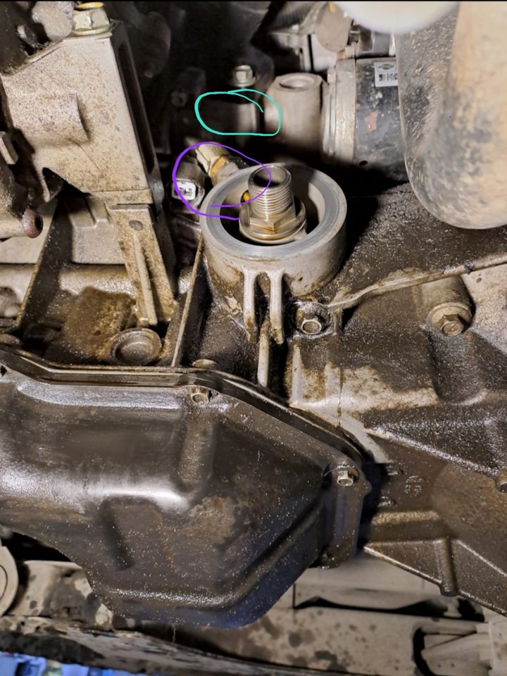

Начало декабря выдалось холодным и ветряным, температура под -30, а с ветром телефон писал "ощущается как -40"
В общем машина простояла 5 дней (я умудрился заболеть), на 6 день я смог запустить ДВС, немного тяжеловато, но смог. Спустя пару дней заметил на свежем снежке масляные пятна, думал давит с поддона, но оказалось откуда-то выше. Снизу стоит штатная защита из-за которой особо не видно ничего, начал обсматривать сверху. Убрал в сторону расширительный, увидел что все в масле. Но опять таки особо не понять ничего, мешает крышка термостата и сам патрубок охлаждения чтобы разглядеть. Увидел какой-то проводок, нащупал какой-то датчик и он весь в масле. Логично было предположить, что это датчик давления масла.
Оригинальный датчик 25240-4M40E стоит 1600 рублей, ну как-то дорого я считаю. А по аналогам не нашел конкретной информации, пока не нарвался на единственный пост про японку и датчик Sankei DOP1177.
По итогу обошелся мне этот датчик в 340 рублей с Автодока и ожиданием 1 день, были и в наличии на рынке такие датчики, но цены от 570 рублей.
Ну что ж, вперед на подъемник.
1. Открутить штатную защиту
2. Снять масляный фильтр
3. Задолбаться пытаться всем подряд выкрутить датчик
4. Выкрутить датчик
На эти 4 пункта я потратил 45 минут, потому как к датчику хрен подлезешь. Накидной изогнутый на 27 вроде налазиет, но крутить никак. Мешает компрессор и стартер. В общем случайно нашел головку на 27 в которую поместился датчик, но места все равно мало, пришлось откручивать через карданчик маленький.
Намучался короче
Ну а вот вам последствия этого проказника
Заменил датчик, не течет. Пару дней пока наблюдаю, подтеков нет, но и погода эти 2 дня теплая.
Будем следить дальше.
Всем удачи на дорогах!

Зачем такие сложности, можно сверху его достать бачок расширительный от щелкиваешь в сторону и вот он снизу
Из-за коллектора не подлезешь. Он мешает. У меня не акпп, а вариатор
Ни хера не понял, датчик где стоит на HR15DЕ ? причем тут масляный фильтр
Датчик стоит выше масляного фильтра на порядок. Фильтр мешает его демонтировать, поэтому снял. Роде все понятно. И выше фото в комментарии, я указал где датчик стоит
Интересно, у меня hr15de и датчик давления масла вручён немного выше в блок а не в корпус масло фильтра как у вас
В саму поставку, между блоком и фильтром вкручен датчик уровня масла (вроде так). А датчик давления масла выше в блоке, у меня вариатор
Roman09011989
Бирюзовым примерное место датчика давления, который я менял, а фиолетовый это датчик уровня масла
Аааааа, понял.
