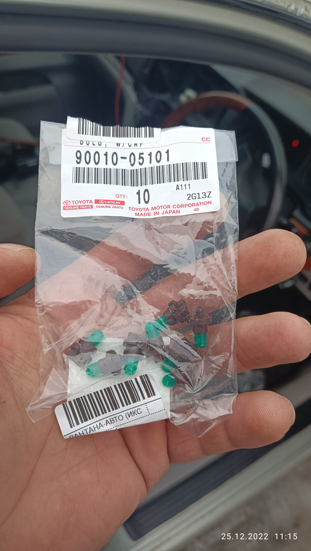

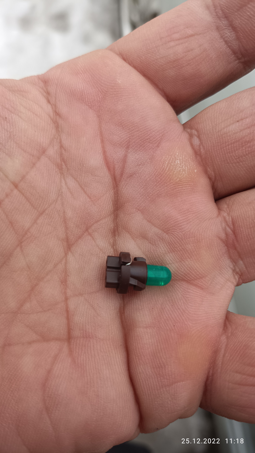

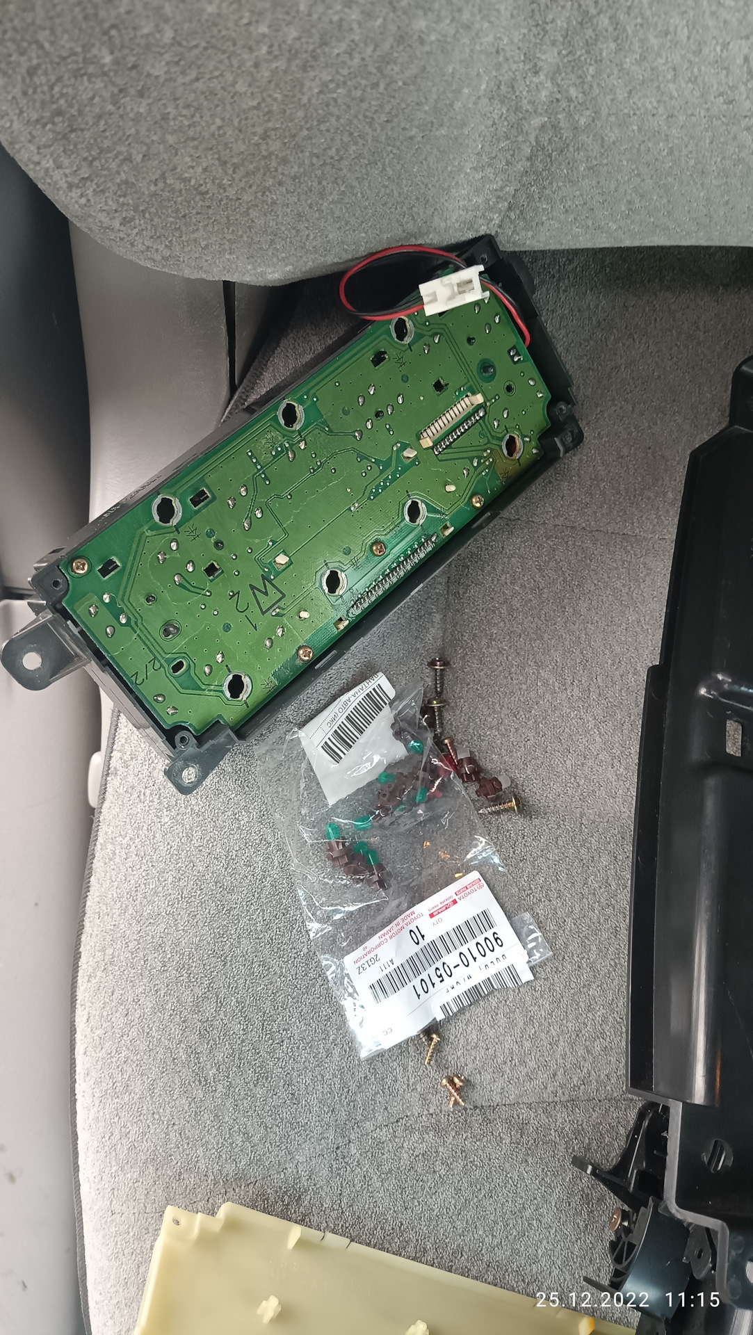

Всем привет!
При замене климата поставил вместо лампочек зеленые диоды, как оказалось зря.
Радость от свечения светодиодов была не долгой))))
Через несколько месяцев начал моргать один из них, далее в течении пары недель все остальные .
Ну поездил с этой светомузыкой, надоело.Поначалу думал опять диоды поставить, но решил что скидывать и разбирать климат каждые 3 месяца мне не хочется, это не японская машина получается уже…несмотря на тот факт что сейчас цена одной оригинальной лампы выше чем десяток диодных решил что пусть лучше дороже, но поставил и забыл на 15-20 лет.
Всем добра!
Запчасти на фото: 9001005101, 12202211

Перегорела лампа в клавишах, пробовал ставить копеечные китайские что на рынке продают, они отличаются по амперам 50 мА вместо нужных 40 мА, мощнее были, с свето колпачками в итоге перегорали из перегрева видимо, в итоге плюнул купил за 140 руб koito e1530, которые нашёл по каталогу koito. Поставил — полет нормальный.
Если хочешь что бы светики долго работали то придется самому подобрать резисторы по наминалу и перепаять, ибо китайцы шлепают одинаковые резисторы на все цвета диодов, лампы накала конечно хорошо но из за нагрева подгорает контакт и посадочное место, я думаю все видели потемнения на плате
