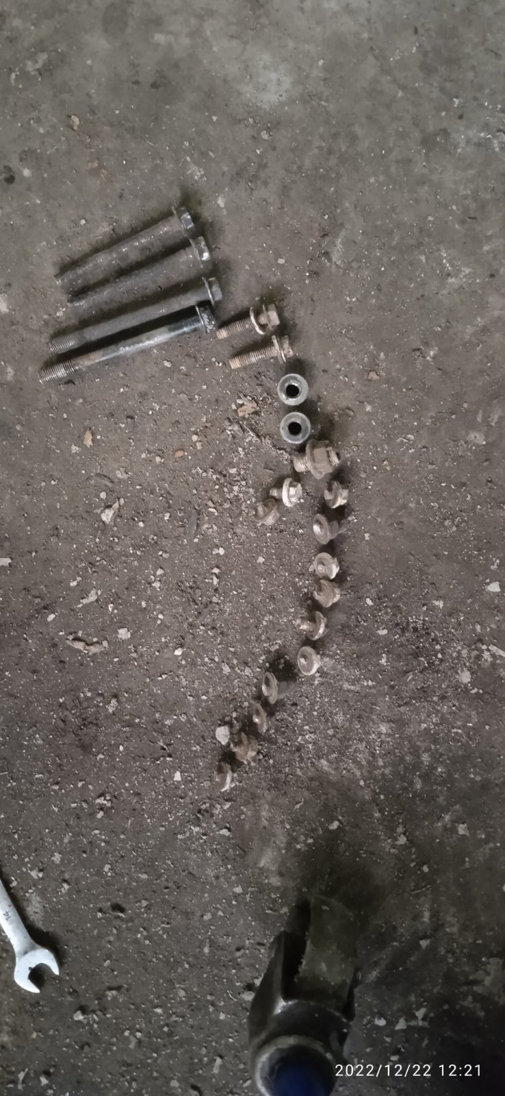

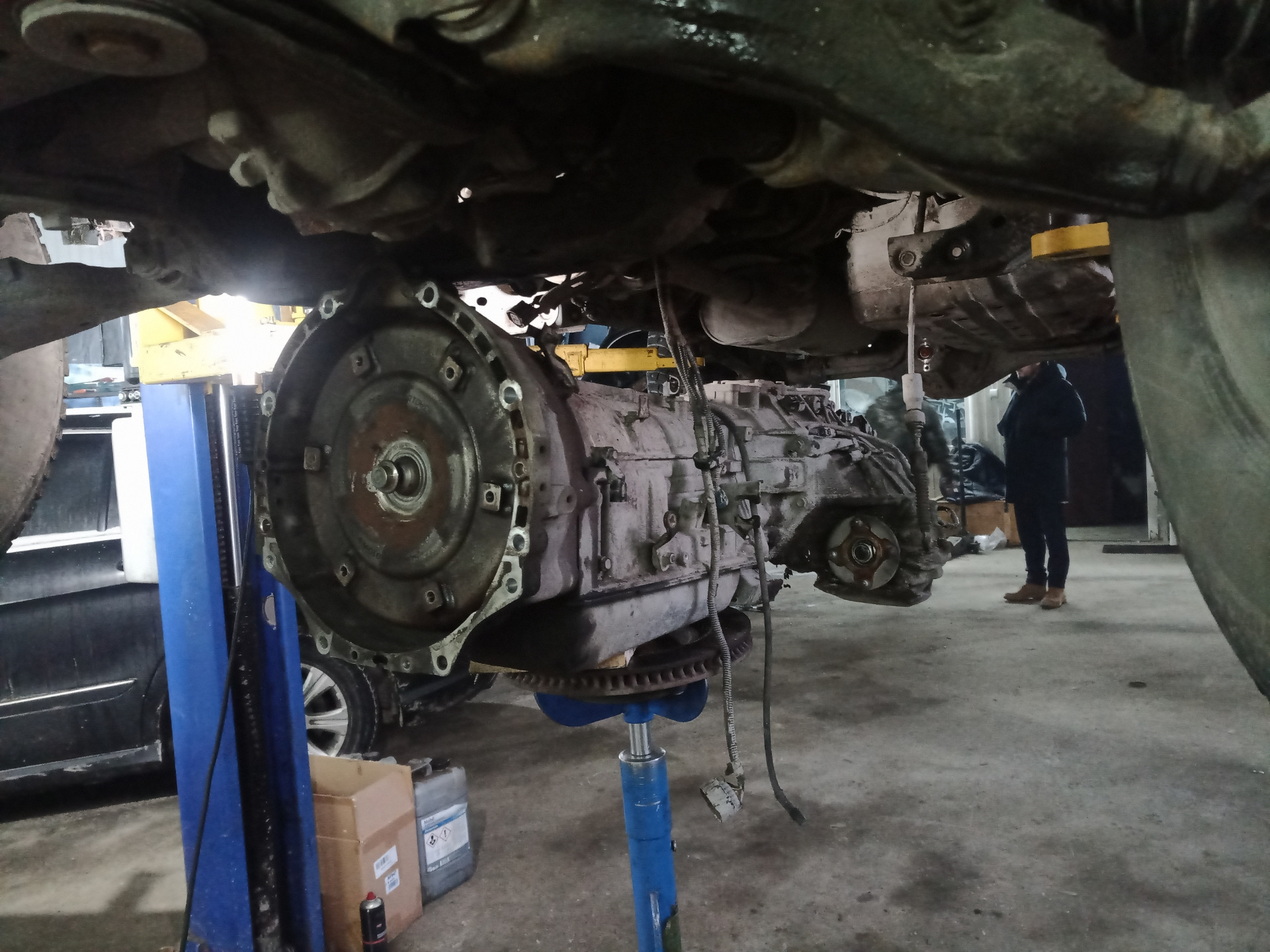

Всем привет! При замене масла в АКПП мастер сказал что есть запотевание в районе стыка двигателя и коробки. Я сразу заказал задний коренной сальник, сальник на АКПП и уплотнительное колечко (стандартный набор при снятии коробки). Далее я следил за уровнем масла, но видимо течь не очень большая. За 2 месяца треть щупа. Отогнал машину к знакомому мастеру и стал ждать. При снятии коробки большая часть болтов обломились, что затянуло процесс сборки. Но мастер справился и сказал приехать недели через 3 на контроль.
