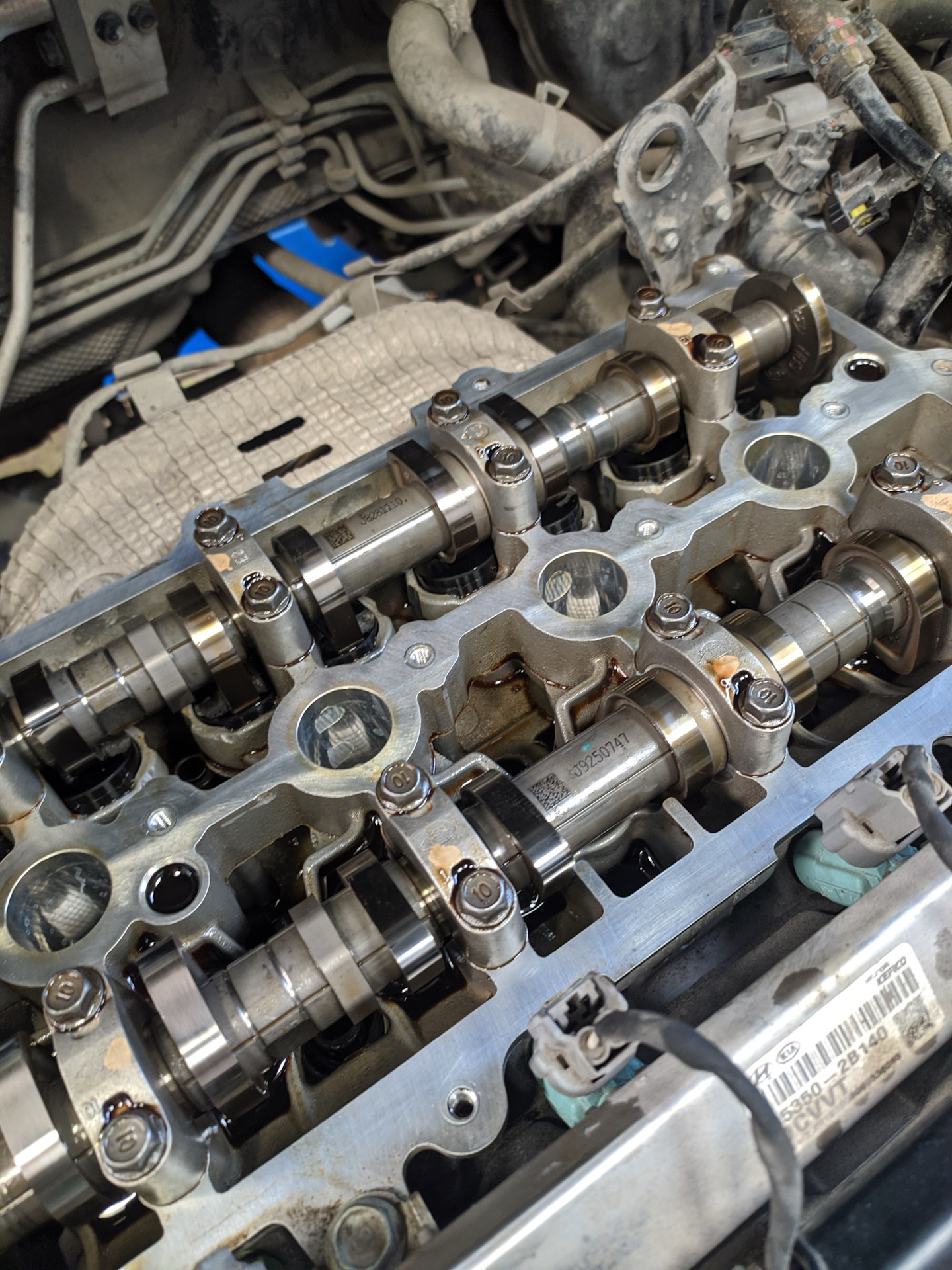

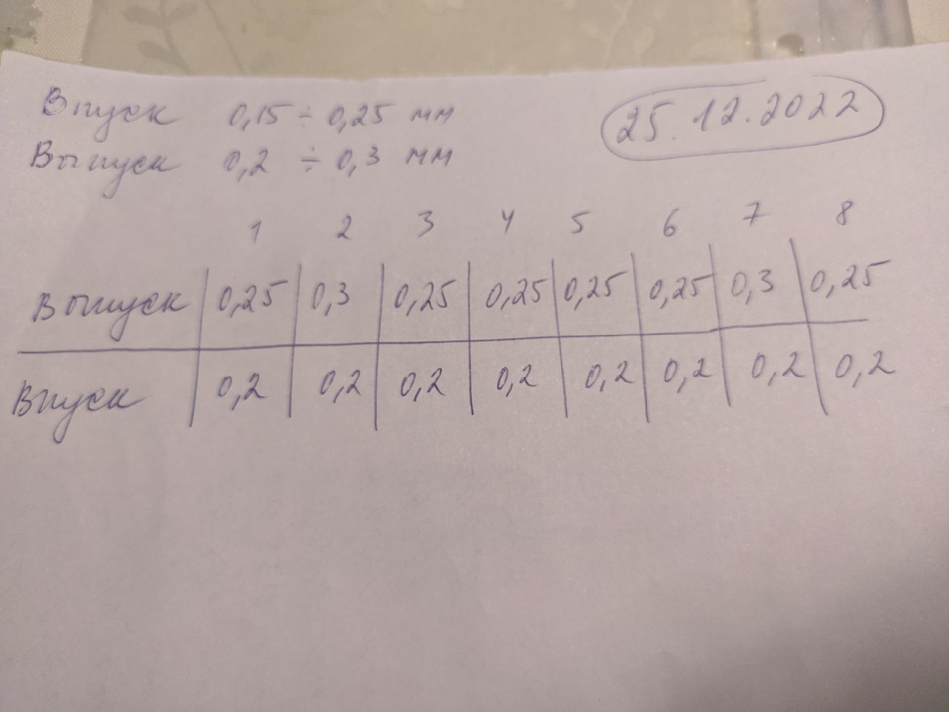

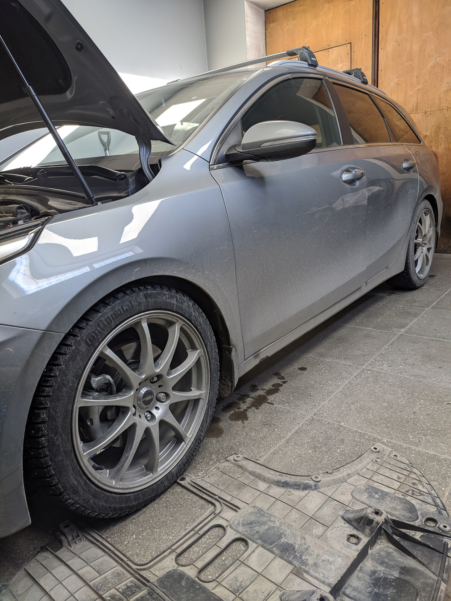

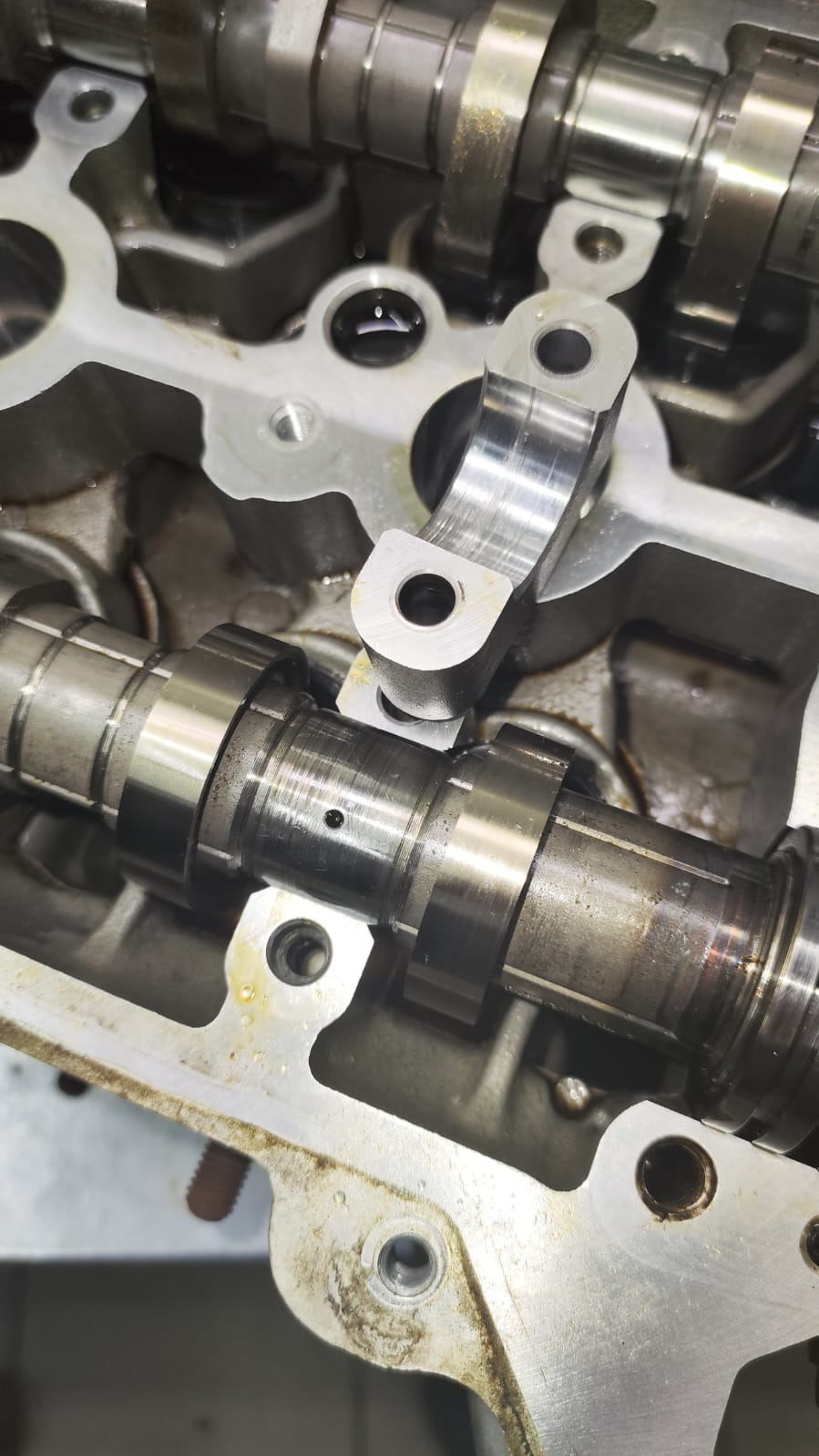

Наверное, ни для кого не секрет, что в двигателях g4fg из-за отсутствия гидрокомпенсаторов необходимо регулировать тепловые зазоры клапанов через каждые 90 тыс. пробега. Эта тема меня не парила пока не появился стук/шум двигателя при нажатии на газ на холодную, который исчезает после прогрева. Спецы, которые слушали двигатель, предположили что это стук клапанов и требуется регулировка зазоров. Поэтому при очередном ТО было решено снять клапанную крышку и измерить зазоры.
Результаты измерений на фото выше, в инете нашел информацию, что зазоры на впуске должны быть 0.15 — 0.25 мм, на выпуске 0.20 — 0.30 мм, если я не прав, прошу поправить! Получается, что зазоры в норме, регулировка не требуется, а откуда шум — ХЗ?! Особенность g4fg?

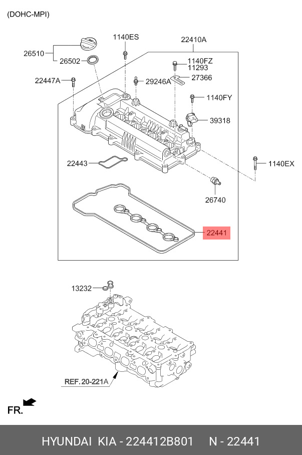

Не забываем, что при снятии клапанной крышки потребуется замена двух прокладок: 22441-2B801 и 22443-2B800
Хочу добавить, что очень понравилось состояние двигателя под клапанной крышкой — всё чисто, никаких лаковых отложений.

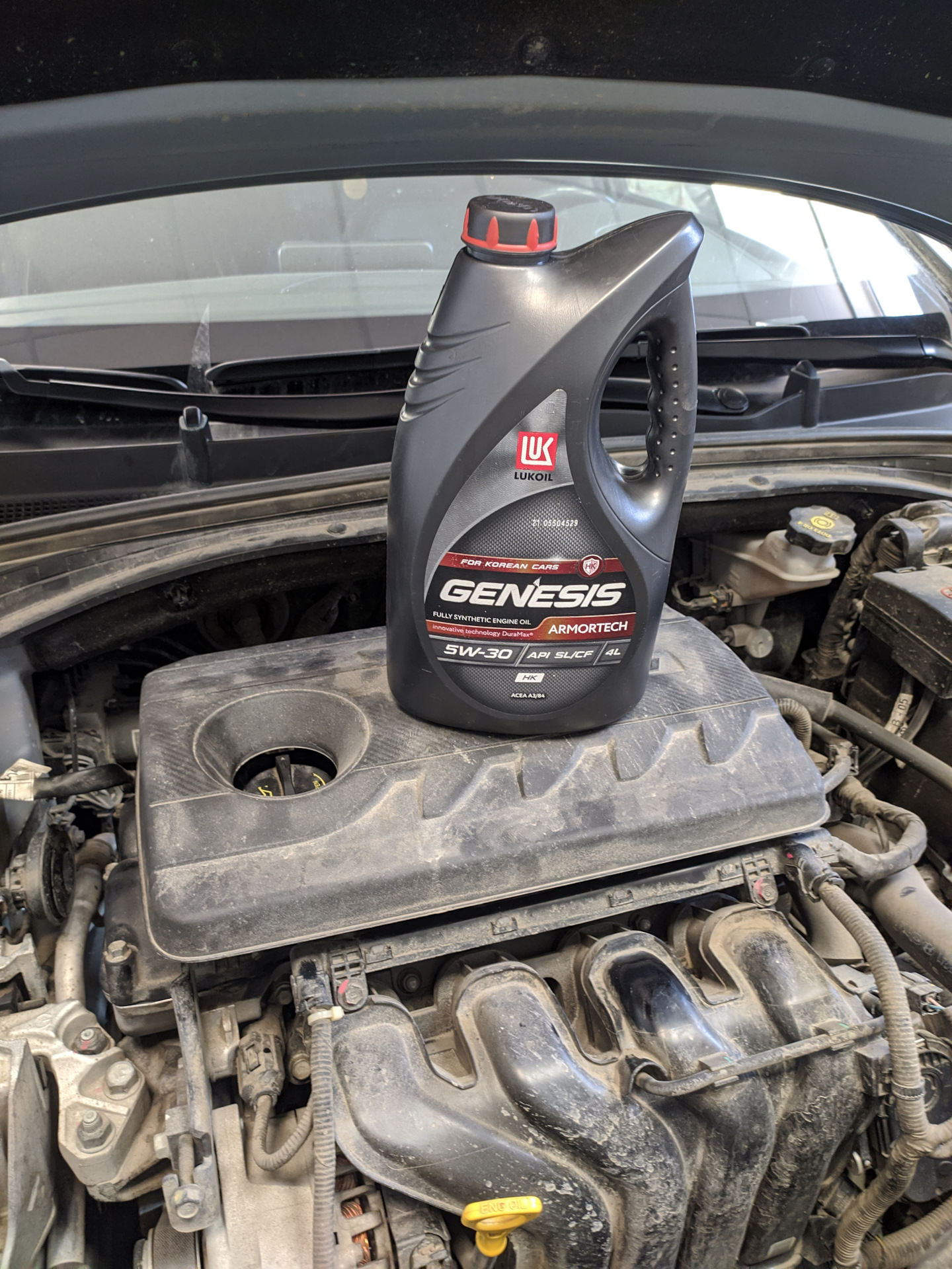

Последние 38 тыс. км двигатель прошел на Lukoil Genesis HK 5w30, а первые 60 тыс. км, когда авто обслуживался у ОД, в движок заливался Total Ineo MC3 5w30.
Сегодня была последняя заливка в двигатель Лукойла, его цена уже давно перестала меня радовать, в добавок, он теперь на китайских присадках, дальше перейду на другое масло и вязкость, на примете корейский S-Oil Seven Red #9 5w40.

Зазоры толкателей делал на холодный двигатель?
проверку делал на холодном двигателе

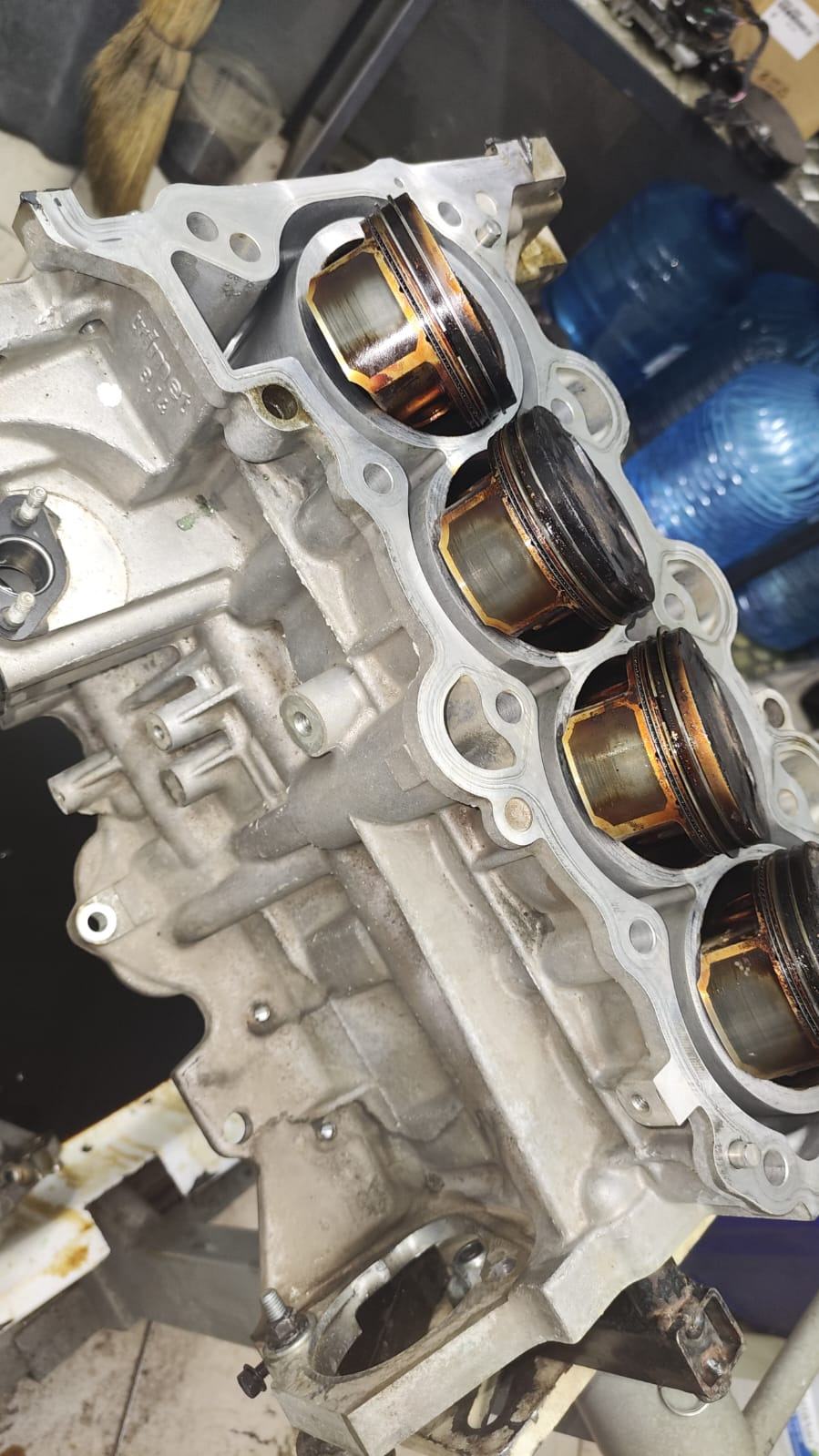

Рецепт оладушек ребята: Шум на холодную наверно на 3000об примерно либо на ходу на сбросе и нажатии, либо на подхвате оборотов в этом диапазоне на месте? Это ребята поршневая! У меня CD SW19 год долго парился машина на безкате с салона выбивал есть и дружественный ДЦ с агрегатчиком. Но я решил провернуть все сам закупил поршневую тейкин +0.5 и пильнули собрали и звук пропал))) Вобщем зазор был 0.08-0.12 для понимания норма 0.03-0.04. Сам работаю с hyundai и на китайских моторах этих проявлений меньше собраны они плотней у сида мотор сборки словацкой жилицы несколько с другими деталями привода грм (втулочно роликовая цепь вечная) и с кошмарной зазорностью поршневой. Обошелся ремонт мне своими силами 37тр и неделю ожидания это был больше эксперимент и интерес хоть и за мои бабосики. Ниже есть фотки распред вала… так вот и на моей головки пара шеек была такими или хуже. Это свидетельство либо не точной обработки шейку кусануло на холодную либо культура сборки детали не прозодят должную очистку. И это машина с пробегом 60ткм и 4я kia у меня новая! Куплю я еще раз эту марку? НЕТ!

Это перекладка поршней 200%…
У меня шум нашелся так
Какое масло у вас?
Total g310 каждые 7500 у дилера
сколько ремонт вышел?
В данном случае замена головки в сборе (с клапанами) и валов. Так же замена поршневой и маслонасоса. Причина развалившийся катал и наевшийся насос.
печально, в БЖ, пусто, видимо, решил не травмировать публику :). Сразу после разваленного каталика началось? А каталик развалился по классике: пропала тяга?
Нет, на обгоне фуры просадка тяги, белое облако из выхлопа, тяга появилась и вроде всё норм. Появился звук и эндоскопия показала отсутствие обоих частей ката и не существенные задиры. Дилер поменял кат и масло, но грохот с каждой тысячей увеличивался. Вскрыли мотор у дилера через не хочу. Я ждал мёртвых цилиндров, а там бошка умерла.
спасибо за опыт, печаль. А на каком пробеге это всё случилось?
Первый кат развалился на 23000. Сейчас 42000
всмысле на 42 второй развалился и уже второй кат убил ГБЦ? Или сейчас на втором всё ок, уже 42к, а первый умер на 23 и потянул ГБЦ? Не понял 🙂
Первый умер на 23х и подсыпал в мотор частицы. С 23х до 40 уже второй стоит, но грохот увеличивался.

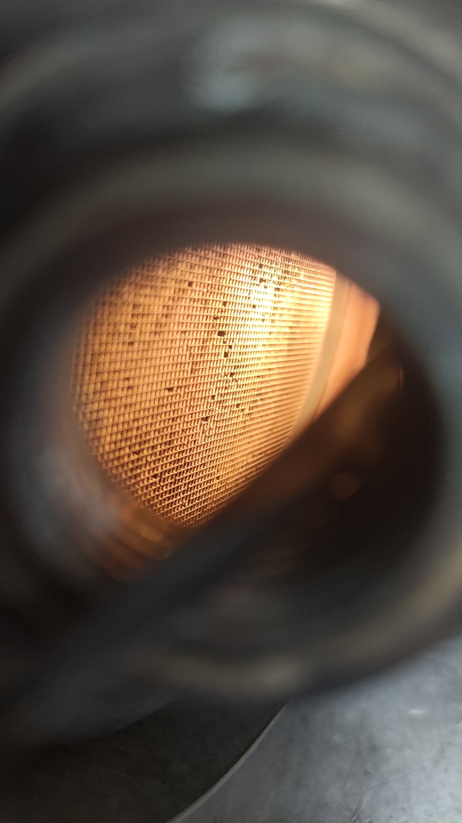

В БЖ хотел запись сделать да никак не решаюсь. Я по началу думал меня это не коснётся, но когда увидел состояние второго ката пришло осознание, что зря не выбил его раньше.
Это второй кат на фото?
Да. Бензин всегда 95,95+
К- Качество! А ещё все моросят постоянно на счёт катализатора, д а что его удалять, да зачем туда лезть и тд… Вот зачем!
Я тоже удалил на 19200км… Начал крошится.
Думаю ещё второй кат тоже нафиг с пляжа удалить и туда вварить пламегаситель (резонатор) а то у меня после удаления первого катализатора идёт пердёж из глушитя как от Газели)))
