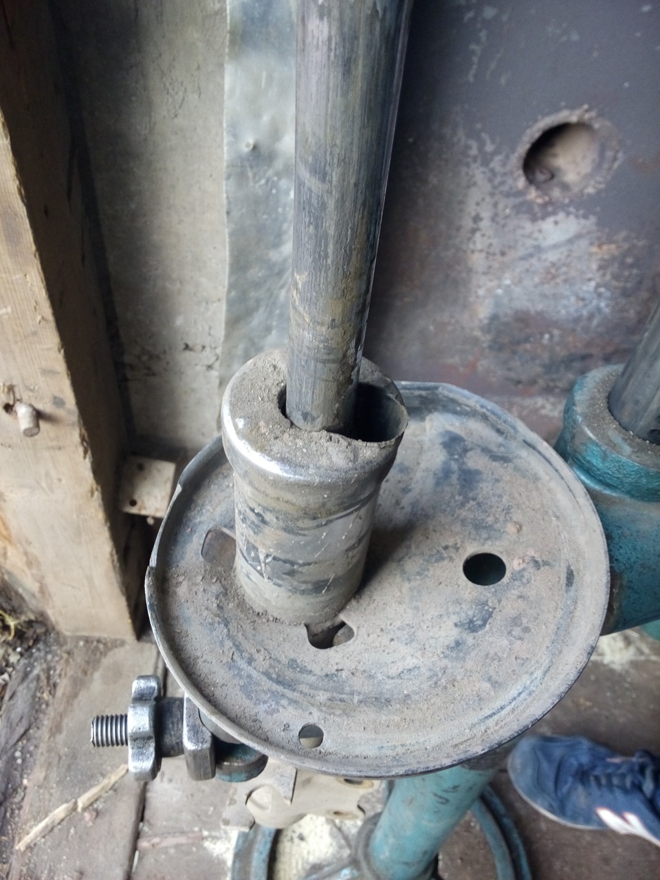

Наконец-то пришли заказные стойки, не хотелось б.у. с разборок покупать, решил новые с интернета заказать))
Когда снял старые стойки, был мягко говоря удивлён, одна стойка была не просто мёртвая, а её дальнейшее использование было невозможным ни при каких условиях! Но вторая была более менее по сравнению с первой)
На них стояли жигулёвские пружины, которые диаметром меньше чашки и их скосило и стойку начало сгибать, тем самым шток прорезал стойку.
Купил новые пружины, в этот раз решил с разборки, т.к. ценник был с большой разницей.
Столкнулся с другой проблемой, в новых стойках, чтобы закрепить тормозной шланг, нужно раскручивать, а за неимением нормальных инструментов, решил на время завязать носком))) Но вскоре исправлю, когда добуду инструмент.

Распили ухо да вставь трубку.Все так делают.)) И снимать без проблем будет.
Под рукой ни болгарки, ничего не было))
