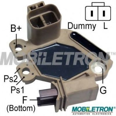

Значит спустя 17 лет владения авто начал я разбираться в теме заряда АКБ нашего генератора Valeo. В общем изначально генератор генерит порядка 14,5 В и как оказалось по мере прогрева напряжение падает до 13,5 — 13,3 В. Через полчаса работы — 13,3 В на АКБ. Происходит этот феномен из за нагрева реле регулятора. Этот феномен уже описывался здесь в бортжурналах. Если нужен больший заряд то это легко исправить.
Как известно можно поднять напряжение путём внедрения диода в разрез провода, который идёт на реле регулятор. Чтобы обмануть его. Этот способ описывается на наших классических генераторах от тазов и приор. Наверно по такому принципу изготовлен выносной трёхуровневый реле регулятор для классики от ЭНЕРГОМАШ, но не суть.
В нашем случае в генератор на фишку приходит два провода L и S. Первый L- отвечает за возбуждение обмотки. Второй — S это контрольный провод от аккумулятора, который говорит реле регулятору что на АКБ в данный момент времени приходит такое то напряжение и реле регулятор должен учесть его и либо добавить либо убавить напряжение. Задумано очень неплохо, но реле почему то считает что 13,3 В на АКБ это норма.
В общем решил я внедрить диод в разрез провода S, чтобы обмануть реле регулятор и поднять напряжение хотя бы на 0,5 В. А что будет, если мы вообще отрежем этот провод? Резать я, канешн, ничего не стал. Нашёл этот провод в блоке предохранителей, где стоят перемычки.
Портить перемычку и резать контактный я пока не стал, а соединил из подручных средств с помощью предохранителей и провода похожую перемычку как пробный вариант. Один предохранитель как Вы поняли взял сгоревший. Второй нормальный просто чтобы не выскочил провод из разъёмов. Смысл в том чтобы исключить доставку +12 В на провод S. Можно вырезать из медной пластины ещё одну.
Подключил ELM и в программе начал наблюдать каждый день за напряжением. Заводишь на холодную, а сейчас морозы — 15,6В. Через пол часа 14,8В. Ещё минут через 10 14,5В. Летом напряжение упадёт быстрее. Плотность АКБ после зарядки стационарным устройством меня была 1,24, а теперь через 2 месяца по новому методу зарядки выросла до 1,27. Электролит чистый.

Не работает эта схема, да и по сути если регуль встроен как ты его обманешь? да и по факту один провод возбуждение а второй на лампочку, да даже на стенде с одним проводом 14.4 показывает, так что это всё лажа зря время потратил…

У меня рио2. Генератор похож. Но только на фишке у нас один провод L.
Провод S не используется.
Вот вопрос. Может В курсе или встречались с таким вариантом как у нас реализована обратная связь, чтоб повысить напряжение?
Я не встречался. Надо смотреть схему подключения реле к генератору. Всё что приходит в голову это или разрезать перемычку от L к контакту без названия или ставить диод между L и проводком идущим к нему. Надо у Риоводов смотреть какое напряжение выдаёт их генераторы, может у Вас что то сломалось или где то контакт плохой.
Не, у меня все нормально. 13,8…14,2 В на горячую
Просто про тему повышения заряда для кальция. Сидел, кумекал, и как получается мой регулятор не получится доработать.)
