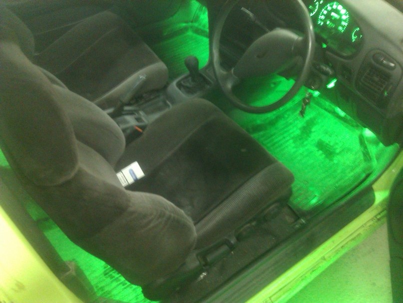

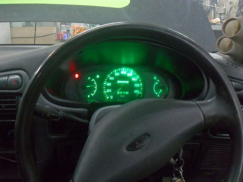

После всех работ, снаружи машинка получилась весьма эффектная. Но а что же с салоном, вроде и музыка есть, но все как то просто… Надо делать! Во первых в топку сиденья, вперед встали родные седульки от 32 купе ская. Процесс установки уж разжевывать не буду, вверить в пол болты и проварить усиления думаю все в силах=) Расскажу о более интересном. Все владельцы миражей знают как уныло светит родная приборка… выдираем её=)

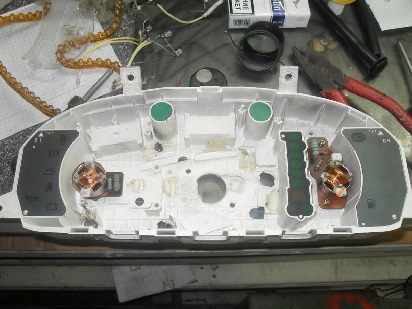

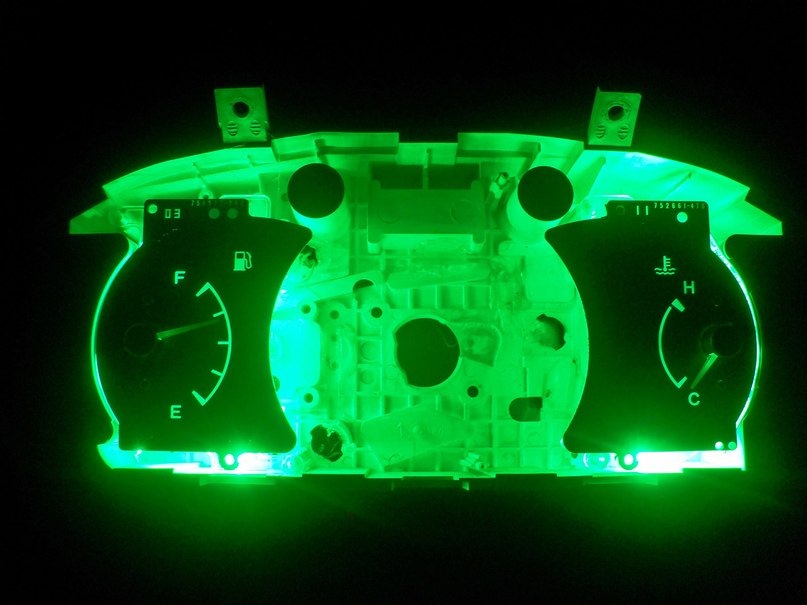

Полностью в разбор чтобы у нас остались на ней только секции с индикацией.

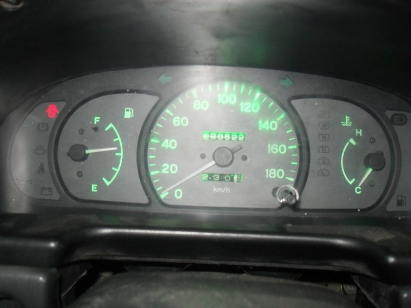

Проклеиваем к стенкам ленту( естественно зеленую ), так чтобы она повторяла контуры приборов подпаиваем к контактам лампочки и тестим.
Теперь еще кружелек по контуру спидометра и собираем все в кучку, закрываем, защелкиваем, протираем, тестим, вставляем, любуемся.=)

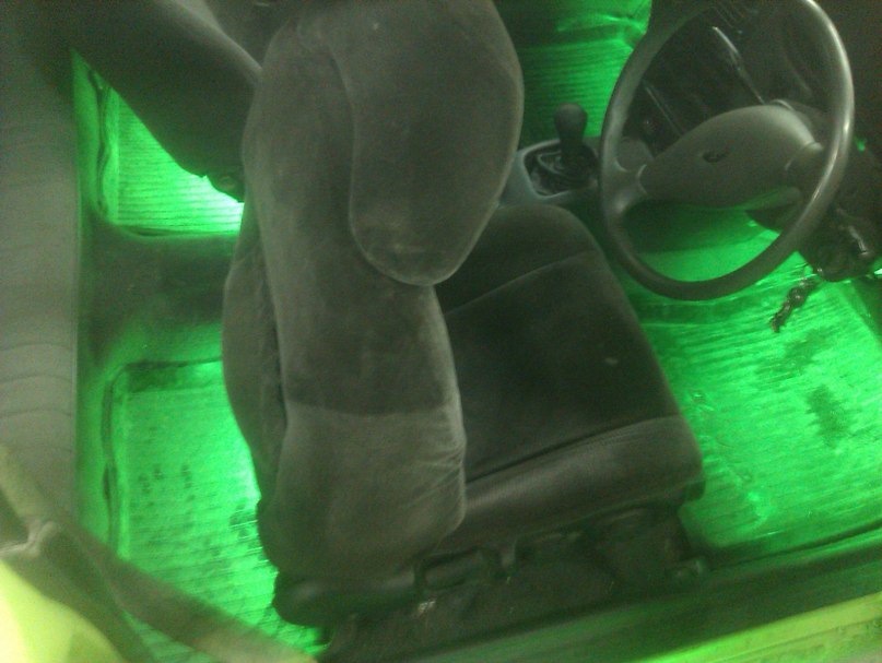

Ну вот с темнотой в панели разобрались, теперь можно и дальше двинуть. Подсветка в ноги, для задних и передних пассажиров. Все как всегда лента, на основании их пвх пластика, и проводку к лампочке открывания дверей. Теперь все весьма гармонично!=)

полы четко смотрятся!) а на панели вроде как засвет имеется от 100-120км/ч
Это глюк при фото))) в живую все норм когда напротив панели сидишь)
я так подумал т.к. это видно на двух фото)) если глюк тогда все огонь!))
