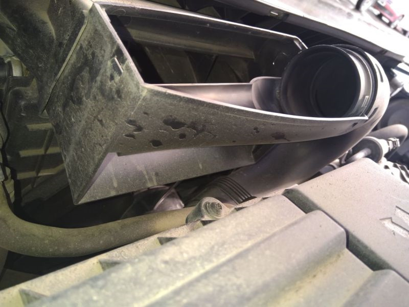

к моменту, когда фильтр был полностью готов к установке мне уже получил "золотник" (маркировка 1K0805965M9B9), по этому процедуры остановки этих компонентов я совместил. процесс несложный… откручиваем крышку, ставим фильтр… снимаем "старый золотник", ставим новый… конечный результат виден на снимках.
з.ы. ну я вообще эту "дырку" вообще можно было прорезать самостоятельно, цена "золотника" на 17.04.2015 для меня составила 316руб. ;-)

Зачем этот «золотник» нужен? Воздух горячий с мотора забирать?)
Что за золотник ?
костя, т.е. фото мы не видим и надписи на наклейках не читаем ;-)
это "штука" такая на впуске, и еще она с "дыркой"

Не нужен абсолютно этот "золотник". Сверху двигателя под капотом жара, и этот горячий воздух сейчас шурует на впуск через "дыру" золотника

Для чего нужен этот золотник с дыркой?
для облегчения подачи воздуха. ставится в базе на авто с CAWB (200 л.с.).
у меня чиповка, с двс снимается 240-250 л.с. (грубо), "нулевик" пропускает необходимое количество воздуха, но если есть штатное дополнение уменьшающее сопротивление, то… надо его использовать!
Нет там такой дырки
spacer42rus
А что он теперь сосет более горячий воздух… из под капотки. . Как бы совсем не айс это))) Чем холоднее воздух на впуске тем лучше! каждый школьник уже знает это.
температура один из критериев, но нужный объем то же важен.
лучше бы тогда сделал прямой холодный впуск. если так паришься по недостаче объема.
да я ж не спорю.
просто у родного "золотника" дырка только снизу, а у этого снизу и сверху. формально весь воздух, берущийся через него поступает из подкопотного пространства, так что, просто увеличиваем его объем.
