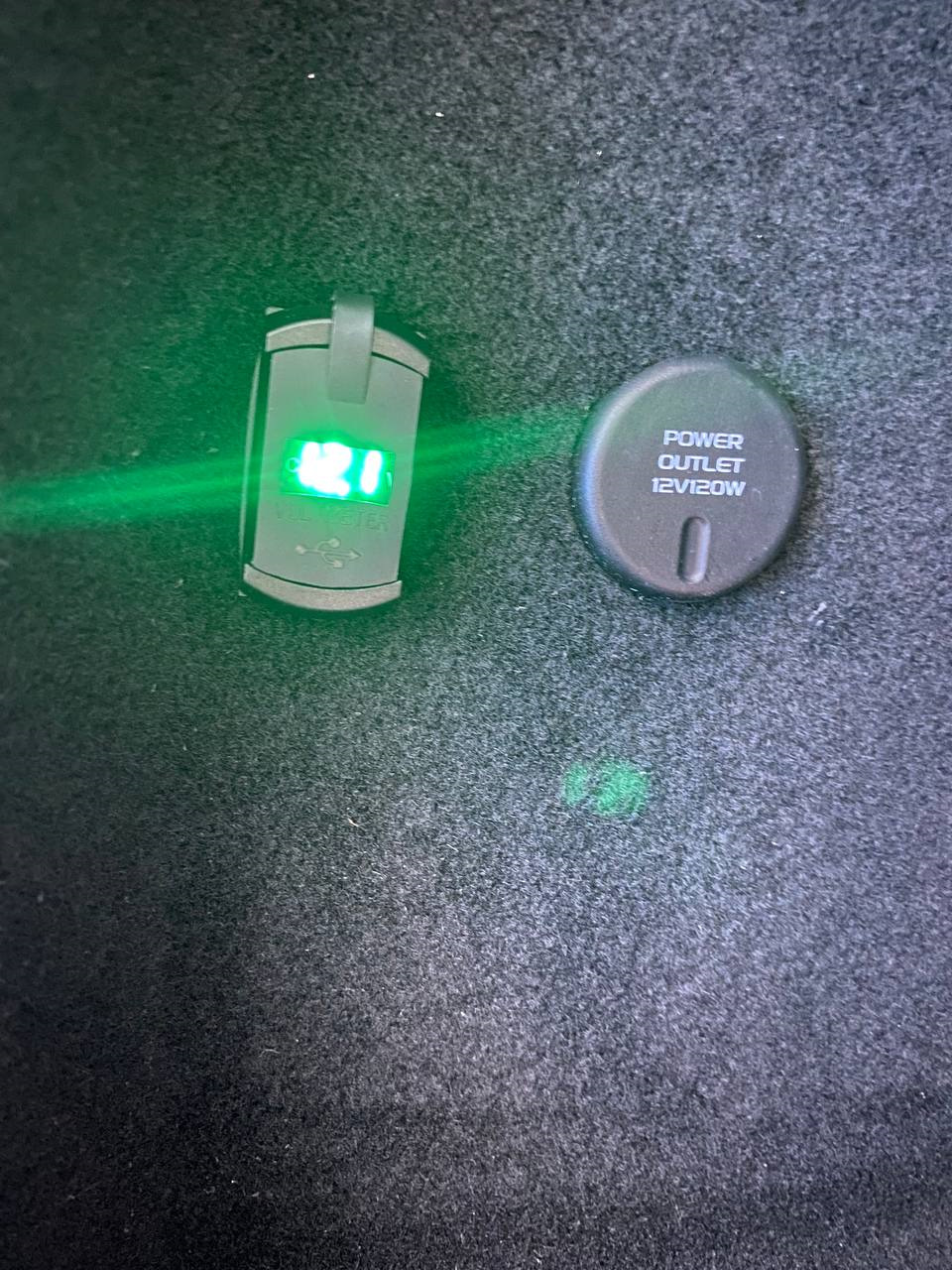

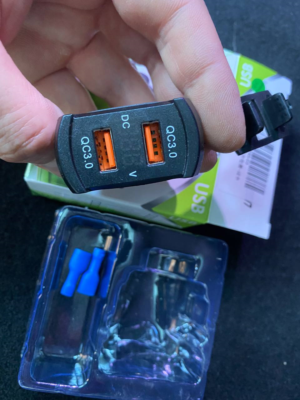

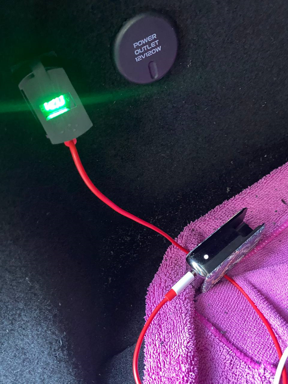

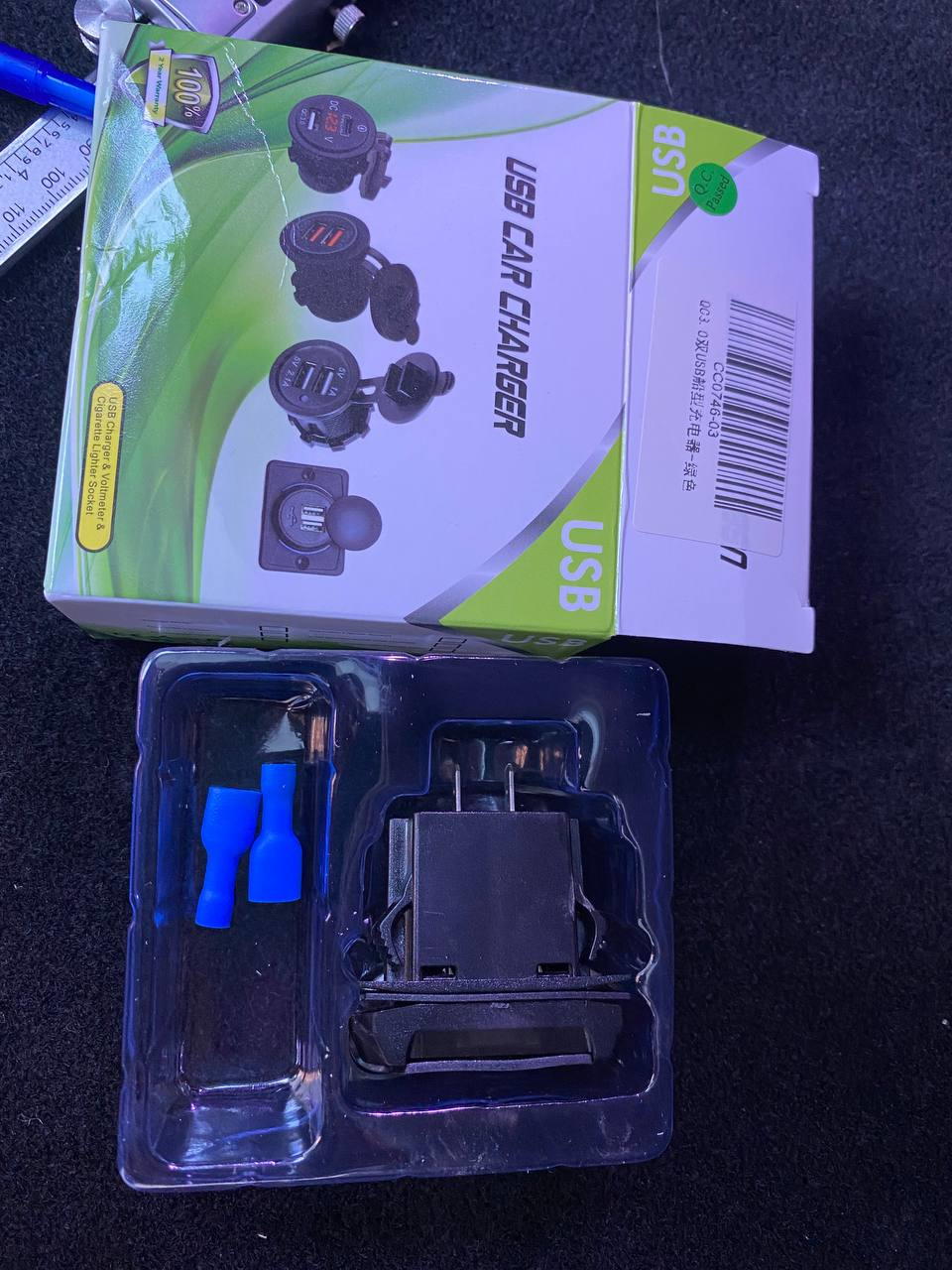

После истории с АКБ захотел иметь возможность всегда и без тестера наблюдать напряжение в бортовой сети. Для этого на Али был куплен соответствующий девайс, с USB розетками для зарядки различного рода барахла в багажнике.

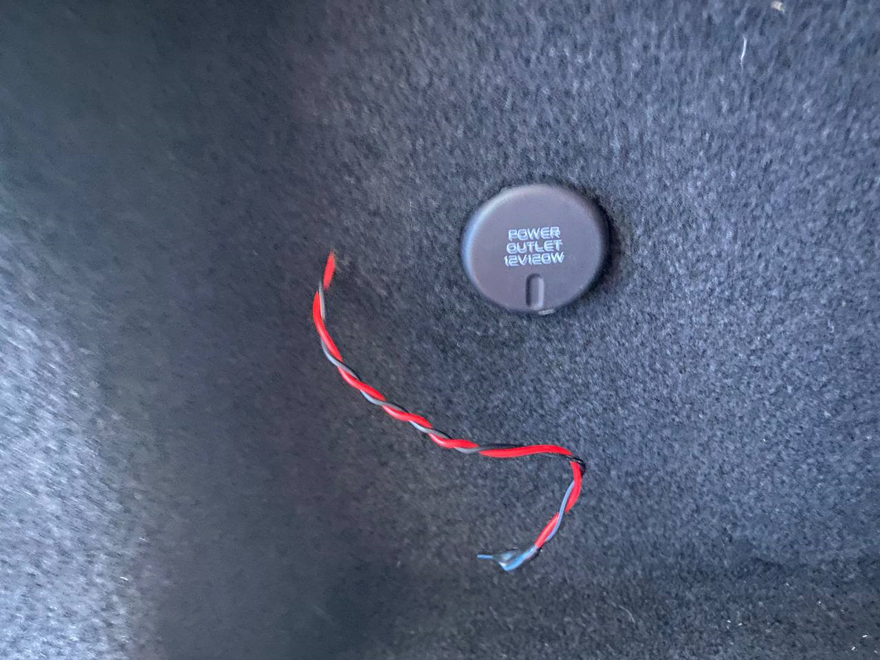

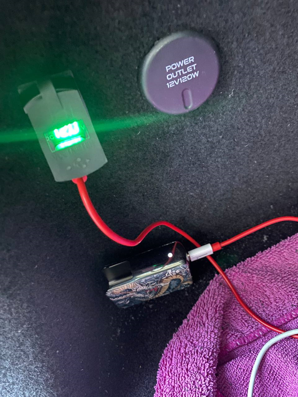

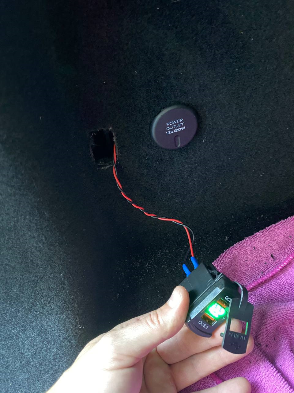

Во время шумоизоляции сделал параллельное подключение к штатной розетке в багажнике через предохранитель на 10А. вырезал дремелем необходимого размера отверстие и установил. Весь процесс занял 20 минут

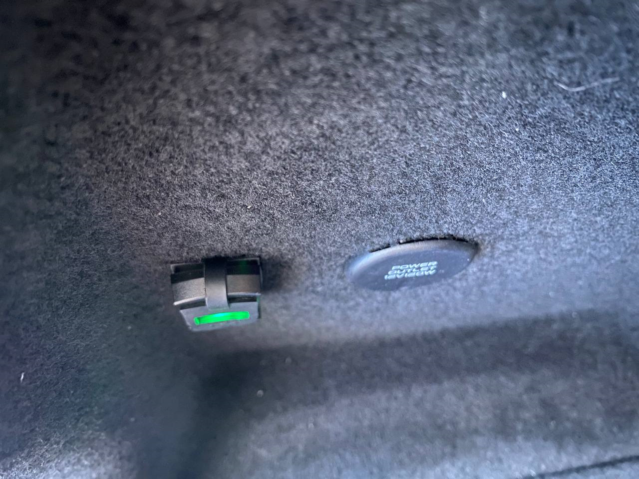

Что-то напряжения маловато для довольно свежей топлы 😕

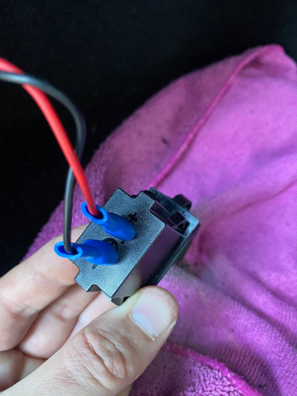

Синие коннекторы в топку — разбалтываются и неконтачат. Или эти опаивать, или под кримпер сразу!
скорее всего на акке по больше будет, если норм мултиметром померить, но не плохо бы померить ток в покое. Типа тачку запереть с амперметром подключенным в разрыв акка и через минут 30 глянуть сколько ест. если больше 0,1А что вполне может быть, то ни одна топла не выдержит.
А почему? Я весь день гонял несчастную топлу, слушал музыку, пылесосил салон на выкл машине, потом добрался до багажника, кстати, да, я завтра утром скину фотку напряжения, с покупки акб ни разу не заряжал, вот и увидим что к чему на вольтметре в багажнике и под капотом что происходит

Сколько (в норме) мультиметр должен показать на клеммах аккума, после ночной стоянки 12 часов?
полезная формула — определение плотности по напряжению = напряжение батареи / 6 (банок) -0.84 = плотность электролита у пластин. плотность 1.21-1.23 при 20С то это уровень заряда = 50-65%. 12,3В уже стоит задуматься.
Хах, я их допом обжал на клеммах, и сползают они не хуже советских, которые с плоскогубцами снимать надо
ELM 327 в разъем OBD и наблюдай с экрана смартфона и в сети, и на OBD.
Сколько ЕЛМ-ка должна показывать напряжение аккума, до пуска мотора, после ночной стоянки 12часов?
