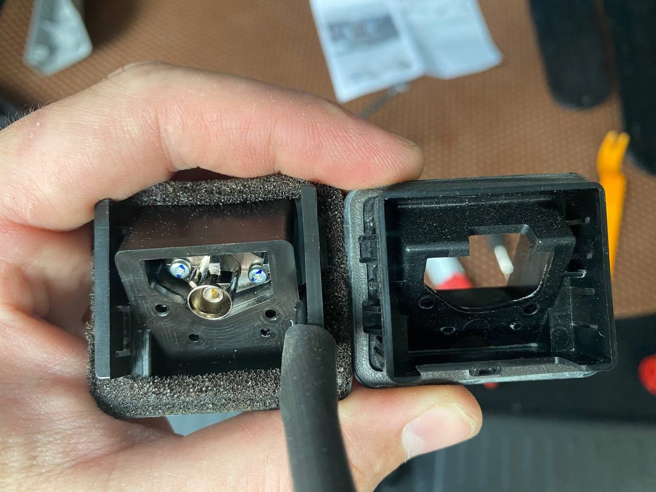

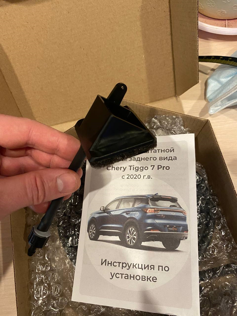

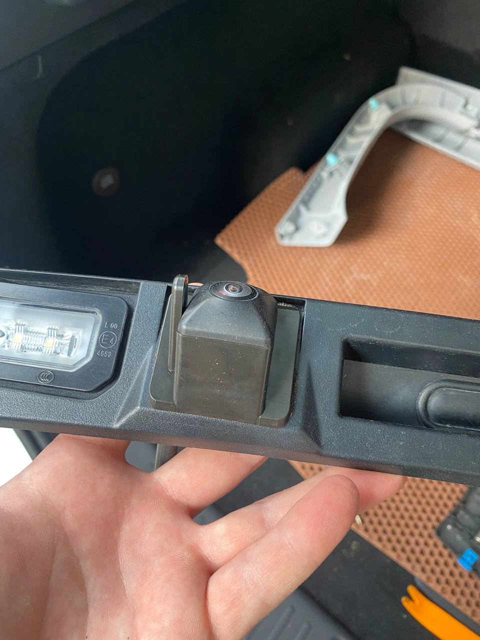

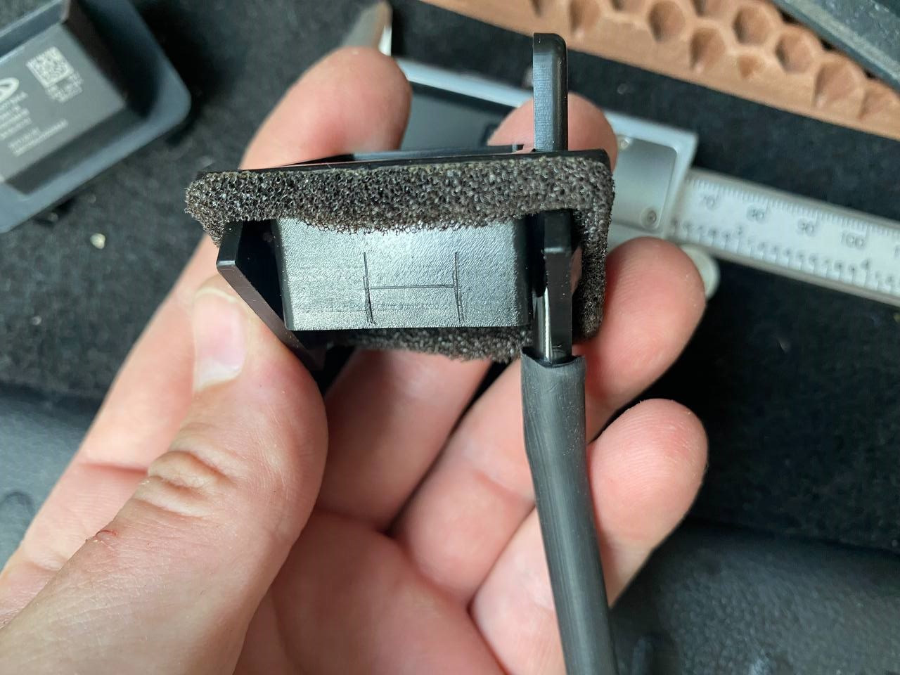

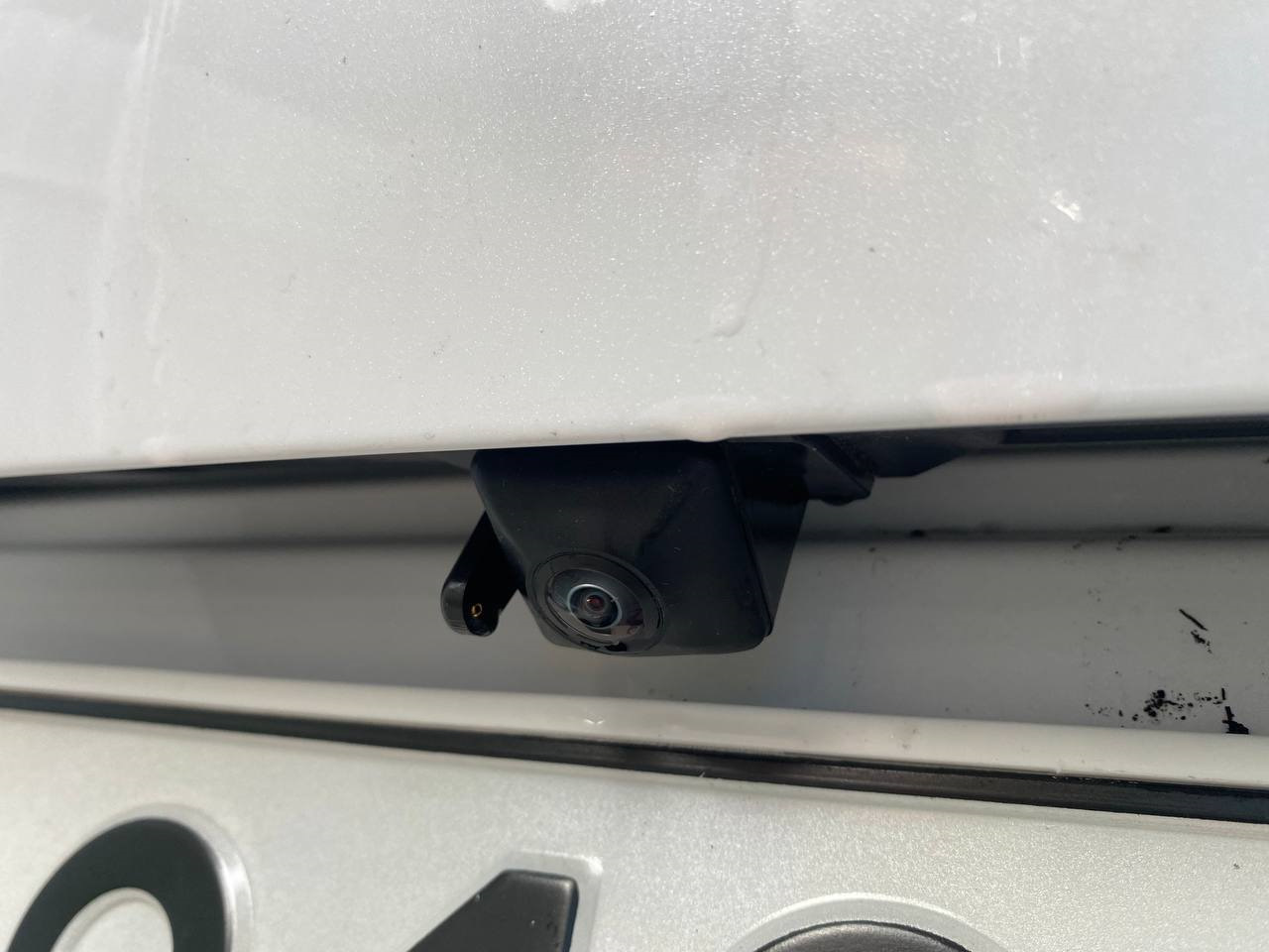

Долго не думая, как только появились в наличии омыватели камеры для систем 360 приобрел себе сие чудо.

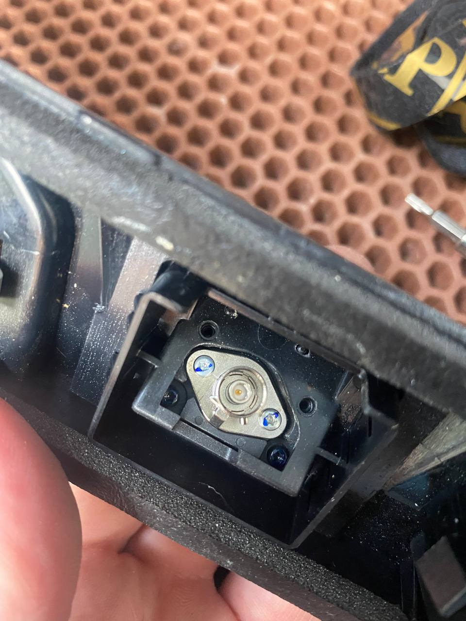

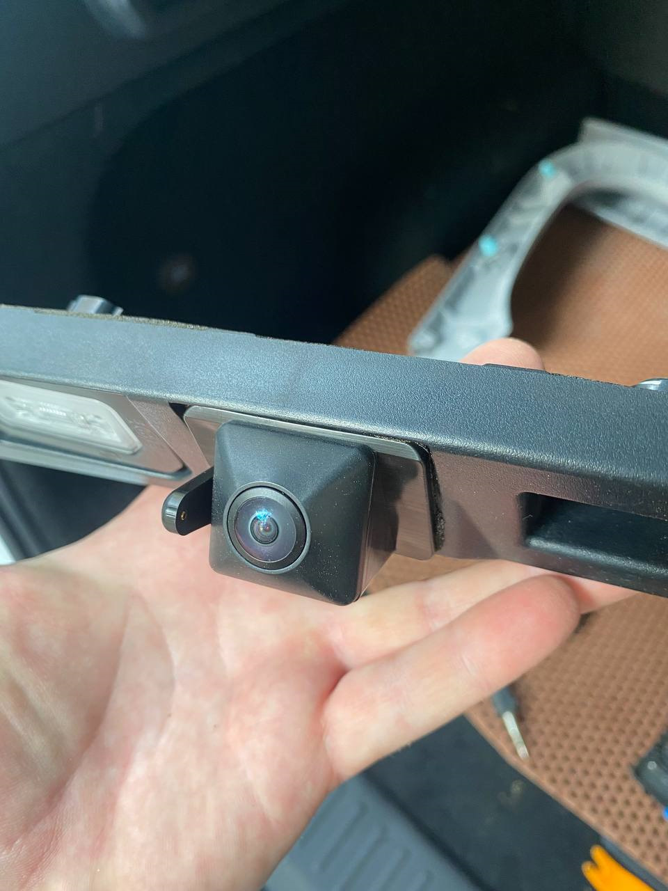

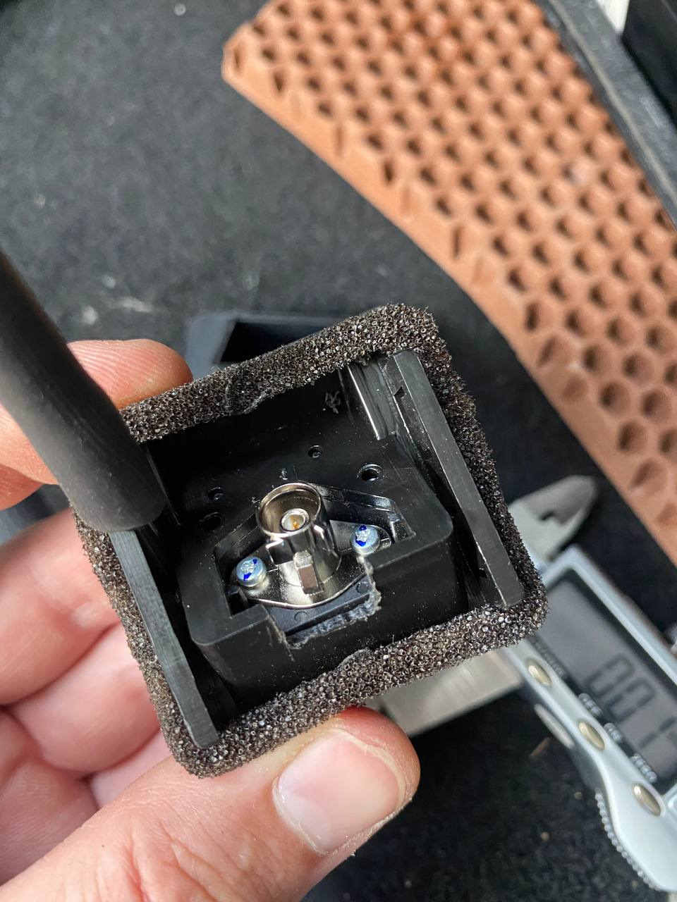

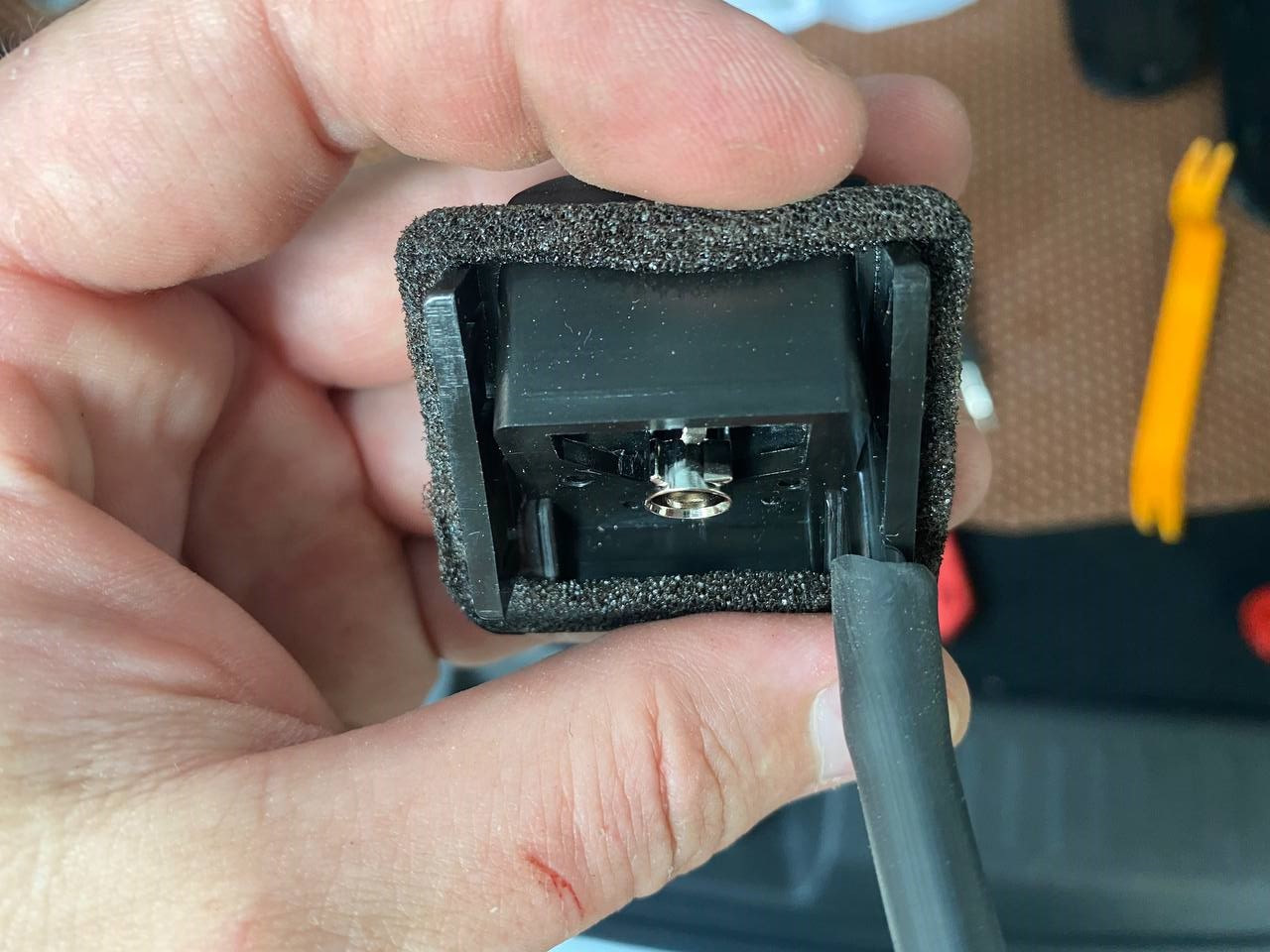

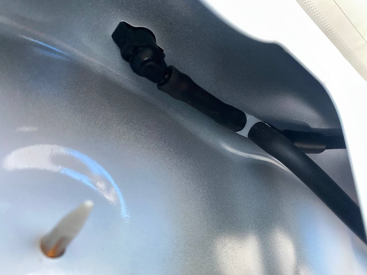

установка простая, инструкция в комплекте, единственное пришлось немного доработать новую рамку камеры, т.к. в ней отсутствовал вырез под разъем самой камеры, тем самым затрудняя подключение оного, в очередной раз берем в руки дремель)
В целом доработка очень полезная, теперь не надо выскакивать и пальцем протирать глаз камеры.
Фирму вспомнить так и не смог где купил, но найти аналоги не составляет большого труда.

Как выяснилось, у одной и той же комплектации Chery Tiggo 7 Pro могут встречаться два вида камер. Точнее два варианта штекера. Сначала мы встретили прямой и сделали под него омыватель камеры, но потом встретились с Г-образным и доработали омыватель. Теперь он с той выемкой, которую вы сделали умелыми руками. Теперь омыватель подходит ко всем вариантам камеры и разъёмов.
У жены тиго 7про, при покупке был установлен омыватель официалами как доп(достался бесплатно) но в итоге через год сломался патрубок на который одевается шланг и залил камеру, в итоге Камера заднего вида накрылась. По гарантии должны поменять после Нового года. Так что аккуратнее, если деталь сделана на принтере, материал очень очень хрупкий. Хорошо что в заказ наряде у них стоит запись о допах установленных, повезло, а иначе отказали бы. (В Чебоксарах официальный дилер отказал, сказали где покупали туда и езжайте)
Уже пол года точно использую, при установке материал рамки для камеры меня не заставил усомниться в качестве, но поролон по периметру вызвал сомнение, но не остановил, будем наблюдать ещё.
reno-nik
Те омыватели, что устанавливает ОД, напечатаны на фотополимерном принтере. В сети почитайте о болезнях данной технологии. Наши омыватели произведены путём отливки на инжекционно-литьевой машине (термопластавтомате). Этим способом изготовлен и штатный кронштейн камеры. Да и вообще большинство пластиковых деталей автомобиля.

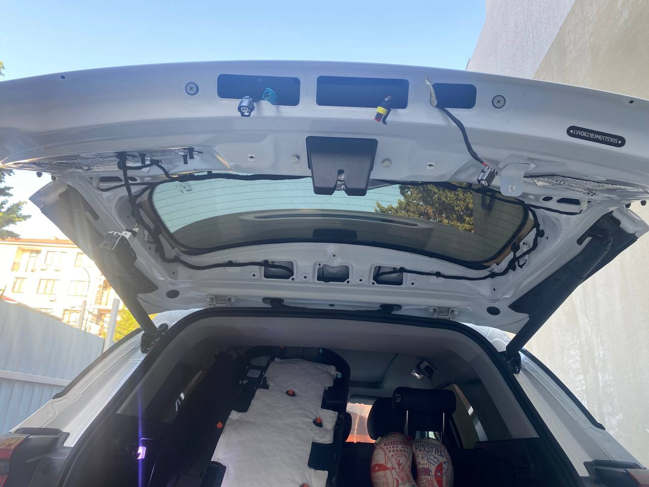

Клипсы не ломаются при снятии/установке всего этого добра?
Да там и нет смысла снимать обшивку двери. Можно и так пропустить шланг.
Интересно как это? Скоро предстоит установка такая же.
Прошу прощения. Верхнюю часть снять, нижнюю не надо. www.drive2.ru/l/612785593901949412/
Понятно, попробуем. А клипсы то там есть? Если сломаются, где взять или от чего подходят?
Клипсу одну, в кулак и в ближайший автомагазин, я думаю аналог быстро подберёшь, разница в 1-2мм не критична
Клипсы норм, выдержали двойное снятие и установку пластика пятой двери, первый раз при снятии фонарей, второй раз при установке омывателя, главное не торопиться при снятии. У меня кстати, на верхнем пластике крышки багажника с заводе не было одной клипсы, аналог купил в ближайшем автомагазине по образцу, ширина подвижной части чуть больше, но фиксация такая же, от какой машины не знаю, купил пакет 20 шт, при шумке тоже поменял вялые и оторванные на новые хз от чего, разницы нет
