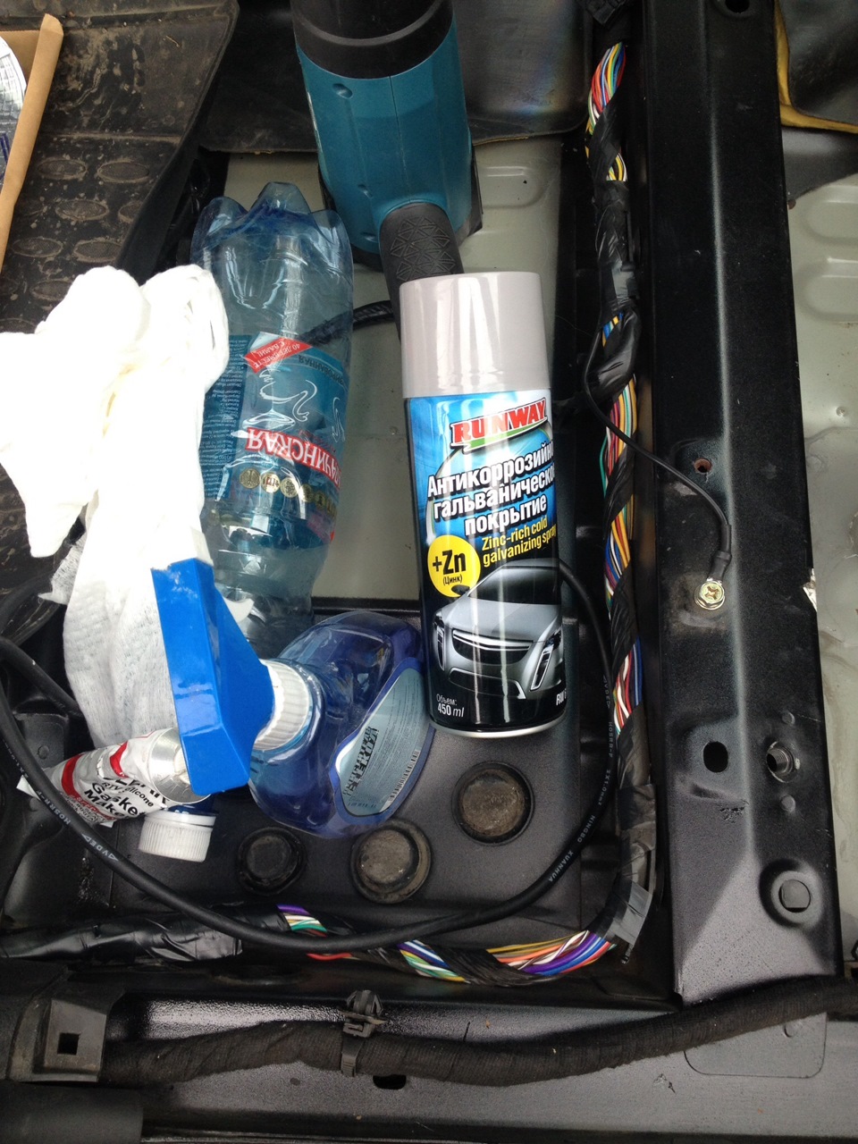

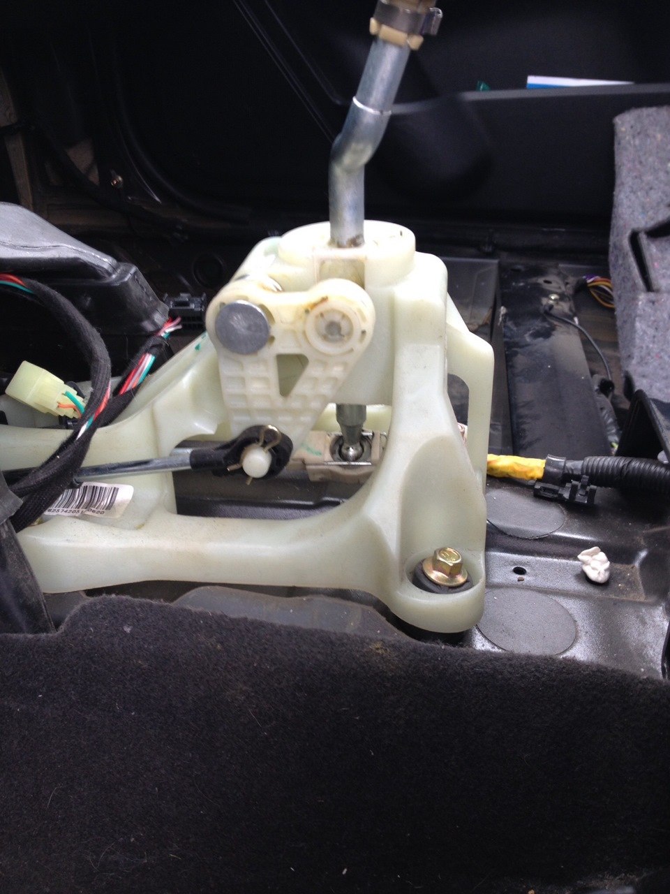

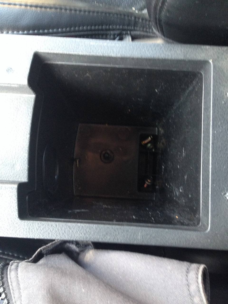

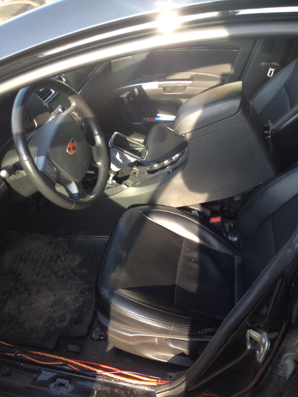

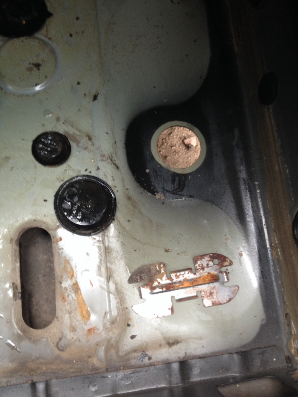

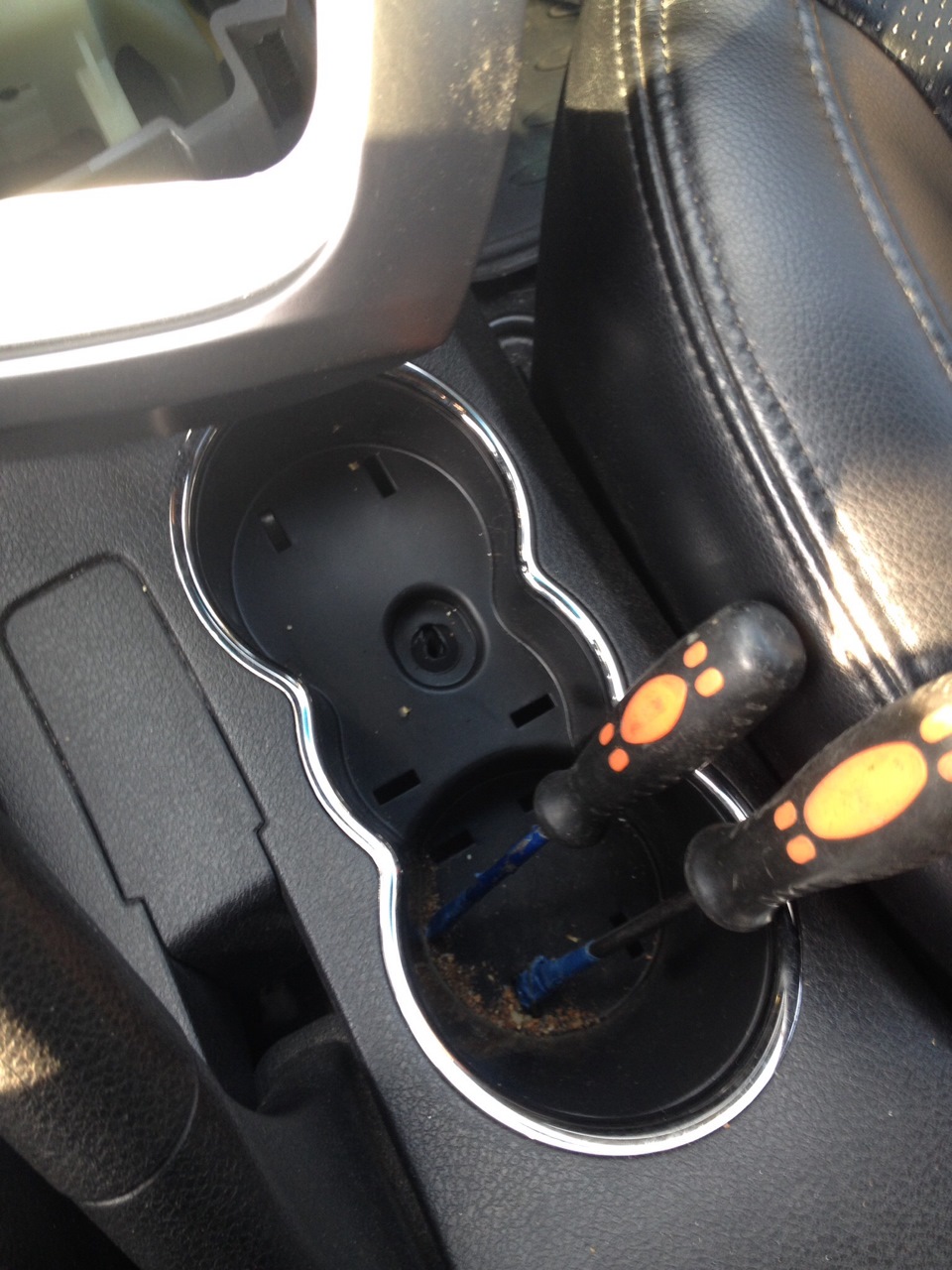

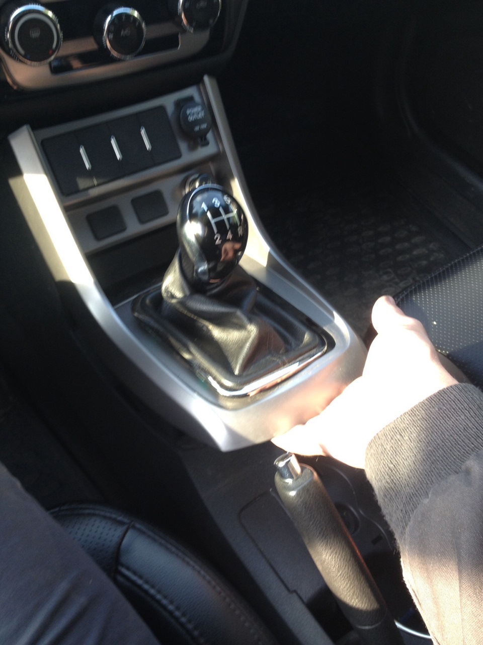

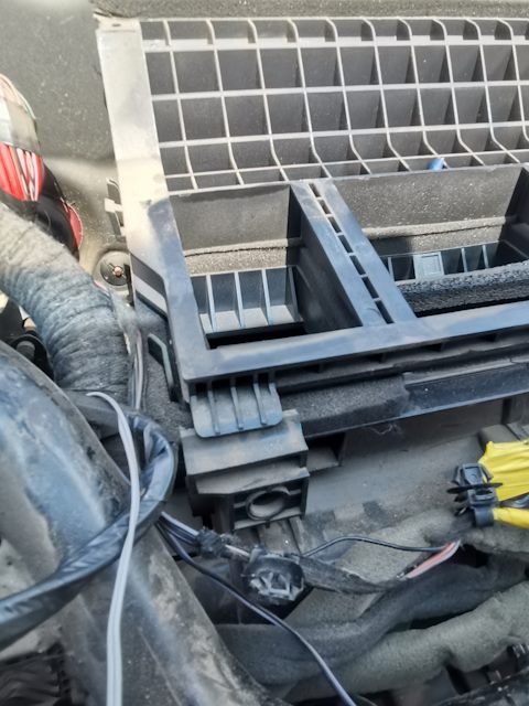

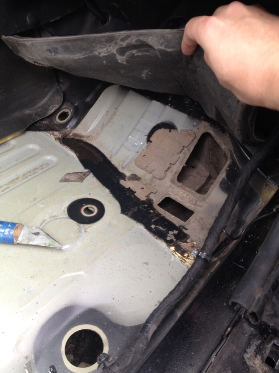

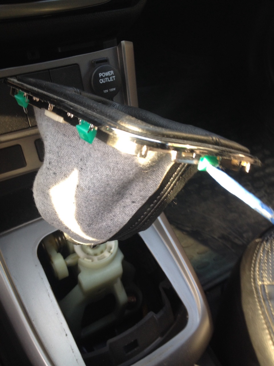

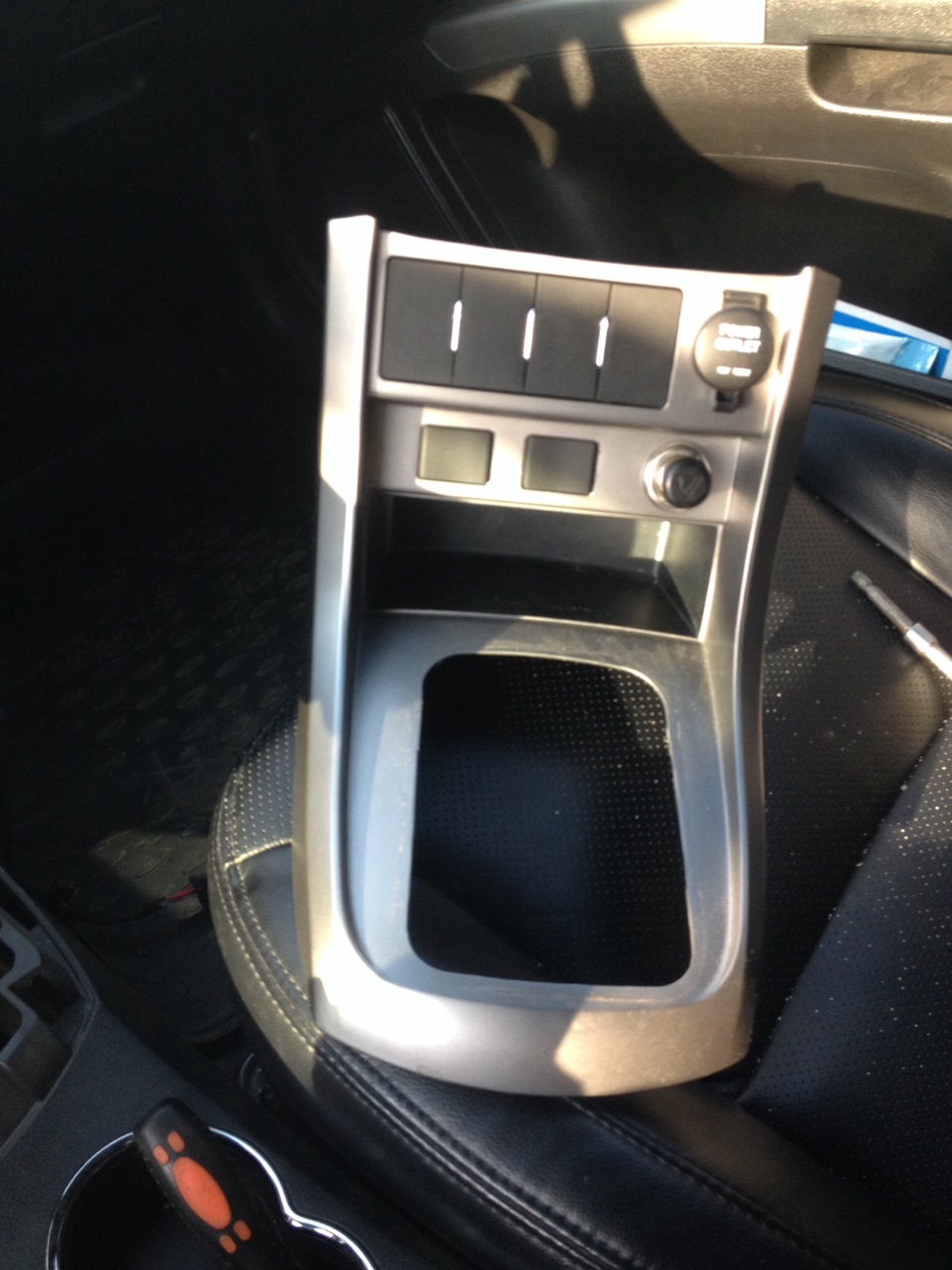

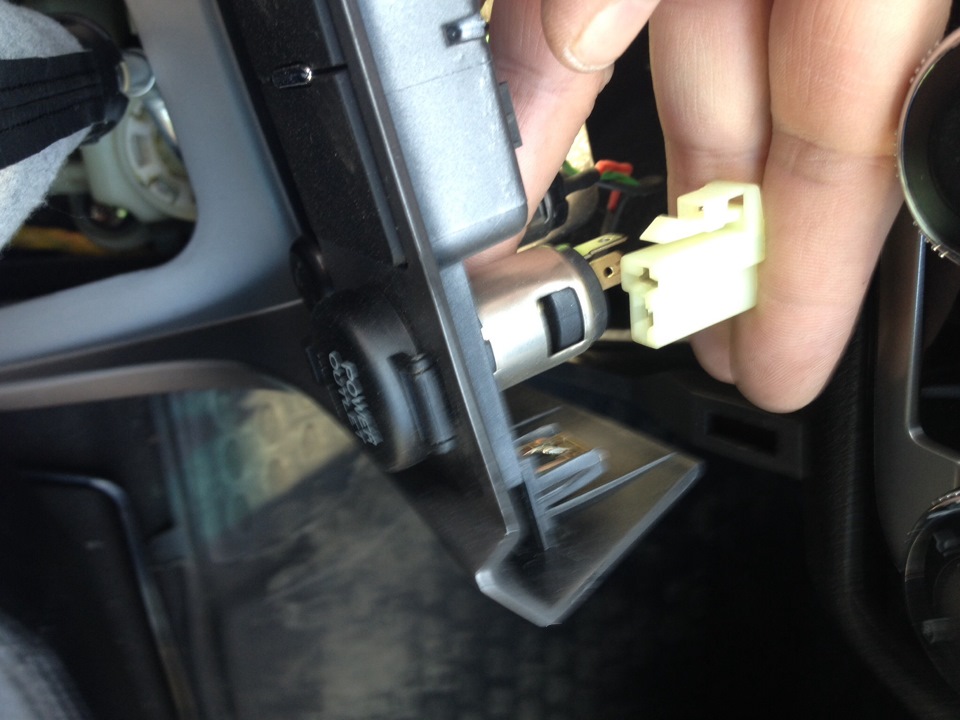

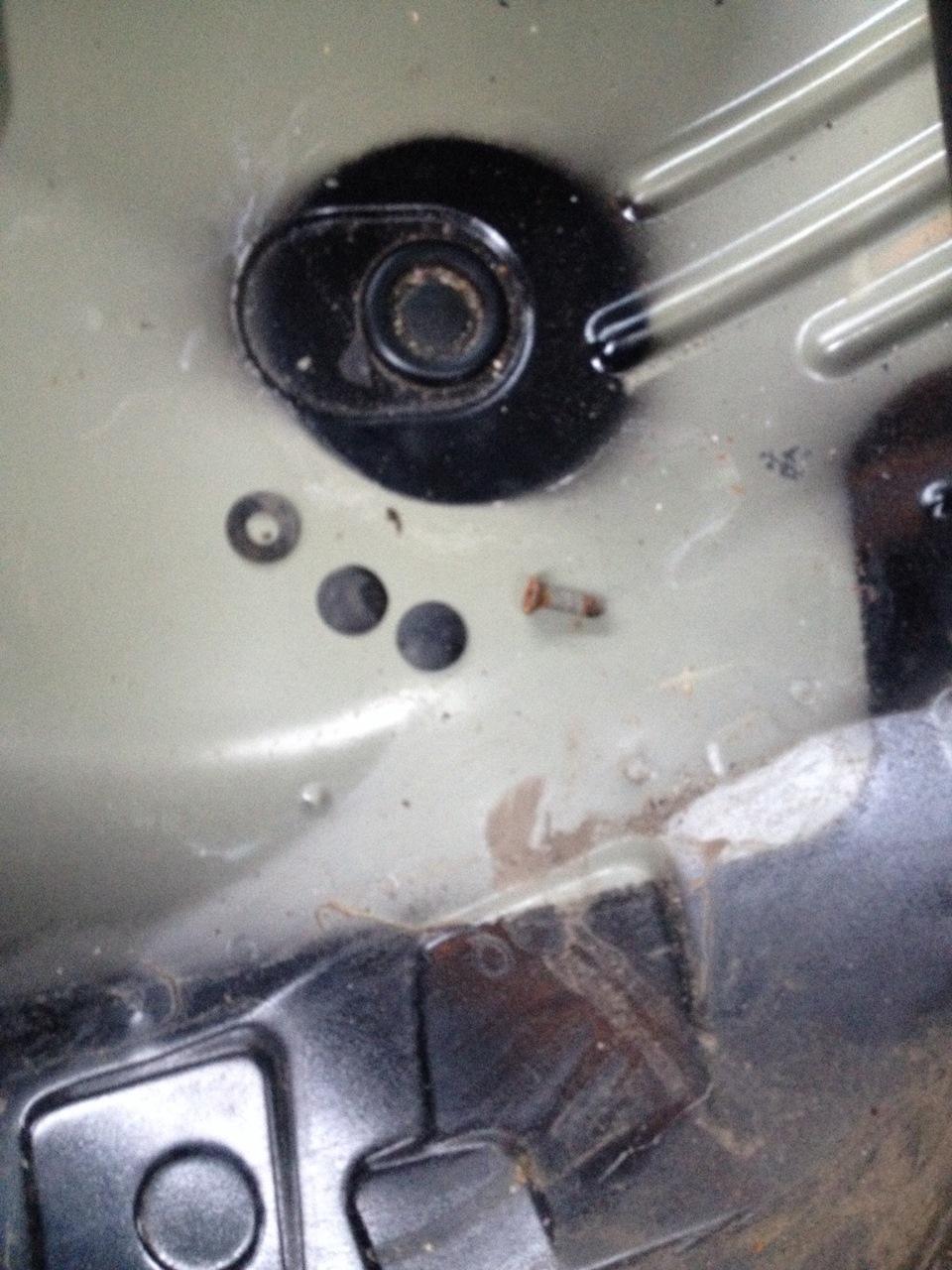

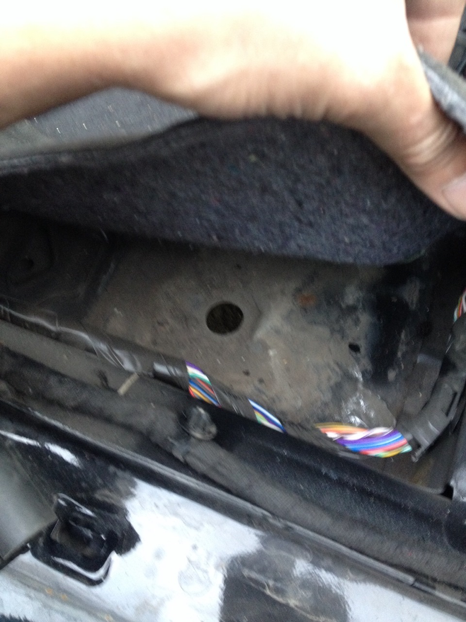

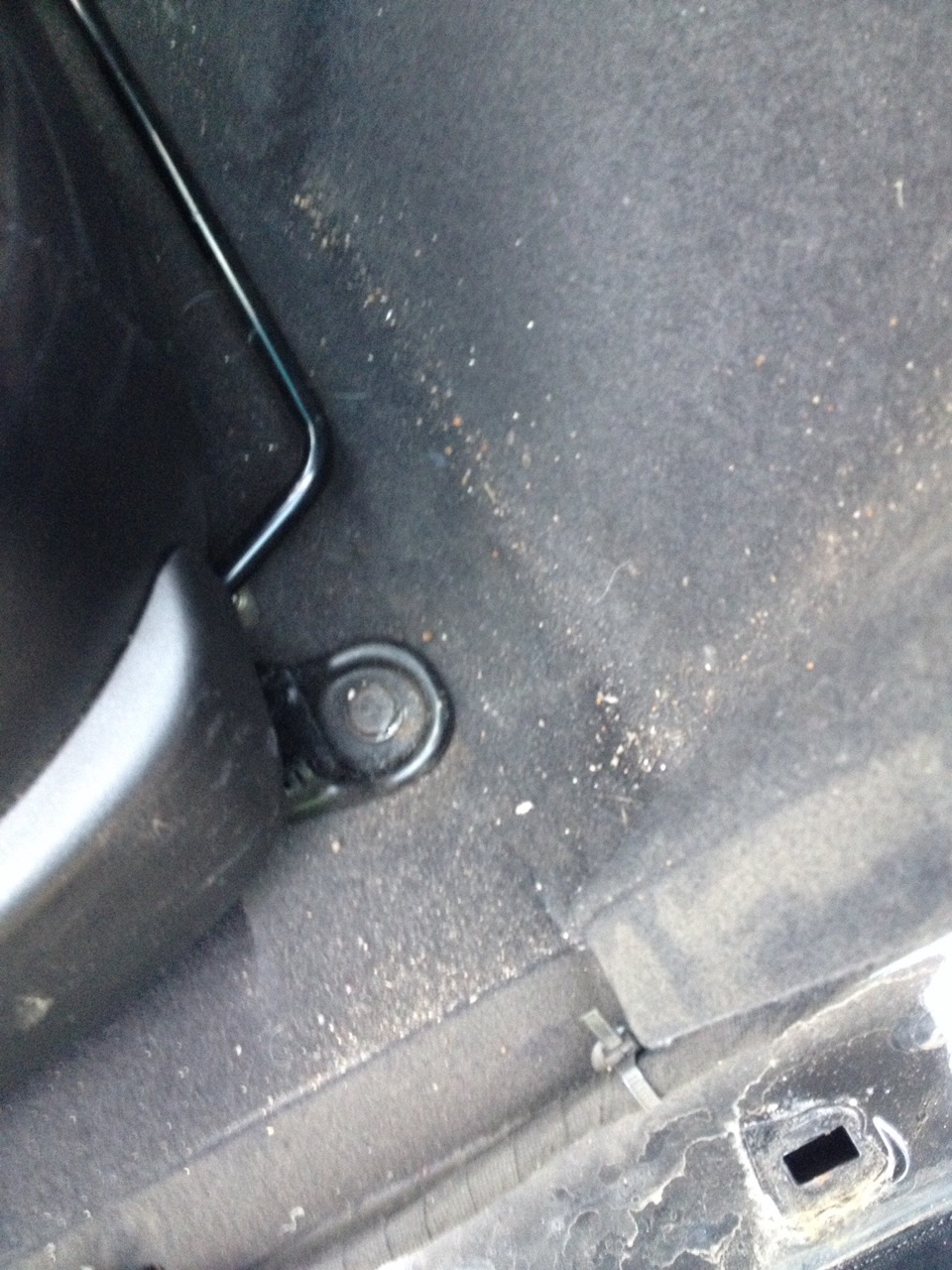

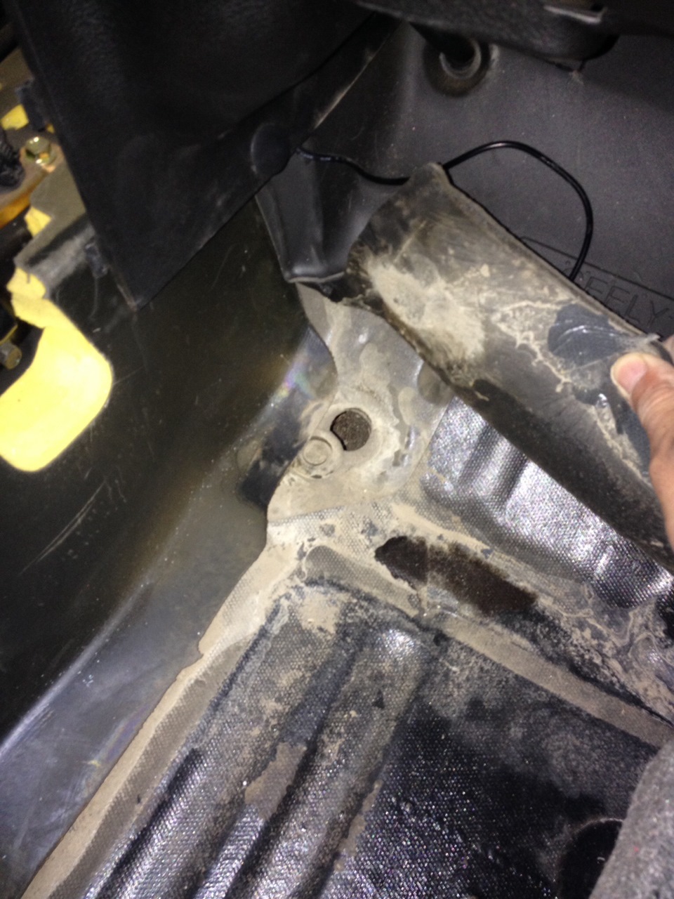

У меня влага под ковриком была сушил газетками а вот с приходом луж морей! Причем мокро стало сильно или от участившихся мойки причину 100%еше не выяснил но то, что в днище авто нет некоторых заглушек и у теплитесь авто мокнет я в аху…э! Разбор салона описан до меня но я тоже опишу чуть позже! Однозначно всем рекомендую заглянуть под свои ковры и промовились все заглушка проверить их состояние заклеить их вибропластом полюбому. Но ️а причину еще выесню завтра проливкой лобового может и оно протекает есть вероятность…
На сегодня разобрал все кроме водительского сидень завтра его скину и сниму ковер. И начну сушить и шумить. Виброй стп и второй слой паралончик тож стп. Продолжение следует…
Пс: порядок фото и орфографию позже поправлю с компа когда все выложу и закончу! ШВИ днища.

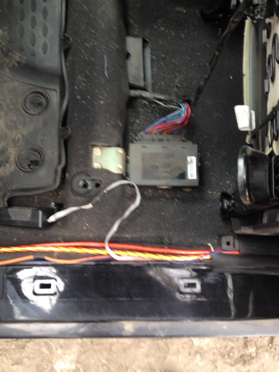

Или там уже полностью панель из за него снимать надо

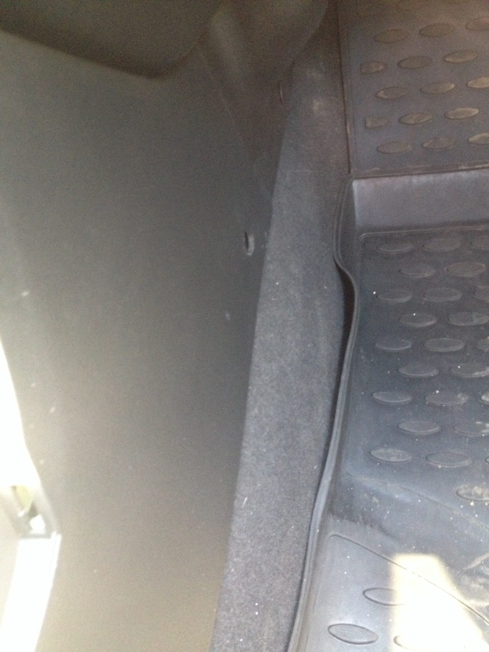

На последней фотографии как снял этот коврик шумоизоляционный он у меня весь мокрый
На 11 фото демпфер замка заднего ряда сидений. Чтобы не стучали
ржавчины нигде не было?
Маленько сегодня замовилил. Восновном сгнили заглушка стальные.
Я когда делал шумоизоляцию все заглушки вынул и заклеил вибропластом. Но у меня все были на местах.
Просто их сверху закатал?! Я думаю их загерметизировать и потом виброй. Блин да я по этим заглушка ️м читал потом ездил к од одной небыло снизу воткнули промовилили. Как так может их снегом или грязью вырывает. Я на брюхе пару раз ползал. Хз главное что полез и все устраню!
Каждое отверстие заклеил в три слоя с постепенным увеличение диаметра "заплатки". Летом думаю снаружи еще одним слоем проклеить.

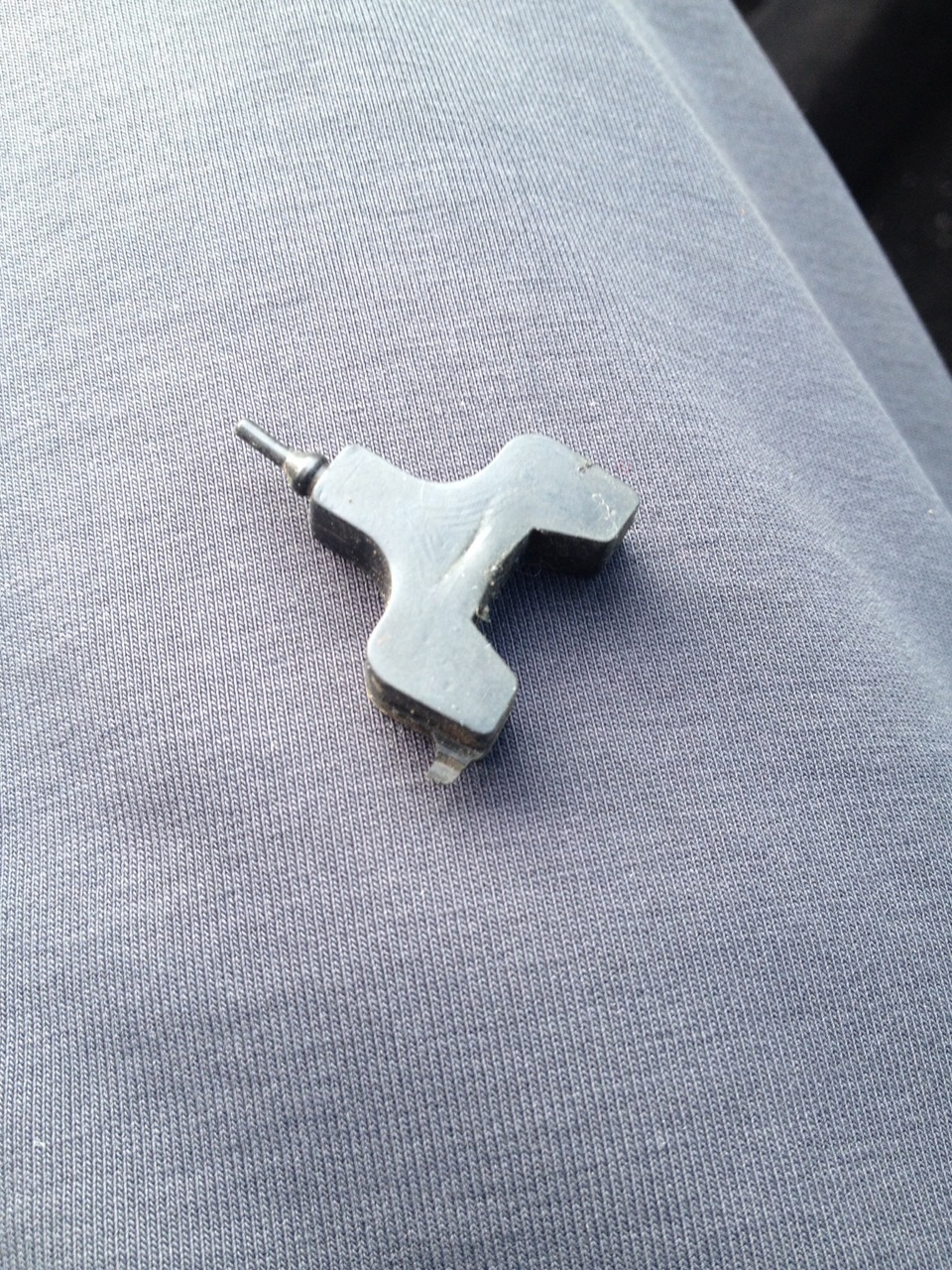

находки положи обратно или они на скорость влияют )))))

Довай лезь туды однозначно у всех там беды заглушка стальные ражавые… И так далее влага итп
я думаю мб у меня лучше, т.к. мне снизу мастикой все покрывали. 2 слоя… там все пробки забрызганы капитально вроде)…
Тож так думал тоже дно побрызгано они ️ сифонят полюбому!
