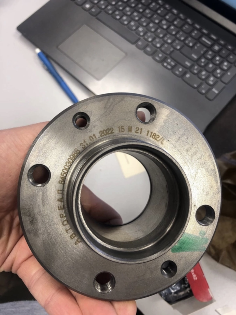

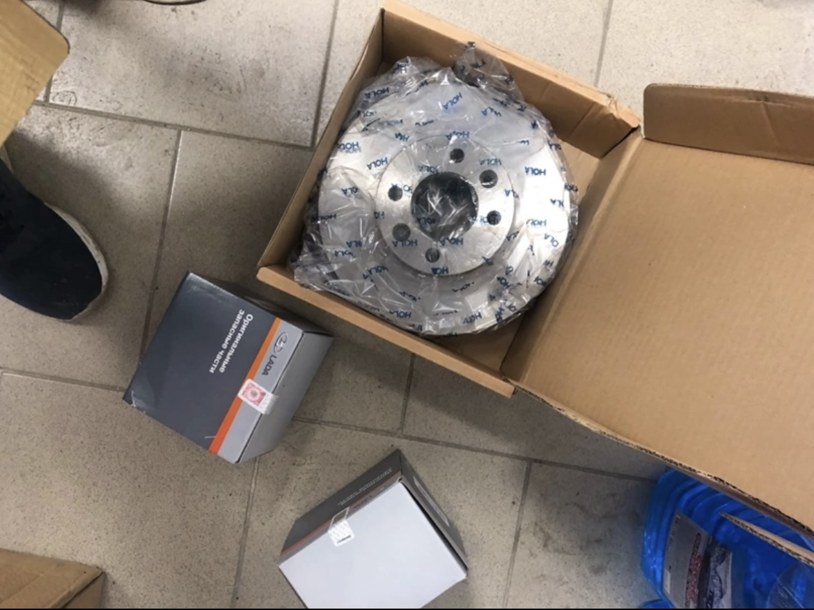

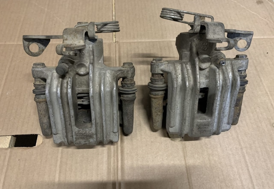

Задние тормоза теперь станут дисковыми, тут уже повеселее, потребуются и новые ступицы и пыльники, подшипники, разумеется супорта, были приобретены с Авито супорта от Ауди А6 с4 за 7000р пара, диаметр поршня у них тоже ощутимо больше заводских супортов, а именно 38мм, сюда же были приобретены колодки брембо, шланги те же, ступицы Автореал ( они же завод) подшипники ступичные gmb, тормозные диски hola, фиксаторы шлангов Ауди, троса ручника подойдут стандартные от барабанов.
Оба комплекта супортов будут разбираться, пескоструиться, краситься в порошковую красную краску, собираться обратно с заменой резинок и направляющих пальцев если это требуется

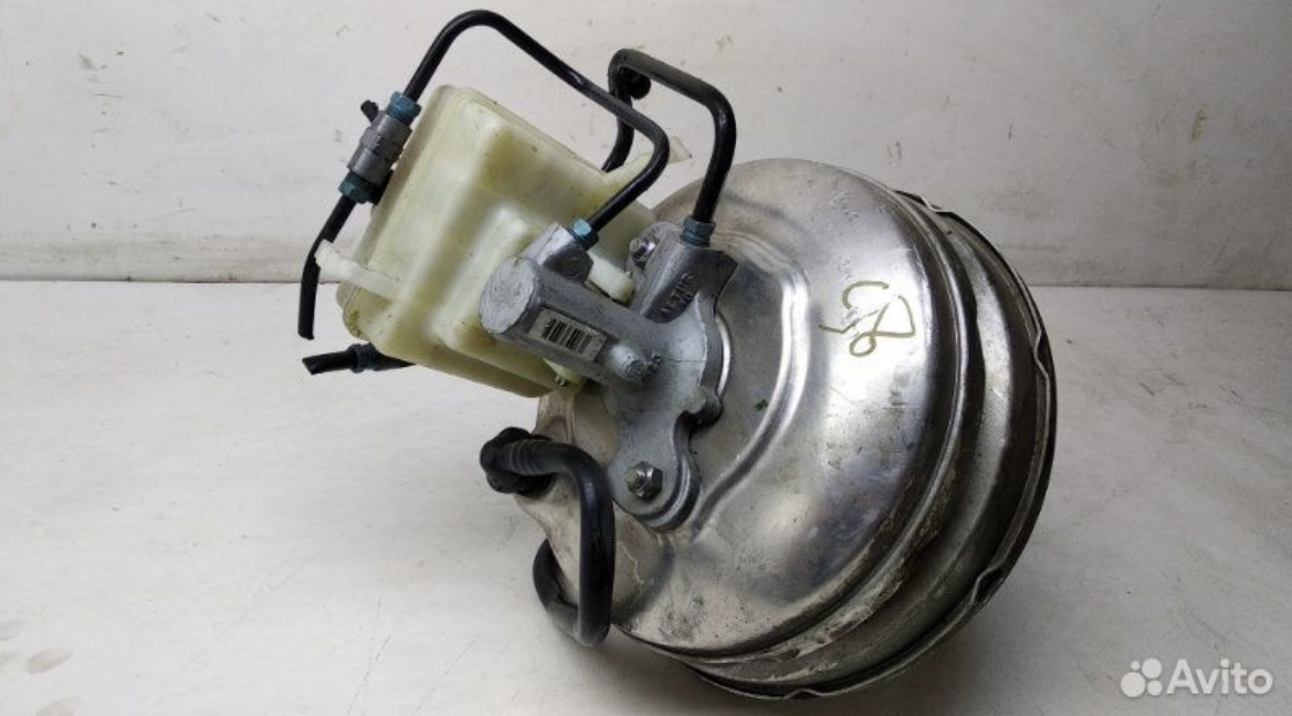

Так как мы сильно увеличиваем объем нашей тормозной системы нам нужен ГТЦ с большим диаметром поршня и более производительный ВУТ, тут выдумывать ничего не стал, а пошел уже по проверенному пути и приобрел все это добро от bmw e60, на драйве уже немало примеров кто использовал данное решение для себя я решил что и мне данное решение подойдет, так же приобрел на Авито за 3500 р.
Ждем доставки всех необходимых комплектующих, изготавливать кронштейны будет товарищ Rimskii81 за что ему огромное спасибо как в производстве так и за весьма ценные советы 🤝 . Установка данного комплекта планируется по весне как приеду домой. Скрины с артикулами прилагаю, там еще присутствуют и некоторые позиции в виде моторного, трансмиссионного масла, воздушных и масляных фильтров.
