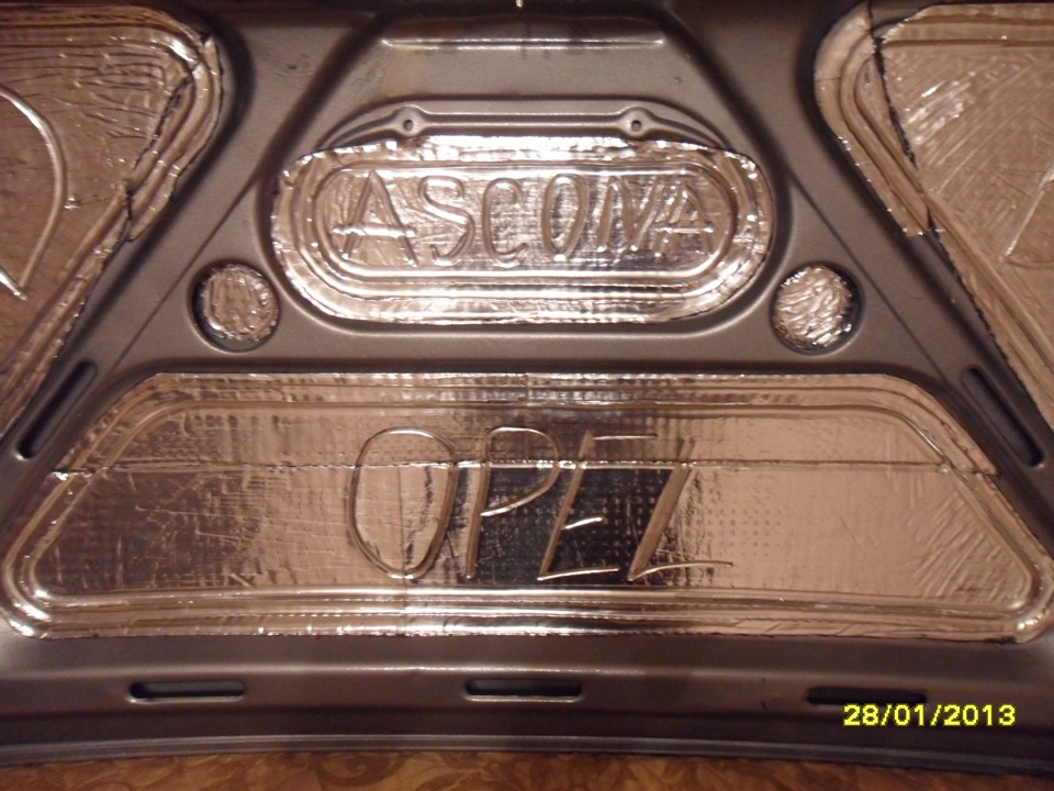

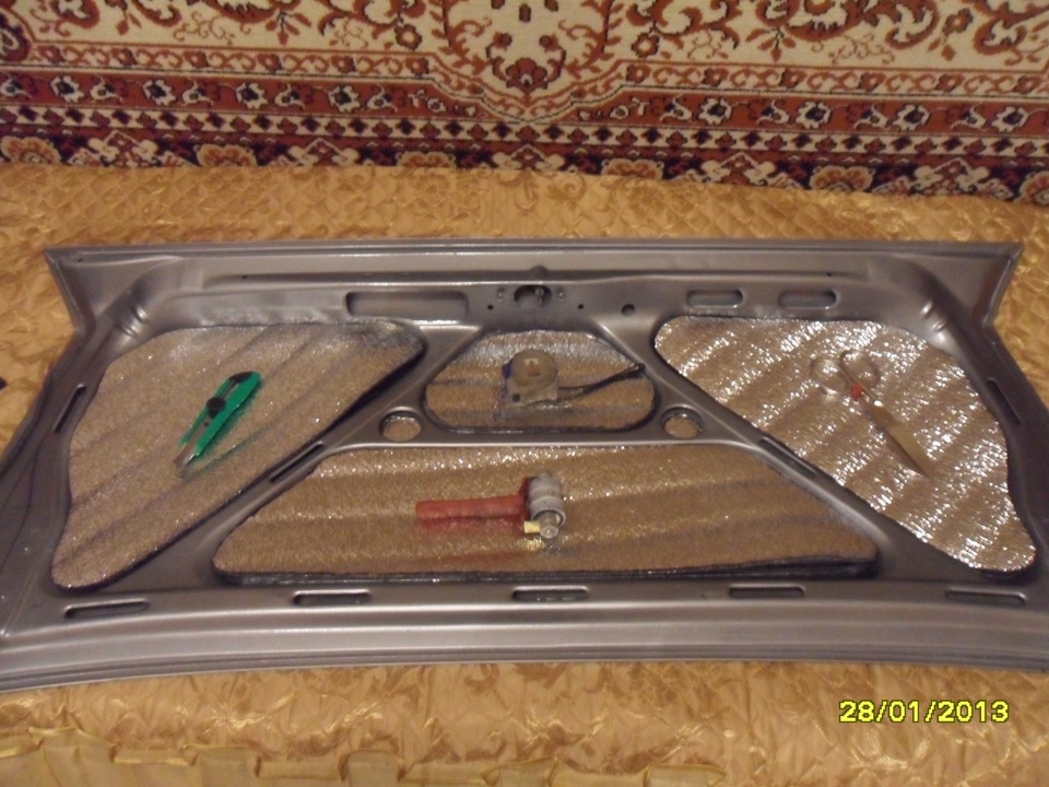

Зашумил крышку багажника, трохан потяжалела)))Здесь такая схема:1 слой — вибро викар 1,5 мм2 слой — утеплитель 5 мм3 слой — карпет(но это в будущем)
