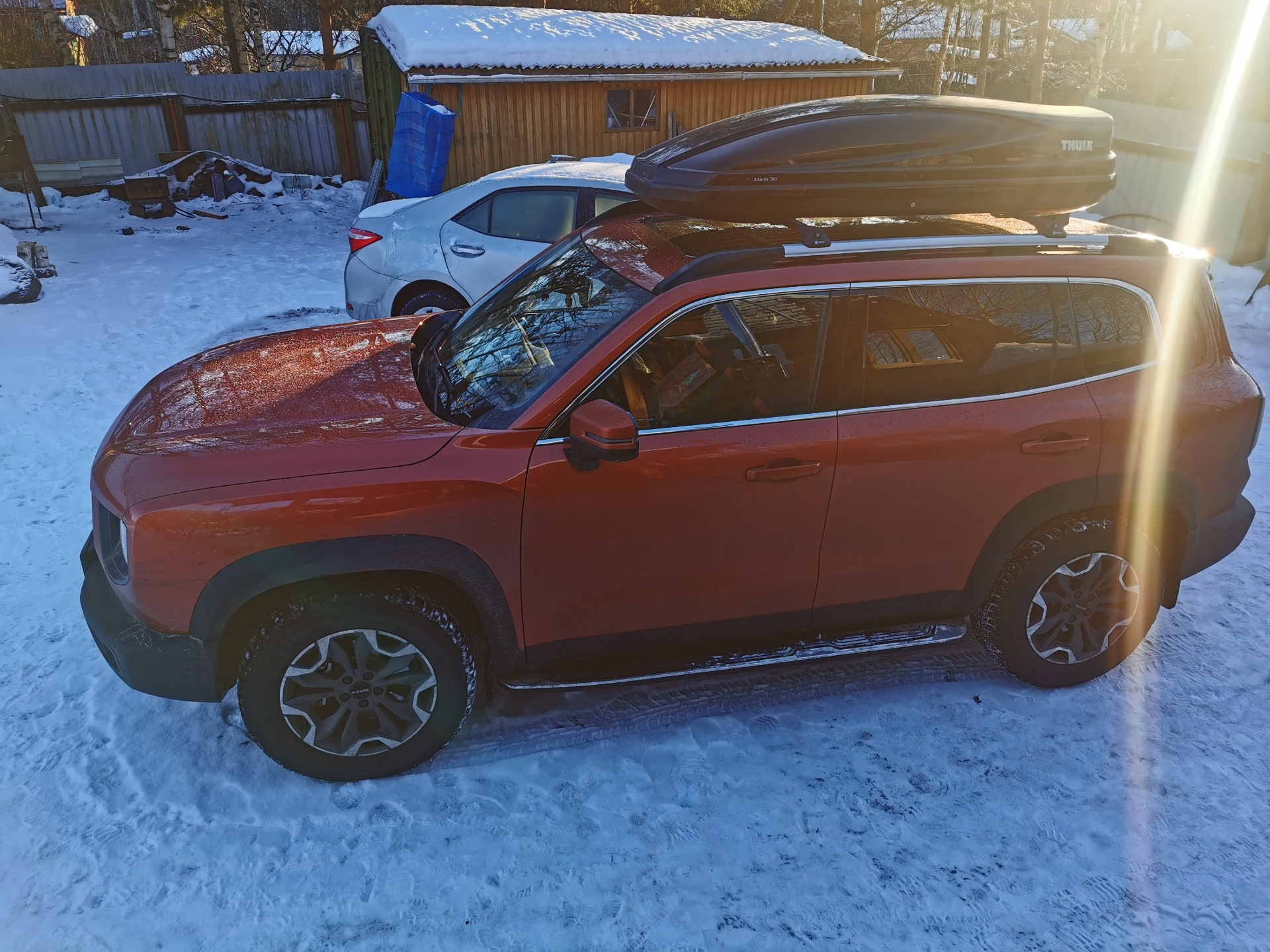

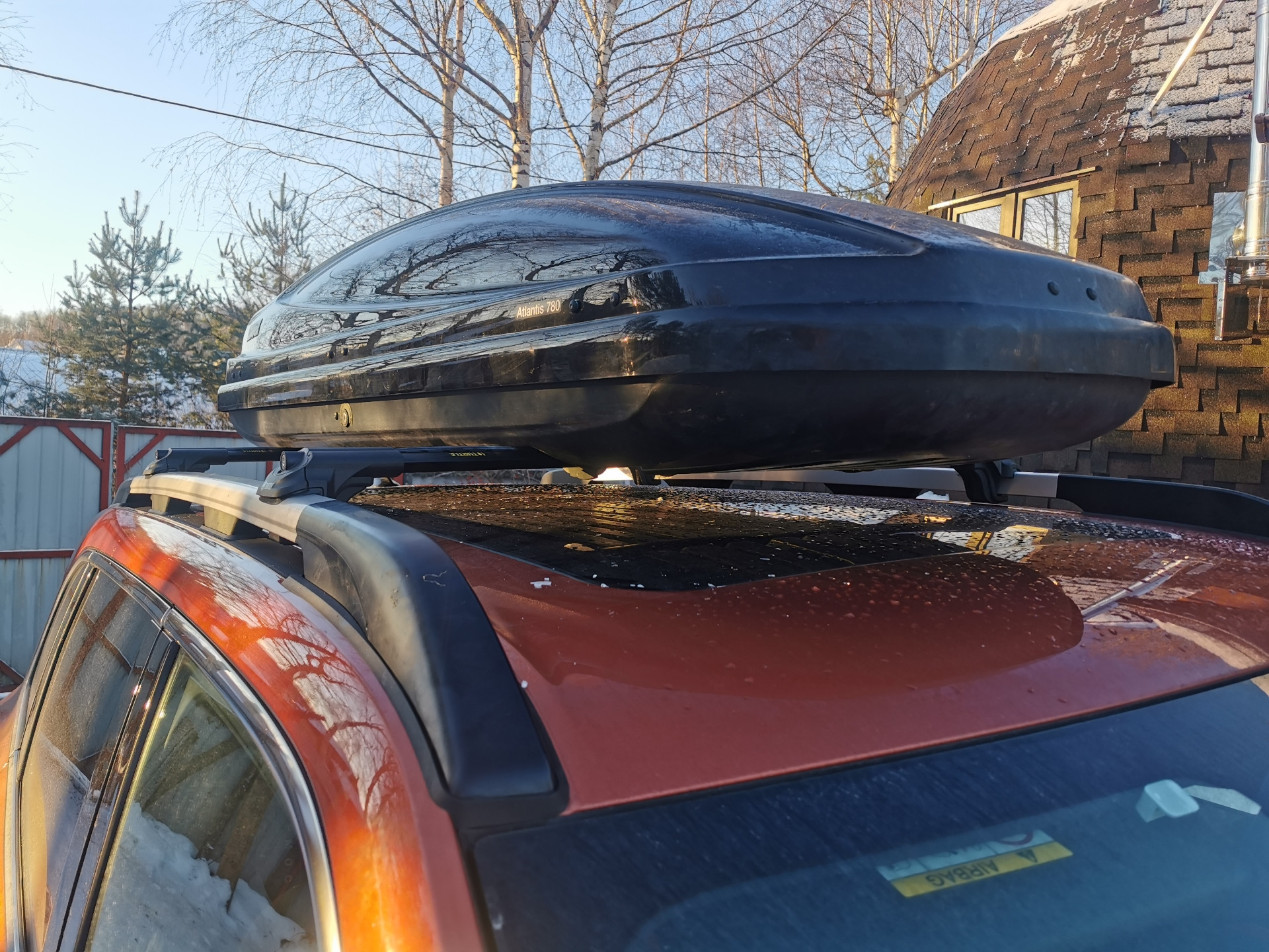

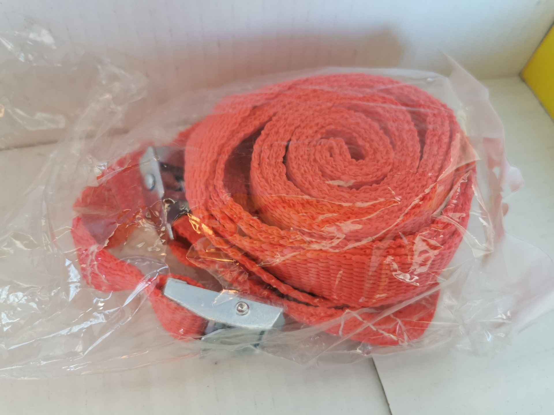

В связи с планируемой поездкой в гости к дедушке Морозу, в также с отсутствием нормального багажника в Дарго, решил поставить уже имеющийся бокс на крышу.
Вся загвоздка была в подборе поперечин на "жирный" рейтинг Дарго. Жирнее только на новом Дастере.
Выбрал поперечины турецкой компании Can Auto (Can otomotive). На рынок они поставляют поперечины под названием Turtle.
Брал на Озоне, в подарок положили 2 крепежных ремня:

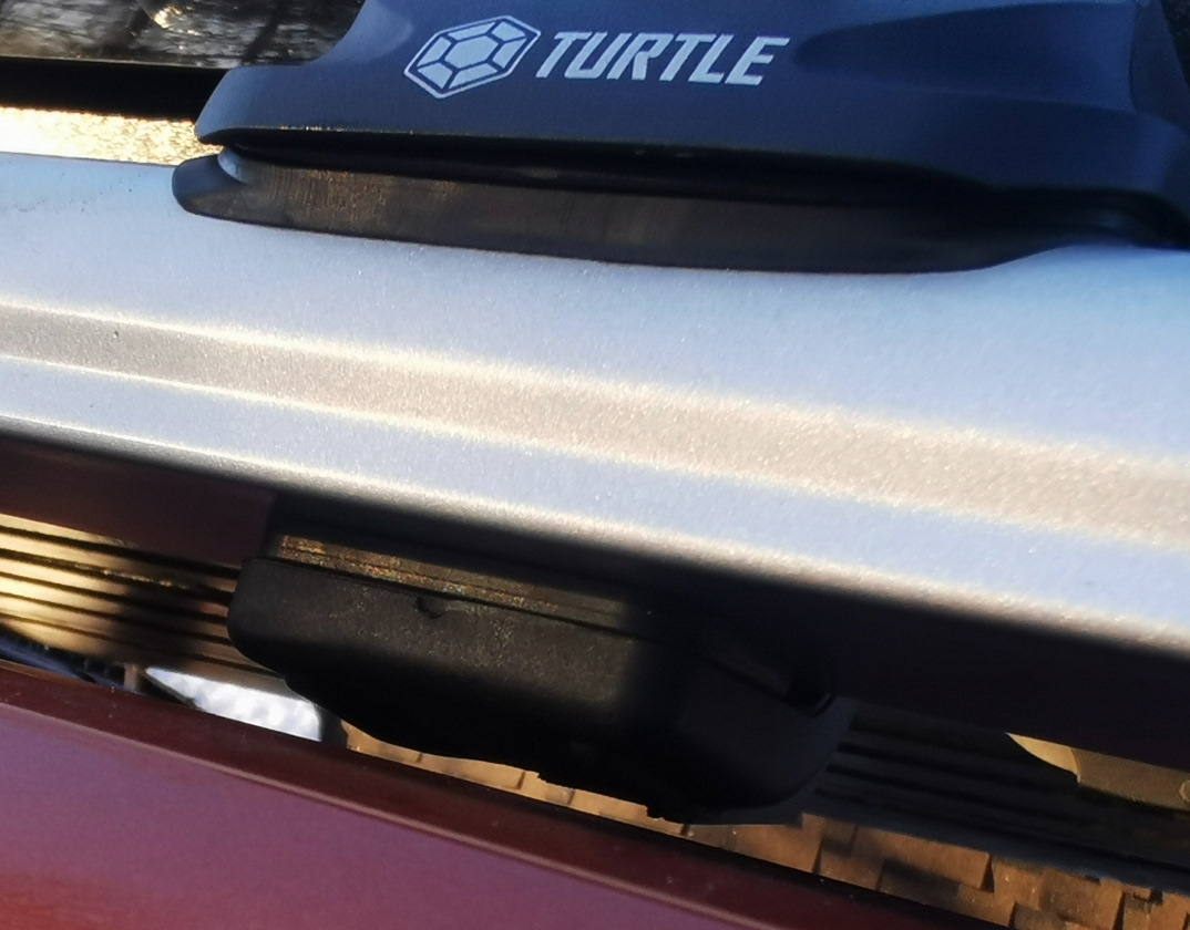

Прикол в том, что в стандартном исполнении диапазона зажима не хватает для нашего рейлинга, и приходится докупать "адаптер на широкий рейлинг". Их же производства:

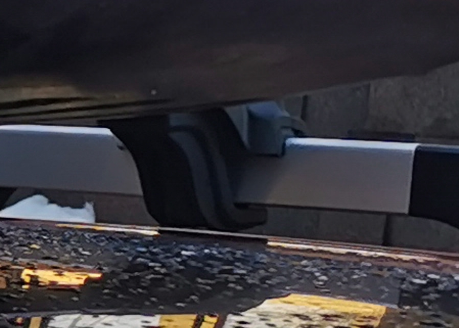

Получается так:

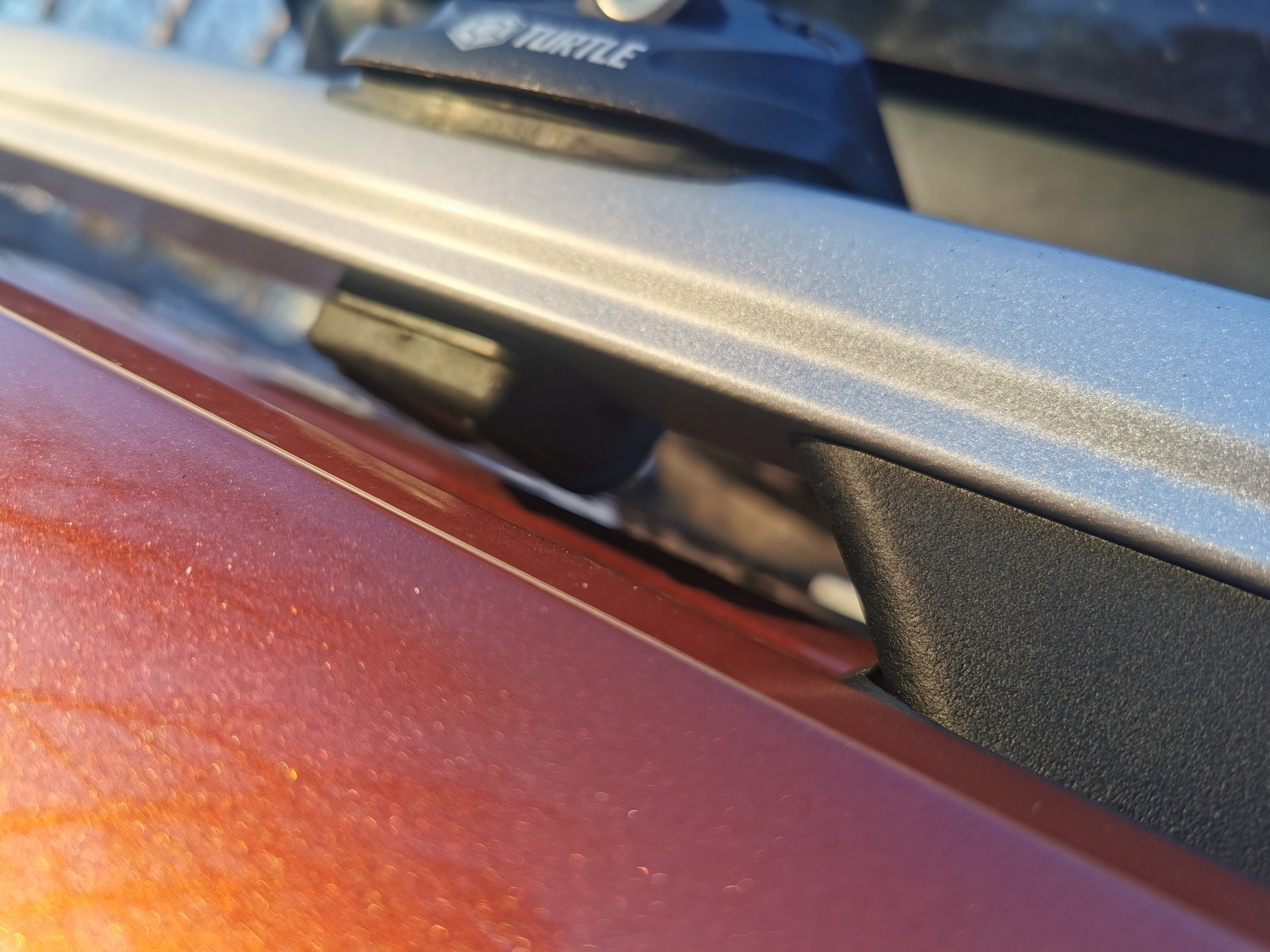

В итоге пришлось спиливать болгаркой ребра жесткости адаптеров на переднем т.к. расстояние между ними и крышей миллиметра ДВА, что весьма рискованно — при загруженном боксе на плохой дороге может и задевать крышу.
Решил спилить:
На задних миллиметров 5 есть:

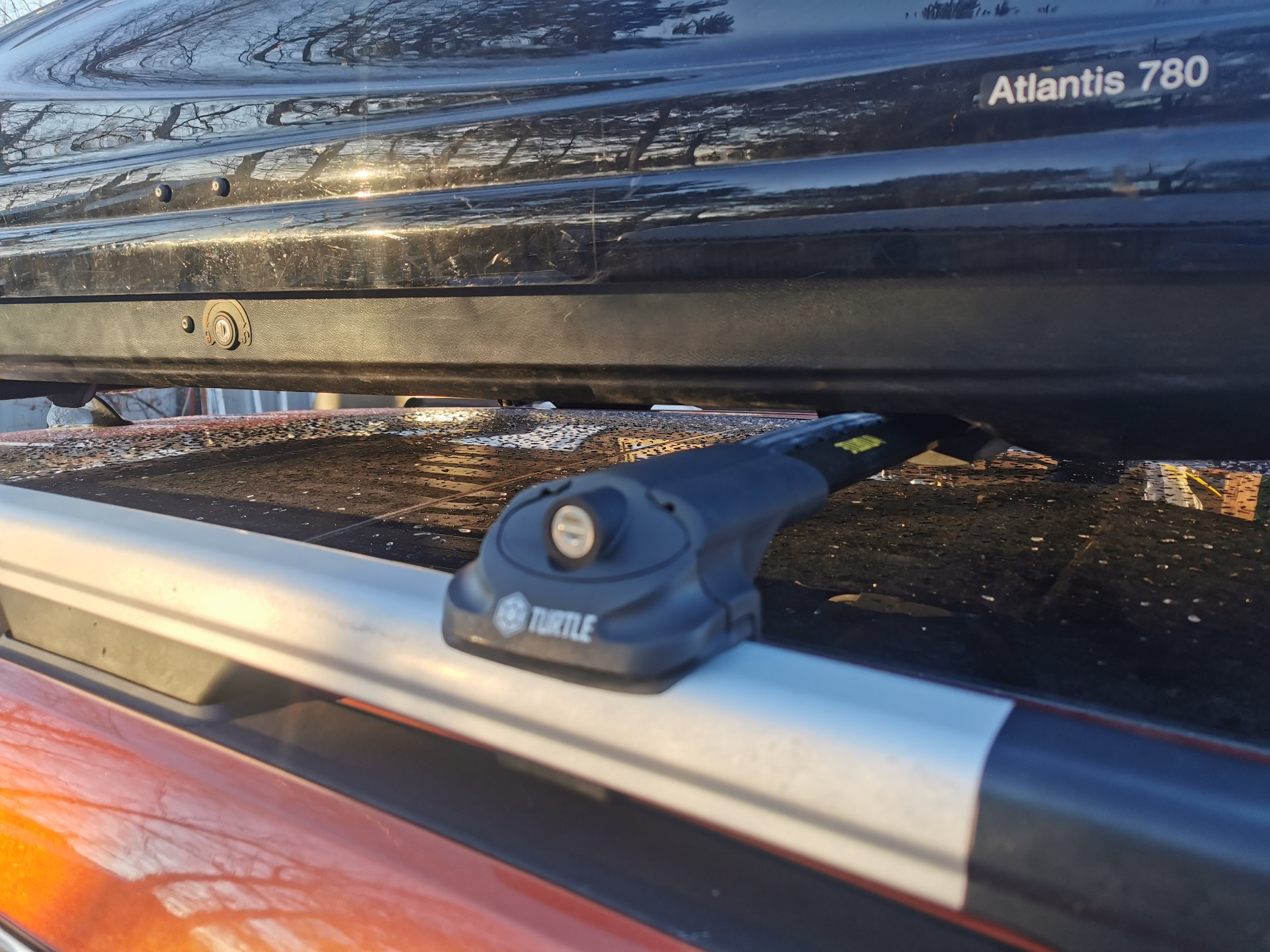

Поперечины надо брать 106 см. Передний подпиливать по длине не надо, а вот задний по 3см с каждой стороны, итого укоротить на 6 см.
Дальше все устанавливается быстро. Расстояние до дна бокса весьма приличное, люк должен открыться, хотя я в мороз проверять не стал.
Резюме:
Качество по сравнению с Thule хуже. Пластик хуже, обработка хуже, подгонка хуже, зазоры больше. И такое чувство, что толщина металла меньше.
Но Thule нет на наш автомобиль…

Привет! Вопрос, чуть не сообразил, что нужно подточить? Заказал и поперечины и эти дополнительные захваты.
При установке задних смотри чтобы пластик захвата не касался крыши автомобиля при загрузке багажника. Если зазор на пустом всего пару мм — подточи пластик
Да, спасибо! Привезут на днях, прикину, там обточить

Ставлю кофр, и люк по дну чиркает, у кофра есть изгиб вниз в центре. У Вашего кофра как понимаю изгибы ниже уровня поперечины только впереди и сзади, поэтому не чиркает?
Думаю да. Бокс Thule, модель не помню. Атлантис 780 вроде, но это не точно.

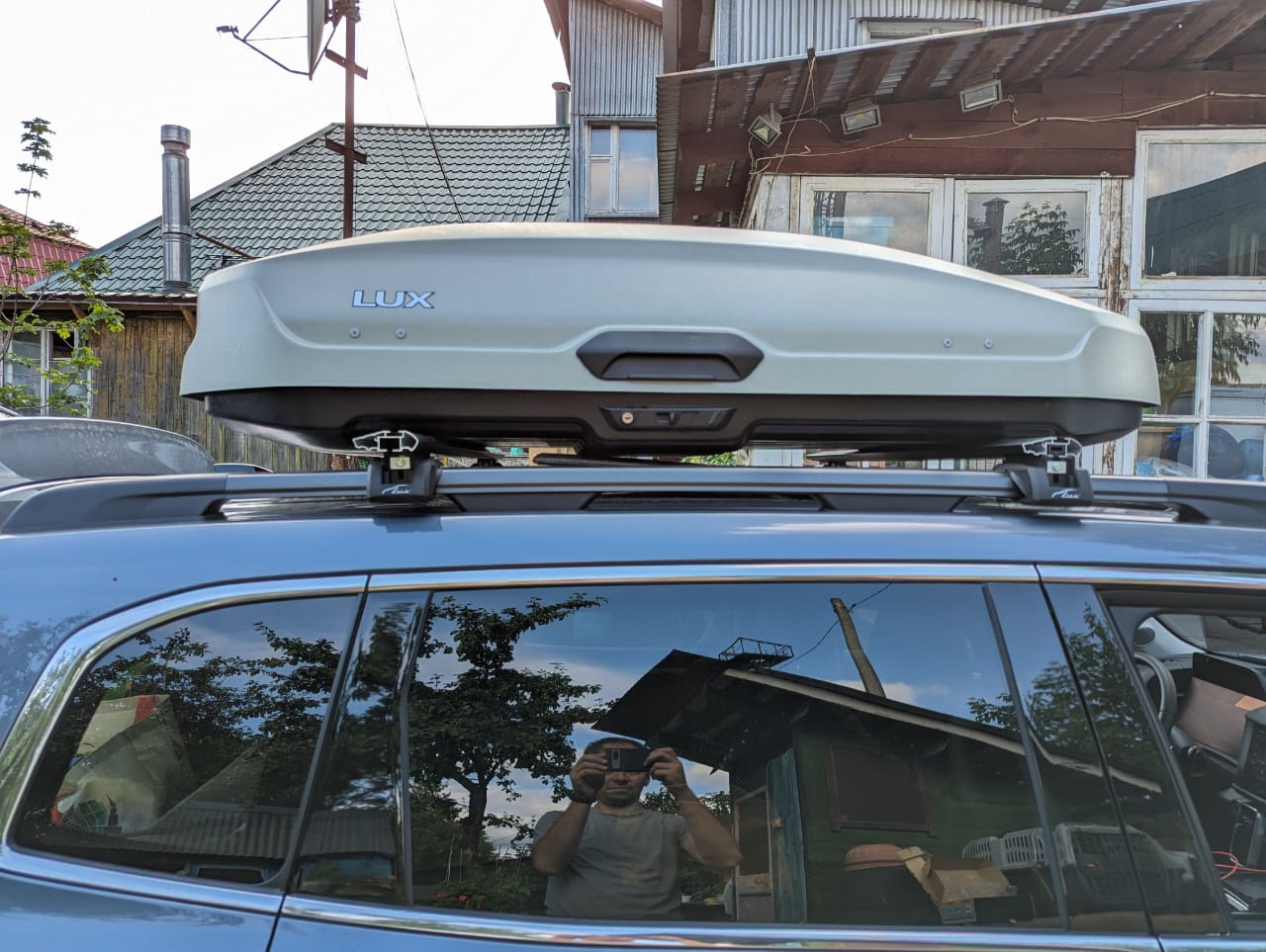

Lux hunter рассматривали?
Смотрел, но брать не стал. Может и зря. Показалось, что люк будут мешать открывать. Поскольку в сети опыта такого нет, решил не рисковать
nik-79
Я ставил на Dargo, лек выше верхней точки поперечины.
