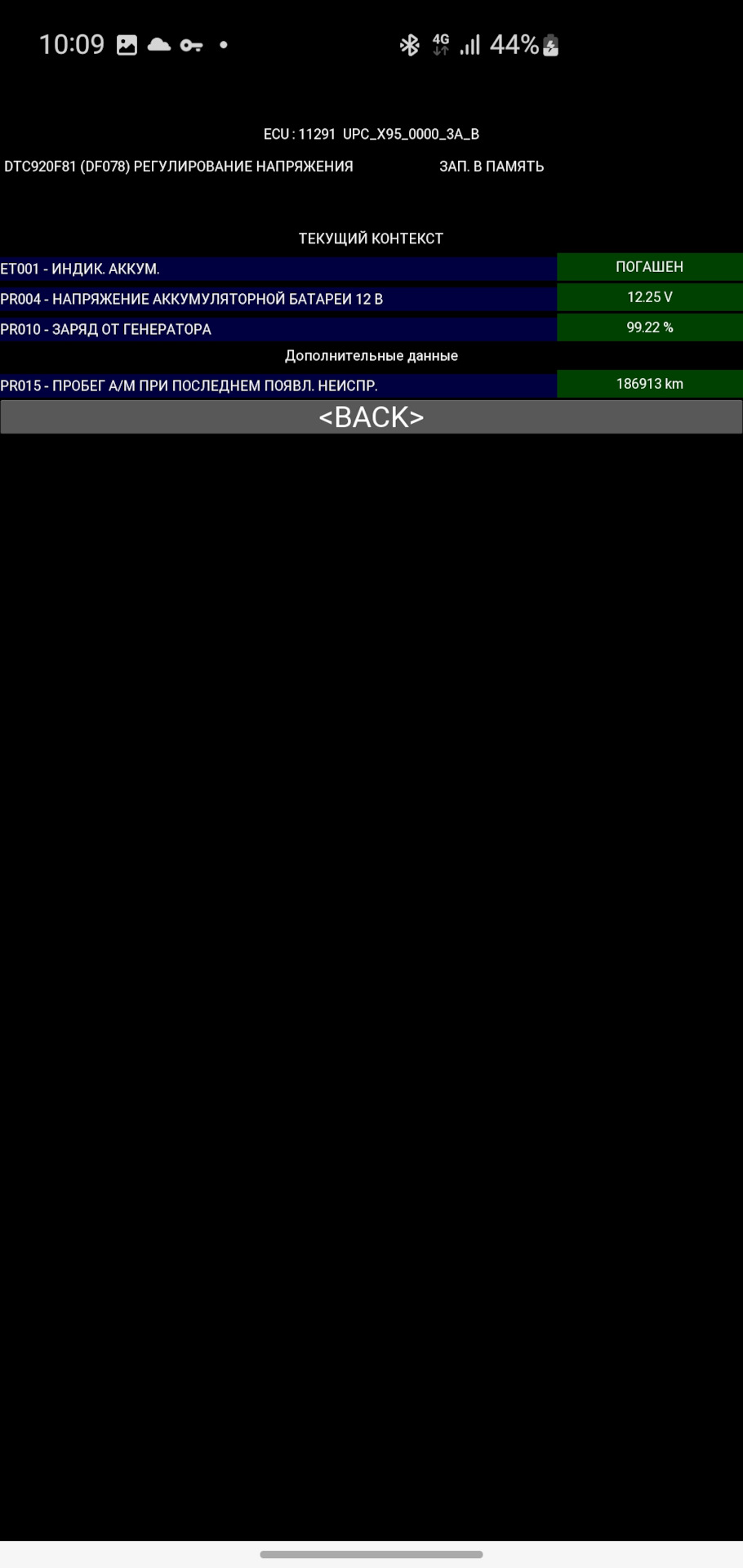

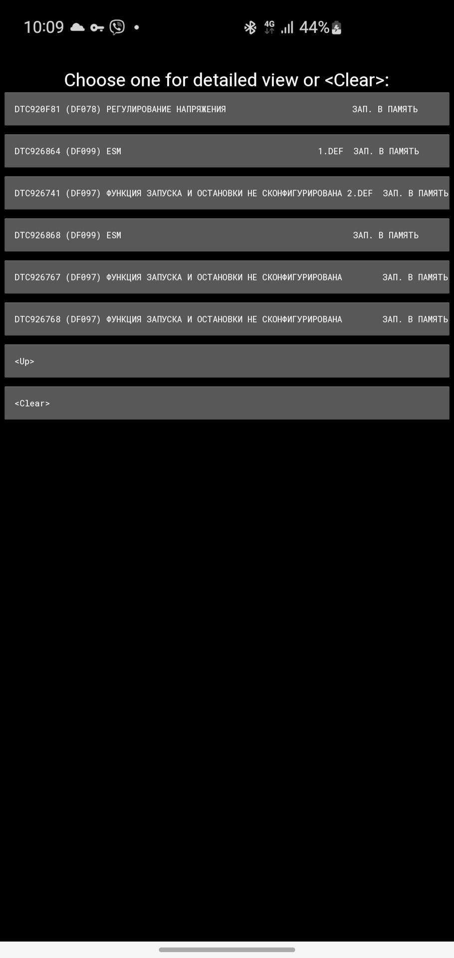

Вот такие ошибки
ACruel
Вообще самое первое с чего надо начинать — это читать ошибки. Зачем гадать.
Ну вот я читал ошибки. А толку? Пирен давал ошибку по ESM — Недостоверный сигнал. Поехал также к генераторщикам, сказали все ок, скорее всего или аккум или ищи проблему в блоке предохранителей аккума. Поехал к аккумуляторщику. Тот говорит да, пускового тока только 29%, вероятность 80%, что купишь новый аккумулятор и всё будет ок. Поехал купил аккумулятор, ставлю, ошибка там же. Чисто по приколу вытаскиваю одну лед лампочку, которая моргала. Ошибка сразу исчезает. Что еще больше удивило — кинул левую (проблемную) вправо, правую влево и ошибка не вернулась. Стою на свежую пишу это все и плачу от радости, что потратил 120€ на новый аккум зря.

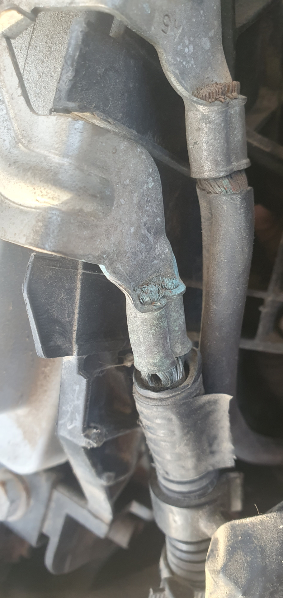

Проверить массы
А где именно смотреть, есть какие то проблемные места?
Там, где толстые провода кинуты на кузов. Их 3-5 штук обычно на авто
Вот что заметил на минусовой клеме возле акб, ну провод не розваливается… можно предполагать что проблемы с массой?
Не сильно страшно, но процесс идёт. Нужно проверить именно места прикручивания к кузову, под гайками и сами клеммы
