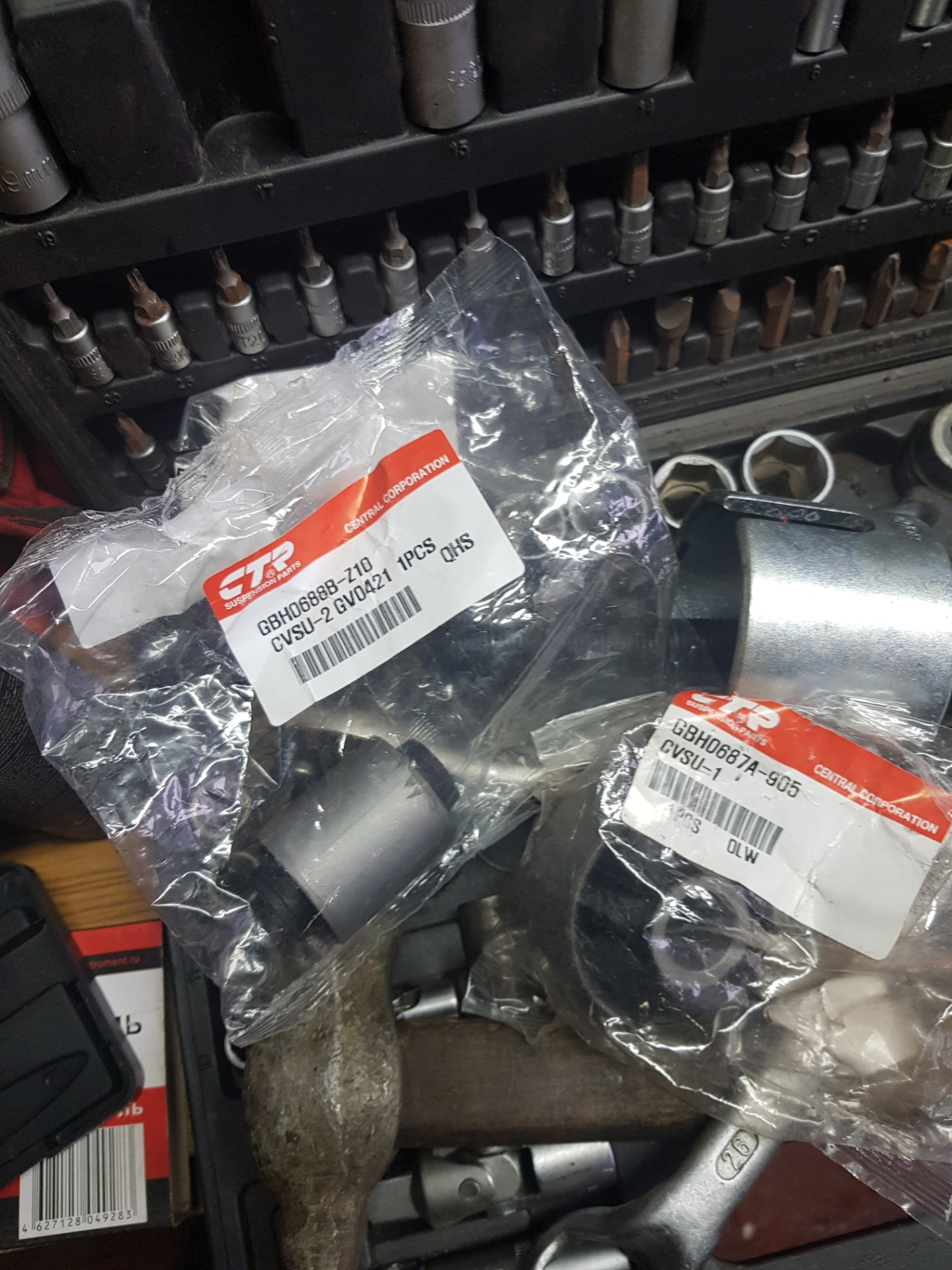

Сайлентблоки передних рычагов (те которые передние, большие) уже давно порвались, были куплены новые CTR, ждали своего часа)) хотя ничего по подвеске не беспокоило, на всякий случай позже купил шаровые TRW и задние сайлентблоки передних рычагов, взял тоже CTR. Поменял всё только справа, т.к. промудохавшись 2,5 часа с шаровой, которая кстати еще была достаточно живая (без стука и сильного люфта) уже не было желания менять слева живую шаровую, которая была тоже в отличном состоянии и задний сайлентблок (тоже живее всех живых). Передний сайлентблок был заменен. Фото не много… Мата было много…)
Запчасти на фото: GV0421

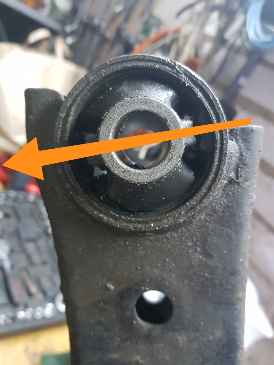

Этими вырезами должно смотреть на шаровую.
Спасибо, будем знать)
100% неправильно установили сайлентблок, предыдущий человек правильно написал ! Скорее всего долго в таком положении сайлентблок не отработает !
Jokerbi4
Не отработает долго я хотел сказать…
Я уже понял. Ну плохой опыт — тоже опыт)) Теперь будем знать. Я ж старался поставить так же как и стояли старые, думал ещё заводские стояли.
Сайлентблок сориентировали правильно? по первому фото непонятно.
А кто его знает… старался поставить так же как стоял старый. А как оно там правильно должно быть — фиг его знает)
