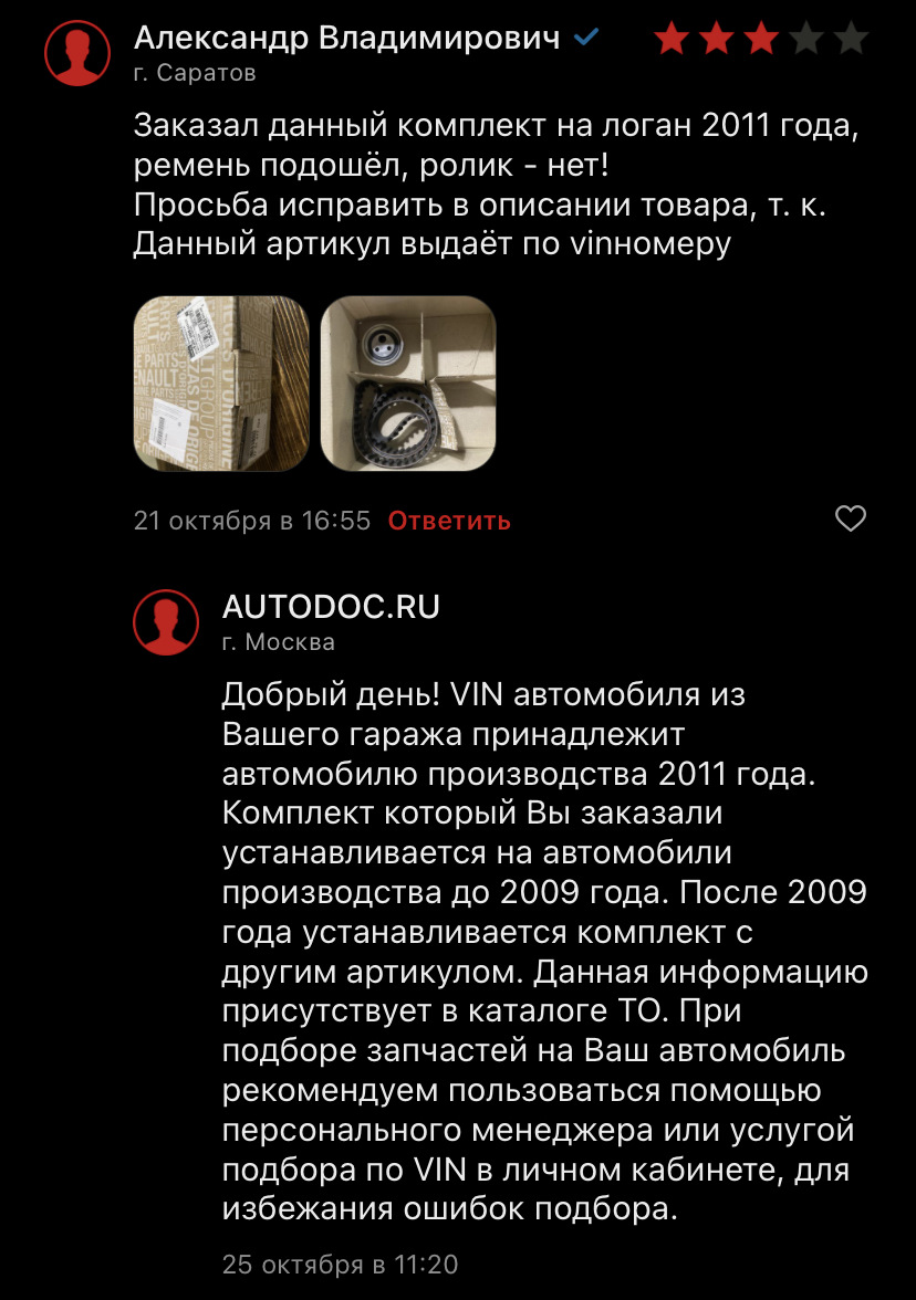

Дешевый — до 2010 года на K7M(J), ролик натяжителя другой (не автоматический)
В комплекте нет болта коленвала.
Вообще может быть это какой то Motrio. У многих рвало на 2 и 5 т.км. И вот, что я нашёл:
Спасибо!
Как обычно — чудес не бывает, буду покупать аналогичный тому, который уже стоит.

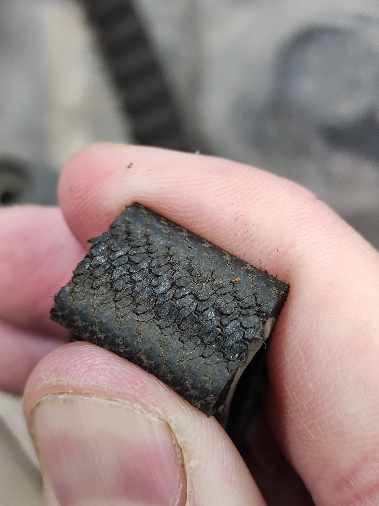

Держи, 58600 пробег был.
И что
И то. Езди 120к км на одном ремне и не парься. 9 лет с одним ремнëм. Про старение материалов совсем не слышали. Для чего вообще устраивать холивар на ровном месте? Я по факту тебе свой ремень показал, а с твоим вообще хрен знает что творится.
И что ты показал? Где ты такой залом видел для ремня, с дуру можно и х. сломать.
Так иди ломай. Как по твоему трещины ремня определяются, не сгибая его?

Как раз сняли ремень, потрескался.
О как! Что то грязный …
Откуда летит, с коленвала?
Да вроде не грязный. Структура такая наверно.
Может быть
