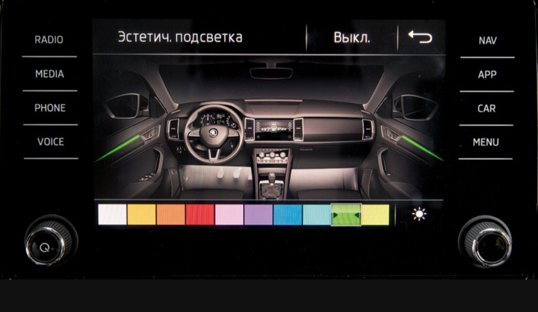

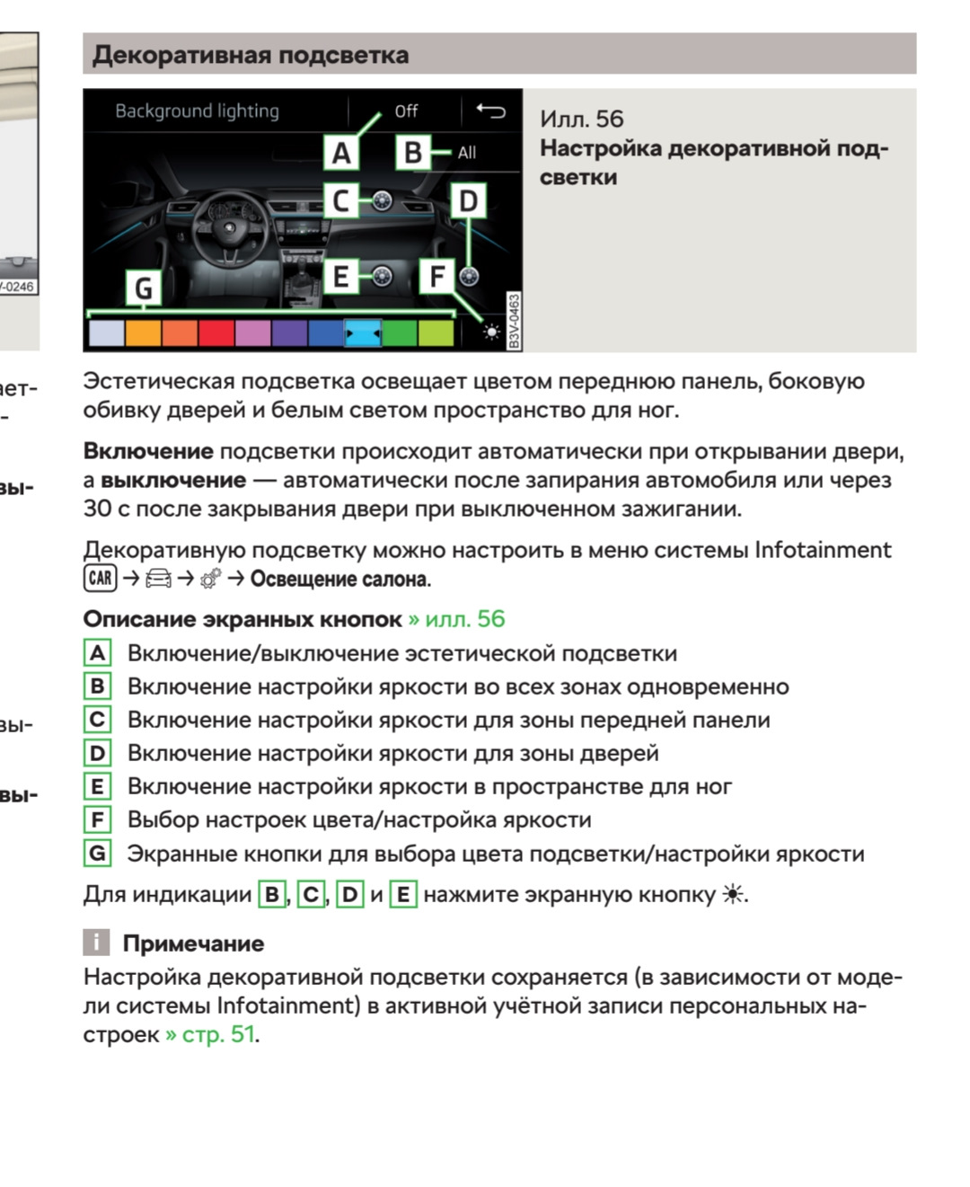

С завода было доступно только 10 цветов. Проштудировав бортжуналы было решено добавить и перекодировать цвета, сделав всю по фэн-шую.
Спасибо большое dron420 за подробную инструкцию. Через Васю был долгий ввод всех циферок (одиса тогда ещё не было, там всё быстрее).

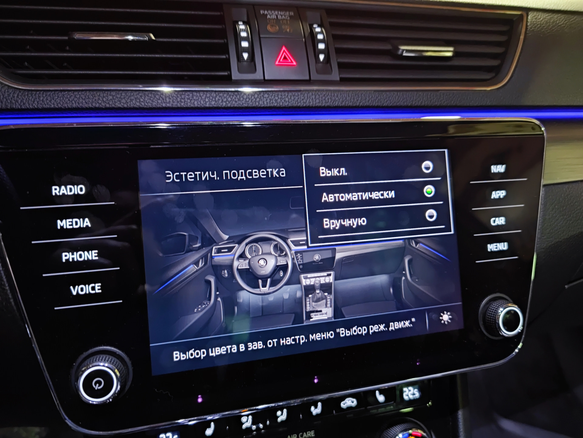

Следующем шаг был закодирован автоматические выбор цвета через профил вождения.
Появилось новое меню:
Полностью выключить
Автоматические
Вручную

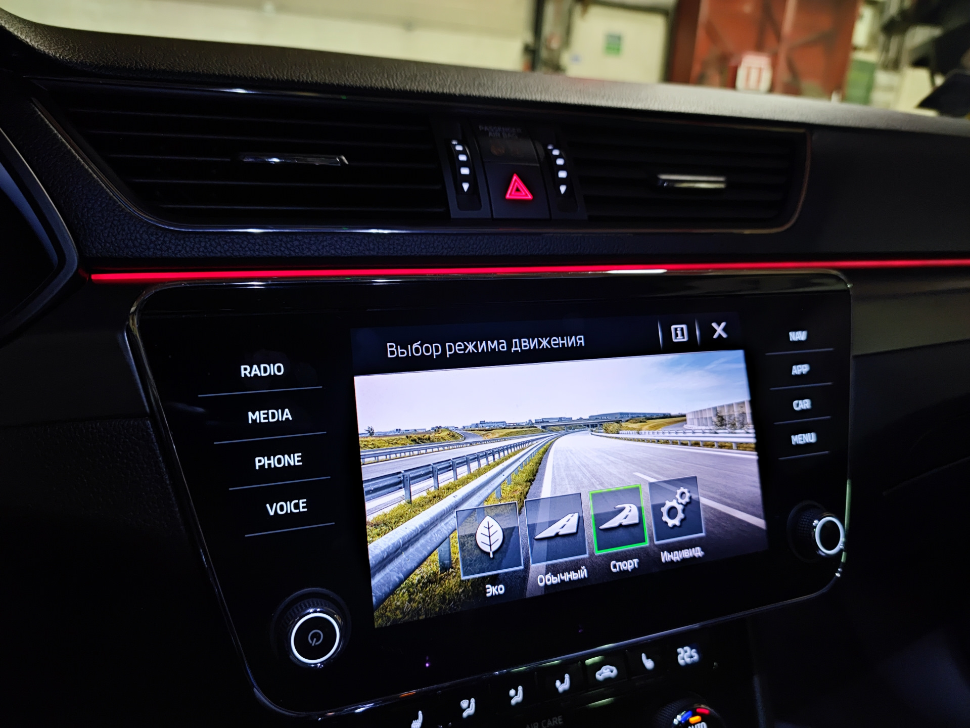

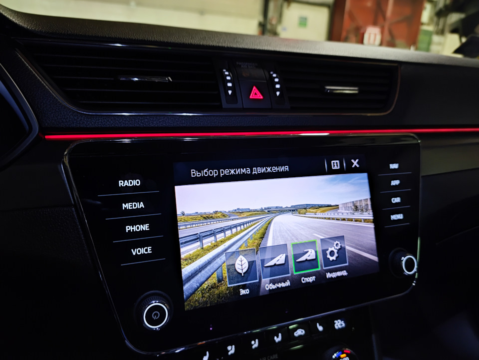

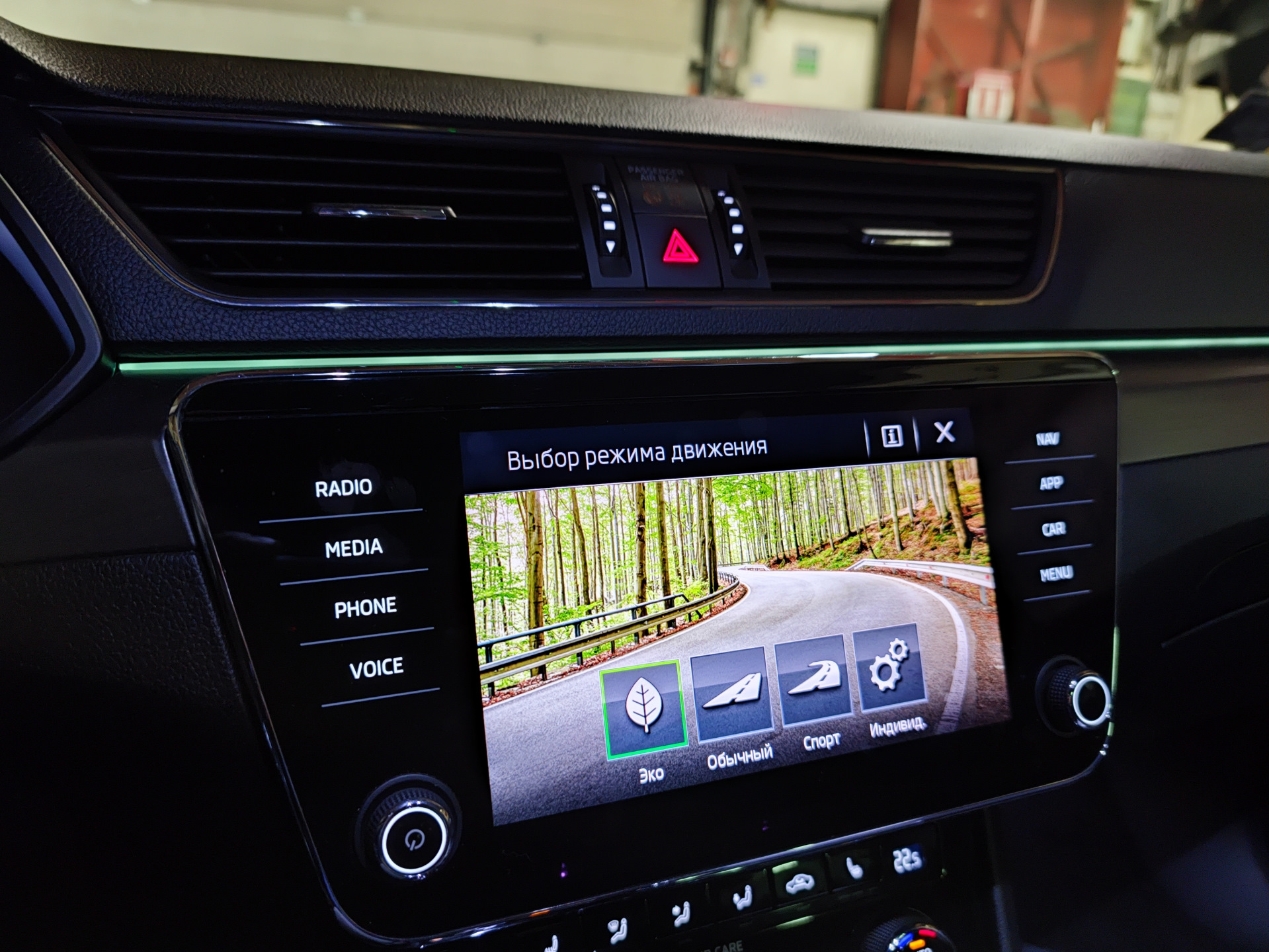

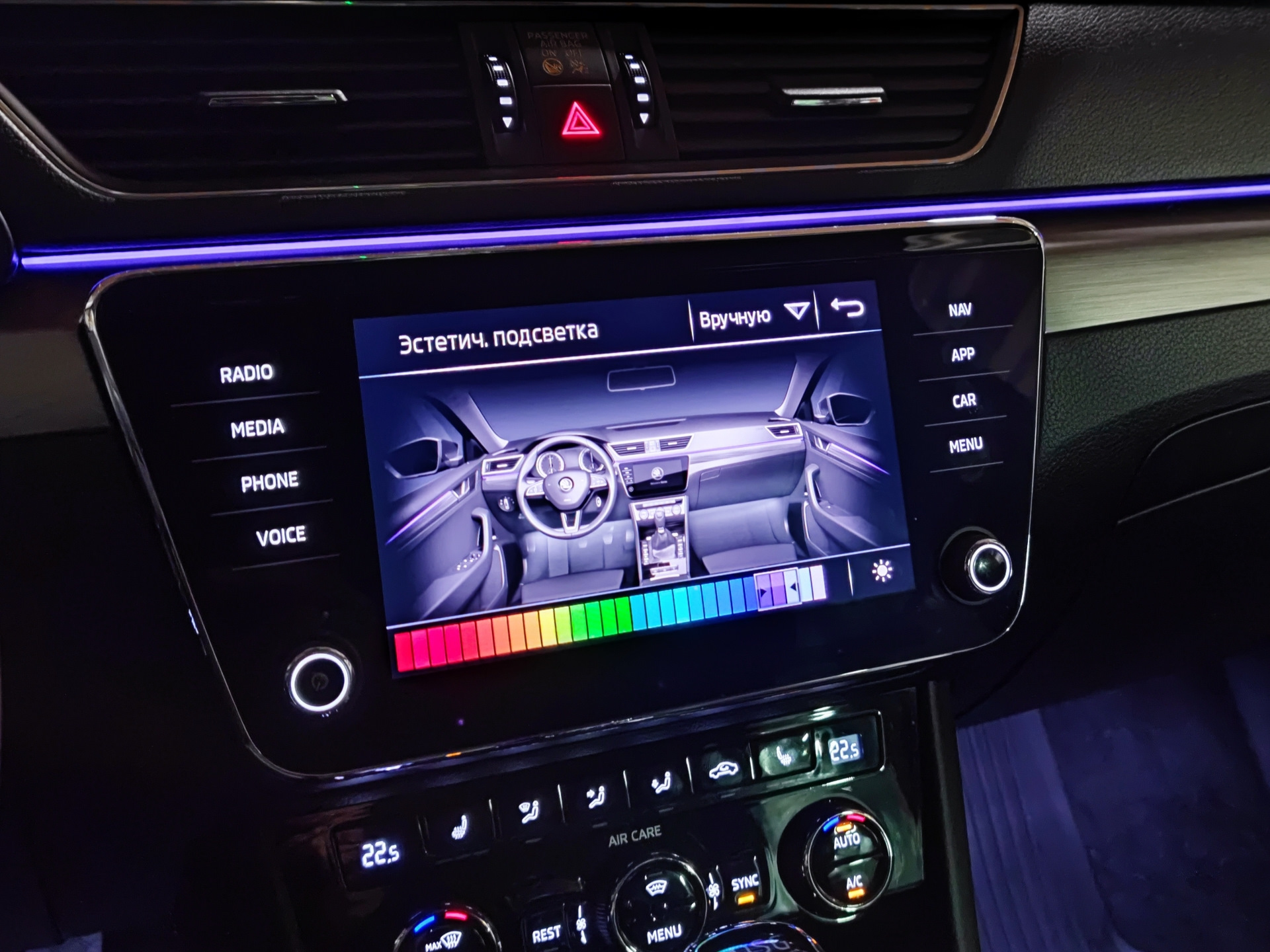

Подобрал нужные цвета для каждого профиля
Эко — зелёный
Обычный — синий
Спорт — красный
Индивидуальный — сиреневый
Теперь при выборе профиля меняется и подсветка

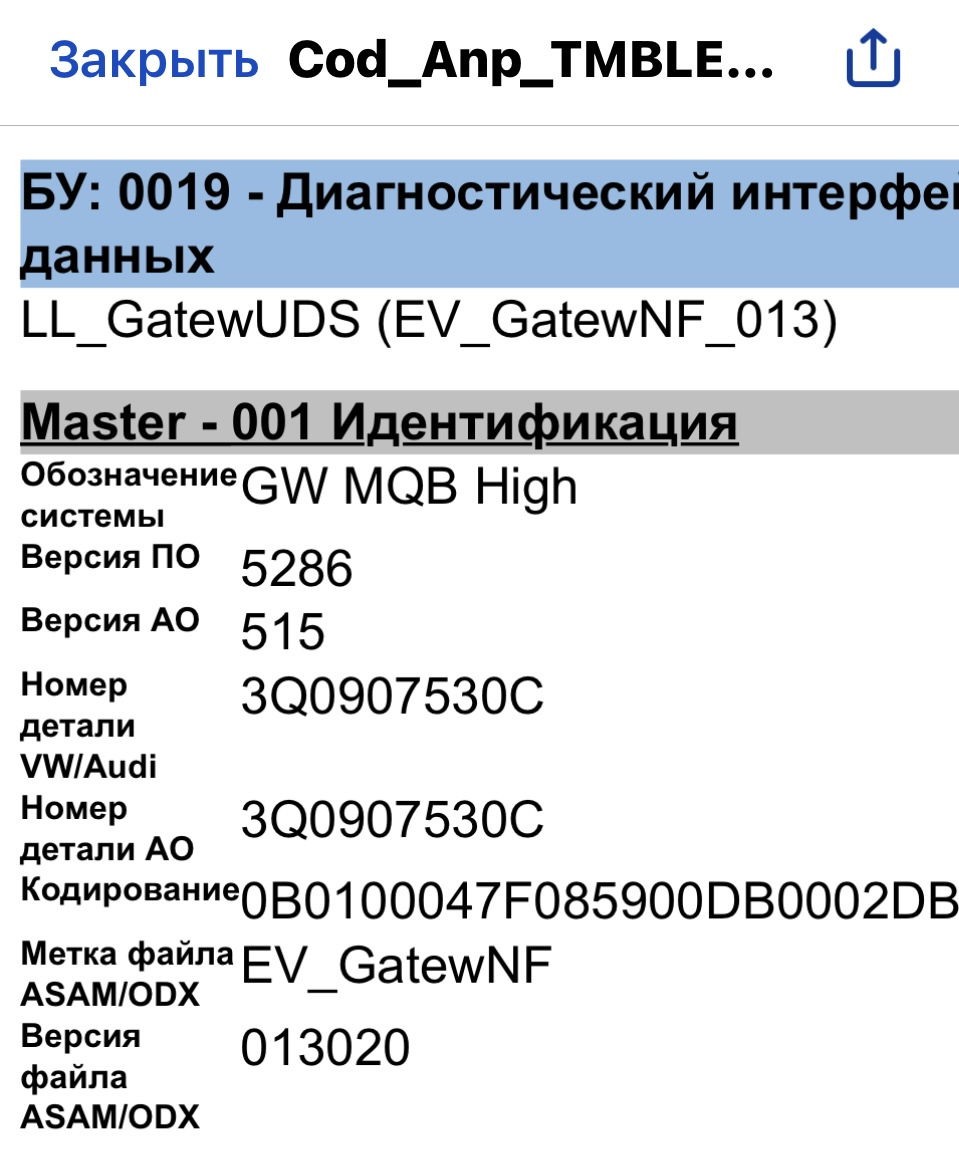

Попробовал поставить цвет на комфорт режим? Тут всплылась особенности, можможно дискотека по цветам получится если у блока 19 прошивка ниже 4344
Да, есть траблы с цветом на Комфорт…
Но прошивка Гетвея у меня выше:
На выходных попробую кое-что изменить, посмотрим что получится
voldemar2604
Совсем забыл отписать. Надо изменить параметр "Ambiente_Fahrprofil_Individual : 1" на 6, 11, 12 или 13 и т.д. На любую цифру, главное чтоб не совпадало на имеющий профиль в драйв селект.
Поменял на 13, режим Комфорт перестал моросить!
