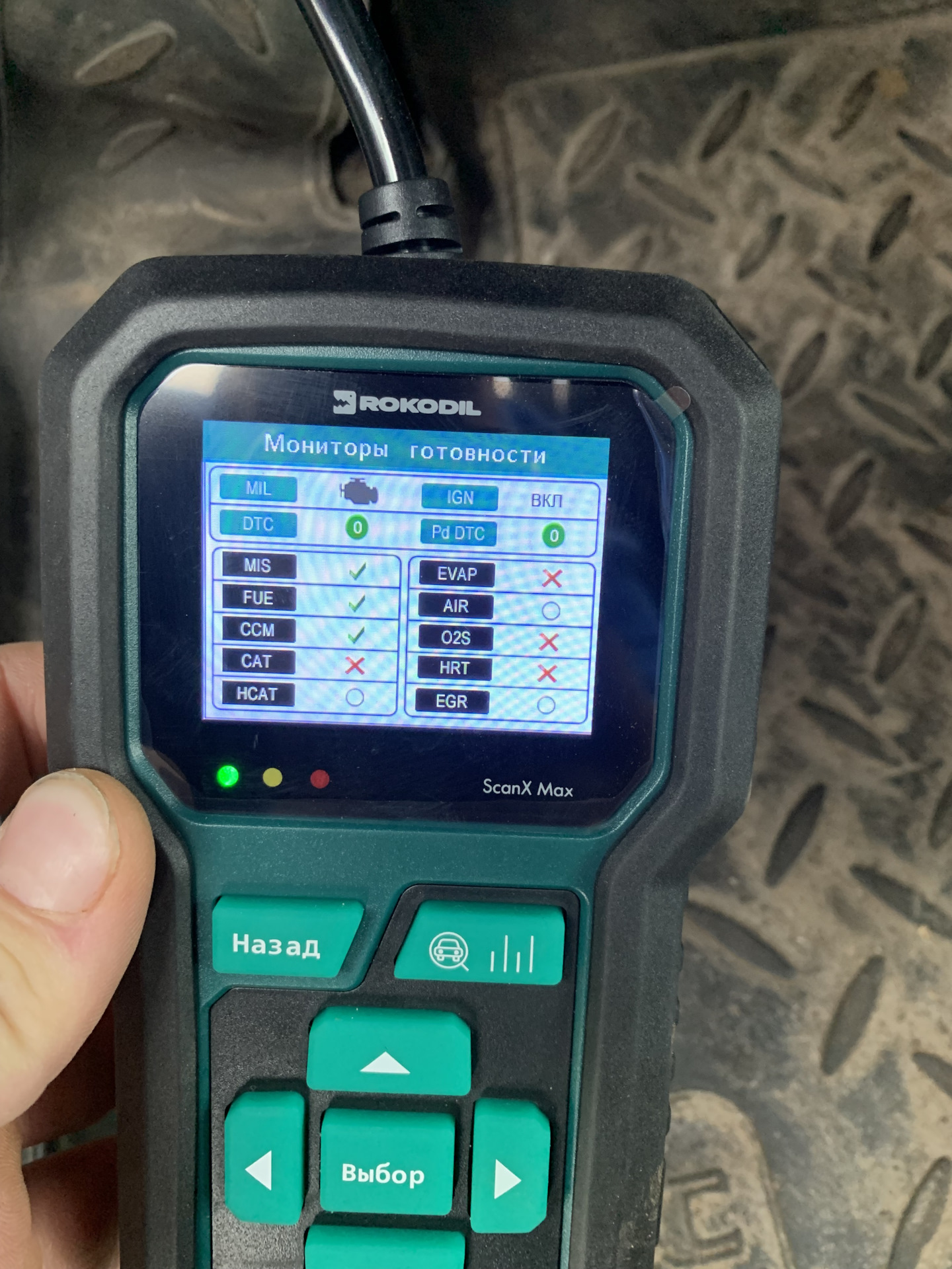

Продолжаю избавляться от ошибок по кислородным датчикам. В этот раз исправил ошибку P1135 (ошибка верхнего датчика кислорода первой банки). Датчик снова от DENSO. Все прошло как надо. Ошибка так же как и в прошлый раз ушла только после ручного удаления. Катаемся. Наблюдаем. Теперь все датчики исправны, ошибок больше нет.
Датчик кислородный — DENSO (DOX0242) = 11630руб.

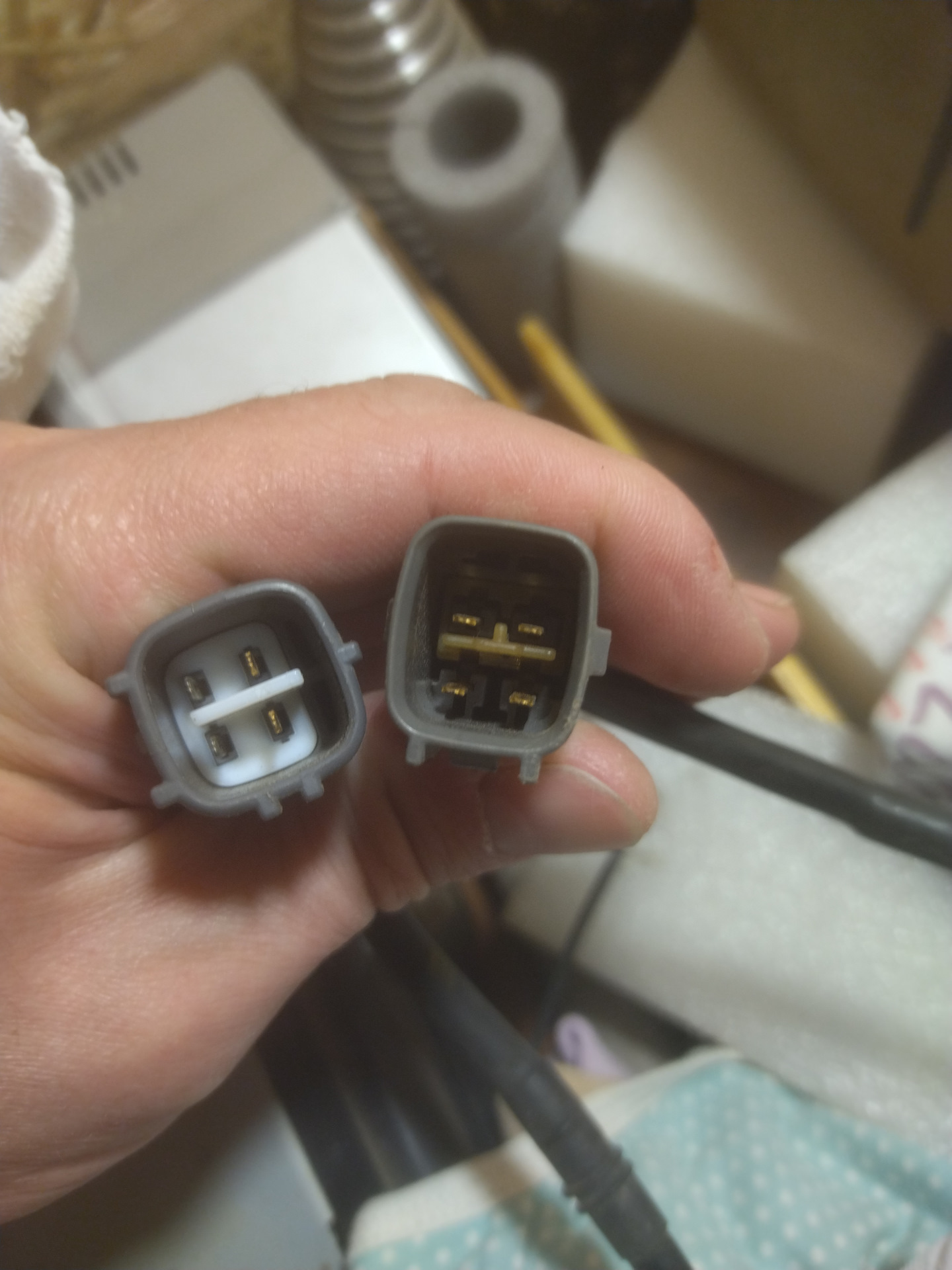

Приветствую всех, подскажите, чем отличаются датчики DOX0246 и DOX0242? Загорелись ошибки p1135 и p1155, в магазине говорят что датчики одинаковые можно купить и они подойдут
разные и разъемы и длина проводов. вот фото старых датчиков которые снял
Спасибо за объяснение
polevskoy66
А вообще тяжело выкручиваются датчики которые до катализатора идут? С завода не менялись 😀
нет, я обычными ключами открутил, не очень удобно конечно т.к. провод мешает. никакие спец.инструменты не покупал
