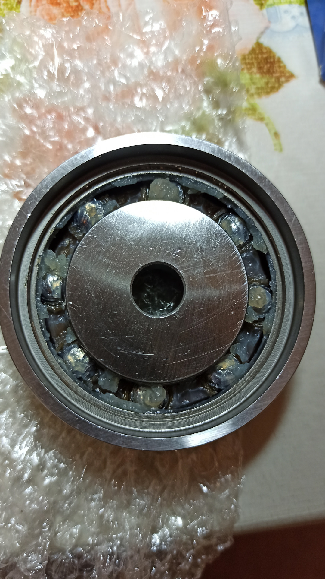

01. Вскрыл, фотки есть ниже Буду считать что ОБА подшипника ОРИГИНАЛ!

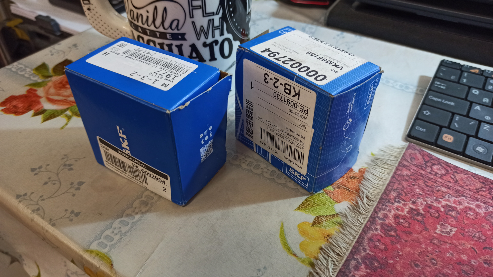

02. Короче история такая — купил на грм 1 ролик скф SKF VKM 85156, потом еще 2 ролика и первый ролик похож на ориг, а второй чет не очень, хотя на сайте нашел что был ребрендинг упаковки с полосатой на чисто синюю, но нигде не нашел упоминания про изменение самого ролика, они отличаются, ставил кто такие или паленка ? Нашел только что на упаковке написаны разные версии, но чего? Хз чего !

У СКФ заводов, как у дурака фантиков. Маркировка и исполнение могут быть разные. Естественно и желающих "хапануть" на имени то же. Предлагаю оценивать органолептичесским методом: "понюхать, погрызть, глаз приложить(вооружённый микроскопом), "полизать"))). Если шрифт на крышках чёткий(под микроскопом оценивать), то и скорее всего не подделка это. Далее можно снять крышку и оценить устройство уплотнения и конструкцию самого подшипника. У хреновых поделок кромка пыльника не соприкасается с металлом. Так же можно сравнить и оценить люфт, но это надо индикатором делать. Если всё красиво и соответствует… можно ставить. И если даже это будет подделка, то скорее всего качественная подделка и работать будет. Как говорится: "качественная подделка- тот же оригинал":)
Исходя из того что скф свалил из России, тут теперь вообще бардак будет с "поделками". Где то встречал рекламу от китай-компании, которые в открытую заявляют, что делают качественные "реплики" скф… в таких же коробочках…и гордятся собой, и совесть их не мучает, и спят они спокойно.:)))
Всё сказанное, естественно, только моё мнение.
Вот для понимания как можно оценивать "поделки". www.drive2.ru/l/630356614347507345/
Люфт одинаково-допустимый, но в синей коробке туже вращается и шелестит по ощущениям, хотя это может быть из-за того что он более свежий. Маркировка не набивная, а лазерная, поэтому смысла проверять нет. Смутил меня сальник без маркировки, тк на другом там есть надписи. А вот как снять сальник без повреждения мне непонятно.
Меня больше смущают надписи на резинках. Слишком крупный шрифт и не понятные безсмысленные обозначения. На подшипниках, которые у меня есть, на резинке максимум есть мелкий значёк скф и мелкая цифра. Скф предпочитают лазерную маркировку. Но это на простых подшипниках.
Мелкоскоп то есть?
Первый у меня наоборот сомнений не вызывает, тк он такойже как неколько бушных оригов, а вт второй напроив. Оба коррея, разного года, можно былоб поверить, еслибы была инфа по производству, но я ничего такого не нашел

в добавок я нигде не нашел чтоб у когото был в новой коробке и фотки такого ролика, у всех в полосатой коробке, те нет ни одной картинки где есть фото именно этого ролика ):
Если уж берёшь столь подделываемый бренд, то ищи оф. дилеров. Уж благо в Москве их хватает.
А коробочки есть и на половину "сетчатые"))
По чём брал?
Я за 2200, обычная цена 2-3к. Коробка чисто синяя без сетки
За эту стоимость можно купить скф у оф. дилера. И оригинал 1145A078 столько же стоит, у оф. дилера. И мозг себе выносить не надо будет )))

Сепараторы одинаковой конструкции, просто вставленны с разных сторон. То что сепаратор не крутится вместе с внутр. обоймой не значит абсолютно ни чего. А вот смазка кусками, странная.
Нужно изучать конструкцию уплотнения! Без микроскопа не получится:)
Не значит, но если смотреть конструкцию, то в первом подшипнике более легкое вращение, сепаратор там половинкой, а вот во втором тугое вращение и сепаратор пластик цельный ( замкнутый), так что конструкция разная. Про уплотнитель под микросом хз, но консистенция его на глаз и вкус (; одинаково-мягкая, на чистых китайцах по ощущениям ближе к пластику чам к резине.
Сепаратор не цельный, в обоих случаях. Ещё раз- это одинаковый по конструкции сепаратор!
"лёгкое вращение"- не определённая величина. Это зависит от смазки, от конструкции и качества уплотнения, и от др. фкторов.
"Консистенция" — ни о чём понятие. Найди в нете каталог скф или др. крупной конторы, посмотри конструкцию уплотнений и сравни со своей.
Выводы на видео не несут какой либо информации.
если-бы я смог найти хоть что-то внятное, яб тут не сидел ((:

Смазка кусками выглядит очень странно, тут я прям согласен на все 100%. Больше смахивает на желе чем на консистентную смазку.
Смазка кусками это номально. Разная она бывает, оказывается.)
