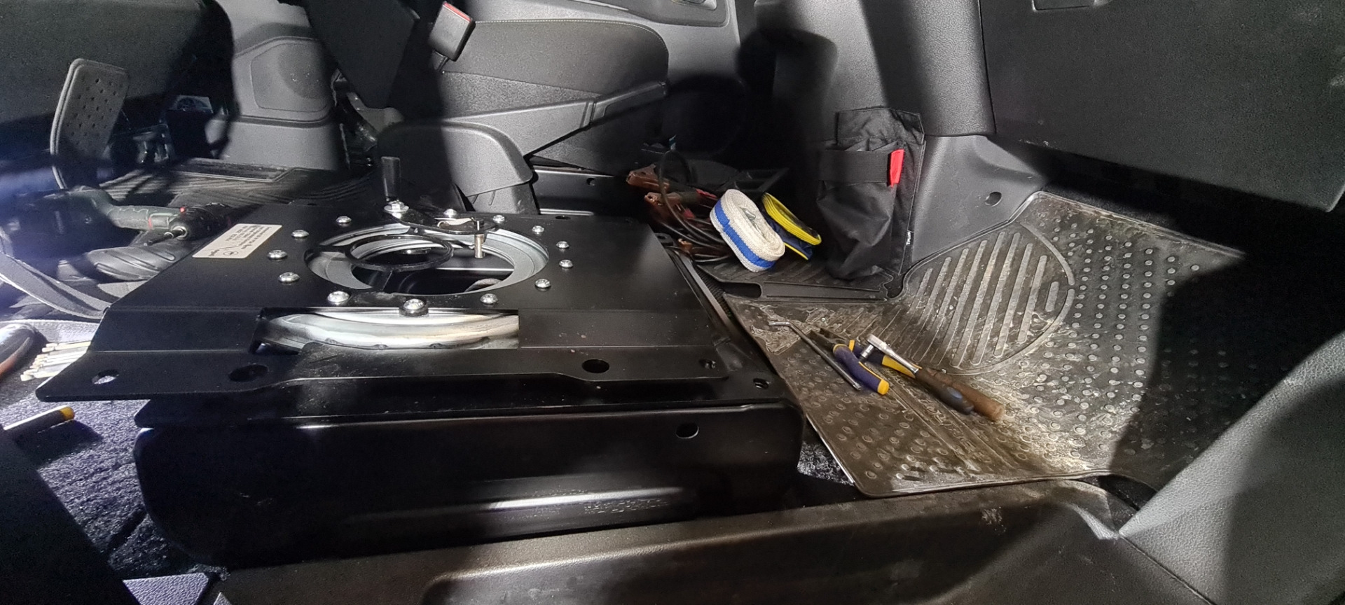

Мечтал о поворотных сиденьях ещё до покупки автомобиля. Всё немог найти в России подходящий вариант. Прочитал у CitroVanTraveler тут на Драйве, спасибо ему за пост, про интернет магазин CAMP RUS в Москве, раньше он как то подругому назывался. В Германии конечно можно дешевле приобрести, но я немецкий не знаю, общаться с диллерами производителя для меня оказалось сложно. Да и пересылка неизвестно во, что выльется, может на то и выйдет. В общем деньги не малые решился на покупку. В принципе они могли бы и установить за 2000р, но зачем лишать себя удовольствия сделать самому, ещё и платить за это.
В общем дело было так.
Выкрутились только 2 болта крепления полозьев сиденья к станине ( может не правильно называю, но думаю понятно) остальные 2 болта выкрутил только на половину из за герметика фиксатора резьбы сорвал шлиц т40 и головку изрядно ушатал. Оказалось не всё так просто. Отпилил полотном эти 2 болта. Вставив между полозьями и станиной полотно. И выкрутил оставшиеся резьбы вниз. Отсоединил жёлтую колодку проводки, отводим фиксатор типа хомута в сторону и вытаскиваем колодку. Проводку дополнительно убрал в гофру и немного изоленты.
Покрутил механизм поворота, так сяк. Так как инструкции по установке небыло. Решил прикрутить сначала к полозьям сидения. На полозьях приклёпан направляющий штырь пришлось его подрезать, полностью не отрезал, так как в механизме есть для него отверстие.
Так же пришлось подрезать боковую пластиковую накладку на пару сантиметров. Получилось незаметно. Всё ставим сиденье в сборе с механизмом на место. Хорошо в комплекте есть болты на замену штатным только под шестигранник.
Ну и надо было немного напортачить, лишка резанул на задней накладке, её тоже надо подрезать. Поспешил (надо было супругу с работы встретить), можно было на сантиметр побольше оставить. Ну, что нибудь придумаю попозже, как закрыть сантиметровую щель накладки, а то как то не по феншую. Возможно использую кусочек который отрезал от боковой. В общем всё получилось всё работает. Немного сиденье пошатывается под моим весом 95кг. Правда оно и раньше, чуть пошатывалось, станина играет, не жёсткая конструкция. Но не люфт, а сами пластины пружинят. В общем чуть больше стало под моим весом. Супруга сказала, что не заметила разницы она вдвое легче меня. Да и сиденье поднялось на 3-4 см примерно. Раньше было ниже водительского, при моих настройках, теперь примерно на сантиметр выше водительского.
Цена вопроса 35000.
Дорого, но если бы это было в опции при покупке автомобиля меня бы это не остановило.
Хотел и водительское так же сделать поворотным. Но там требуются доработки ручника и руль ограничивает спинку. Так же спинку поднимать при повороте крутилкой, как то не очень. Ну и — 36000 (водительская сторона на 1000 дороже). Решили с супругой будем довольствоваться одним поворотным сиденьем.
Я очень доволен приобретением, а как в эксплуатации время покажет. Надеюсь всё будет хорошо.
Магазин рекламирует этот механизм как премиум изделие.
Немного о магазине. Обещали сертификат, думаю пусть будет вдруг с ГИБДД проблемы какие, (правда устройство практически не заметно), прийдётся оформлять. Как прехал на склад сертификаты были, но они в офисе и вроде дороже если с документами и чеком. В общем разачаровали в плане документов. Ну выбора нет, на наш автомобиль в России таких изделий просто нет. Ну или я плохо искал. Взял, куда деваться.
Теперь в непогоду в путешествиях приятнее попить чайку с семьёй.
