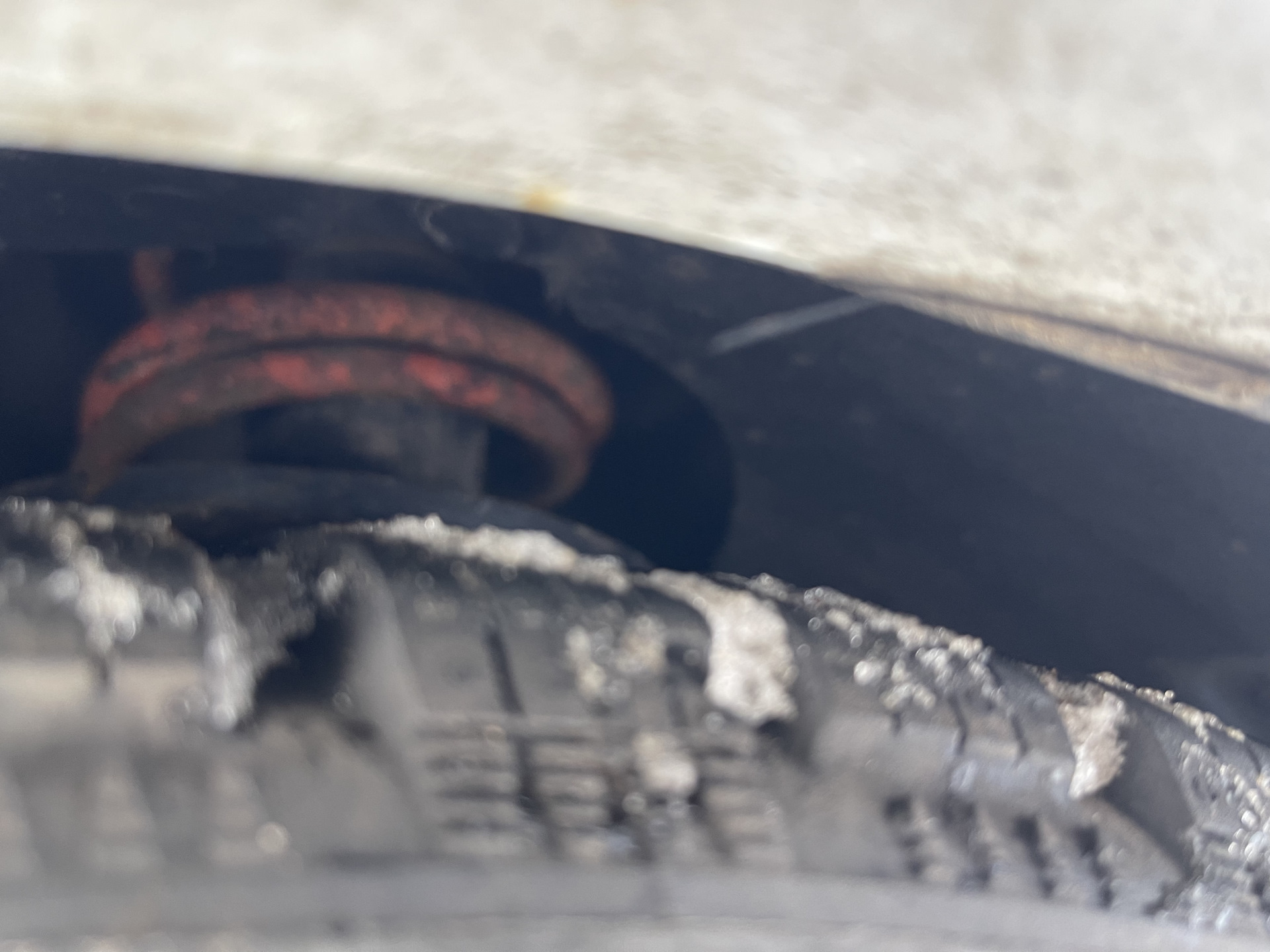

Речь пойдет про продукцию технорессор, в одном из прошлых постов ( www.drive2.ru/l/629892895318477805/ ) я расхваливал конфигурацию подвески на родных амортизаторах и чудо пружинах технорессор. Дешево, сердито, в меру жестко, рулится отменно, город, трасса, кольцо — везде хорошо. Внешний вид тоже не плох, но как всегда есть минусы, вернее один большой жирный минус, который перекрывает все плюсы, да это 💩 лопается. Постов на эту тему тысячи, но я надеялся что меня это обойдет стороной, не обошло. В общем ехал себе спокойно, переезжал трамвайные пути (к слову сказать очень хороший переезд) и тут бац, новый для меня звук лопнувшей пружины, который как оказалось ни с чем не спутать 🤣 должен заметить мне повезло, пружина ничего не пробила, не повредила и достаточно аккуратно витки легли друг на друга,
потихоньку можно было продолжать движение, да и случилось это не очень далеко от дома. На эмоциях сходу оформил заказ на новый комплект (перед/зад про запас) и он даже оказался в наличии. Но трезвый рассудок быстро вернулся ко мне, какой на&@₽ про запас подумал я? Возить с собой запасные пружины и молится чтоб она не лопнула где нибудь за 400 км. от дома и не пробила колесо бонусом? (Кстати говоря пробег на этих пружинах составил около 12 тысяч км.)

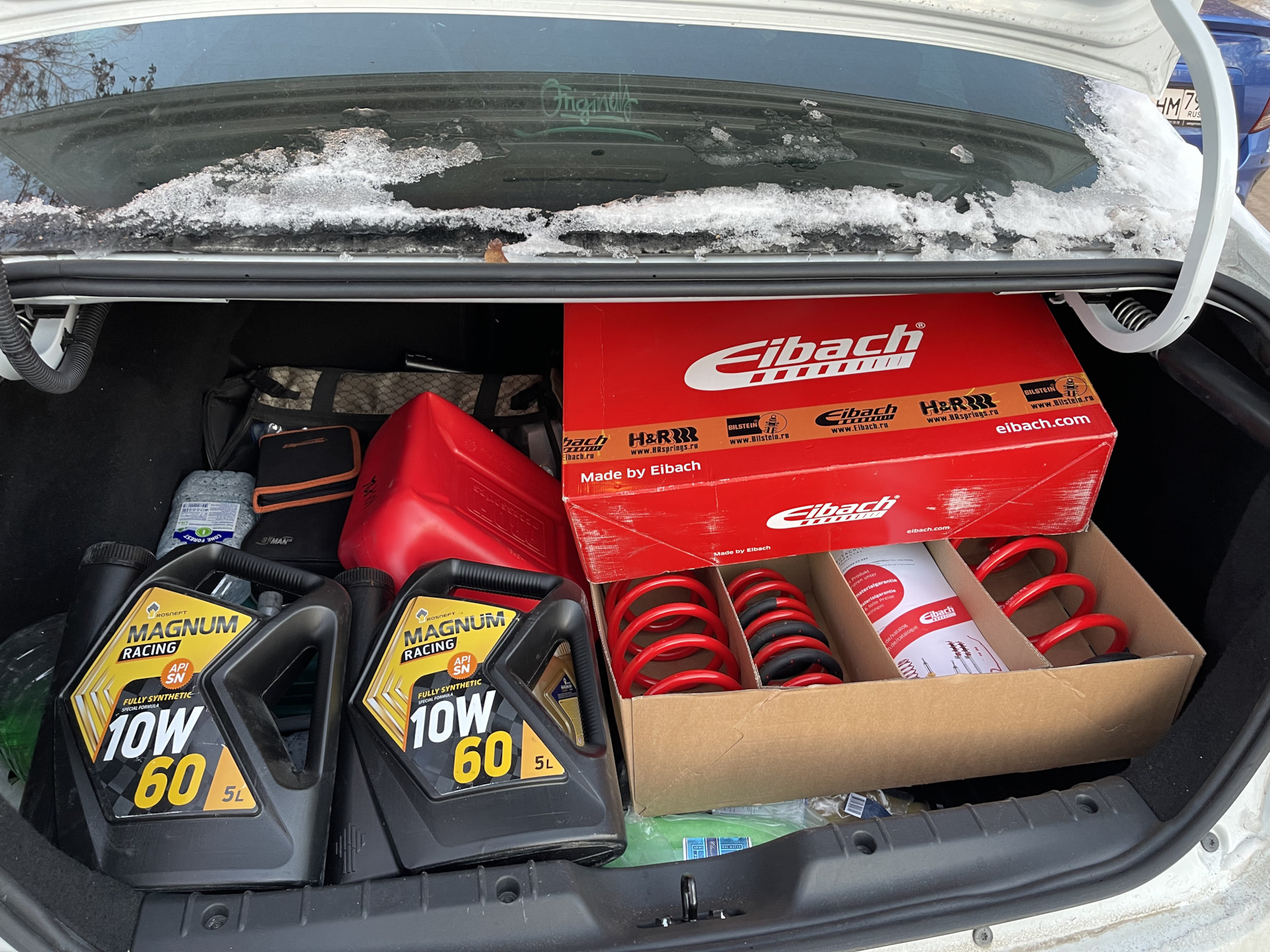

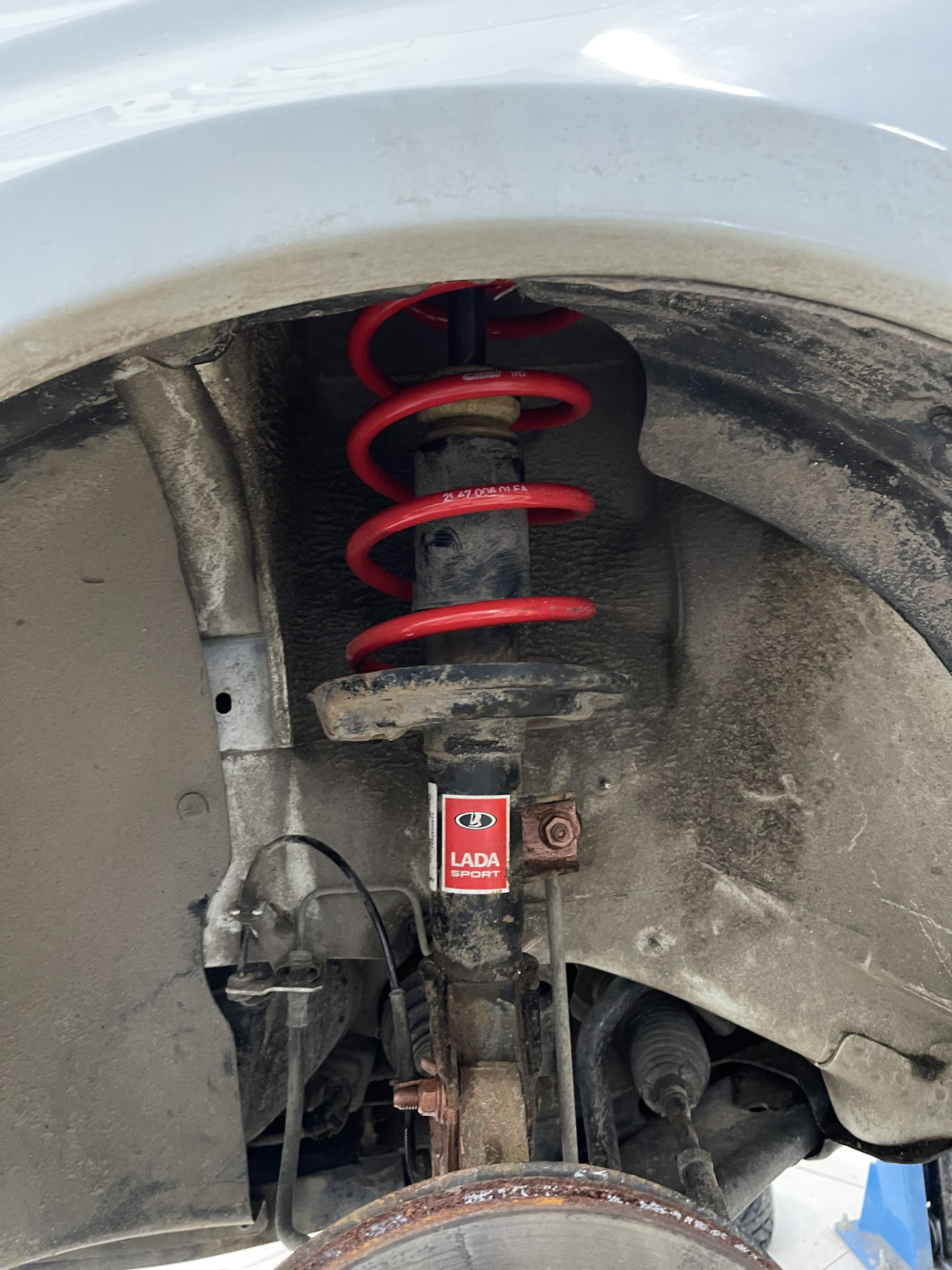

Вариантов особо нет, нужно возвращать сток, но тут вспомнил про эйбах, вроде где-то мелькал их комплект на весту. Захожу на сайт и о чудо есть аж два варианта:
Про кит -30 мм
Спорт лайн -40 мм
Звоню им, есть и тот и тот в наличии, цена конечно кусается, но с их продукцией я знаком давно, еще в далеком 2013 году брал комплект блиштейн б12 + эйбах про кит на фокус ST, в 20 году брал комплект про кит на оптиму гт, в обоих случаях показали себя отлично и я не раздумывая заказал комплект спорт лайн -40. Вечером оплачиваю заказ, следующим утром он уже передан в сдэк, оперативность 👍

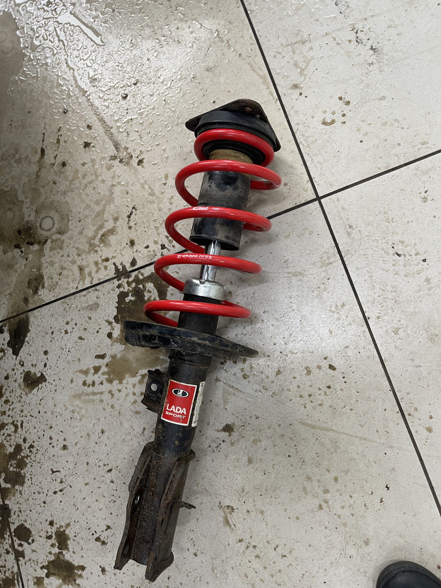

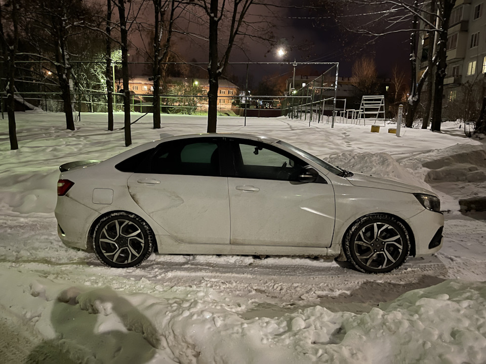

Сегодня наконец появилось время доехать до сервиса, заменили пружины, сделали развал, заменили масло, с момента установки турбины проехал почти 5к, все проверили осмотрели 👍

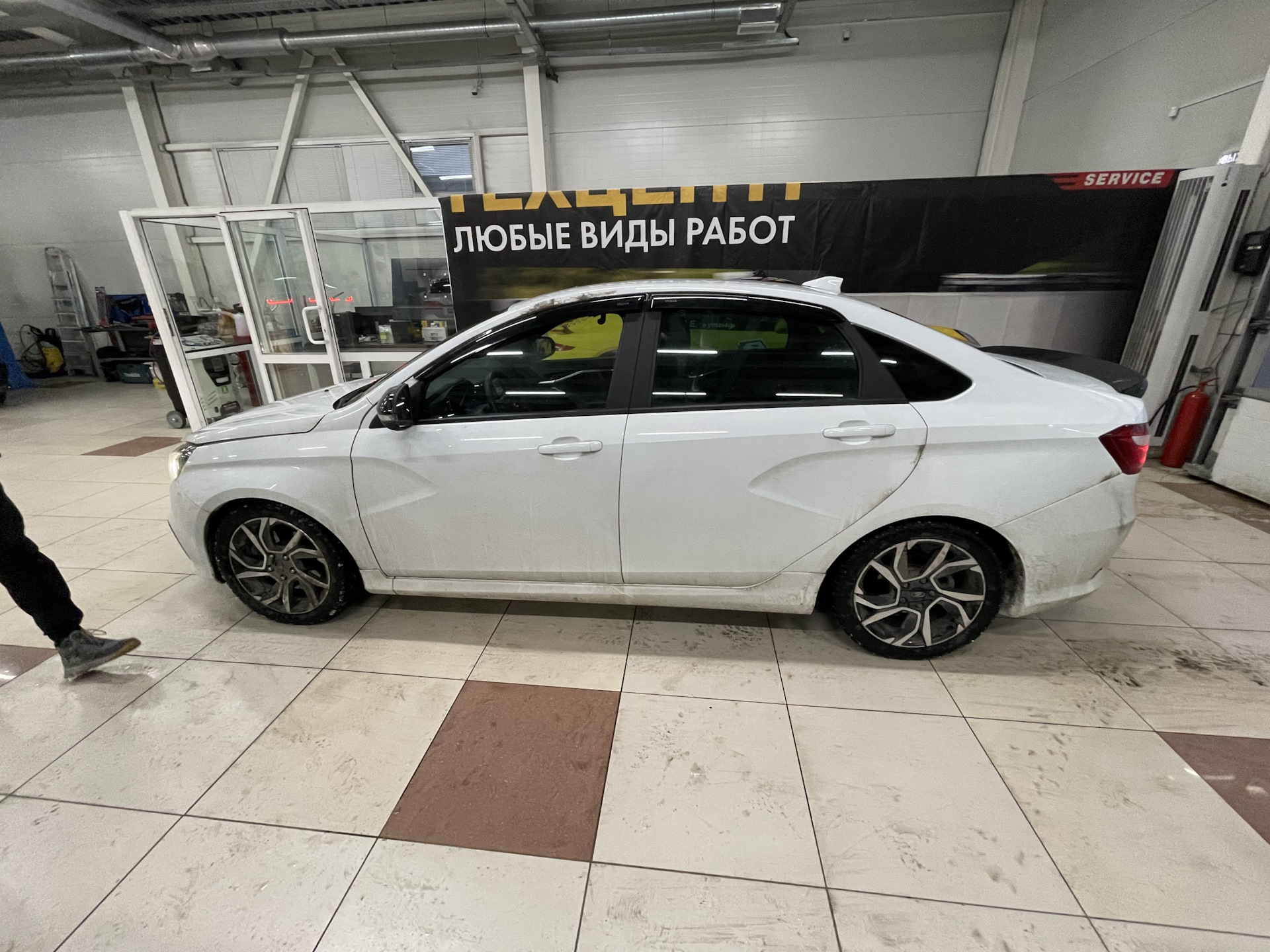

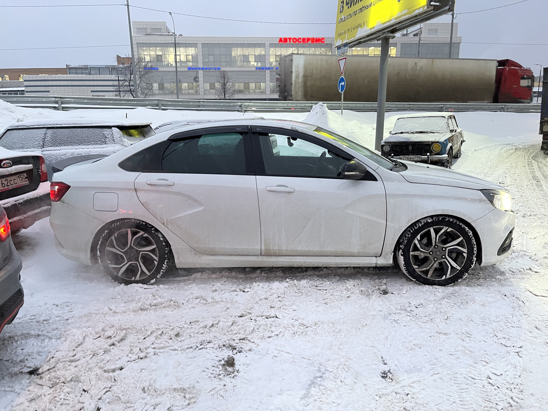

Машинка стала чуточку повыше, но сидит хорошо, вот сравнение внешнего вида с технорессорами
По пружинам, едет однозначно лучше, но погода пока в полной мере не дает прочувствовать управляемость) итоговые выводы можно уже будет сделать весной на кольце, но уверен все будет тип топ 👍

Повезло) да в поиске на д2 вбиваешь лопнула технорессор и сотни постов выдает)) и это только на эту фразу…
45к проехал на ТР -5, на приоре около 100к
Слава богу среди жигулистов/ладаводов появился адекватный человек, который купил ебахи! Пусть через тернистый путь технорессора))
Технорессор всегда был говном и им навсегда останется, но пока есть нищие и дурочки, а ещё лучше совокупность их, эти пружины всегда будут пользоваться спросом.
Да как то хочется верить в лучшее всегда 😃 обещают же, что качество улучшилось, косяк исправили, новые сплавы и тд) а по факту как всегда.

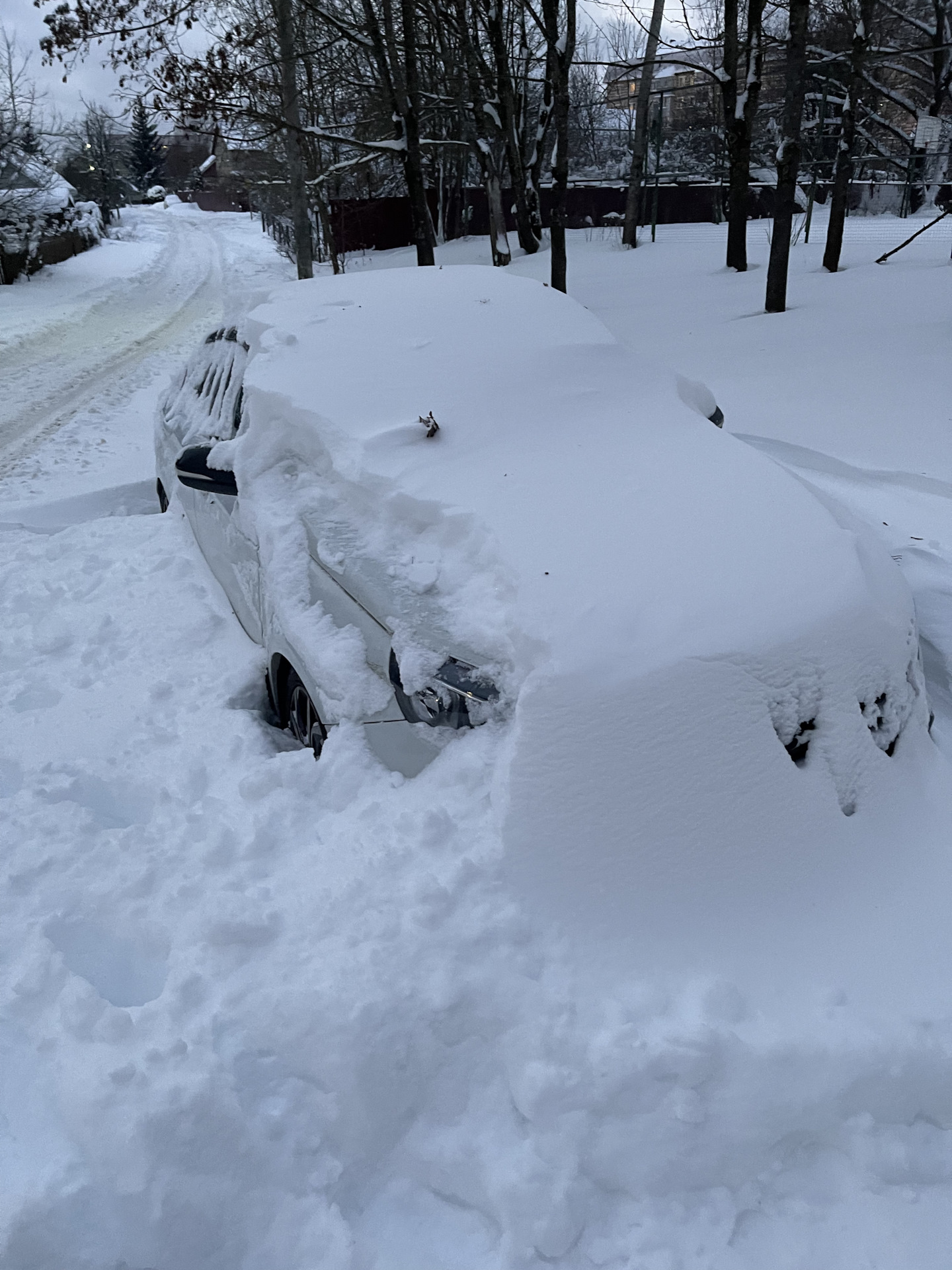

Ого у вас снега навалило, у нас только сегодня пошел.За 4 часа с.ка больше 10 сантиметров навалило.Пока перед домом расчистили, сходили в кооператив 8 гаражей откопали, можно опять чистить😂, ненавижу зиму.
Да раскопки еще ладно) а вот дорога… ехал в этот снегопад из Ярославля на ниве. Около 400 км, 7 с лишнем часов. Тяжко 😃
Снегофитнес декабрь-2022. ☝️😁
Да, кроссфит тот еще 🤣 пока 3 машины откапал… 💪

На первом фото на кромке колесной арки разве не рыжик?
Крылья пластик) липнут какие то ошметки с дороги и ржавеют 🤷♂️ часто на крыльях наблюдаю
Аааа, я подумал рыжики пошли по аркам, мля технорессор конечно п…расы еще те, судя по качеству их продукции
У нас дороги песком посыпают, моя версия что с ним в перемешку металлические частицы, со снежной кашей липнут к кузову. А технорессор да, к сожалению массовые случаи 🤦♂️
