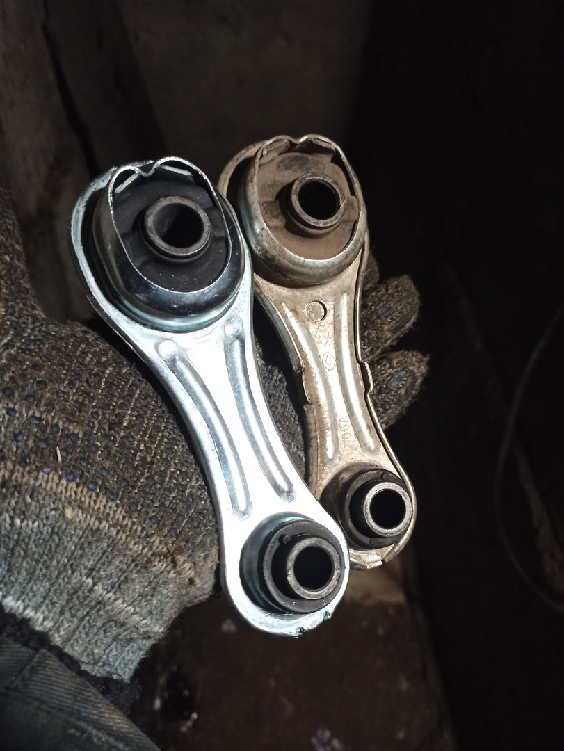

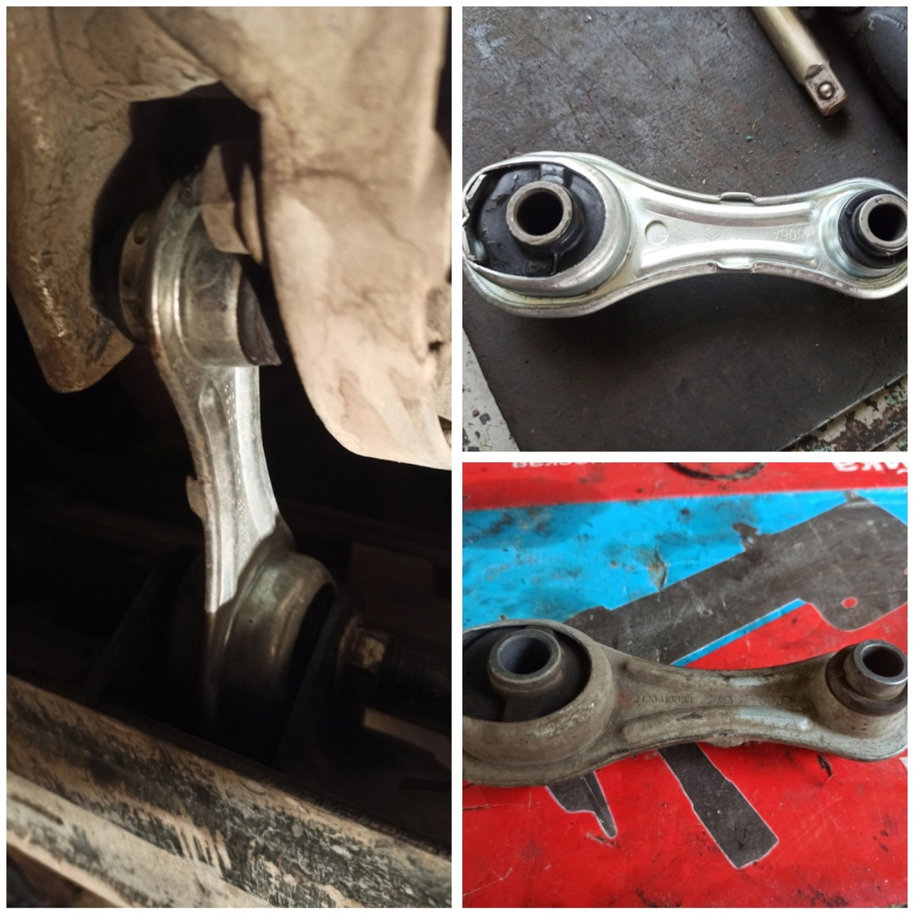

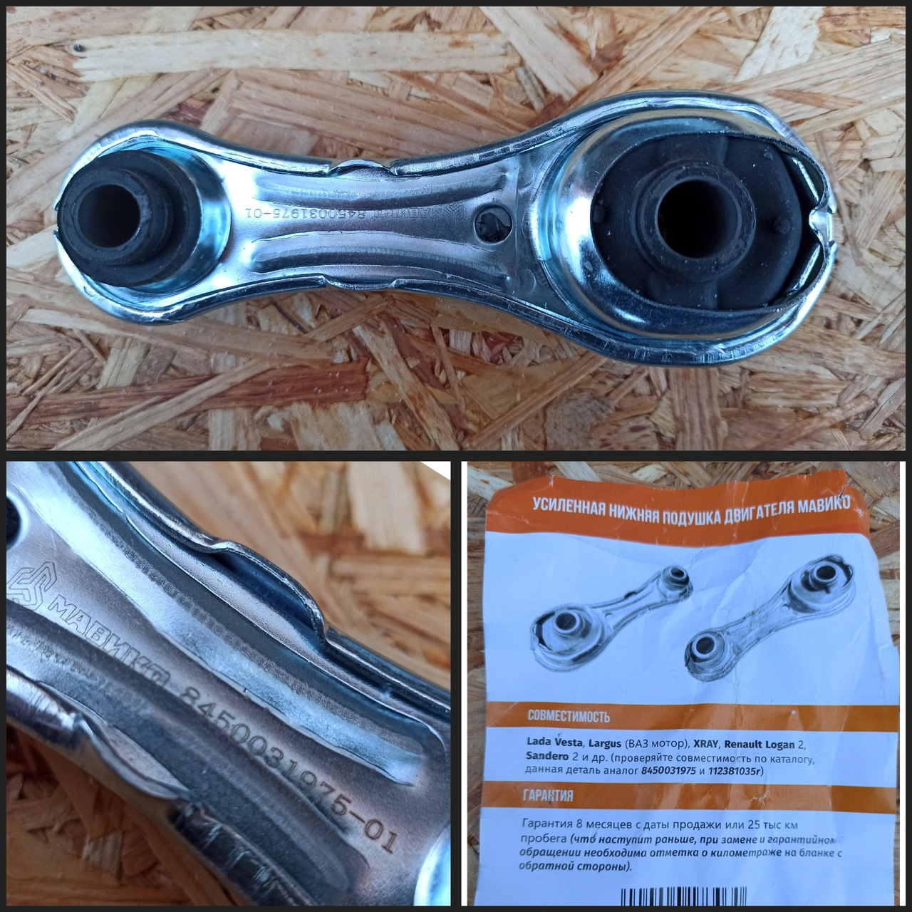

За это время поменял комплект сцепления, поставил усиленную правую опору, новую нижнюю опору, но эффекта особого не было. Таким образом я дошёл до стадии 4-ой опоры.

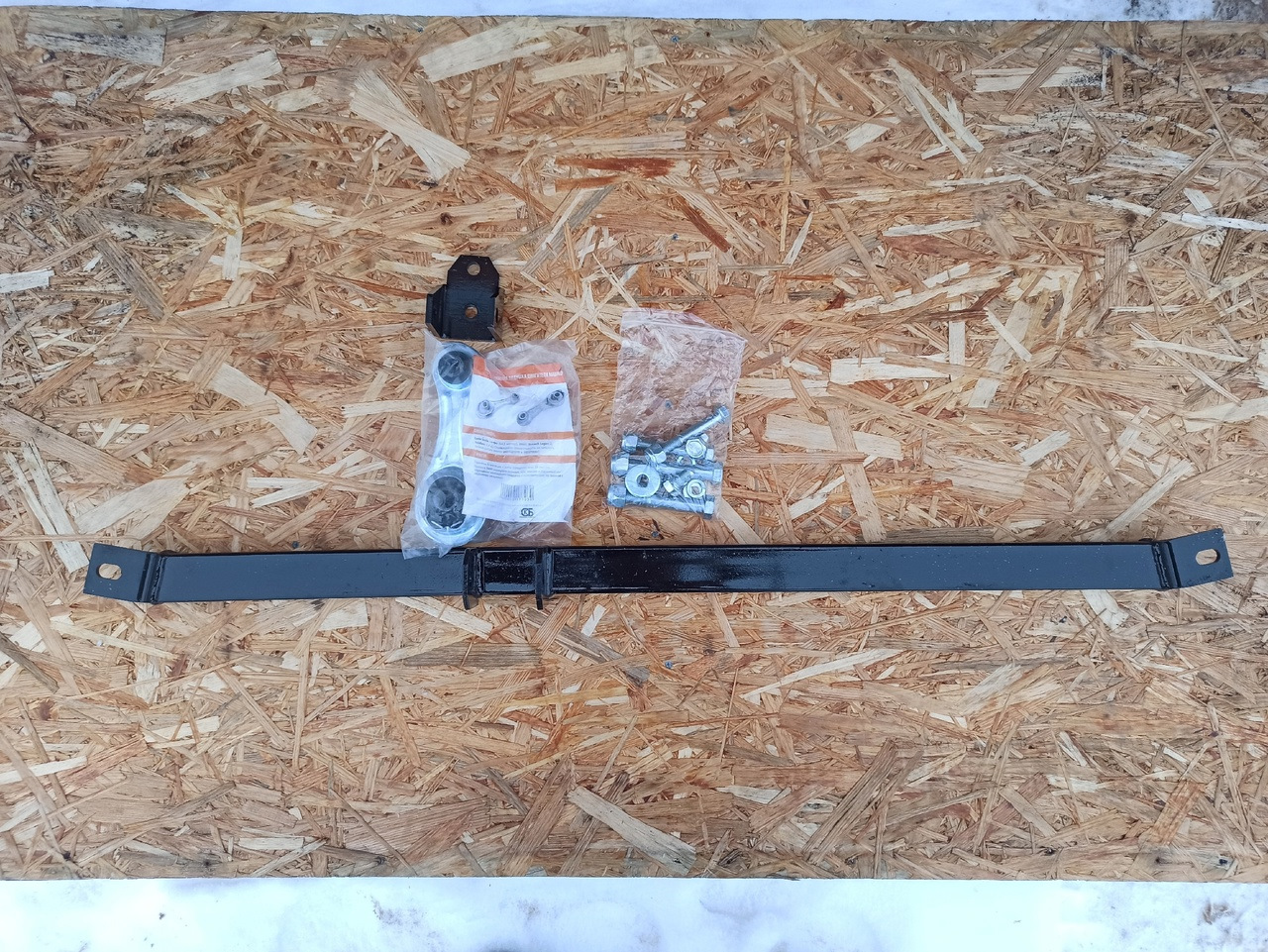

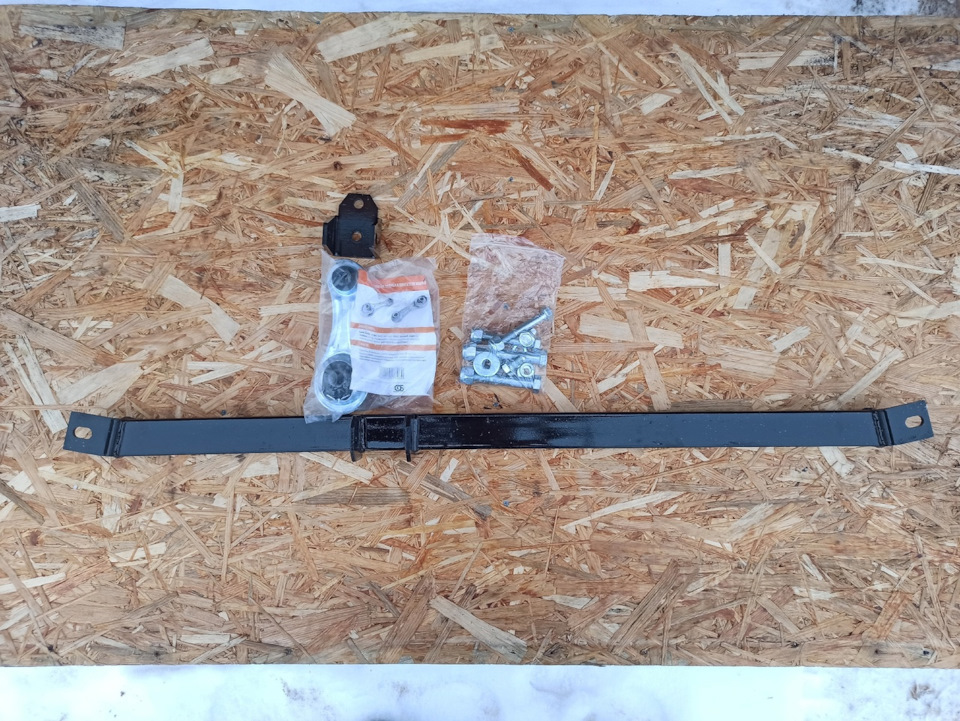

Заказал в магазине МАВИКО

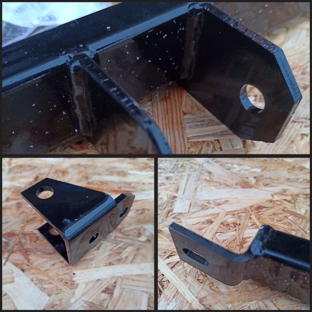

Данные опоры есть в двух вариантах: 1- на хомутах к лонжерону, 2- со сверлением лонжерона под болтовое соединение. Я выбрал второй вариант.
Дополнительная нижняя передняя опора двигателя для Весты, арт. M02VSSU00365 👉 ССЫЛКА
Усиленная нижняя опора МАВИКО, арт. 8450031975-01 👉 ССЫЛКА

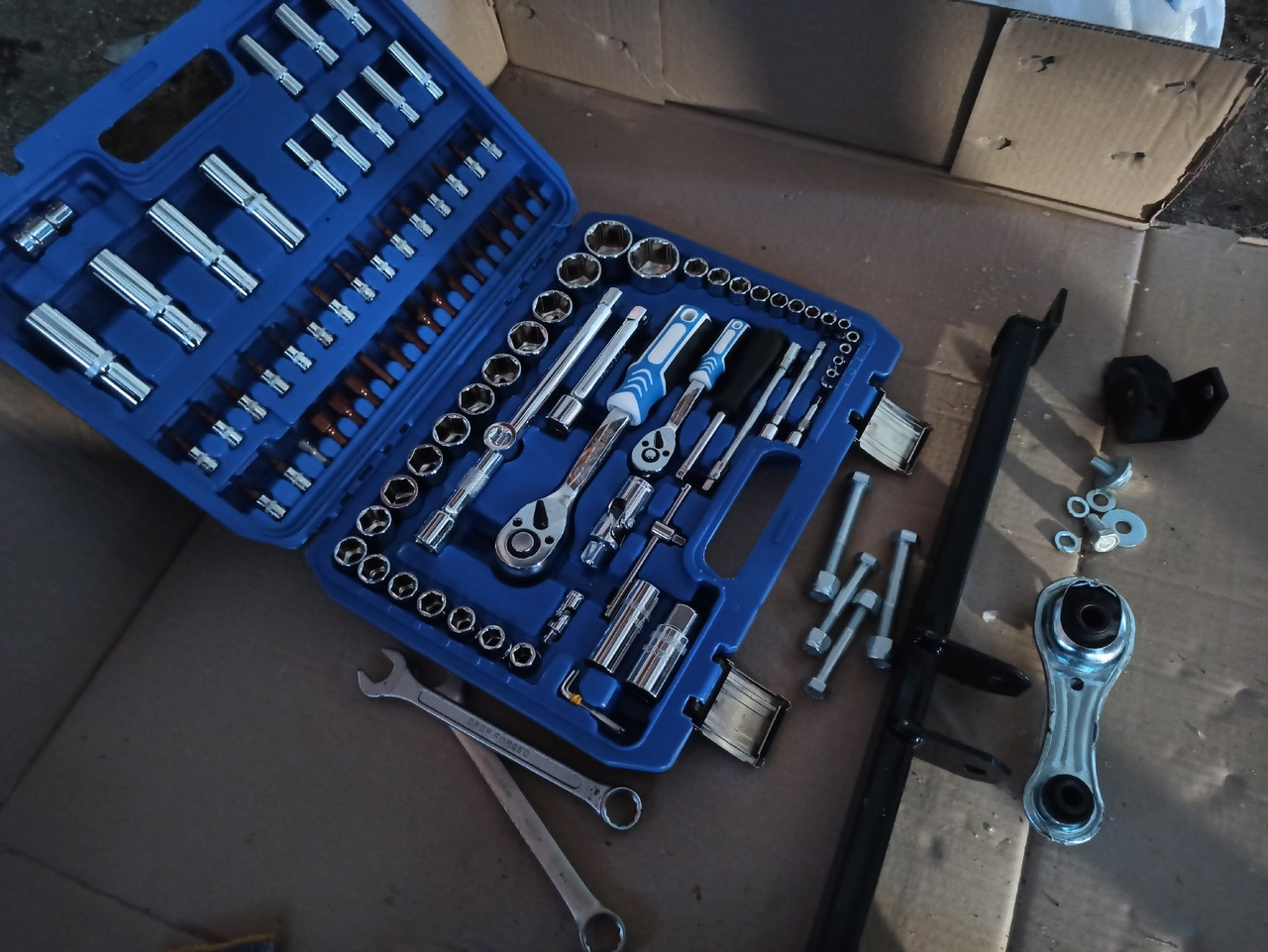

Из инструментов нам потребуются🔧:
— Гаечные ключи, головки на 17, 19. А если вы, как я будете снимать лонжерон, то еще гаечные ключи на 10, 13, 16, также бита Torx Т40;
— Дрель (шуруповёрт), сверло на 10 или 12.

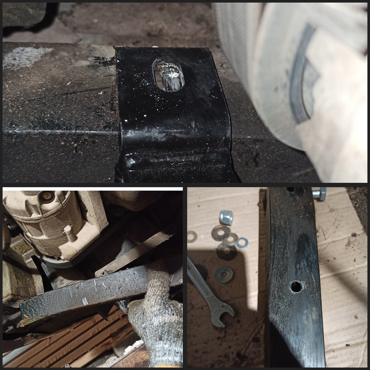

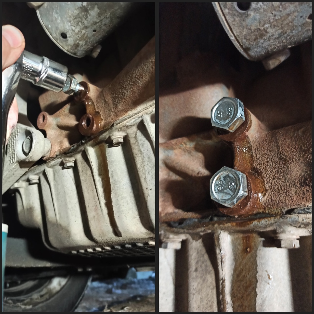

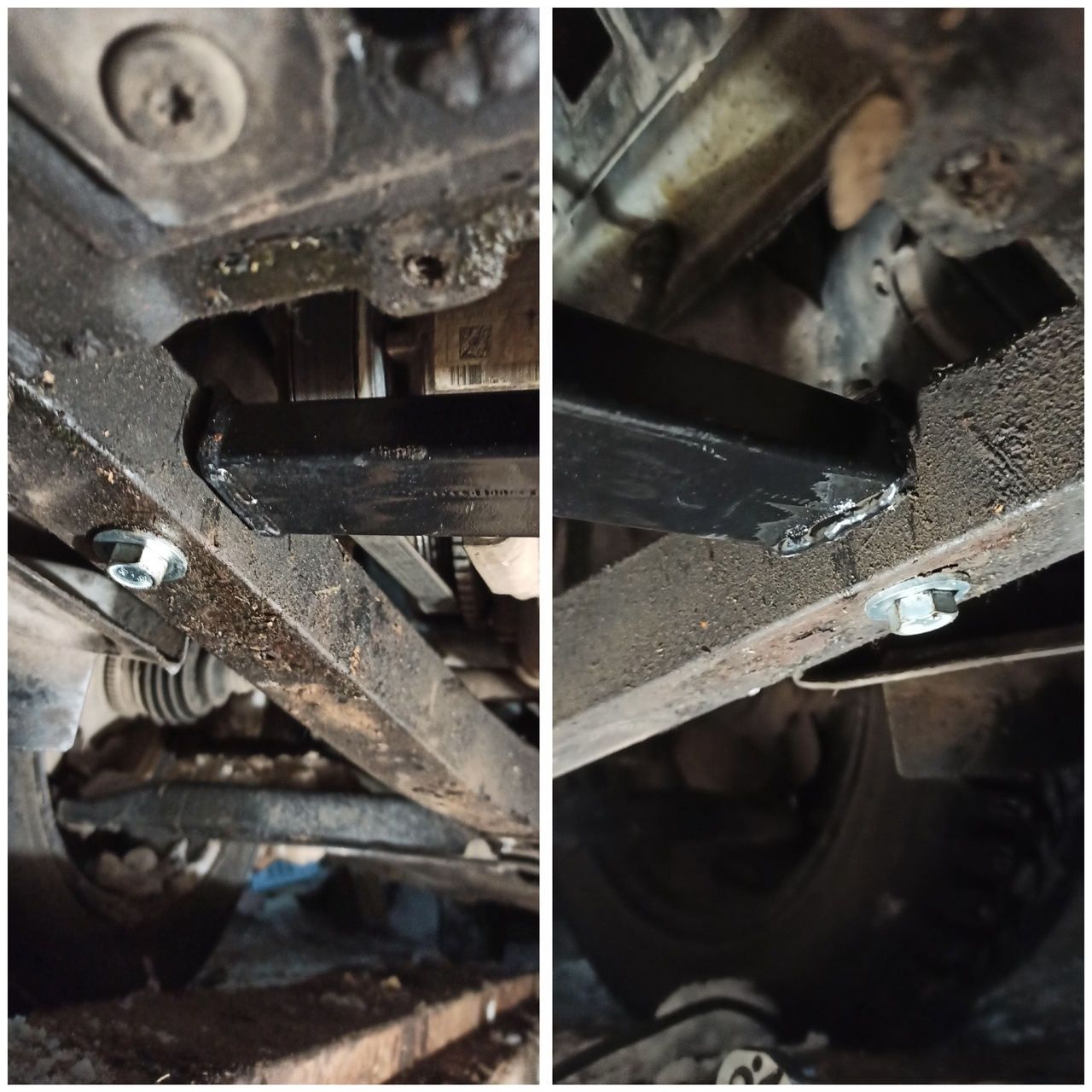

Первым делом WDшкой промоем отверстия в блоке двигателся, куда будет крепиться кронштейн. Затем прогоним резьбу с помощью болтов из комплекта. Всё получилось легко и быстро, думал будет хуже.
Крепим кронштейн.

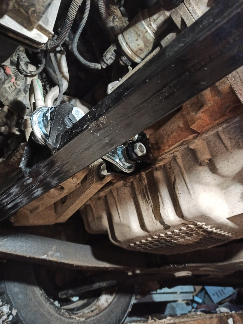

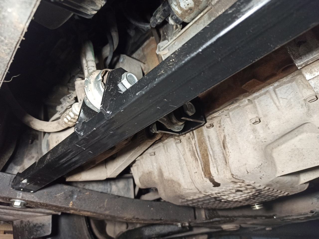

Кладём поперечину на лонжероны, наживляем гитару и отмечаем места отверстий. Для удобства и более точного сверления отверстий я снимал лонжероны. Т.к работа производилась в яме, шуруповертом не достать, а машину двигать туда-сюда не хотелось (одежда грязная).😄
Отверстия замазал пуш салом, летом подкрашу.

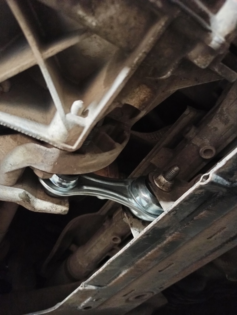

Весной, после замены резонатора с гофрой я менял нижнюю опору. Поэтому сейчас решил ее поставить вперёд, а новую, усиленную от МАВИКО — назад.
После усновки устроил хард-тест, так сказать. Проехал по дворам, игрался педалью "газа", машина набирает скорость равномерно, лежачие полицейские проезжает плавно. Мне очень понравилось. Разница — небо и земля! Машина стала собранной, теперь кузов с мотором и КПП как одно целое.
P.S. Никаких вибраций в салоне нет.
