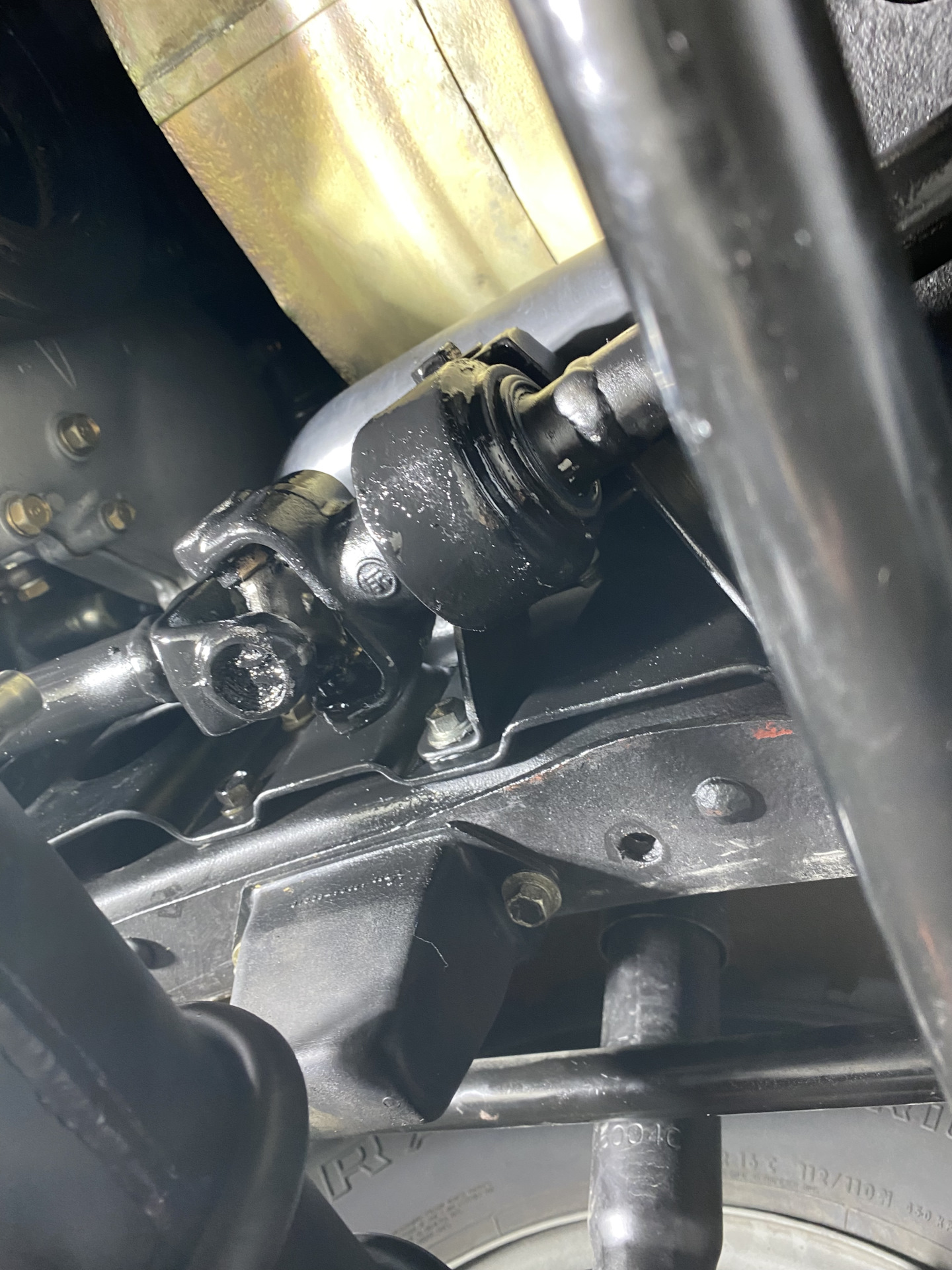

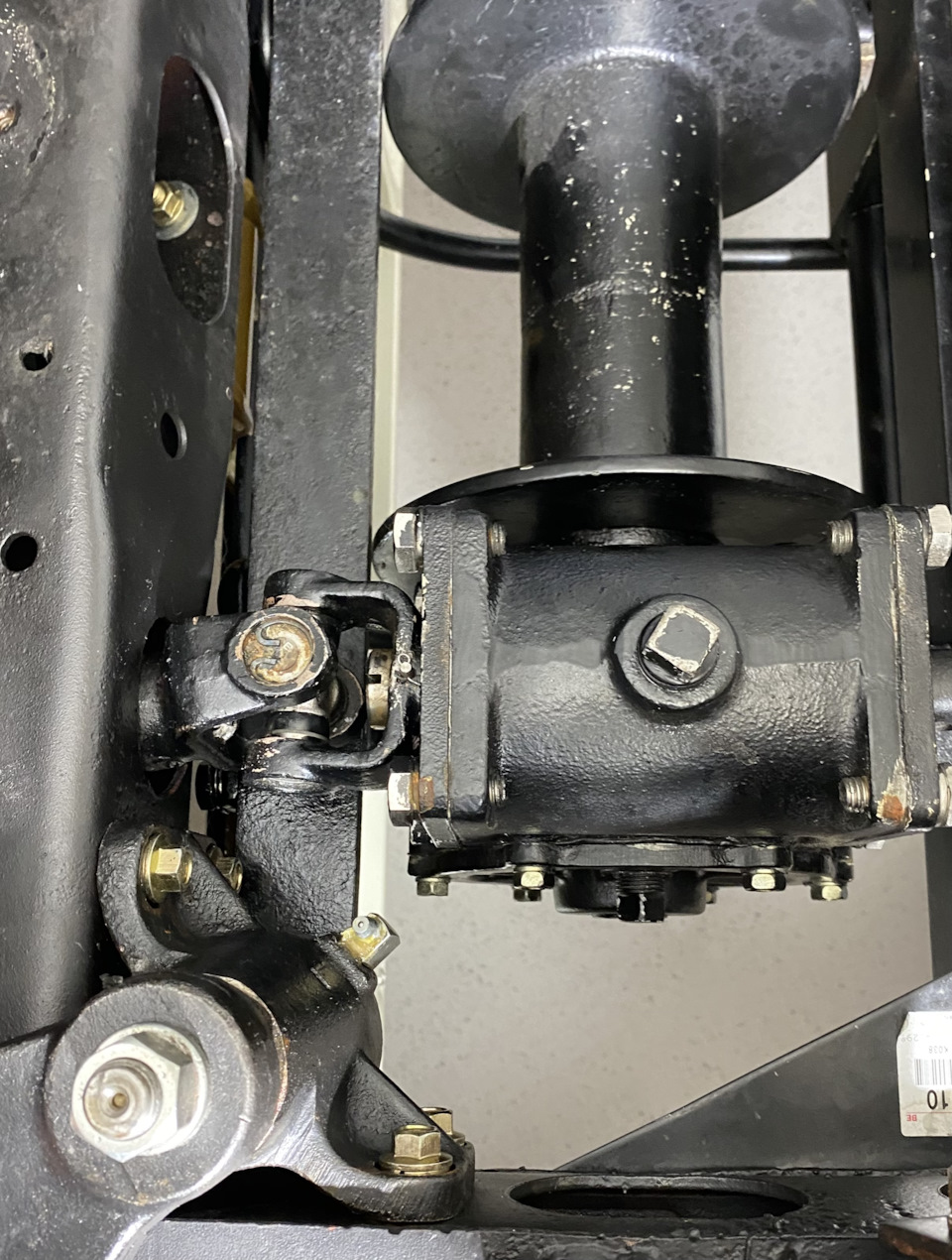

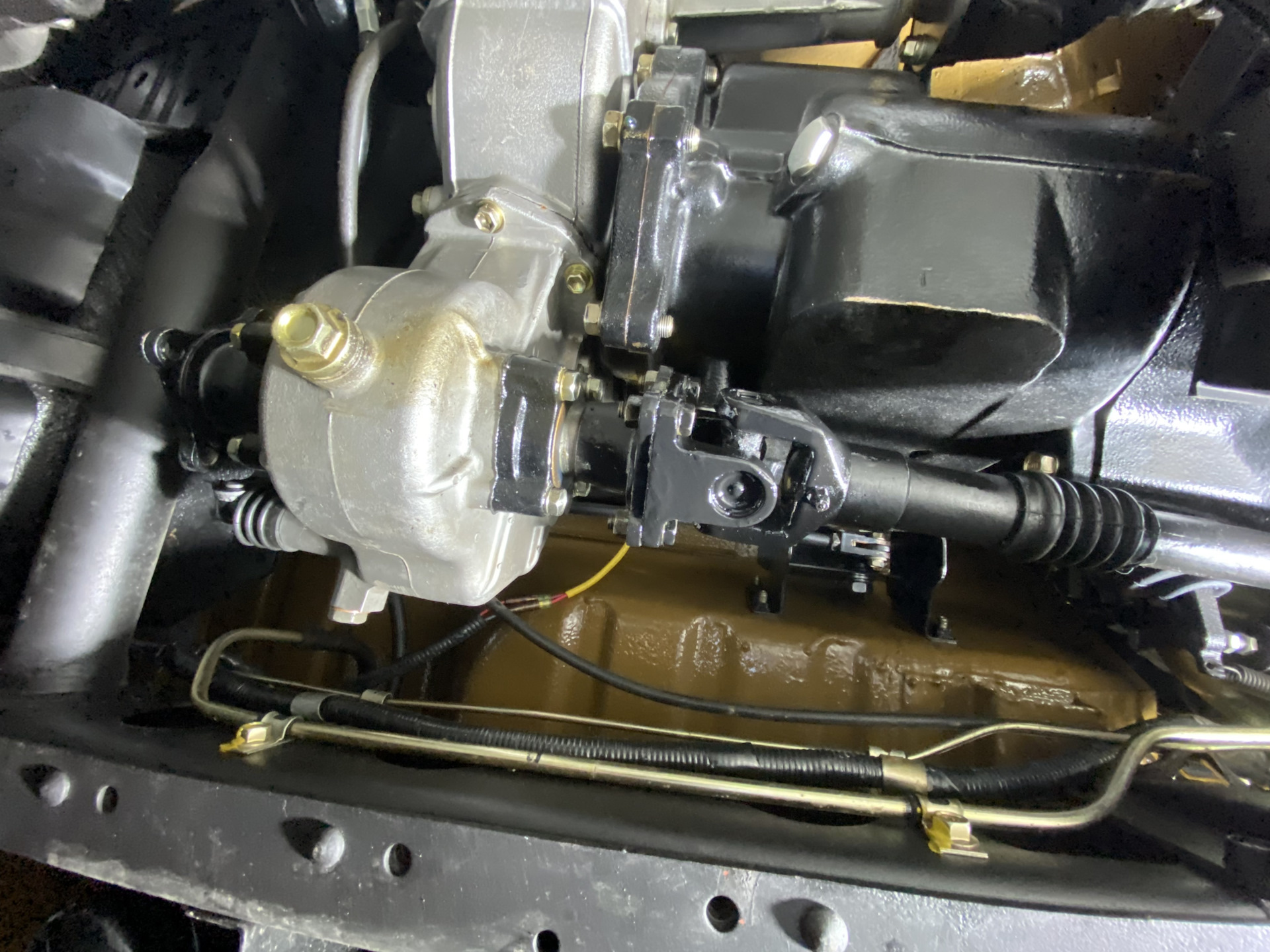

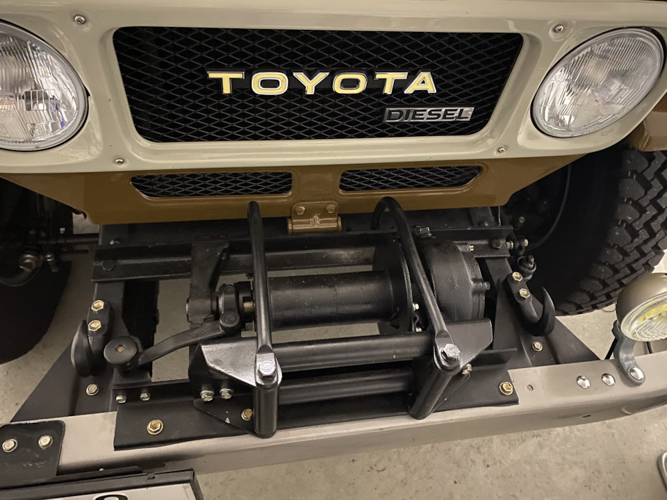

Собрал и установил кардан механической лебедки

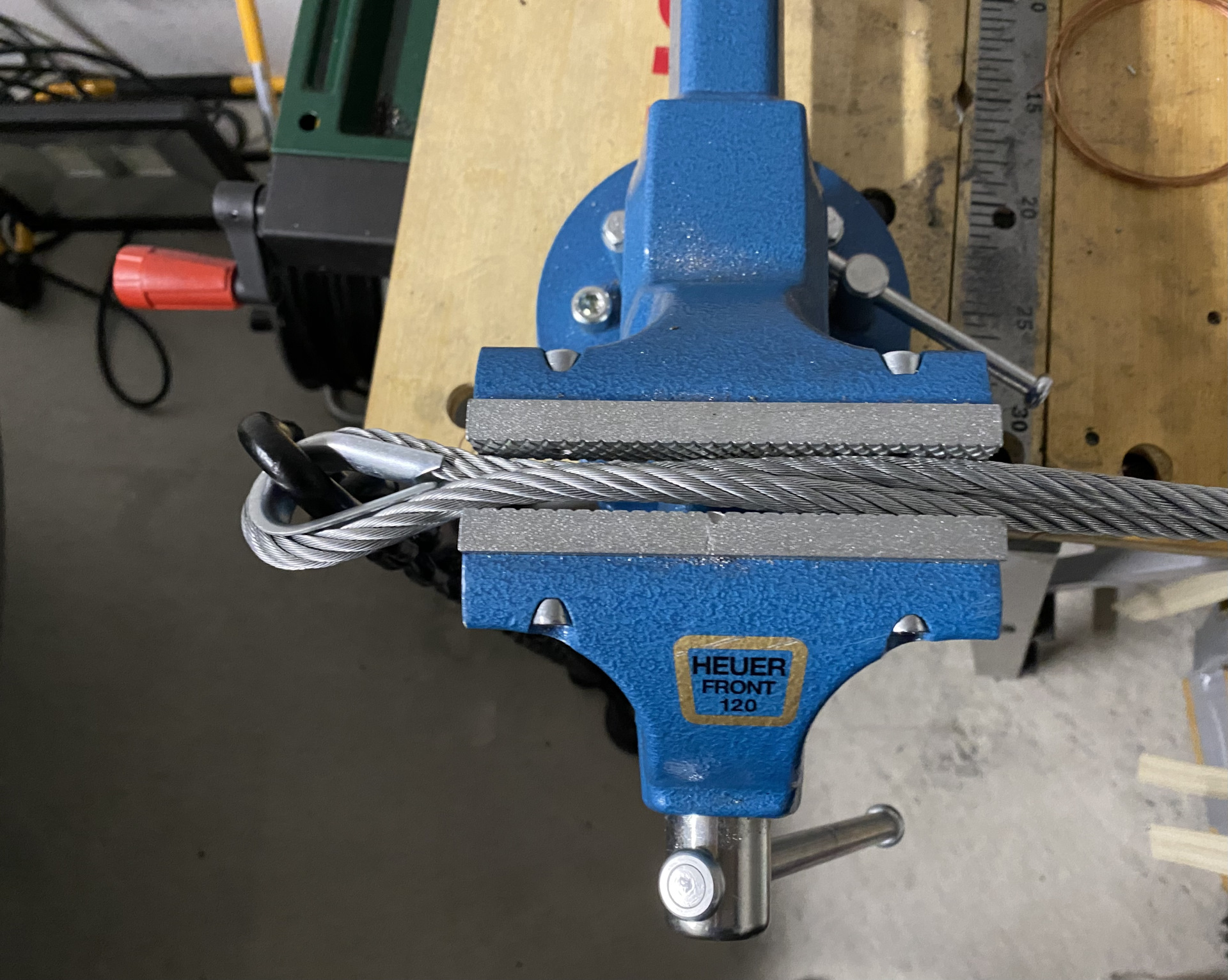

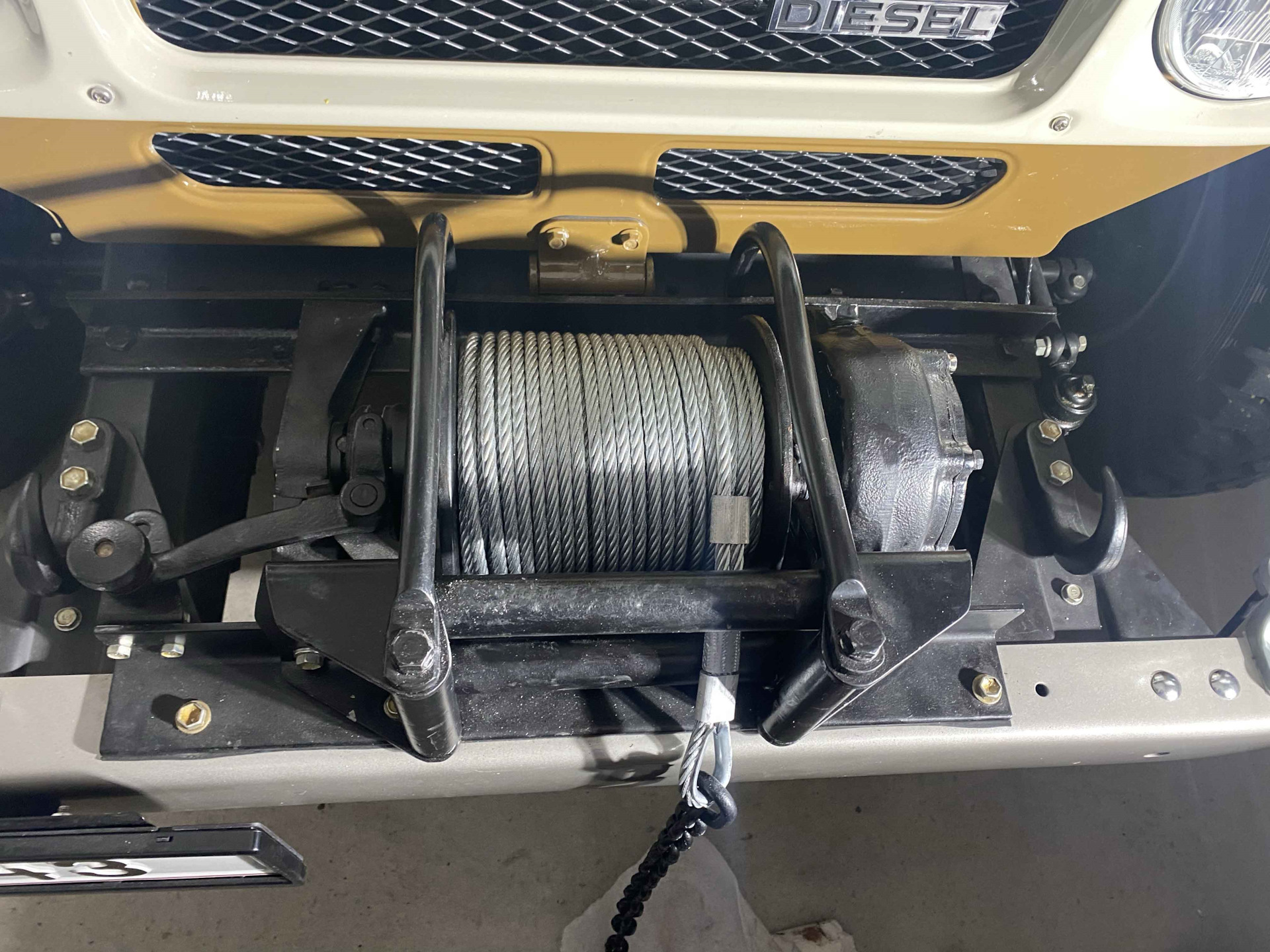

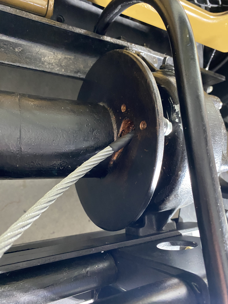

Установил трос (все как в оригинале 50м 8мм)

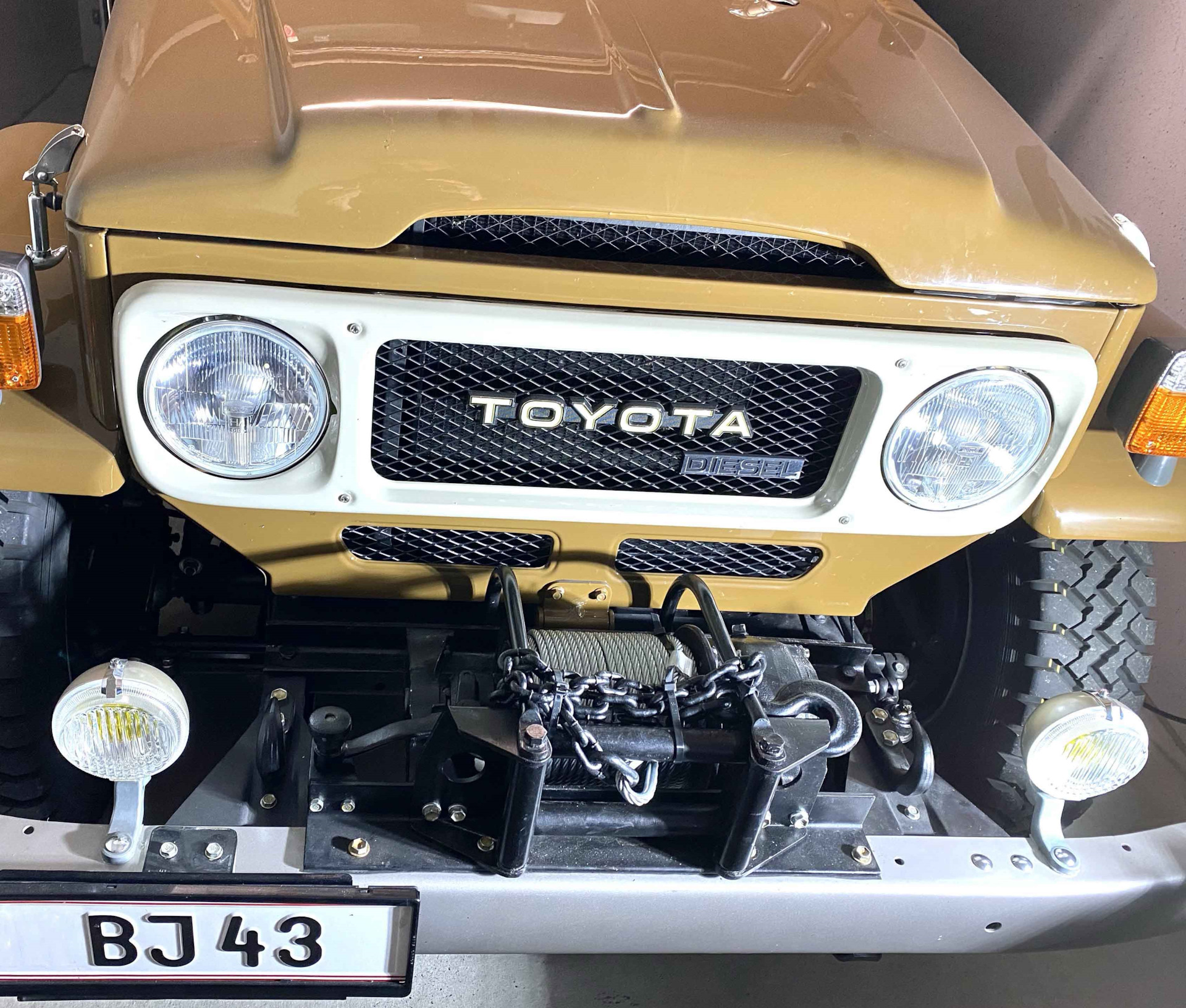

Цепь закрепляем хомутами

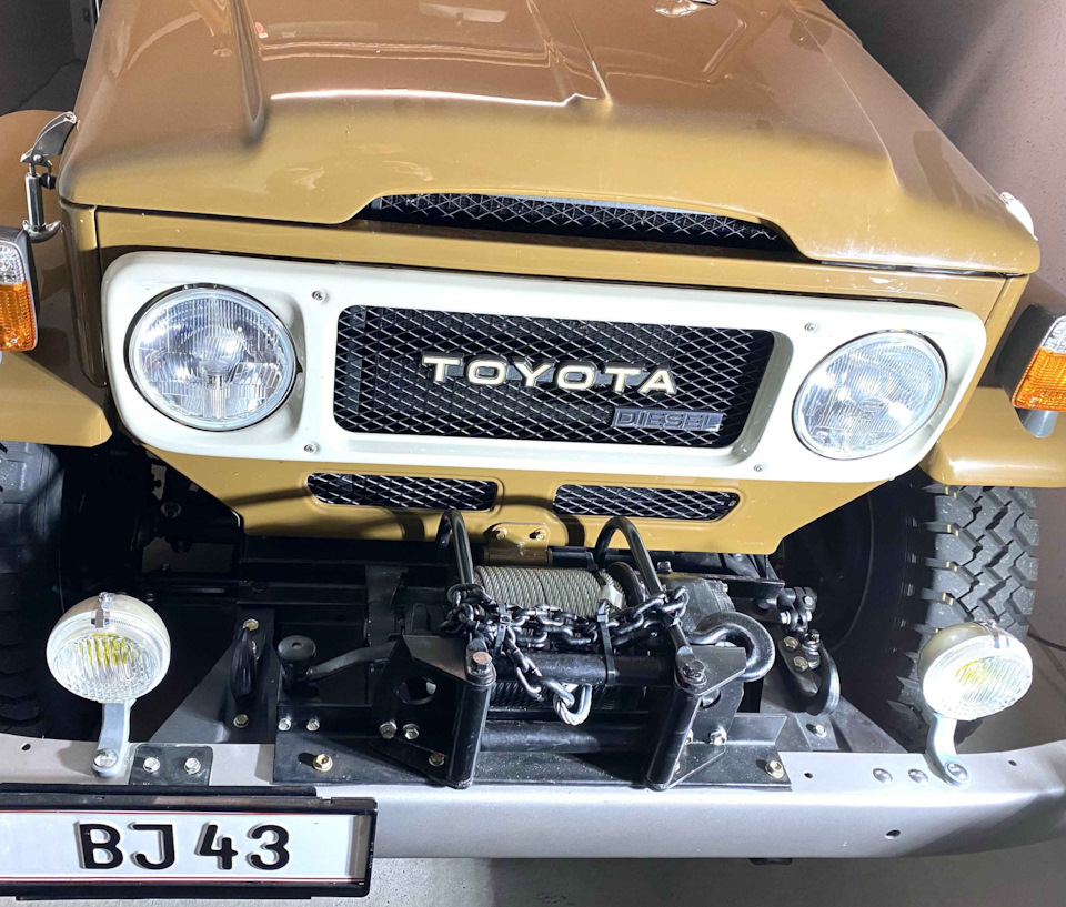

Все готово к работе
Все готово к работе

Машина супер, взял бы себе в коллекцию. А трос бы смазать 😉
Это большой батл, смазка троса. Профессиональные тросы кранов смазывают, а вот при небольшой эксплуатации смазка только притягивает грязь. Трос гальванизирован и в центральной части есть жгут, пропитанный смазкой. Должно хватить

50 м для неё слишком много. У меня такая же лебедка, 35 м хватает, больше нельзя — при неравномерной намотке сам понимаешь, что получится.
Но в плане эстетики сейчас всё прекрасно :)
Сделал ровно как в руководстве. У меня конечно это больше эстетика, а не регулярное использование
В руководстве дерево прямо по центру перед машиной растёт, да :)

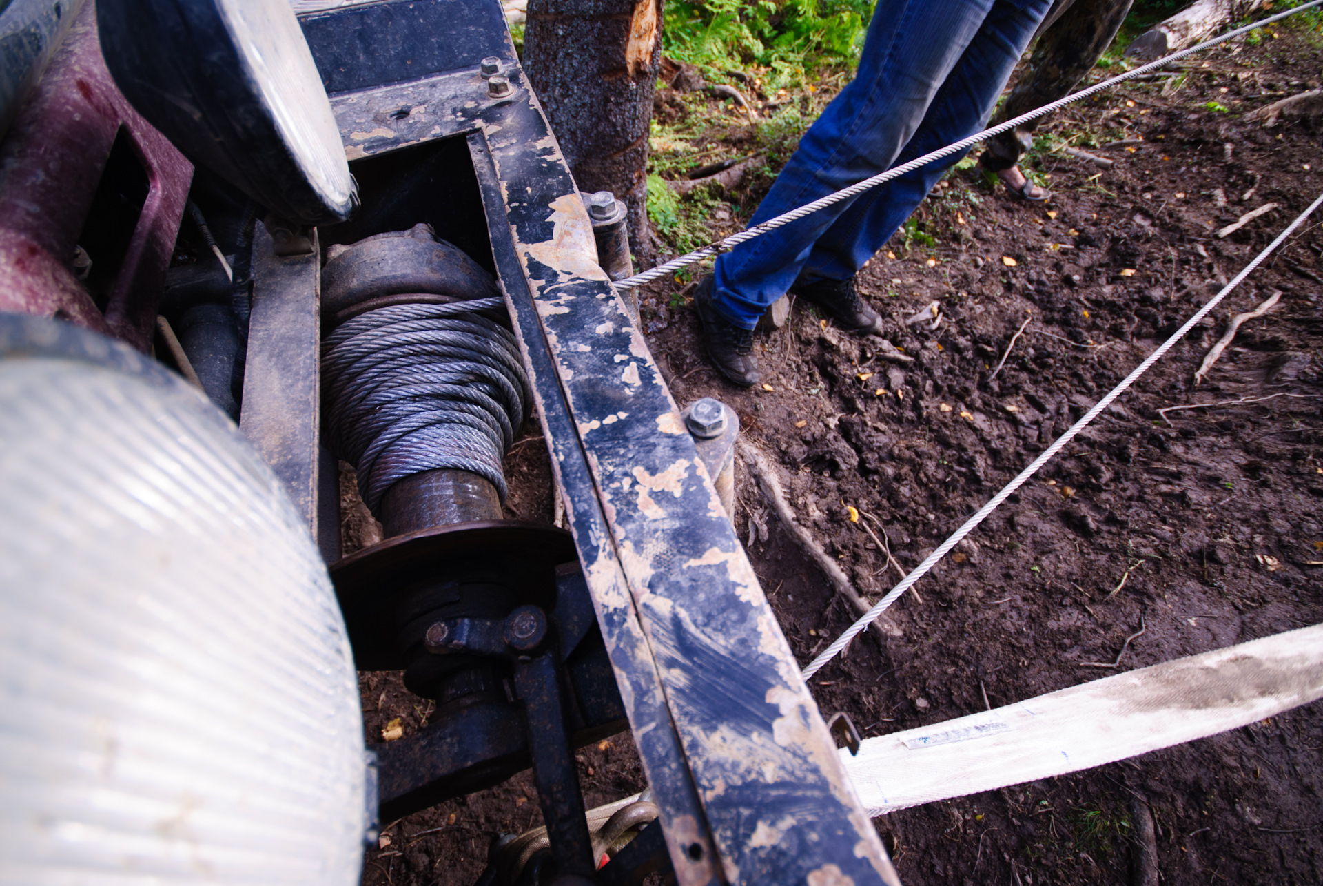

На механике, 40 метров синтетического троса, 10 мм. Лебедился бок. Полёт нормальный.
Один раз нормальный, пять раз нормальный, а потом ррраз — и ненормальный. И выколупывай его из щели между барабаном и редуктором.
Заделка троса на коуш неправильная. Нужно вплетать.

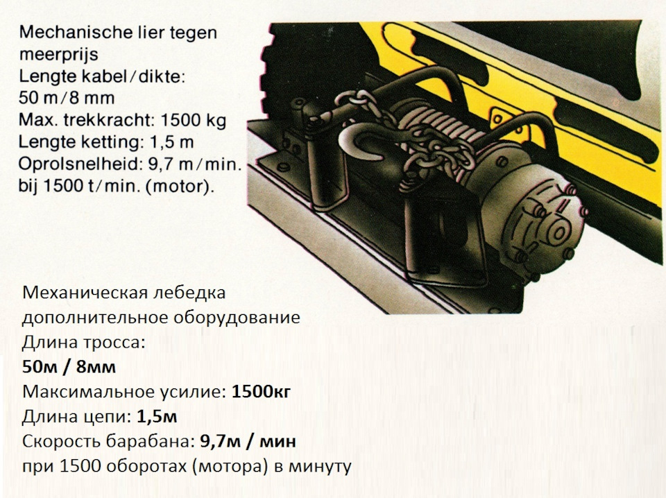

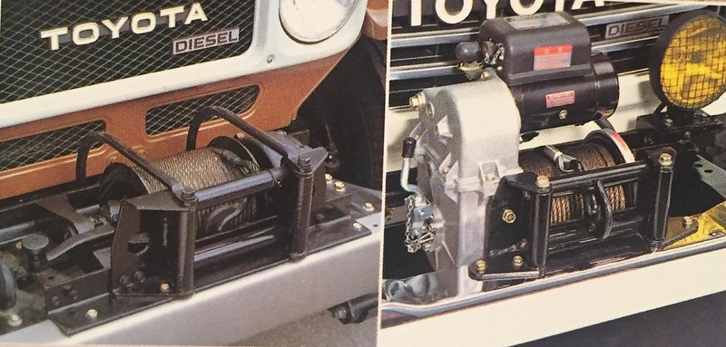

Оригинальные фотографии из брошюр
