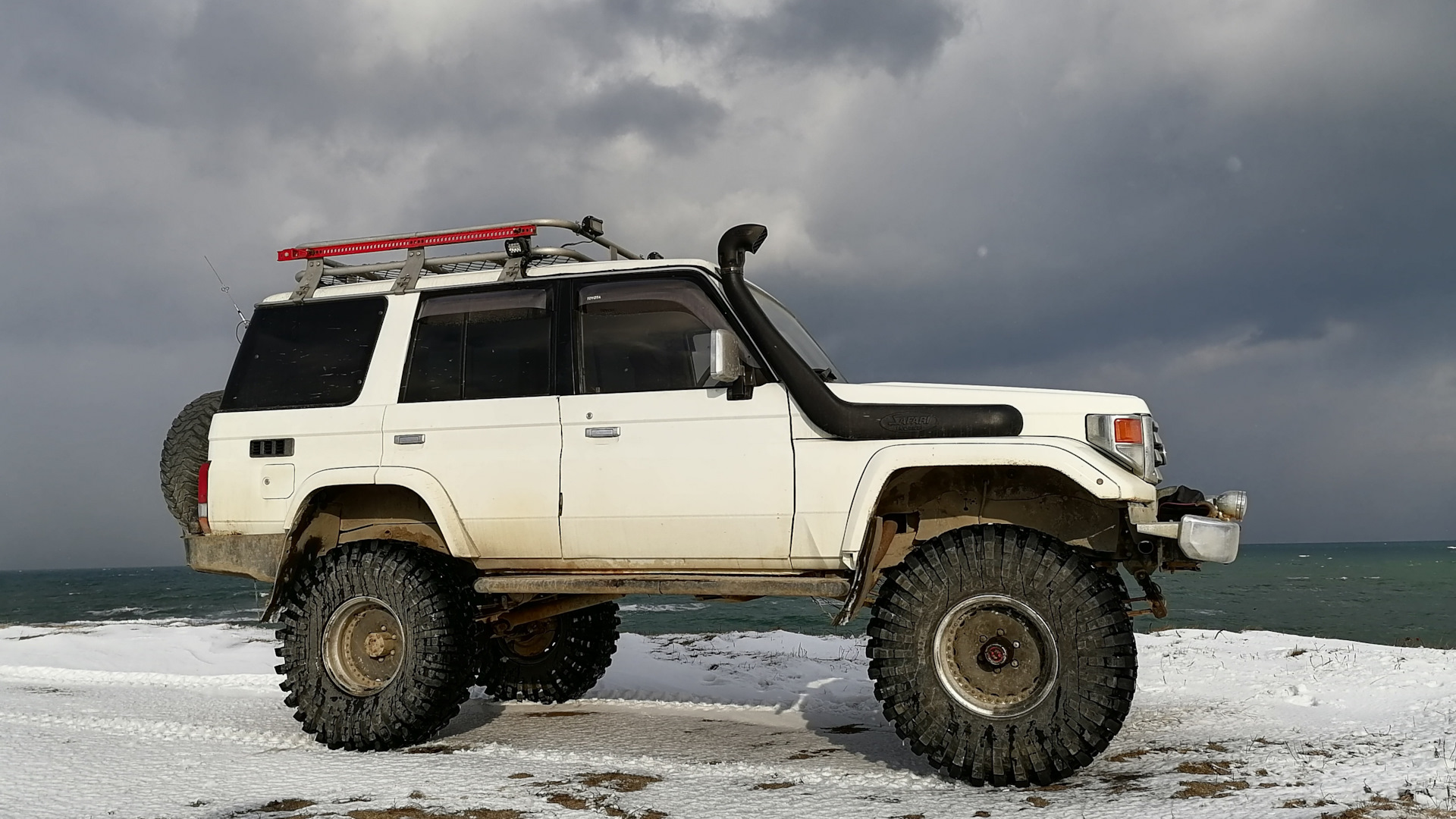

Я езжу на Toyota Land Cruiser TLC HZJ77HV-PEU (до этого — Nissan Terrano)
Южно-Сахалинск, Россия
Машина мечты)
Сухопутный крейсер "Белая жемчужина".
Атмосферный двигатель, рессоры по кругу.
Давно о такой мечтал. Постепенно строю экспедиционный автомобиль.
Установлены: SOA, колёса 38,5", главные пары заменены на 4,88, шнорхель, алюминиевый экспедиционный багажник, передняя (штатная) механическая лебёдка, задняя электрическая лебёдка Come Up 95000 24V, силовой задний бампер с калиткой и площадкой под лебёдку, силовые подножки, бак примерно на 150 литров из нержавейки, автоматическая блокировка заднего моста, механические хабы, рулевой демпфер, хорошая музыка, спальник, LED-фары головного света, дополнительные LED-фары головного света, рабочий свет (LED), дополнительный свет задний (LED), противотуманные галогенные фары.
В планах: люстра, обогрев зеркал заднего вида, вторая печка, бортовая стационарная пневмосистема на базе механического насоса с масленым картером (в процессе), пневмоблокировка переднего моста, вспомогательная пневмоподвеска.
В хотелках но пока под вопросом: стационарная автомобильная рация.
Ибо как-то так.

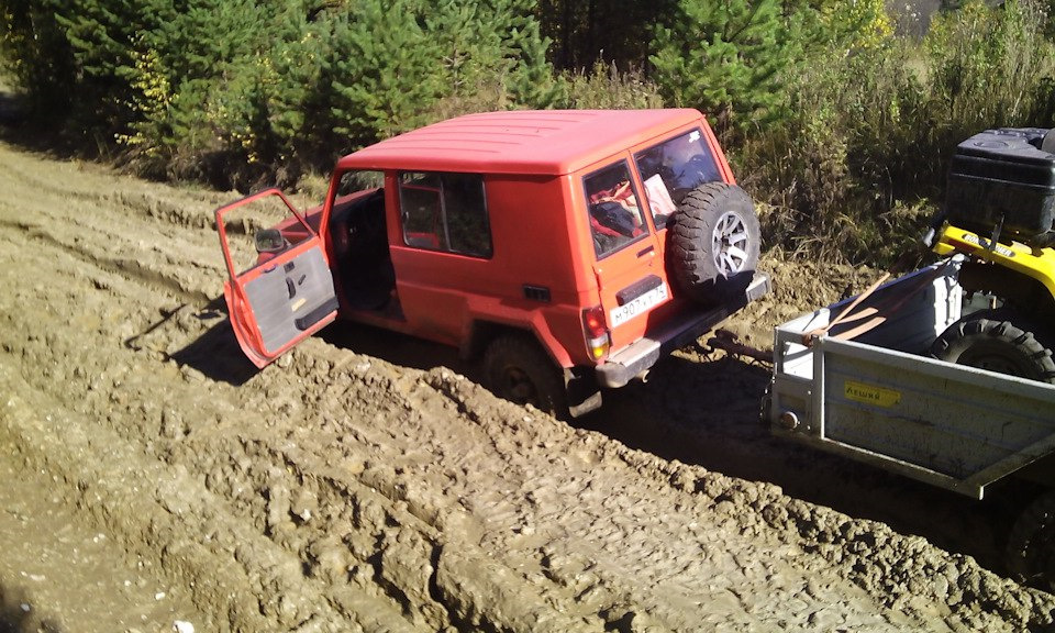

У меня и на Террано стоит Lockright, который туда был внедрён как раз вместо ЛСД дифференциала, с заменой его на дифференциал от Ниссан Сафари. Отличная вещь. За 7 лет эксплуатации объективных минусов не нашёл. Какого-то ощутимого увеличения износа резины также не заметил. За то на песках и болотине не надо тратить времени на его подключение, газу поддал и он уже включен, ну а если не справляется то можно и передок подключить. Фултайм на Террано позволяет его включать на ходу на скорости до 40 км/ч.
