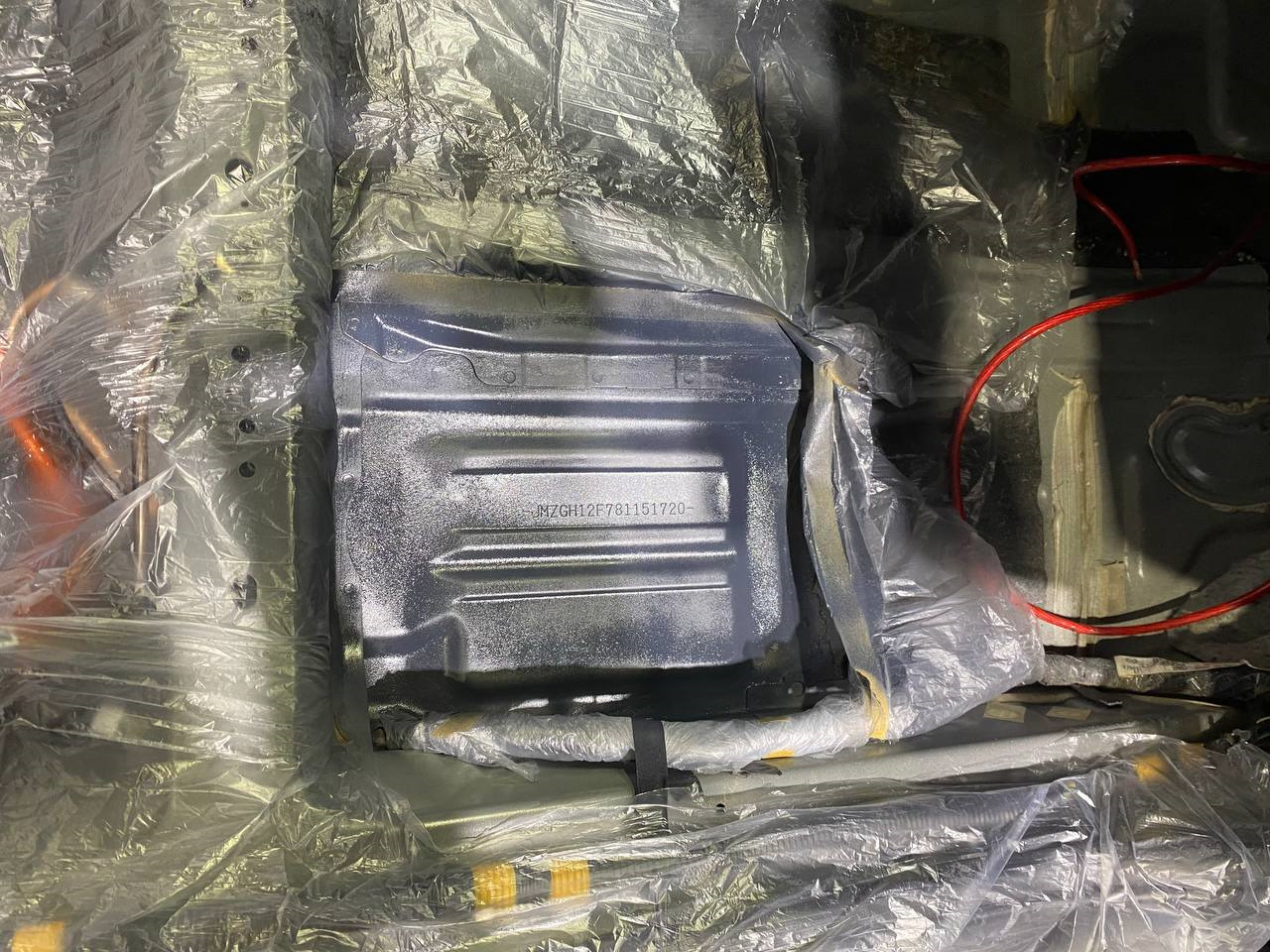

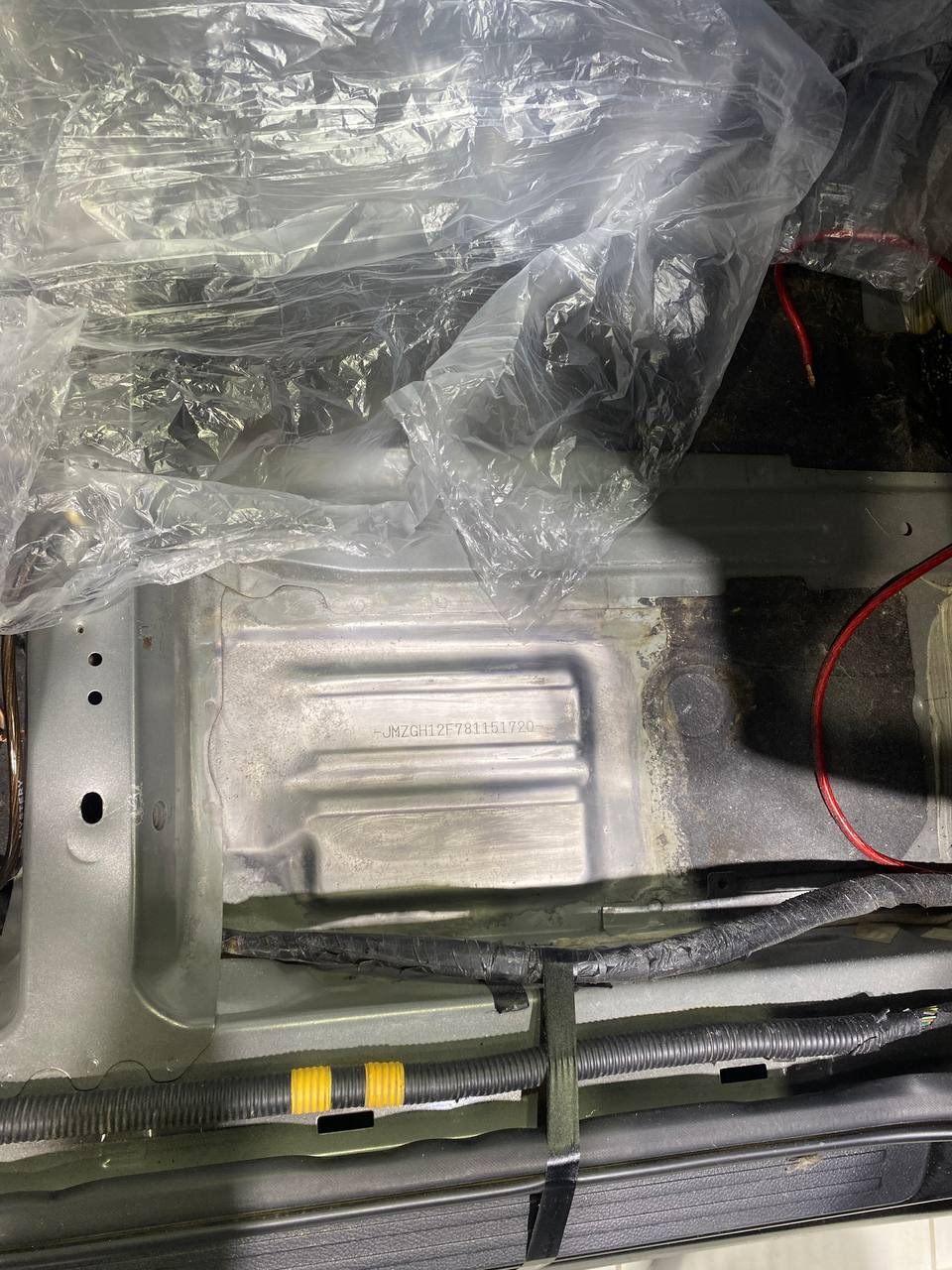

1.Весна 2019 года, я ставлю машину на учет в ГИБДД, открываю накладку под пассажирским ковриком, дабы сотрудник сверил циферки и увидел влагу (конденсат) на вин номере. Протер все и в округе тряпкой, как смог. Никакого налета и очагов ржавчины не было, все было ок! Спустя время, несколько раз законтролил это место — все было сухо. Ничего не разбирал, сам коврик был сухой. Ну я и забыл про это дело. сославшись на то, что на улице весна))
Не так давно, после мойки, я убираюсь в салоне и нечаянно насадкой от пылесоса открыл крышку вин номера. Под ней я увидел налет и пятнышки ржи. Схватился за голову, расстроился конечно же. начал продумывать план по ее устранению + сопутствующие работы (чтоб за раз все сделать и забыть).
Особая тревога была в том, что это место вин кода.

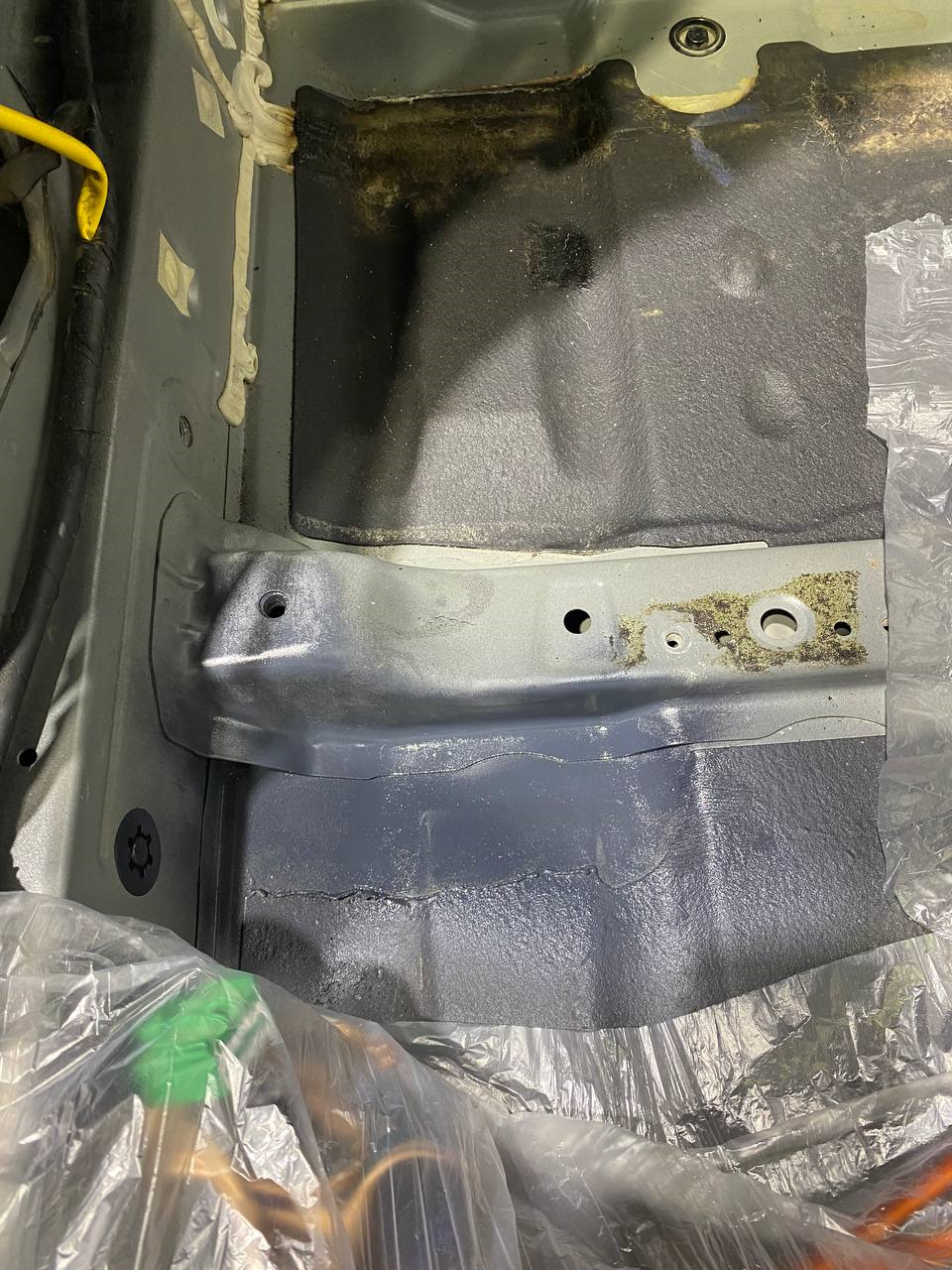

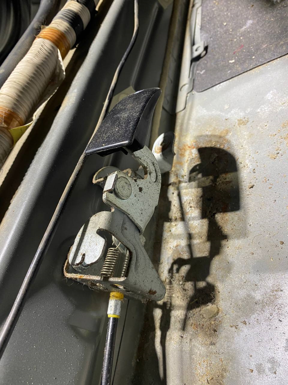

Когда я вытащил ковер и увидел область вин номера, я чуть на скорой не уехал)) Шок, грусть, паника.+ как колхозили проводку к усилку — вся эта картина резала мои глаза и я все глубже уходил в аут))
Но после уборки пола, и "залития" Азелитом — картина стала лучше: большая часть налета ушла, оттерлись всякие липкие пятна (походу кофе пролили) настроение по-маленьку начало улучшаться. Но все-же впереди предстояло много работы по устранению коррозии (кратеров)

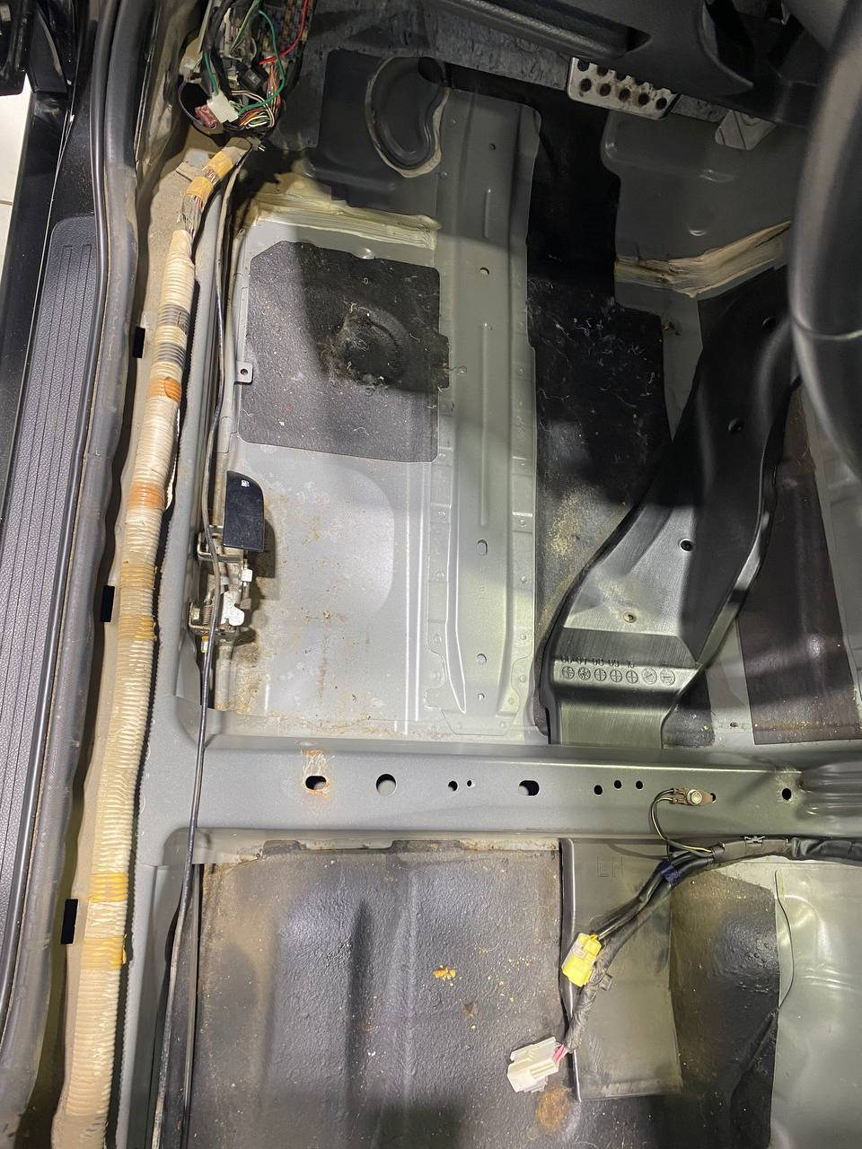

Судя по состоянию ковра — химчистки он не видел. Также было ясно, что его никто не снимал. Все было "по заводу". Единственное — залезали устанавливать усилок.
Общая картина:

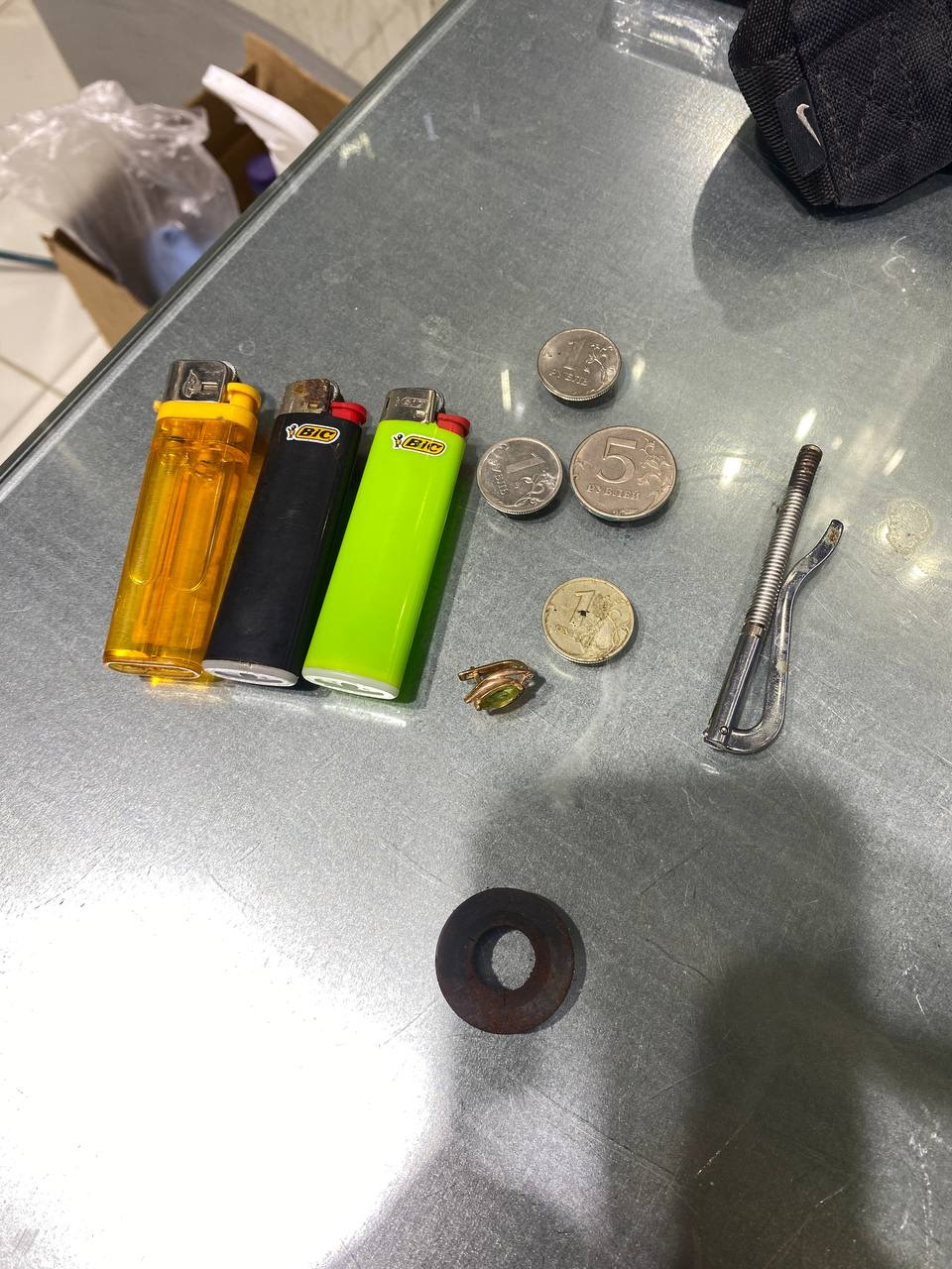

2. Нашел золотую сережку, 3 зажигалки и мелочь с зажимом от визитницы. Сережку "завалил" в ломбарджинни за 3к) весом вышла в 2 грамма с копейками… почти отбил вложенные деньги за шумоизоляцию)

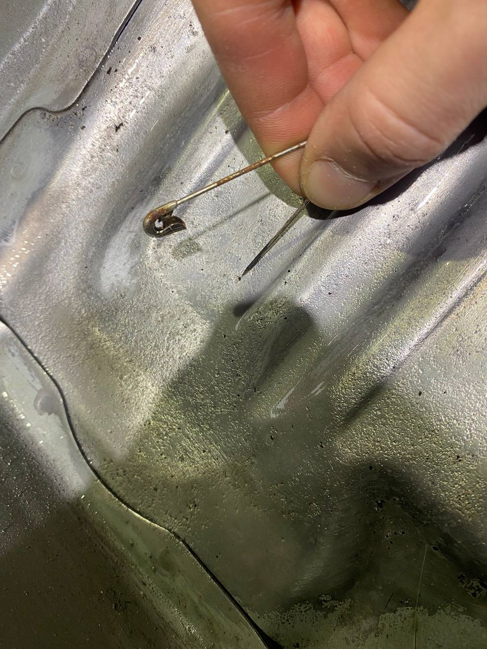

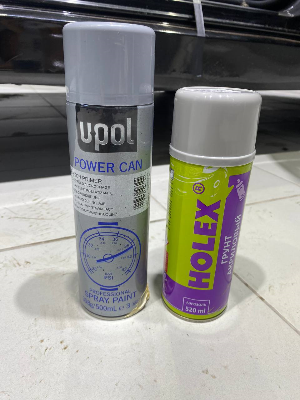

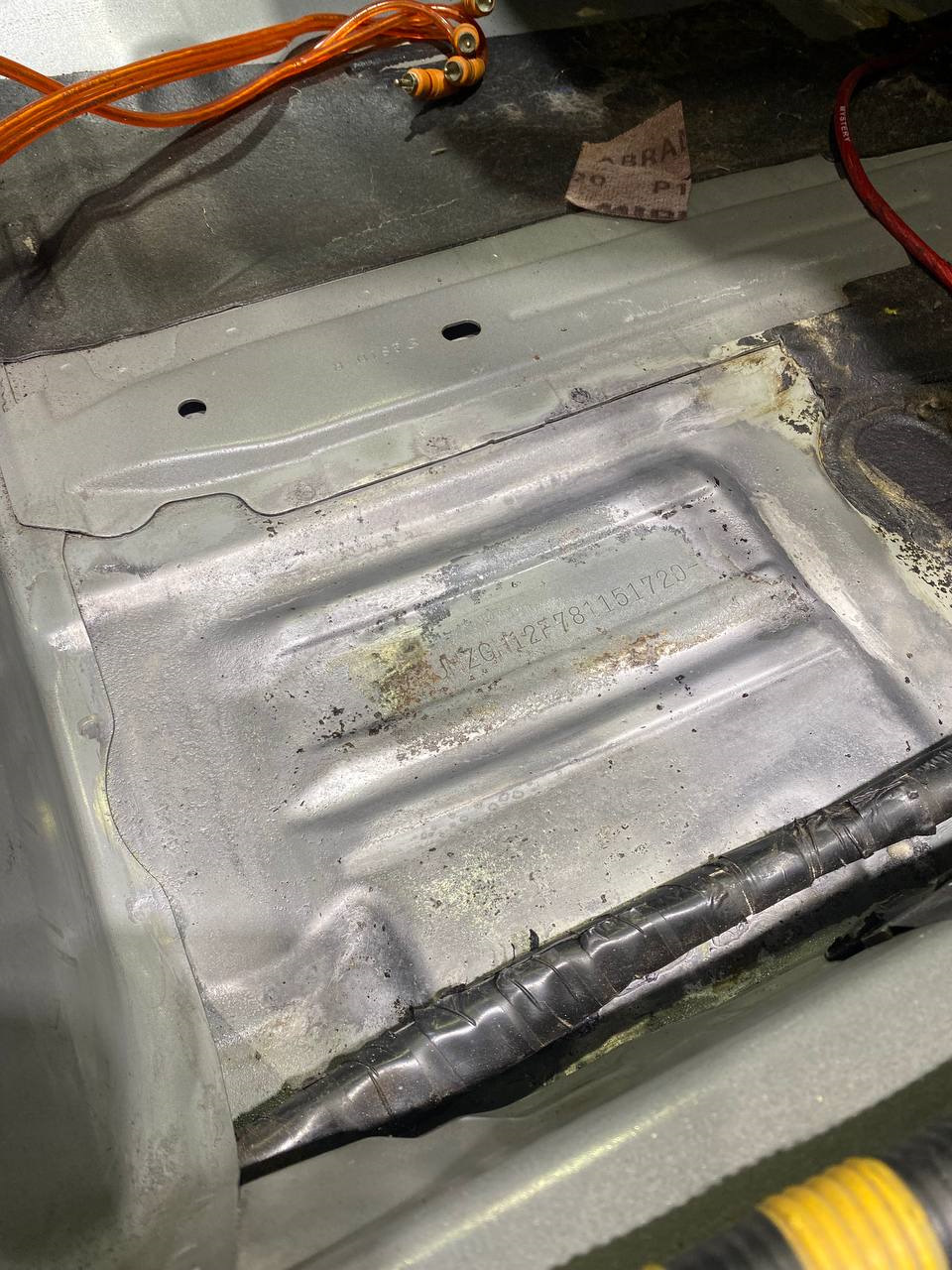

3. На зачистку ржи ушел 1 рабочий день — с 9 до 19. Чистил шуруповертом, попутно обрабатывая преобразователем ржавчины. Кратера вскрывал булавкой. Всего получилось 5 мест образования коррозии: самый геммор был где вин номер, остальные — не о чем. После зачистки обработал сначала кислотником, затем поверх покрыл акриловым грунтом. Получилось аккуратненько. (результат будет чуть позже)
Зачистил на 99,9%
P.S сначала я хотел обойти место вин кода: залепил скотчем и чистил вокруг, но в ходе работ я понял, что ржа зашла под цифры и оставлять так не было смысла. Счищал вообще все. Единственный минус — могут докопаться и отправить на экспертизу, но это 50/50. Да и бояться её нету смысла — автомобиль чистый.
Если бы я оставил так — дальше было бы только хуже.
Заводскую шумку грел феном. В местах, где был налет — отходила нормально. А вот где налета не было — отрываться не хотела от слова совсем.
Перепробовал кучу вариантов: пробовал отдирать на "горячую" — нифига, дал немного остыть — тоже нифига не хотела слазить. Местами от нагрева просто начинала плавиться и вонять… Также пробовал отдирать "железной лопаткой", особого успеха и это не дало. Шумка просто превращалась в жидкое состояние и оставалась на лопатке. Чтобы себя не мучать — тщательно просмотрел каждый кусок, где отходила — там я ее снял, а где не отходила — оставил так.

Затраты — 250 рублей баллончик с акриловым грунтом. Остальное все было.

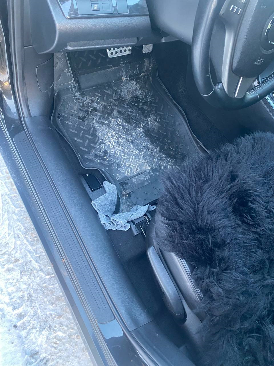

Проверь коврик пассажирский, может дырявый, я тоже у себя влагу под ковриком обнаружил, оказался дырявый коврик.А так и не замечал даже.
да купили уже новые 100%)😀

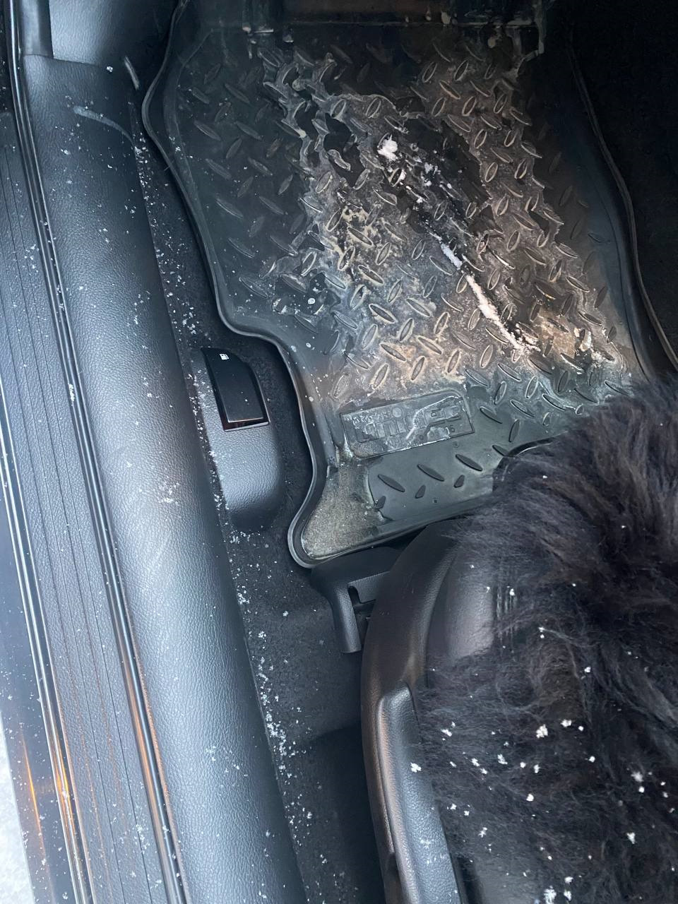

коврик целый, но из-за его формы вода скапилвается в одном месте и вытекает на ковролин.
Пример на водительской стороне, сегодня сфоткал. Думаю по аналогии и с пассажирской стороны тоже самое творится.
Rustam-009
Кто-то ходит с одной серьгой 💁🏻♂️
а вообще, ноги отряхиваю всегда. Чтобы не текло — я тряпку подложил😀
Купи эва коврики не будут в одном месте скапливаться

следующий владелец наверное без экспертизы не поставит машину на учет. от куда вода бежала не выяснил?
Получилось четко сделать) особо в глаза не бросается. Будем надеяться обойдется без экспертизы)
Откуда вода бежала непонятно: можно только догадываться…
ну так если не устранил, то так и будет, мне при постановке на учет заставляли шумку отдирать
Дыр в полу нет, потеки тоже отсутствовали. Ковер был сухой изнутри и снаружи в этом месте.
Заводская шумка (которая влагу впитывает) также была сухая.
По поводу образования ржи — можно только догадываться)
Версий полно: может вообще тупо с коврика набежало (много вероятно), может разлили чего, может коврики мокрые на мойке бросали, может ночевала с открытым окном в дождь (как у меня было) как раз та сторона

А че заставили отдирать, полностью залепили чтоли номер шумкой?)
нет не полностью, заставили для того, что бы убедиться, что не вварка

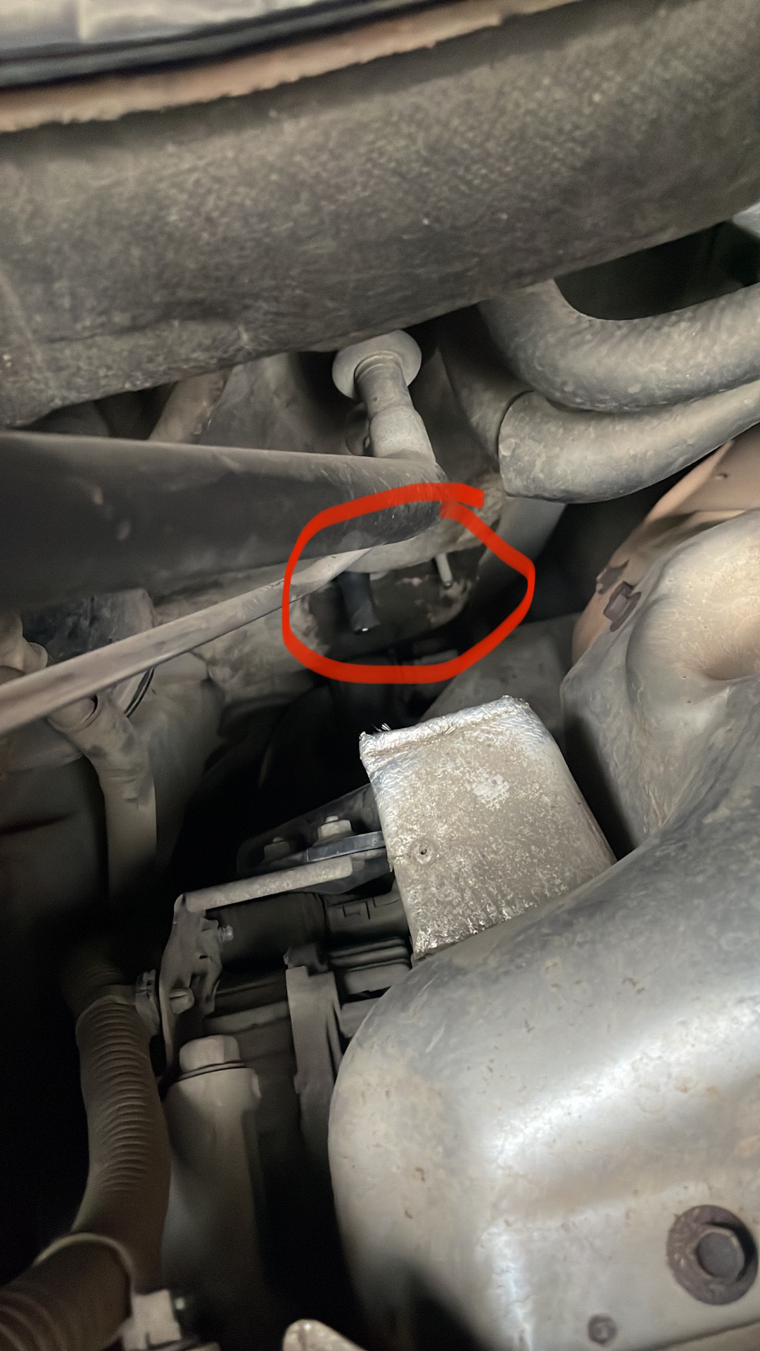

бежит скорее всего с трубка конденсата, у меня тоже было обнаружено, одел на слив небольшой кусочек шланга, чтоб капало не на перегородку, а дальше и машина высохла)
А где искать ее?)
у перегородка, скинул тебе фотки в личку
Ген, пришли и мне фотку пожалуйста!
прям по тряпке и в салон текло)
bondgt
Тоже этот момент напрягал, тоже одел шланчик чтобы слив был не на перегородку
bondgt
По любому это, такая же история была, кусок шланга на слив)
