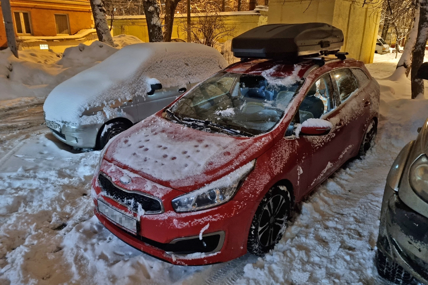

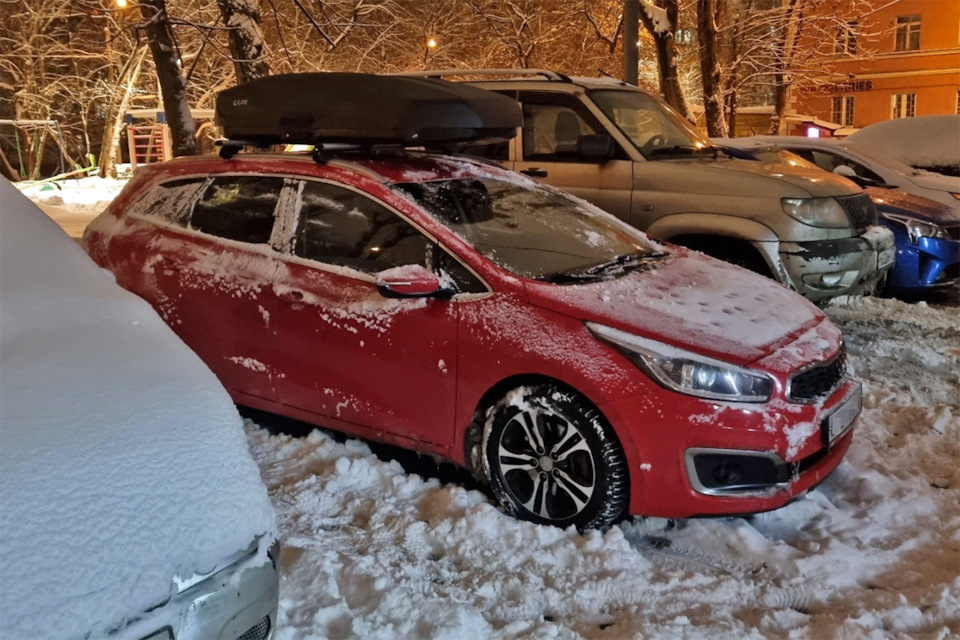

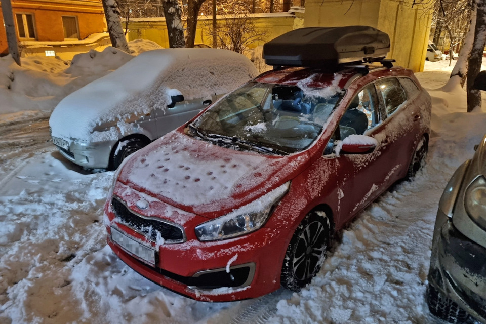

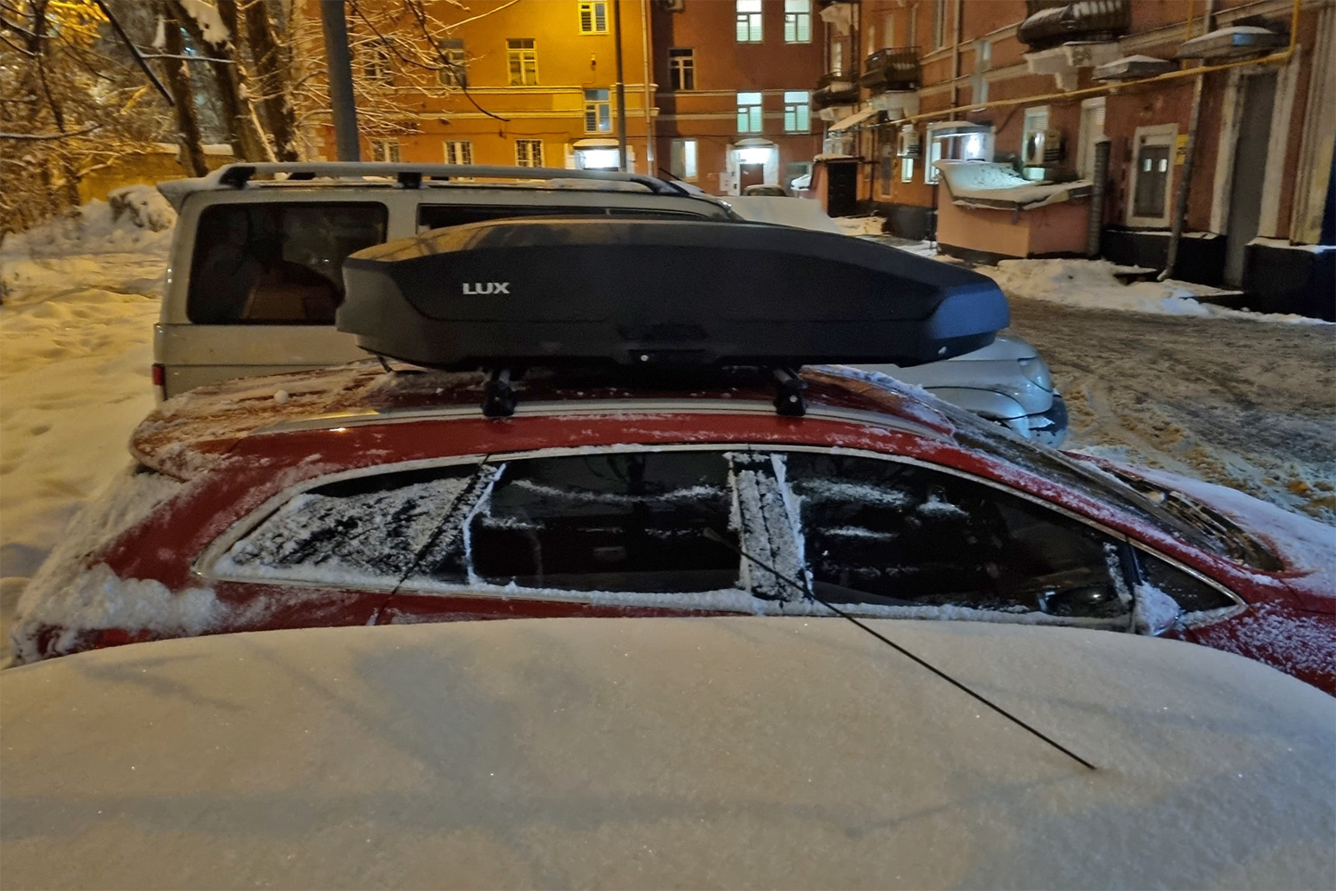

Давно задумывался о расширении пространства для перевозимого барахла — в летних автомобильных путешествиях багажник набивается под завязку, а зимой хочется с большим комфортом перевозить лыжи. В общем, купил "рюкзак" на крышу.
Выбирал недолго — в основном, по размеру, чтобы лыжи в чехле влезали, поэтому нужен был сравнительно длинный. На Thule с внутренней жабой не договорился, поэтому решил взять Lux. Немного почитав отзывы, решил вместе с Lux Tavr 197 сразу взять еще и дополнительный крепеж к нему — может, пригодится потом.
Вчера вечером прикрутил вчерновую, грузить и ездить, правда, пока не пробовал — но и так понятно, что надо подгибать или снимать антенну (либо менять ее на плавник) и чуть сдвигать всю конструкцию назад. Но двигать дуги вчера было уже лень (возможно, к тому же комплект дуг придется менять, если не удастся с этими нормально и правильно поставить). Да и, к сожалению, намного сдвинуть уже не получится — будет мешать открытию двери багажника.

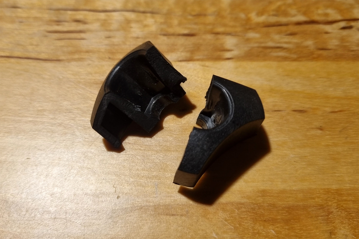

Без ложки дегтя в процессе установки, правда, тоже не обошлось — при закручивании лопнул один из пластиковых барашков. Причем особо сильно я его на тот момент еще и затянуть-то не успел. Думаю, что заводской брак конкретной детали, но если они все так лопаться будут, надо будет что-то выдумывать (и писать претензии, конечно). Заменил на барашек из дополнительного крепежа.
Покупал на Яндекс.Маркете, со скидками, доставкой и без учета кэшбэка получилось 29427 рублей за бокс + 610 за дополнительный комплект крепежа.

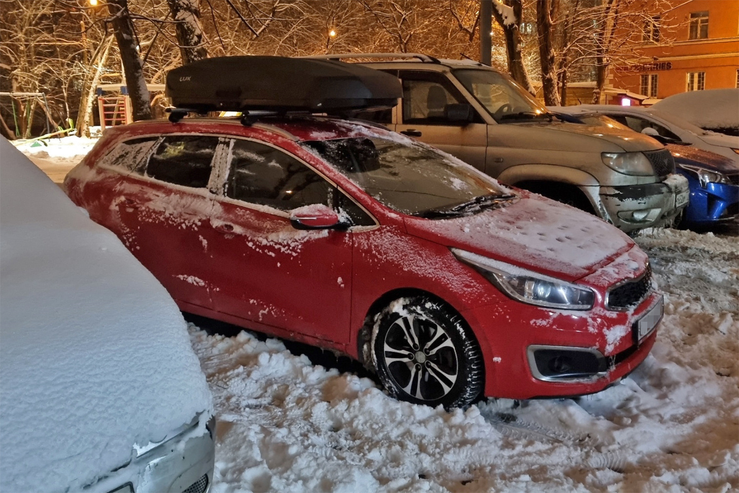

Upd.: сдвинул чуть назад, насколько задняя дверь позволяла — стало смотреться органичнее, хоть и не идеально, и крабы креплений теперь смотрят в правильные стороны. Ну антенна теперь изгибается, да и фиг с ней — все равно вместо радио Spotify или, там, Яндекс.Музыка. Заодно и поперечины подтюнил — шайбы большего диаметра подложил под болты, затягивающие крепления, чтобы пластик не продавливали при затягивании.

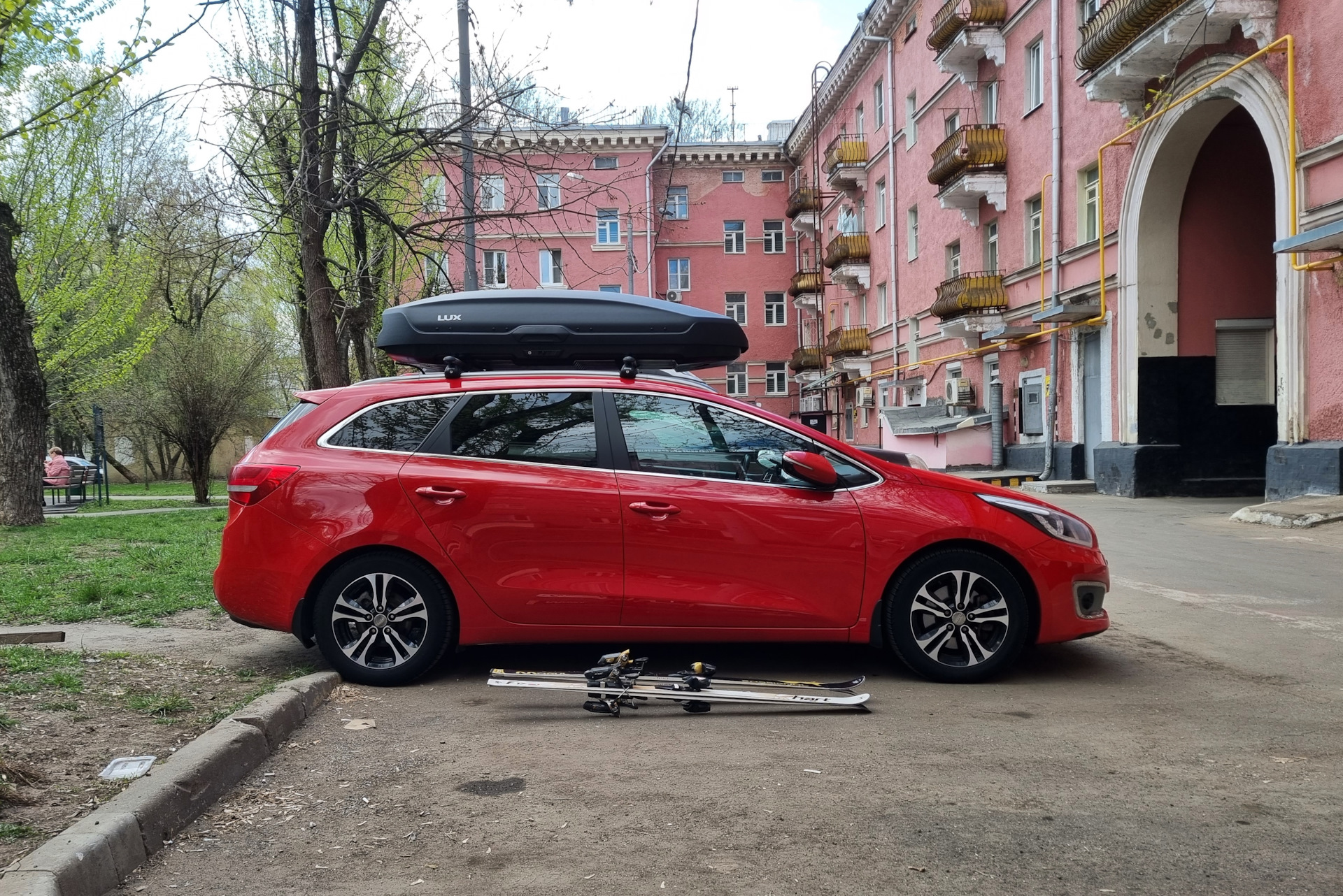

Здравствуйте, а можете сделать итоговое фото как смотрится на крыше багажник? Думаю, не слишком ли он массивно будет выглядеть?
Спасибо большое.

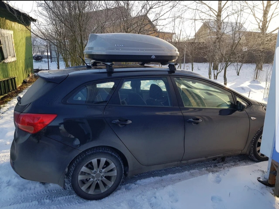

Эксплуатирую Lux Tavr 175, на зиму его снимаю, с барашками проблем нет. Видимо брак.
Ну да, требуется настройка расположения))
Ну вот у меня примерно так же теперь смотрится — просится еще назад сдвинуть, но дверь мешает.

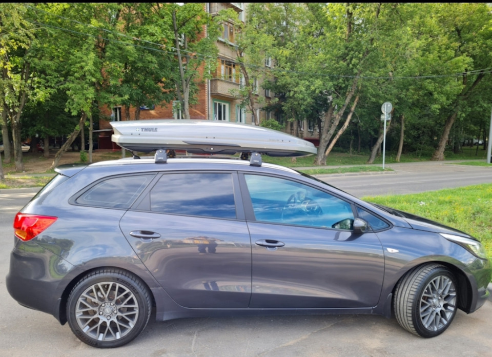

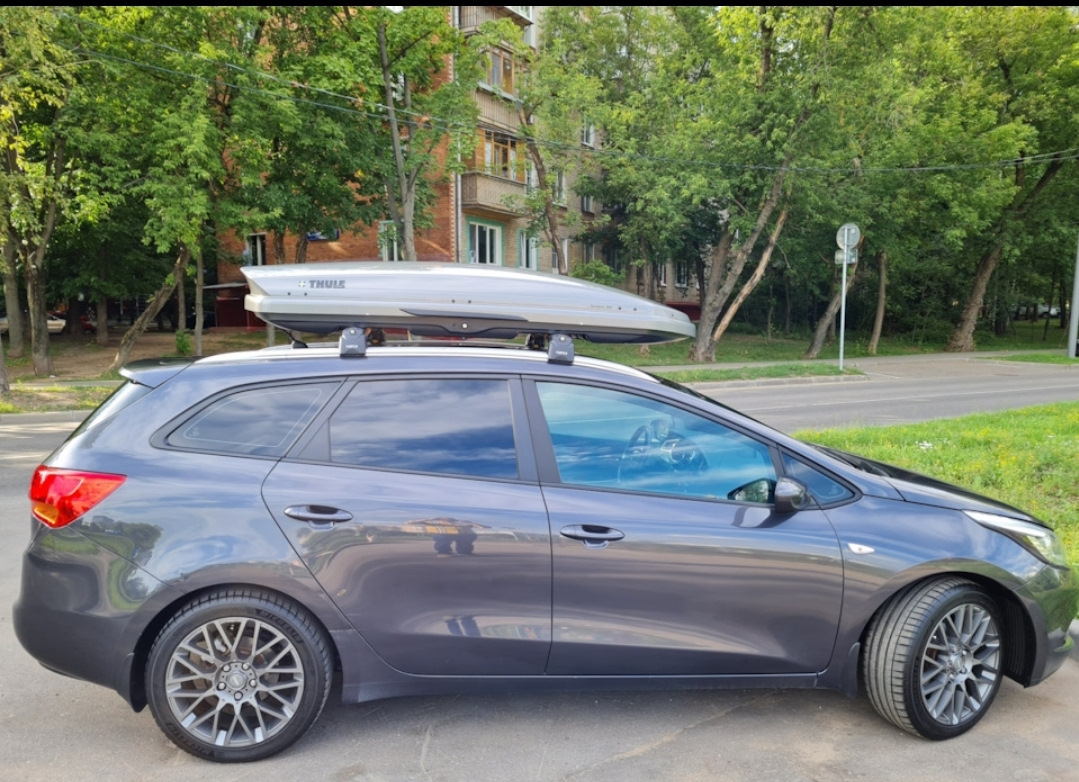

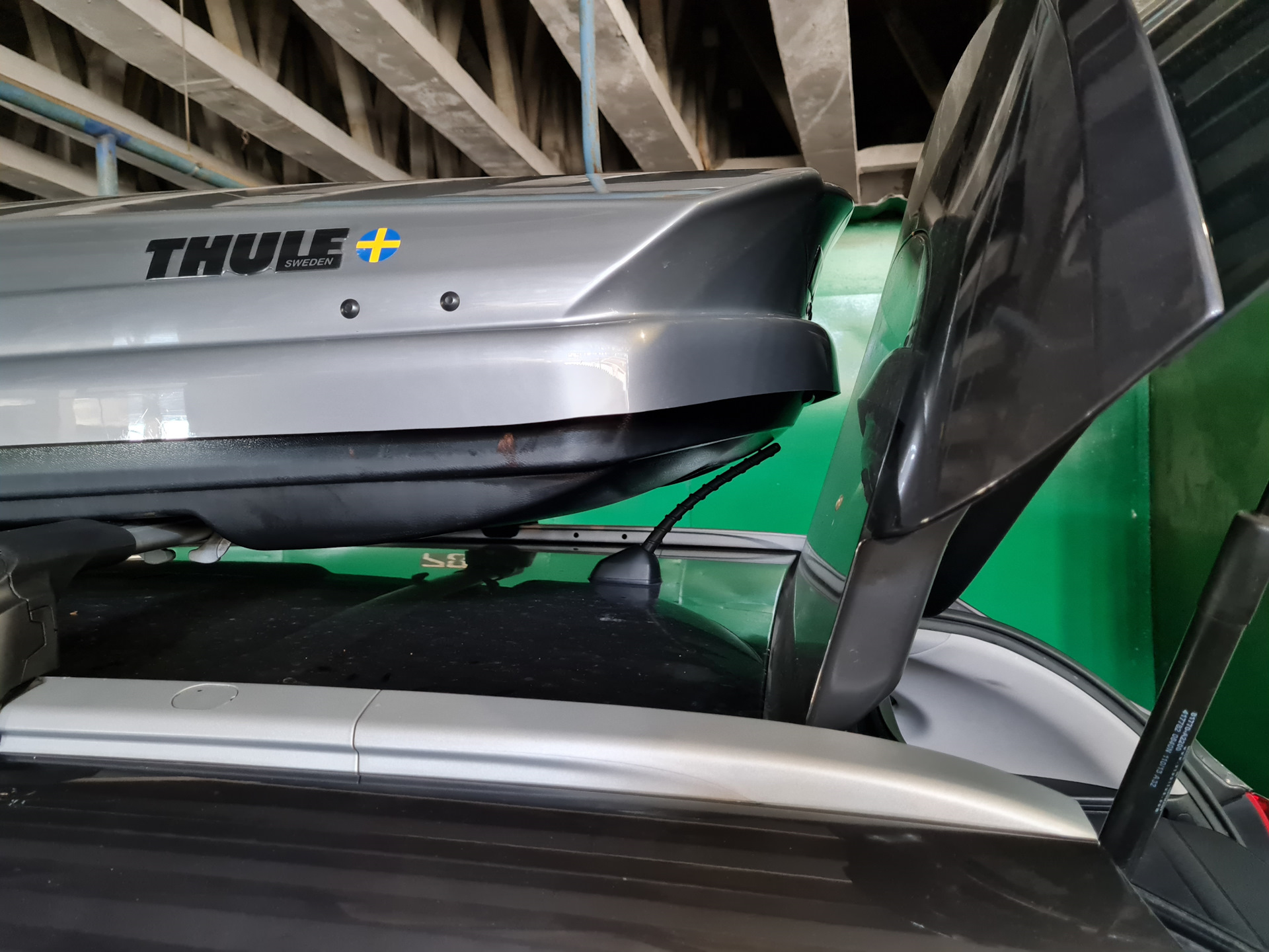

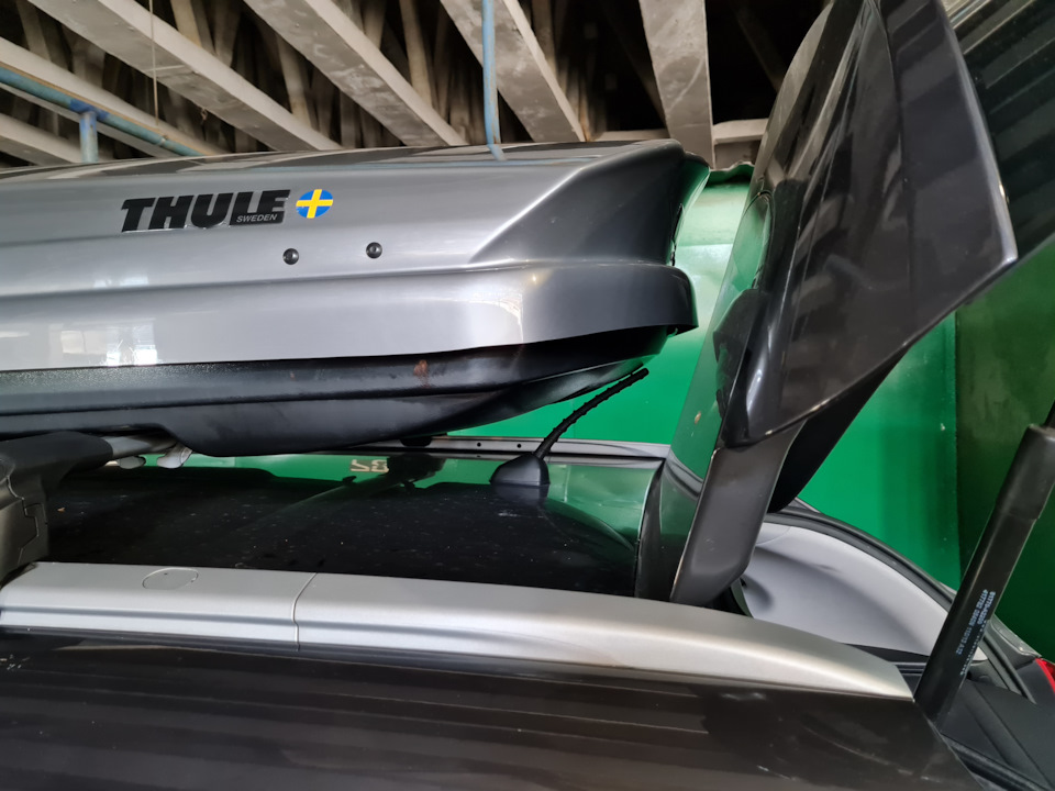

На штатные палки из-за дурацкой крышки багажника фиг что поставишь. Пока взял 130:см, может найду что-то до 160
Такой мне короток — лыжи зимой не влезут.
Это я понял;) но у меня под конкретные цели, поэтому и взял такой.
я бы отпилил зад дуги
смотрится так ппц не оч ((((
перед круто жопа стремно(((
сам брал 120 и пилил и перед и зад
лично меня вообще бесят торчащие палки)
Проблема в том, что переднюю дугу, которая сейчас идеально подходит по длине, не сдвинешь вперед, если потребуется (а под бокс вот лучше бы как раз сдвинуть).
Но то, что торчит, не нравится, да.
Возможно, поменяю дуги. У этих атлантовских, например, подбешивают выпадающие зимой торцевые вставки. Да и у одного из креплений я при затяжке пластик болтом продавил вчера — пришлось раскручивать и шайбу вставлять :)

Тоже заморачивался с выбором багажника, но отложил до весны. Искал максимально короткий, широкий и низкий. Что то те модели что изначально планировал при примерке — вылезли вышеуказанные косяки. Да и нависающий над лобовым багажник тоже не порадовал. Светофоры подвесные не видно и психологически не комфортно. Весной продолжу подбор.
У меня вроде не нависает сильно (по крайней мере, изнутри пока я особого дискомфорта не ощутил — но я только примерил по сути, не ездил еще никуда) — ну и на фото есть искажения широкоугольного объектива. Тут скорее чистая эстетика и правильный крепеж — просится сдвинуть назад чисто внешне. Я бы и еще назад сдвинул, но пятая дверь и ее спойлер уже будут мешать :(

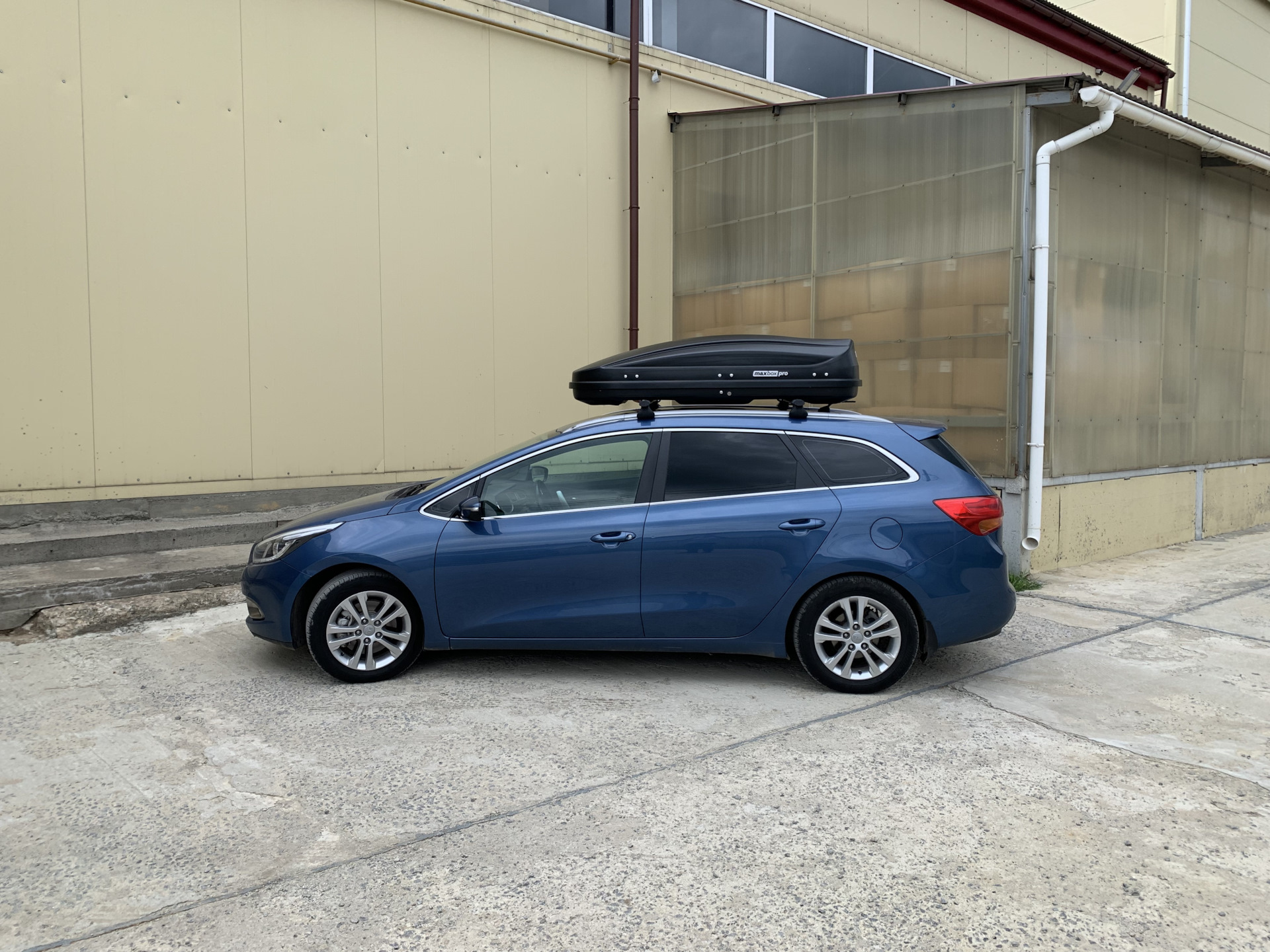

Я в прокат брал три разных вида. Один адово свистел. Другой и свисте и выглядил как гроб над лобовым нависая. Третьих вариант короткий Люкс был норм но высокий и смотрелся как кондей на развоздном фургоне.
MW-original

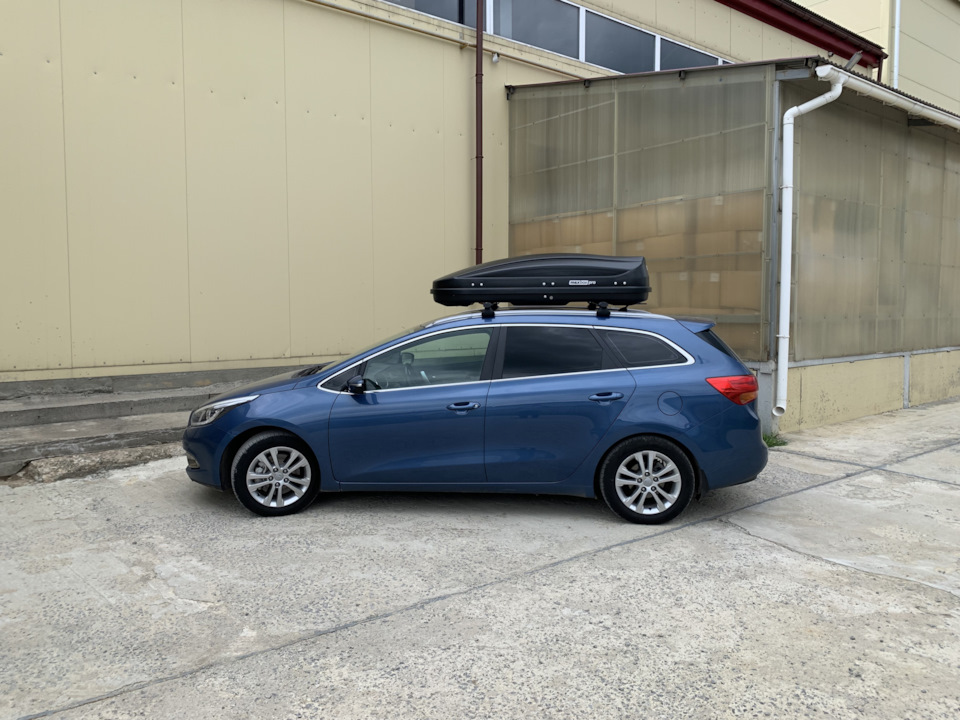

Удачные пропроции. Не свистит?
ну свистят они все по своему…а так и до 150 км норм ехал
не критично
