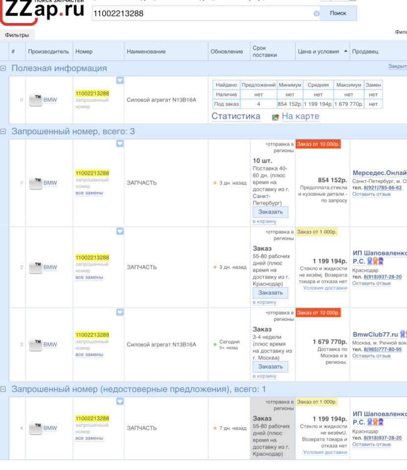

Не знаю во сколько это все обошлось и во сколько встанет работа, но может лучше новый N13 было взять? На сколько знаю в МСК их продают в районе 200 тысяч.
Ты имеешь ввиду с пробегом 60+т ? Из Японии за 220+т? Или ты имеешь ввиду новый двигатель который стоит 1.2 миллиона ?😄
Нет, я имею ввиду новый N13, продается в Москве в каком-то НИИ, недавно, была тема про это, человек за 200 или чуть более новый N13 взял. В той конторе таких было много. Подробностей не помню. Я сам смотрел эти объявления, ценник реальный был.
Я не знаю где по такой цене если на бу с пробегом цена 200+ ) а недавно видел про новый н20 человек купил так он за него 500 отдал да) а новый н13 есть в Москве на складе за 1.2 мульта

Если быть точным, то 350 в Мади
Не помните этой темы? По-моему дешевле было, но пусть даже так.

350 это голый столб ) на него нужно купить новые свечи новый турбину обслужить)ремень ) мотор на ковке с маслонасосом новым и вакуумником мне вышел под ключ 270 ) и то я не рассчитывал столько вкладывать и не имел бюджета больше ) и машина еще во владение будет год максимум два ) поэтому не видел смысла вкладывать 350 в новый двигатель если повезет ) чтобы его поставить в машину 35+ ) и обслужить под него навеску ) и в итоге все равно ценник выстрелит под 500 ) 😄можно чуть чуть добавить и купить еще одну 1чку 😄
Под 500 точно не выйдет, 350 двигатель + свое навесное + работа. Вычитаем из этого родной движок, итого 300-350 по итогу. Но двигатель новый.

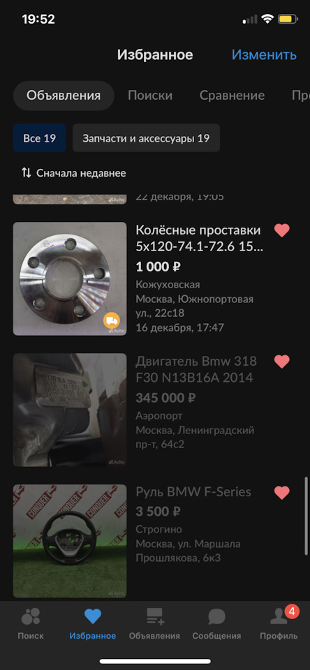

Объявление не работает уже, поэтому не могу скинуть ссылку, в избранных до сих пор
Кому то повезло найти )
