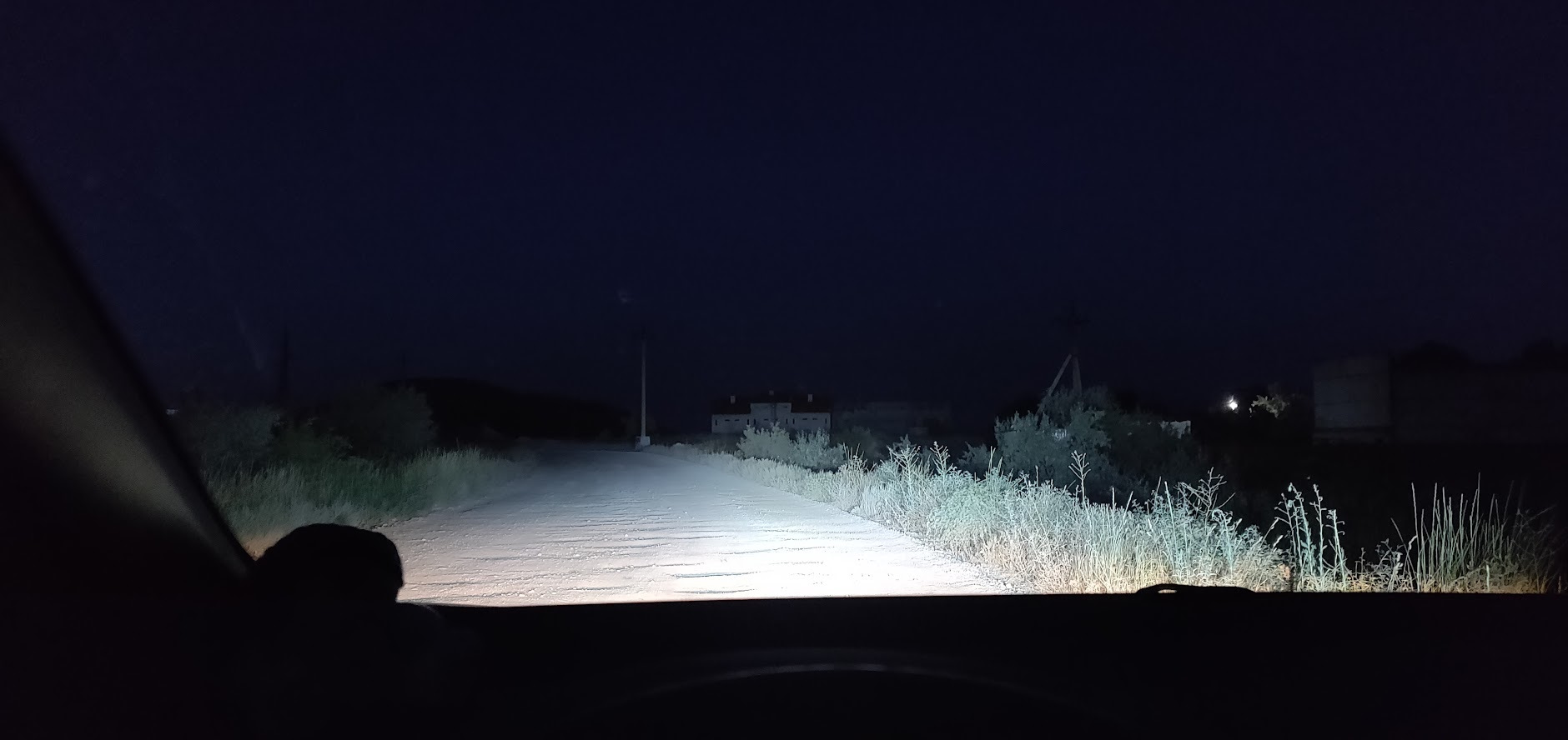

Подскажите пожалуйста по освещению, создается ощущение, что стало меньше света. Или линзы подсели или я ничего не понимаю.
Первые годы владения свет хоть и на галагенках меня просто рабовал, небыло вообще претензий.
Может лампы надо сменить, в магазине предлагали osram ультимейт галоген почти белый, говорят должно быть лучше.
Смотрел так же лед лампы, но вариантов много, еще больше советчиков, может есть у кого личный опыт использования?

Дружище, не трать зря деньги на лампочки, Led НА ГАОГЕНОВЫХ ЛИНЗАХ, не светит толком … Надо фары разбирать и ставить нормальные линзы, только определиться какие…
Да, спасибо, скорей всего это самый правильный вариант.

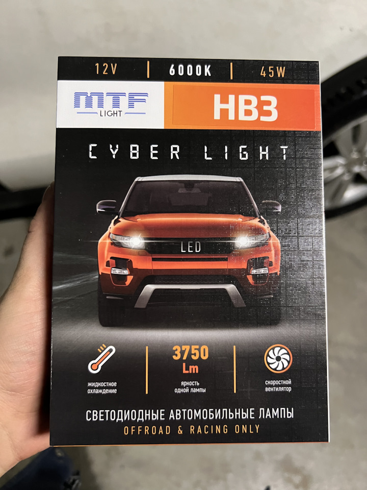

Привет, ты взял картинку моих ламп. Их рекомендую, лед. Мой тебе совет, сильно дешёвый Китай не бери. Деньги на ветер.
Да, только и нашел на драйве твой отзыв по диодам. А фары не отпотевают от диодов, у них же температура меньше?
Вроде бы все хорошо

У вас отражатель выгорел в линзе от галогена. У меня одна фара меняная, вторая родная. Родная намного худе светит при одинаковых лампах. Только разбирать фару и либо линзы менять либо восстанавливать отражатель. Есть вариант заменить фару, но он дороже. Еще вариант установить билед модули, но тоже не бюджетно.
Биледы можно и бюджетно поставить, неплохие линзы ~10 тысяч и плюс работа, получаемый свет вполне оправдывает стоимость

Я решил координально. Купил две свежие фары. Поставлю свои лед лампы туда и будет счастье. А старые лампы подумаю что с ними делать. Может и билед попробую. Но это уже другая история. Так что спасибо за предложение, но я откажусь!

Подожжжите, а как это, отражатель в линзе? Отражатель в рефлекторной фаре, в линзе просто линза, которая собирает свет от лампочки в пучок. Как-то иначе это может работать?
Линза не собирает, линза фокусирует. Там есть свой отражатель
