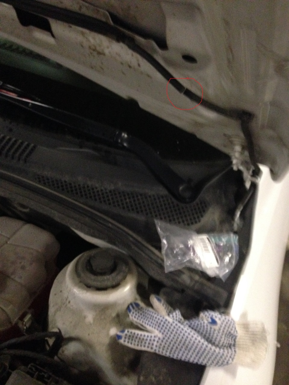

Зашел в автомагазин за средством для чистки колесных дисков, так как есть такая проблема. Купил средство, и случайно наткнулся на форсунки, написано-веерные, цена 36 рублей за штуку. Производитель-Тула. А руки то чешутся…
Думаю, ай да попробую. Не жалко. Купил.
На стоянке открыл капот, вынул старые, засунул эти.
Порадовало что ои просто встают и с обратной стороны закручиваются пластиковой гайкой. Держатся отлично. Можно регулировать к центру или наоборот.
Шланг немного растянуть пришлось, так как форсунки прямые, без угла. Но когда поставил еще обратный клапан — проблема ушла сама собой.
Я считаю что куда ставить клапан — пофиг. Ну посудите сами, в стоковых форсунках клапан стоит в самих форсунках, и вода никуда не уходит, так как он закрывается и вода не уходит в бачок обратно. Воздух же снаружи через форсунки в трубки не поступает, клапан закрыт.
Так что я не парился и воткнул куда удобно.
По результату так и есть, льют сразу, пробовал их же без клапана сначала — фигня полная, клапан на веерные обязательно ставьте.
Да, и кстати, стоя на стоянке начал поливать — часть попадает на крышу, аж расстроился. Начал думать, что не я первый такой, открыл интернет, читаю — у людей обычно с веерными форсунками другая проблема — что низко брызгают на стекло, особенно на скорости.
Я поехал, и как раз таки на скорости льют очень хорошо. Не низко и не на крышу. Думаю, это свойство такое форсунок веерных, капли мелкие, не в струе, поэтому на ходу "веер" ложится ниже, чем стоя.
