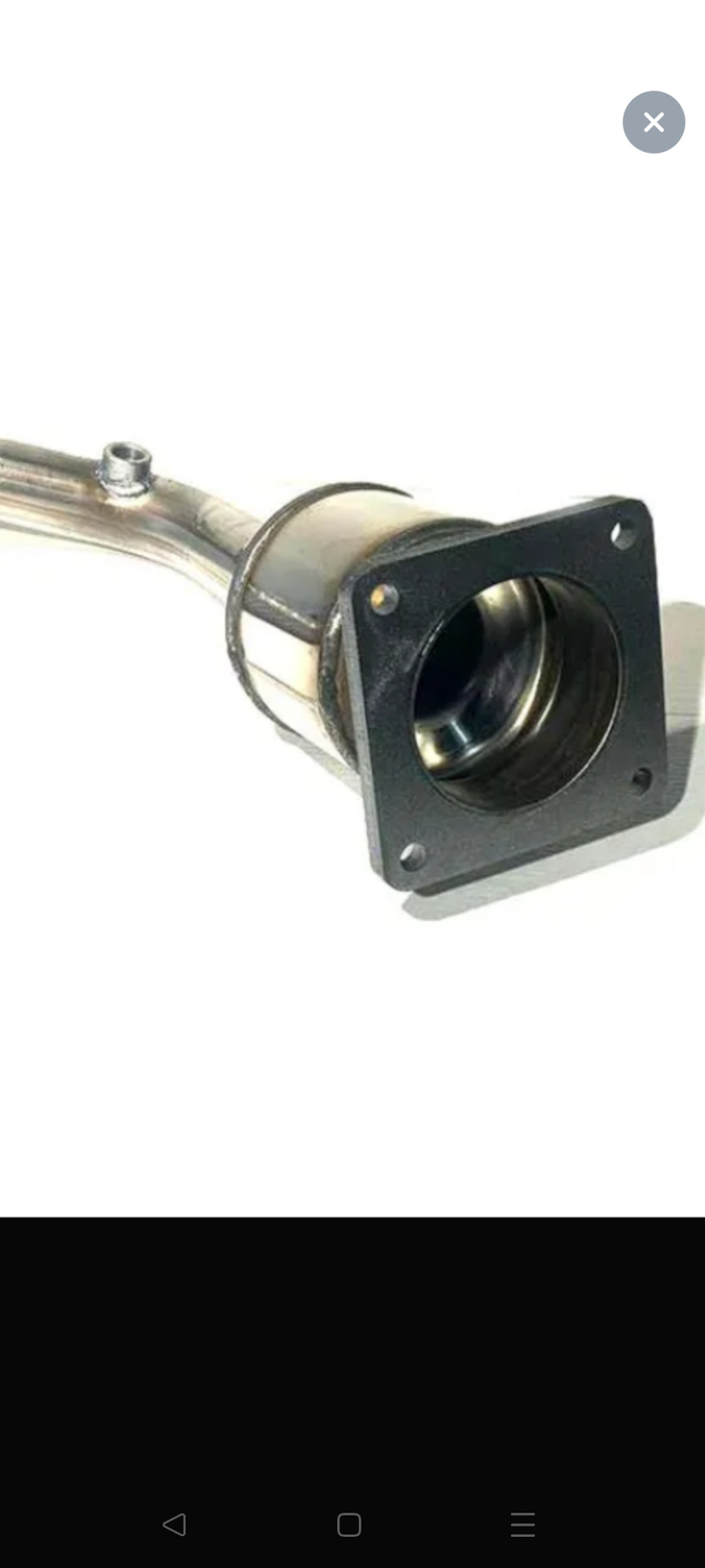

Началось всё с того, что еще при решении проблемы с масляным насосом, мастер сообщил, что родному катализатору уже не хорошо:
После решения вышеуказанной проблемы, взялся за катализатор. Нашел мастерскую, где за 4 часа мне это благополучно удалили, вставили пламегаситель "собственной разработки" и прошили, отключив лямбду. Но после этого и начались хлопки в трубе, в основном это проявлялось при переключении скоростей.

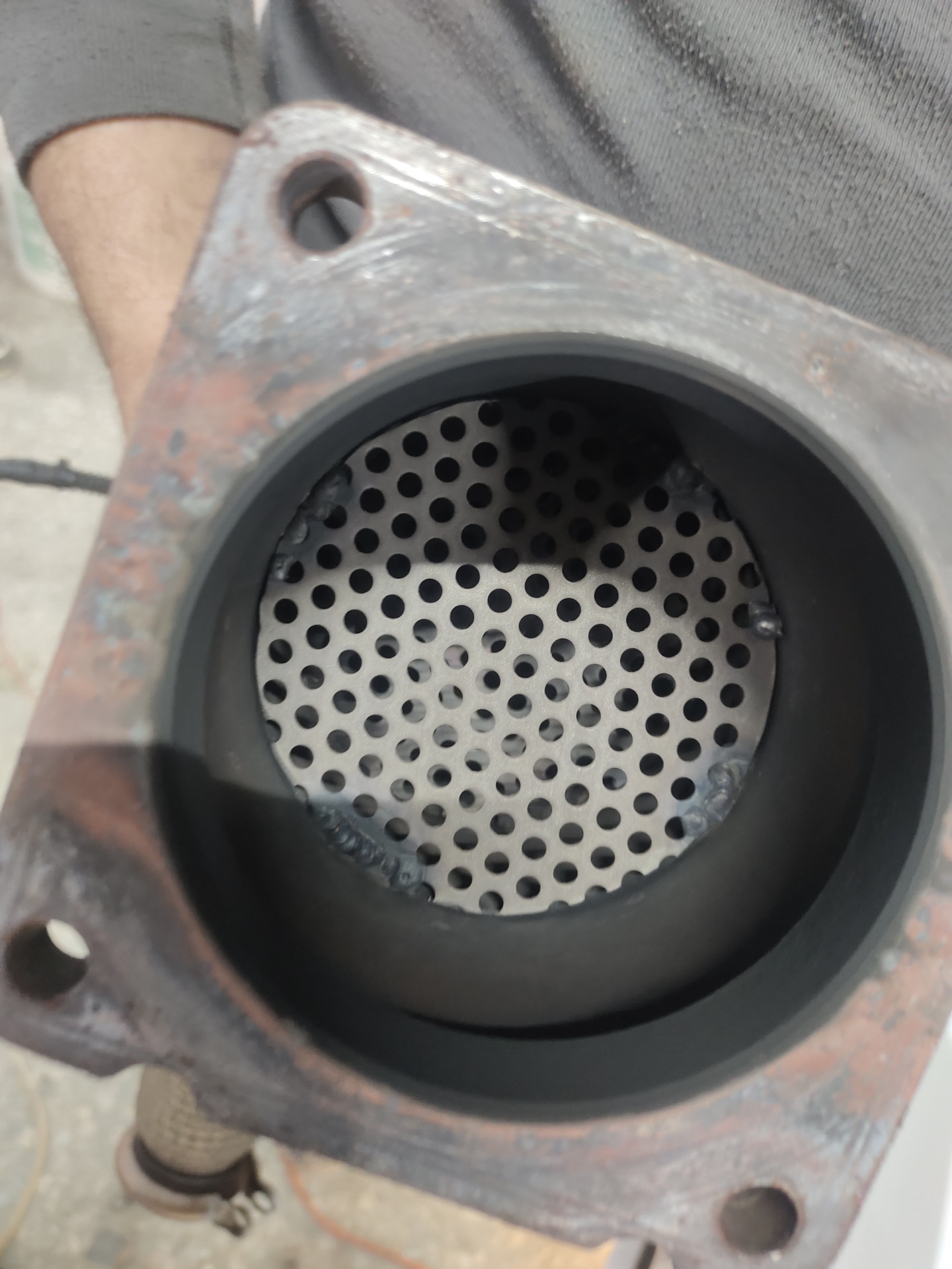

Начал с замены свечей на оригинальные PSA (цена вопроса с заменой 2300р), проблема, собственно, осталась. Далее были куплены новые прокладки выпускного коллектора и катализатора (цена вопроса с заменой 2000р) — проблема осталась. Но при разборе я и мастера увидели тот самый пламегаситель "собственного производства":
Следующим шагом вернули полностью стоковую прошивку в блок — и это тоже не помогло. Вернули обратно с чип-тюнингом. Ну а далее, специалист по прошивкам написал запрос коллегам по стране (у них свой чат), скинул фото того, что сейчас в машине установлено и получил ответ — на этой машине причина хлопков — недостаточное сопротивление. Решение — новый катализатор, либо ремонтный катализатор с металлическими сотами.
Был куплен металлический, диаметр 100мм, высота 90мм:
Установили (цена вопроса с заменой 6800р)! Езжу уже вторую неделю, тестировал машину в разных режимах езды — НИ ОДНОГО ХЛОПКА.
