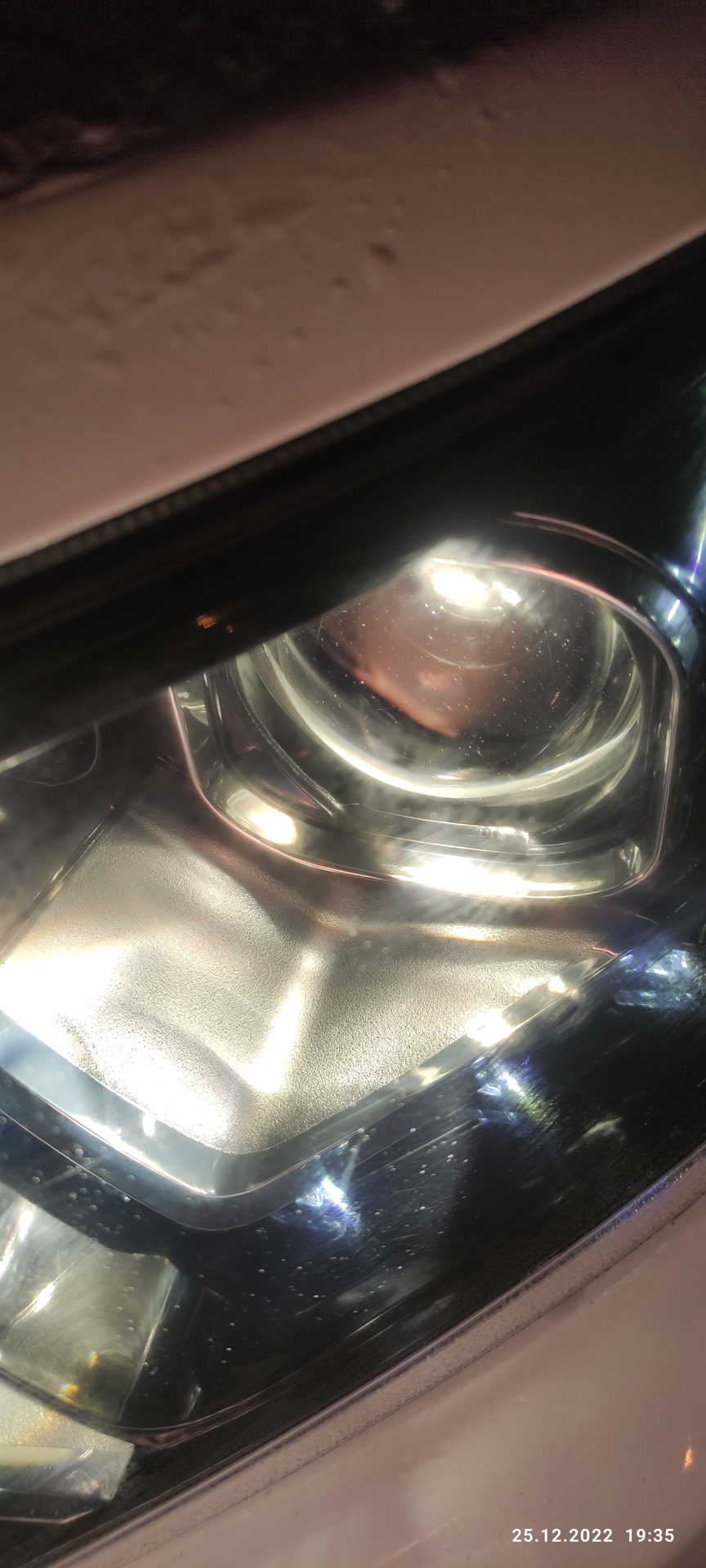

В период серьезных снегопадов и ледяного дождя, которые происходили у нас в Беларуси в декабре 2022 года, в фаре перегорела (спойлер — взорвалась) лампочка. Без всякой задней мысли приобрел комплект новых лампочек и уверенно вытащил из фары перегоревшую(ий) ЦОКОЛЬ. Сказать что я был в шоке, это не сказать ничего, поскольку это был первый в моей жизни взрыв лампы внутри фары, а машин я к этому времени сменил уже 4 или 5.
Внешний осмотр фары показал наличие мелких осколков, которые каким-то образом высыпались из-под линзы, и я надеялся, что на этом все, более крупные куски стекла пускай бы себе жили в своем новом домике внутри фары, но нет. Ночью стало ясно, что с линзой не все так просто.

Дополнено 06.01.2023. Все что смог для меня сделать дилер — выполнить чистку линзы и фары изнутри. Результат на фото. Отличия в лучшую сторону есть, но коцки остались. И на этом похоже все.
Дополнено 08.01.2023. Специалисты СЦ ОД интересовались потеет ли фара, выпадает ли конденсат. Внятно на этот вопрос ответить не мог, потому как сажусь в машину, прогреваю и еду. Однако решил проверить и таки да, видно что в фаре периодически выпадает роса оставляющая пятна с внутренней стороны "стекла". Можно ли однозначно считать причиной взрыва лампы наличие жидкости внутри фары? Со 100% уверенностью — нет, но как фактор, значительно повышающий вероятность подобного исхода — да.
Дополнено 22.02.2023. В общем, с предыдущей контрольной даты и до сего времени, был включен режим "Дроздова" — наблюдения за погодой, мойками и конденсатом в фаре. Результаты наблюдений оказались весьма и весьма интересными, о чем было доложено ОД. Записались на осмотр и вуаля, принято решение о замене фары по причине ее запотевания.
