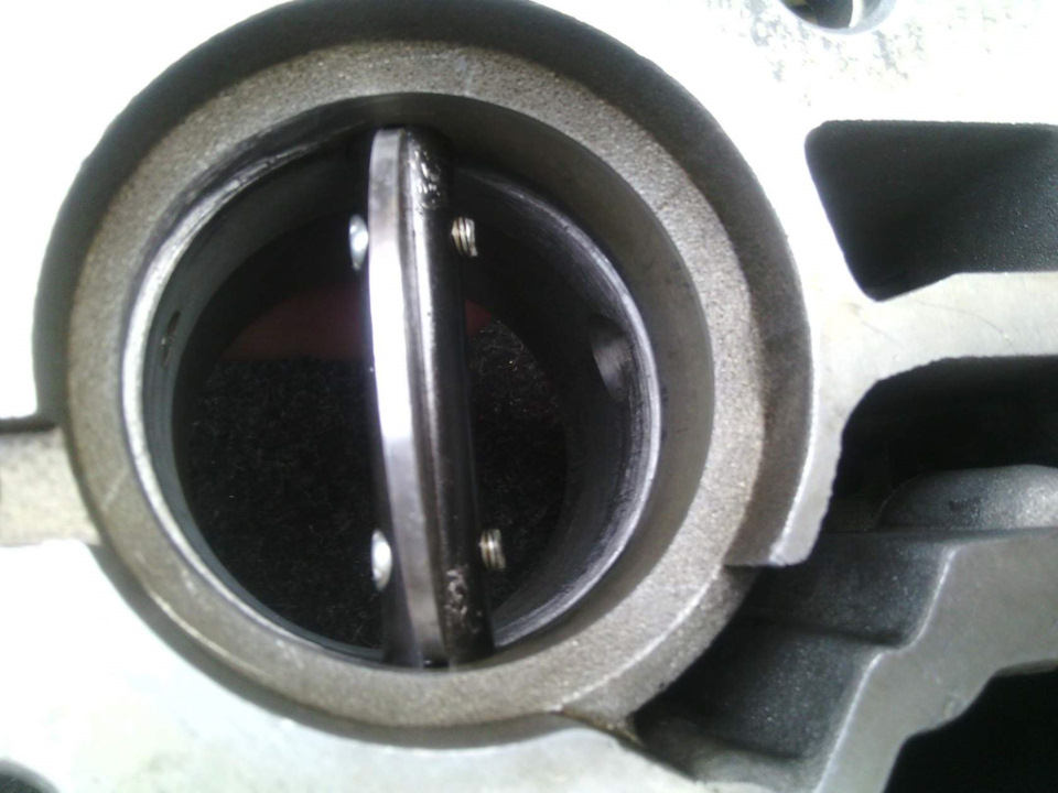

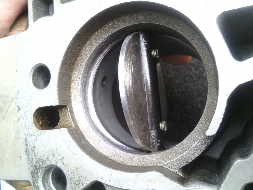

Давно читал о таком тюнинхе заслонки, но чет руки все не доходили попробовать. А тут недавно наткнулся на такую услуга на авито за 2000р, приафигел и вспомнил, что давно хотел попробовать.

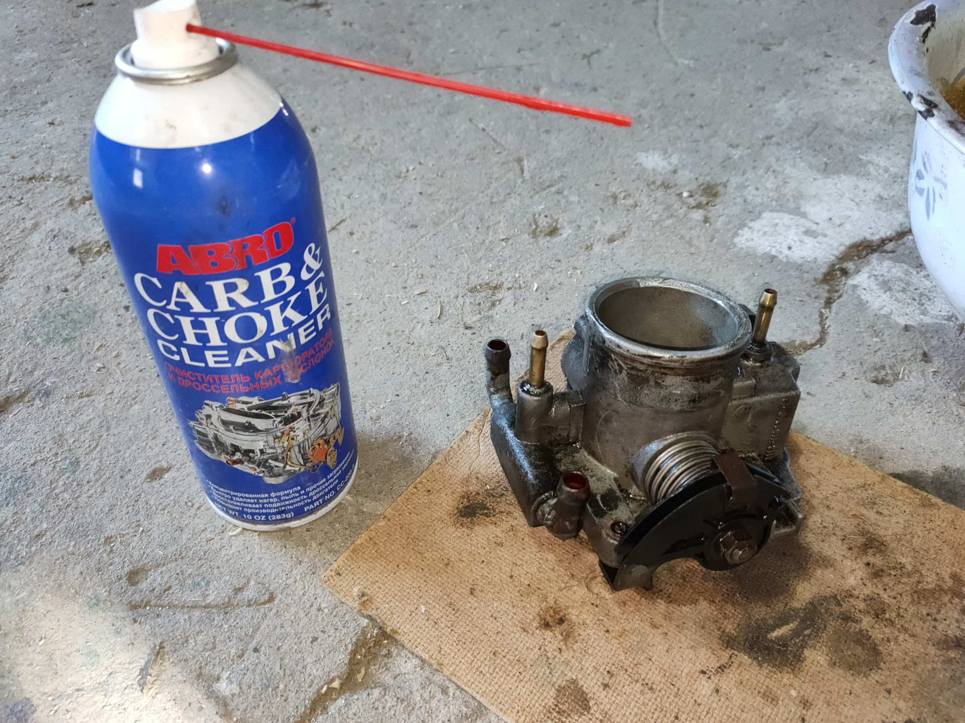

В общем чтоб не курочить родную купил еще одну заслонку на разборе за 500р, купил дремель на яндекс марке за 934 рубля, несколько недорогих комплектов насадок на дремель и погнал.
Отмыл.
ИТОГ: начитавшись восторженных отзывов о данной доработке как машина начинает рвать с места и нагибать суперкары со светофора вы будете разочарованы по итогу. За цену фрезы на дремель у вас не появится дури под капотом сопоставимой с турбой. Да в диапазоне от 1500-2500 об/мин появляется неплохой приход, прям не плохой, но на этом все дальше обычная тяга…
Но так как это выливается в минимальные затраты то оно того стоит. Это самый простой способ прокачать авто чтоб вы заметили тягу.

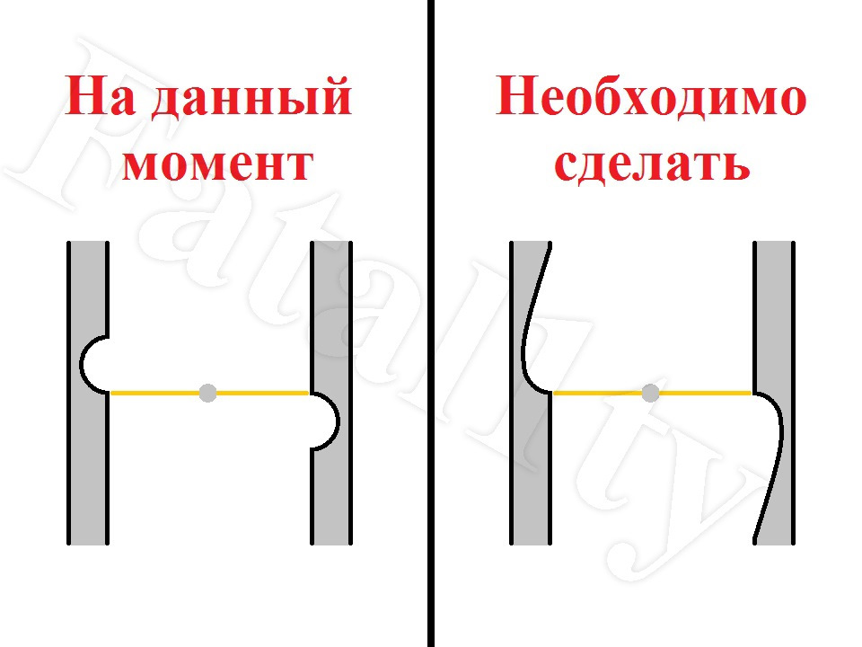

Мне кажется там прибавки в мощности нет. Идёт перераспределение или мощности или крутящего момента в зону более низких оборотов двигателя. В городском режиме машина едет интереснее. Сам протачивал несколько заслонок. Все размеры, кроме 56 мм. испробовал. Поддерживаю! Только я проще инструмент использовал. Сверло 6 мм. закруглил и им сделал канавки
А как сверлом подлезть не сделав правый вариант?
Может не очень идеальная канавка получалась. Только ширину канавки больше 4 мм. не желательно. На правой части рисунка ширина больше 10 мм. получается. Я сверло скруглил на наждаке, чтобы немного на шар было похоже. С глубиной канавки не заморачивался. Сколько уж получилось. Старался в ширину не вылезти. Глубина получалась наверное 1,5-2 мм. Канавку не поднимал слишком близко к оси заслонки. Получалось не чистым полукругом "улыбка" дросселя. Миллиметров по 10 не доходила до оси с каждой стороны. В последствии и канавку до оси поднял и пошире сделал. Только все показатели изначальные испортил. Второй раз добиться результата первой проточки не получилось.

Я так понимаю, надо сточить все углы?
Надо проточить канавку пред заслонкой.
Как на фото справа.
Понял🤝
EK4-VTi
Как на фото справа.
Не делайте так, как с права на картинке. Оставьте так, как с лева. Приход лучше и экономия топлива получалась. Потом поддался тяге к экспериментам и сделал, как справа. Разочаровался сильно. Едет, вроде и подхват был, но расход вернулся к прежним значениям. Вообщем, купил новую заслонку и поставил на место. Ещё чек начал периодически включаться. С первой проточки совсем всё было замечательно.
