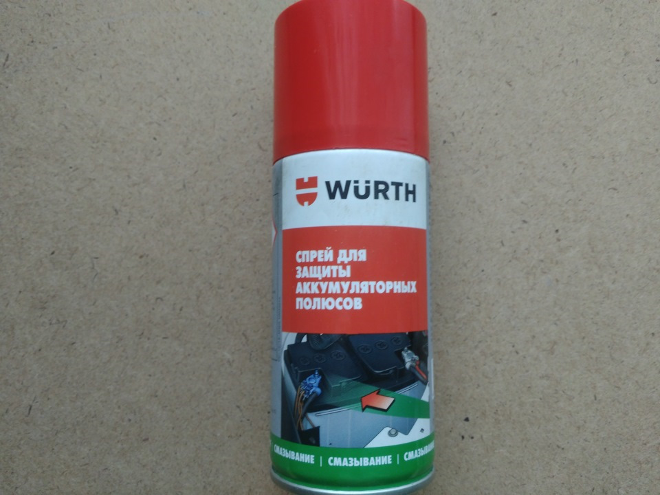

Продолжаем ревизию, срочной замены перед зимой требовал аккумулятор. Из другой машины перекочевал проверенный EXIDE — ему чуть более года от роду, а 60АЧ для корсы с минимальным набором энергопотребителей даже много)
Ну и не помешает обслужить контакты, "автозвукер" замечает такие вещи сразу, предыдущему владельцу, видимо, было фиолетово
Зачистил плюсовые контакты…
"Минусовые"
Залил защитным составом WURTH

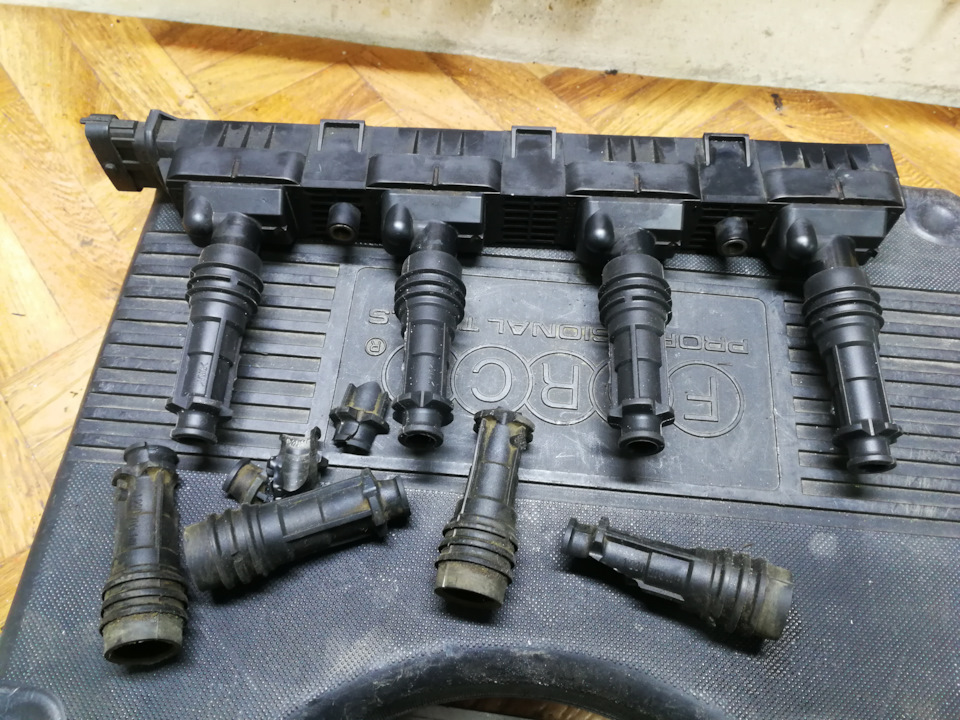

Система зажигания вызывала вопросы, поэтому тоже подверглась ревизии и не зря
резиновые уплотнители разлетелись в щепки! Крошились, как сухари без возможности восстановления. В итоге на замену куплены наконечники TESLA, идентичные натуральным
Контакты модуля зажигания почищены и заполированы
Модуль буквально обновился и работает теперь как часы. К слову он оригинальный "bosch", датирован 2018 годом — ему еще жить и жить!

а наконечники смазывали чем-нибудь…потом они прилипнут к фарфорам свечей — хрен отдерешь…
они и так промаслены
Что за спрей синий такой на контакты, от окисления?
Да, есть смазка, есть спрей у вюрт
он и есть, вюрт
