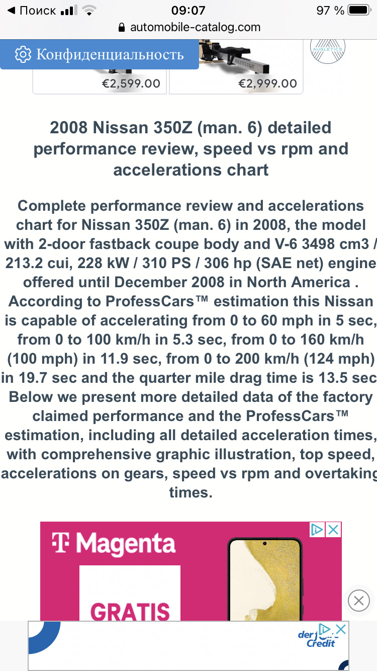

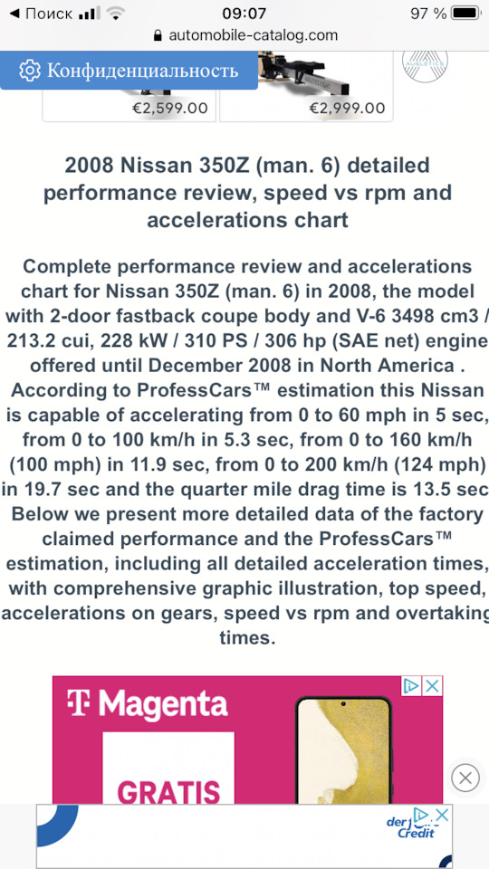

Интересная табличка! Да, так и есть ( выше писал).
Есть сайт там все точные данные . Зашёл посмотрел на твою . Все с завода по уму и коробка и вес www.automobile-catalog.co…ssan_350_z.html#gsc.tab=0
