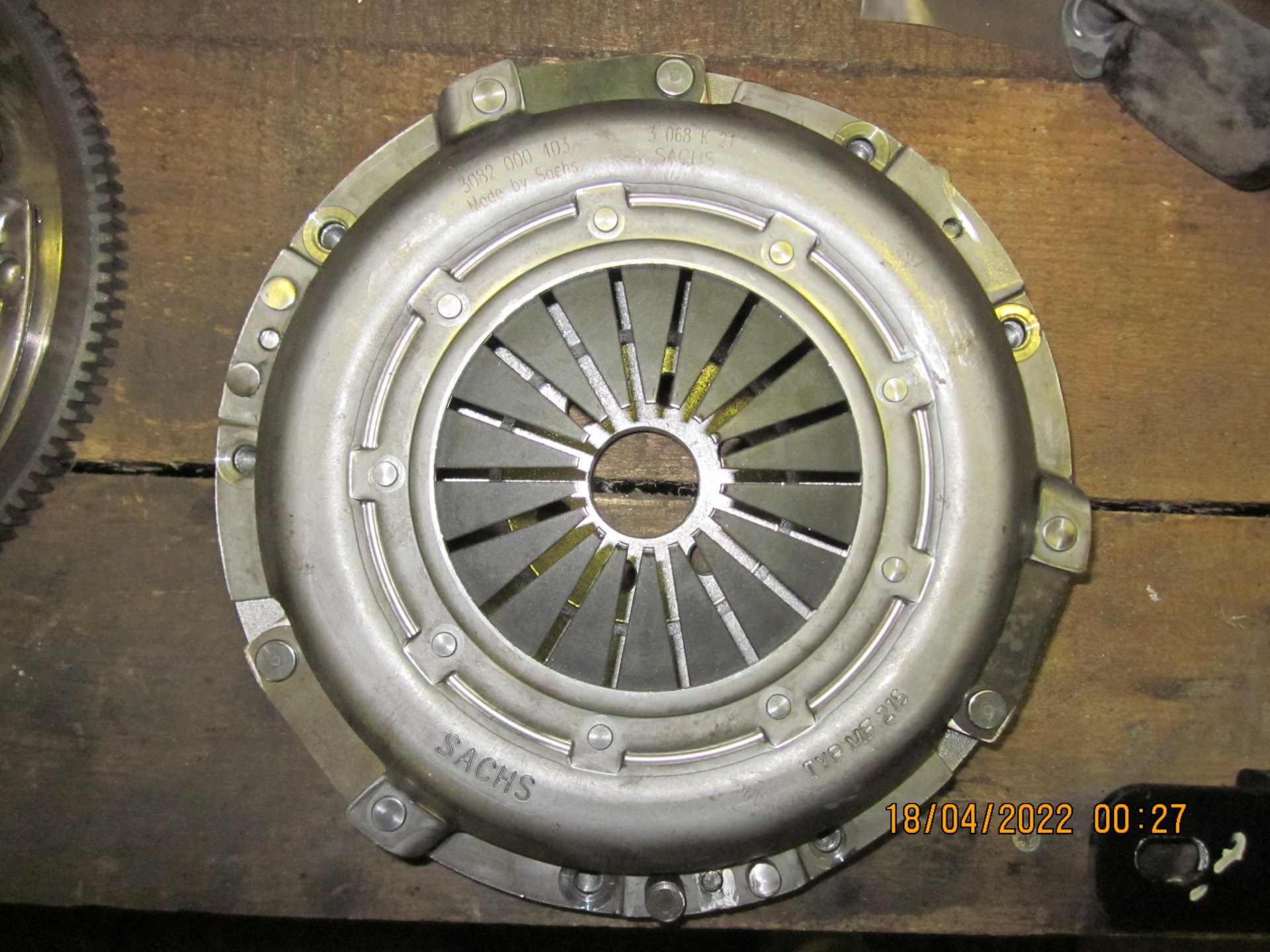

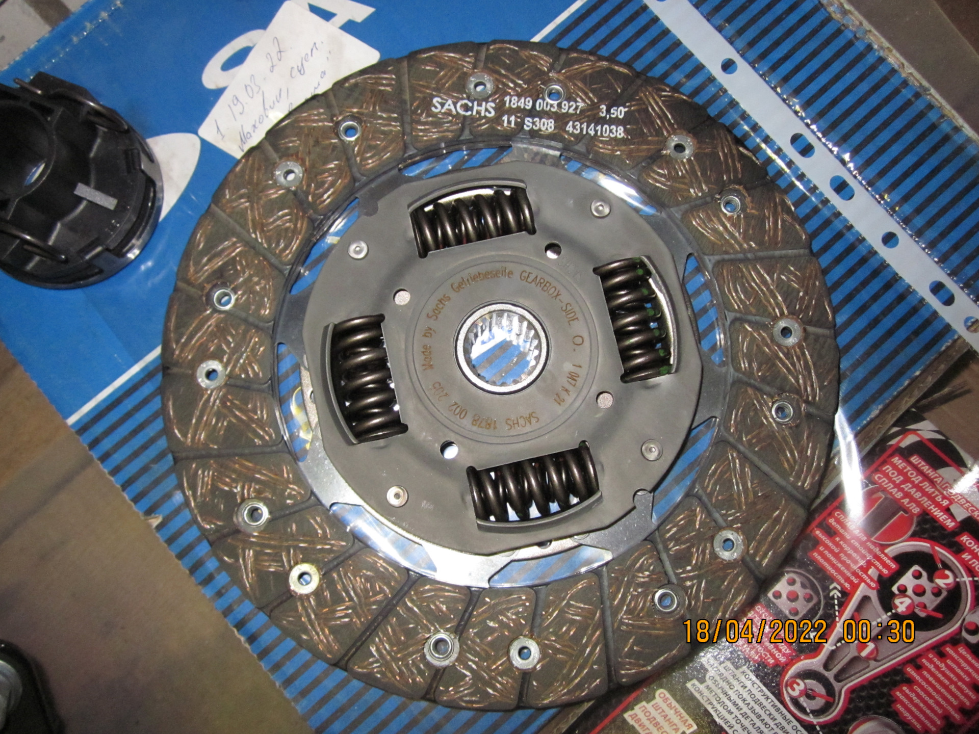

2. Заменить ведомый диск сцепления (феродо-шный) на Сакс от Шевроле-Нивы. Корзина либо оставляется стоковая (если состояние хорошее), либо меняется на такую же новую Валео. По отзывам работает эта солянка хорошо, но бывают случаи рецидива спустя пробег + непонятки с необходимостью подкладывания шайб между маховиком и корзиной. Кто-то пишет, что собирал без шайб и всё ОК, у кого-то без шайб не прошла адаптация АМТ т.к. сцепление выжималось не полностью, кто-то пишет что ставил шайбы 1,5мм, другой ставил шайбы 1,0мм, в общем поди пойми кого слушать…

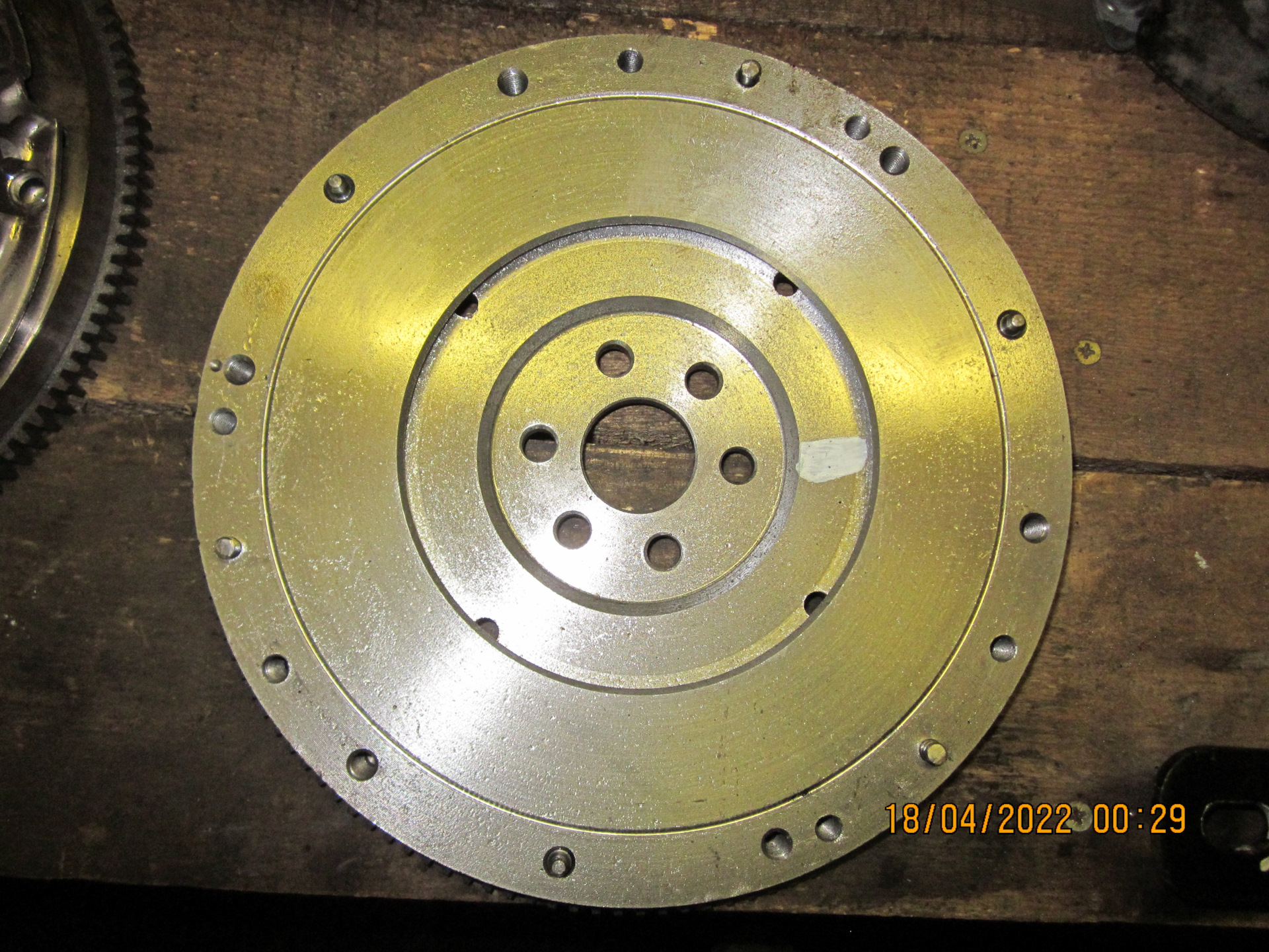

3. Заменить стоковый маховик на маховик от 1,6, тогда появляется выбор из комплектов сцепления на 1,6. Однако встречал отзывы что с Лук-овским комплектом от 1,6 авто трясло ещё чуднее чем со стоковым комплектом…
4. Адаптировать корзину от Шевроле-Нивы к маховику от Весты 1,8, собрать с ведомым диском от той же Шевроле-Нивы без подкладывания шайб под корзину, выжимной ставить от АМТ.

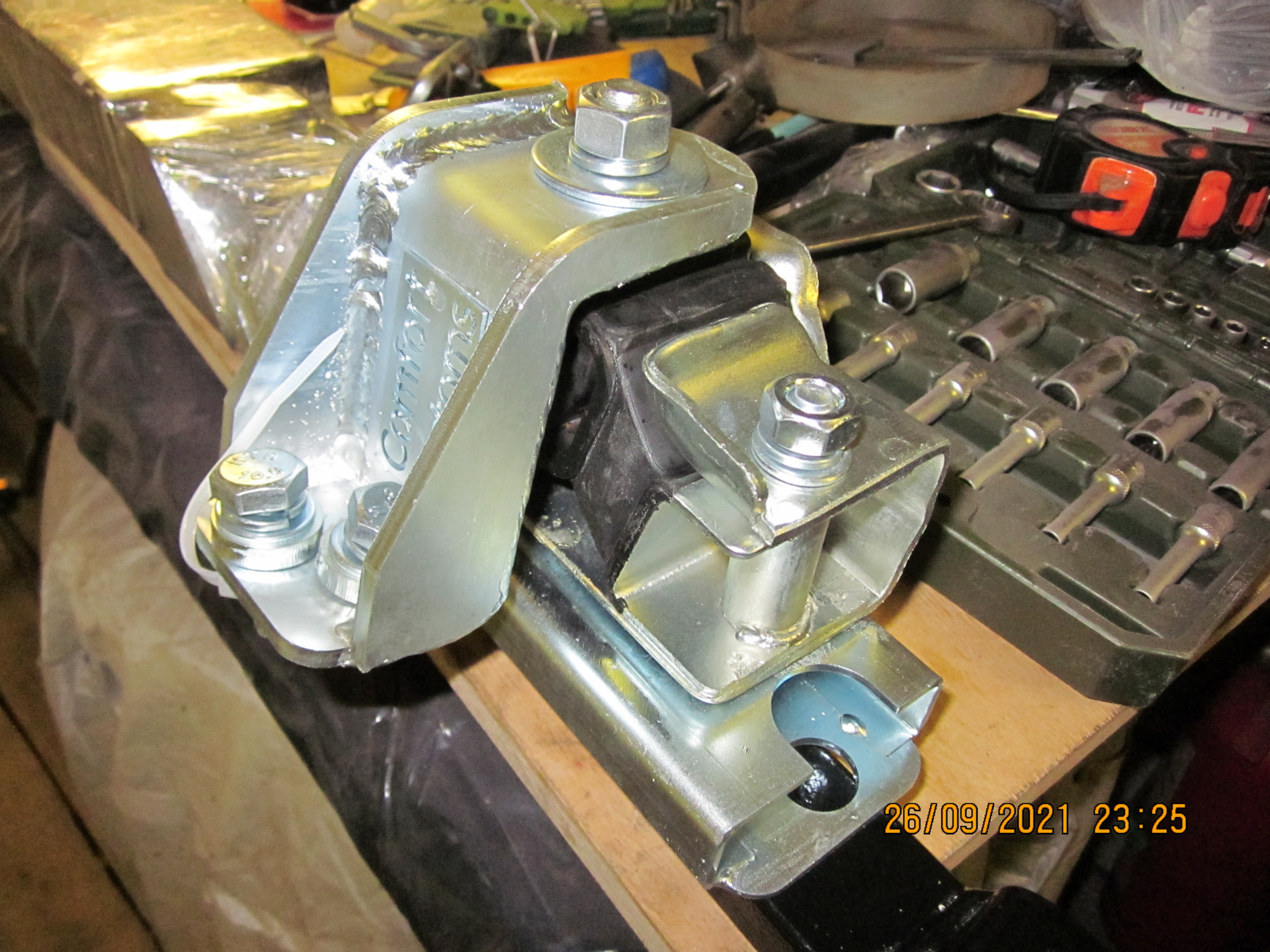

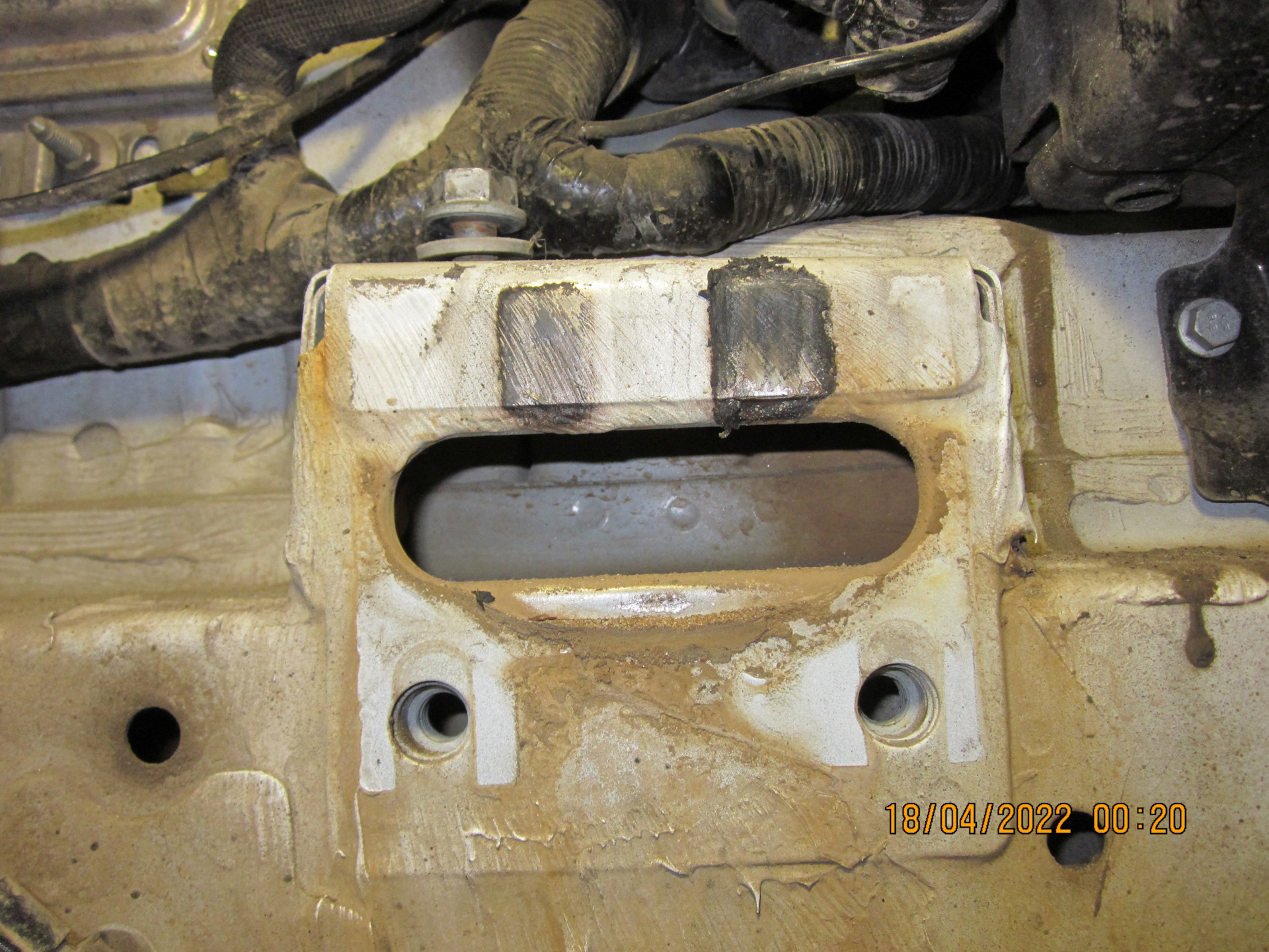

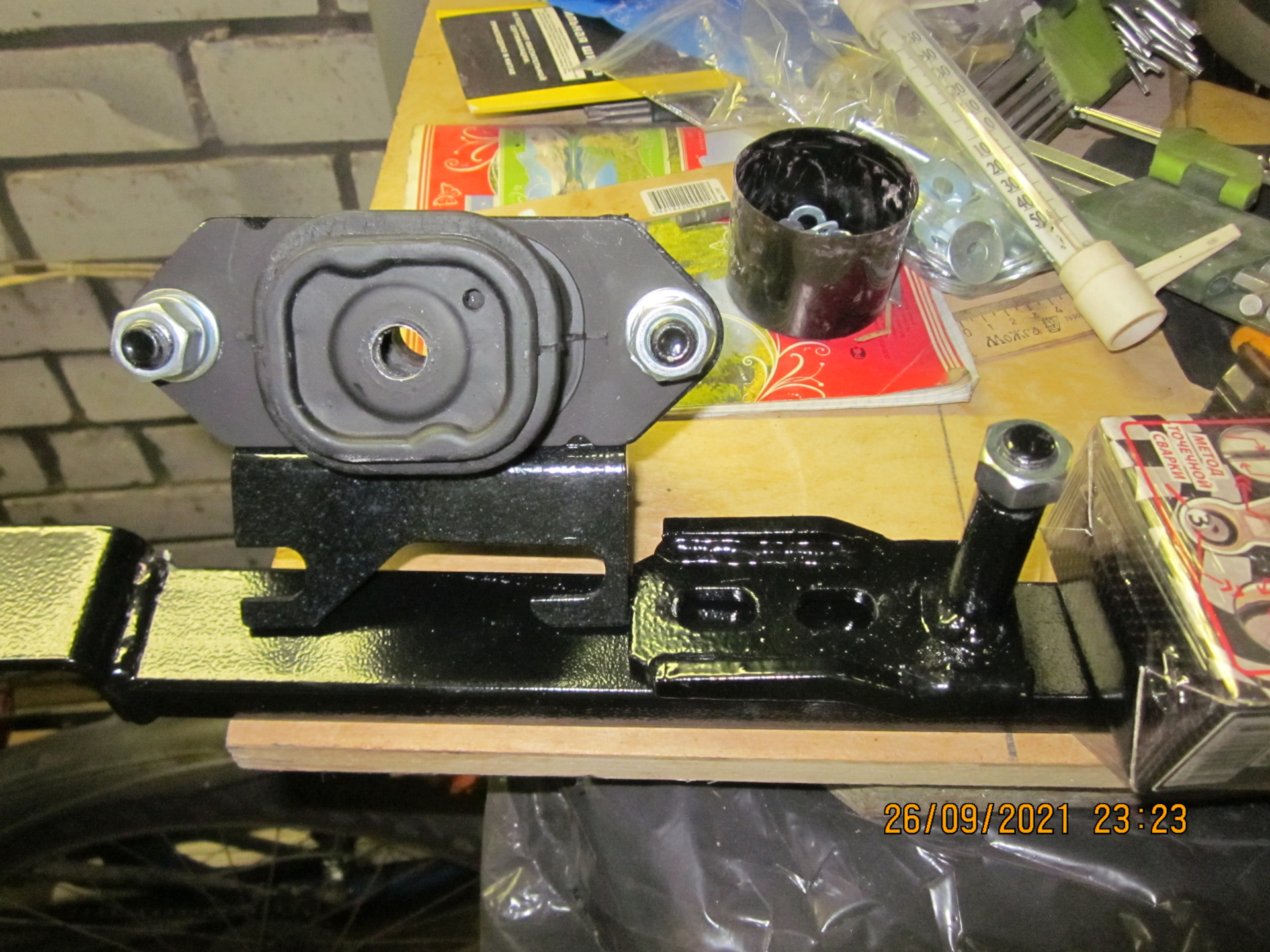

1. Замена всех опор силового агрегата + инсталляция 4-ой дополнительной опоры (всё равно придётся откручивать опору КПП и «гитару», так почему бы их не заменить на новые усиленные?).

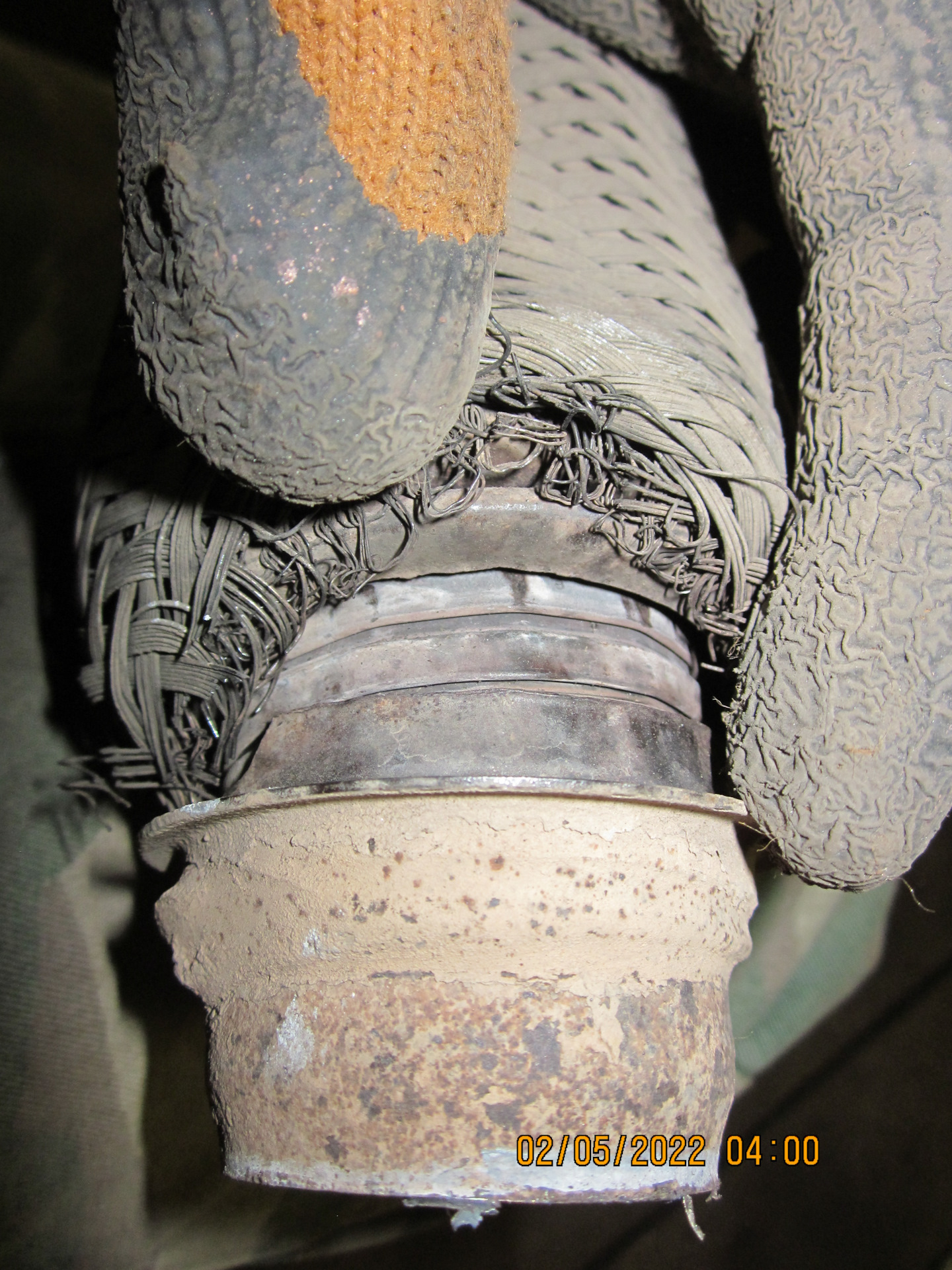

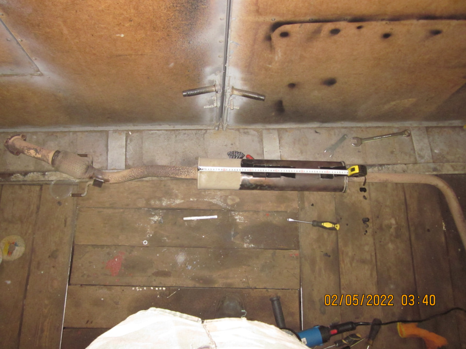

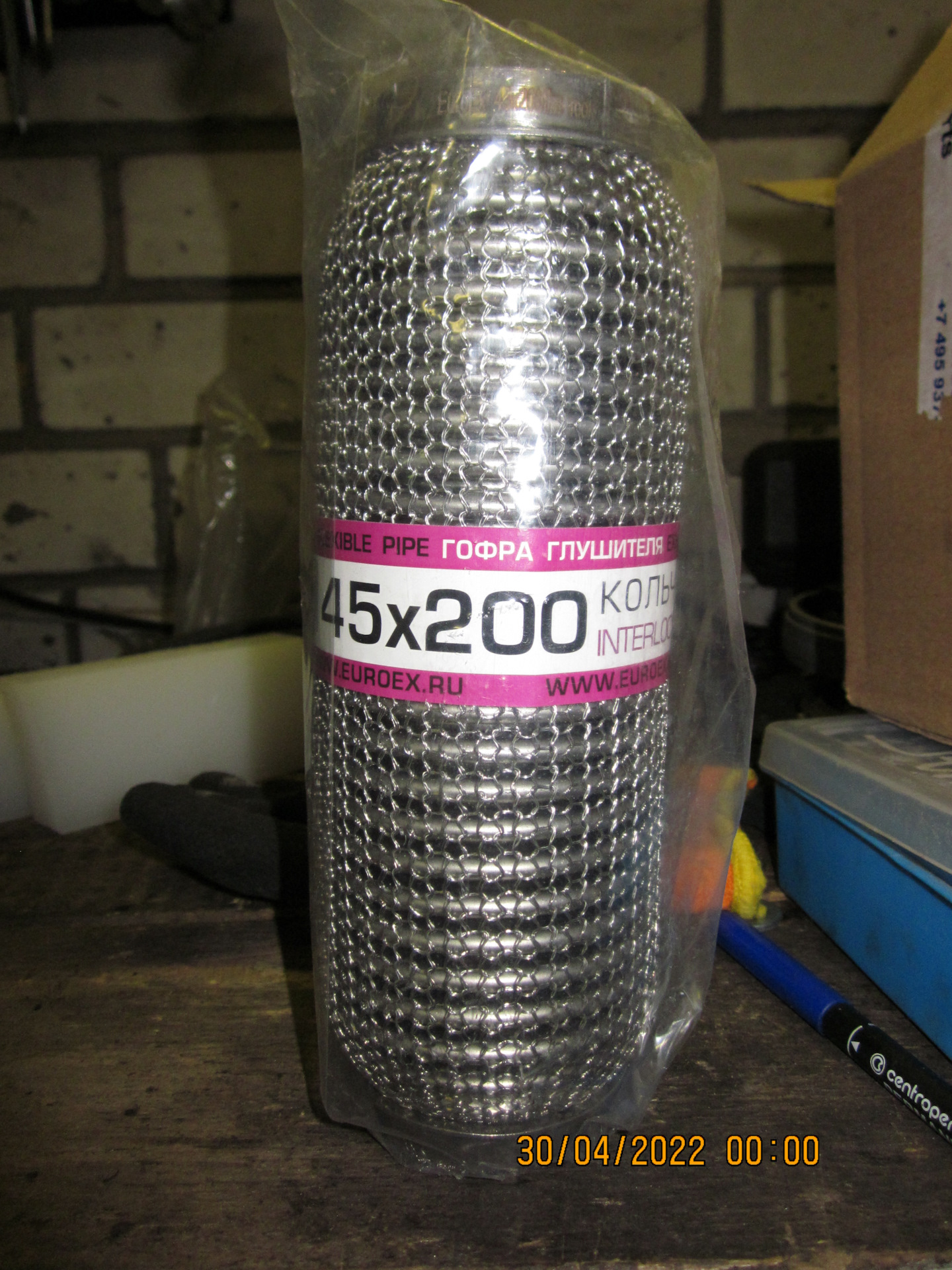

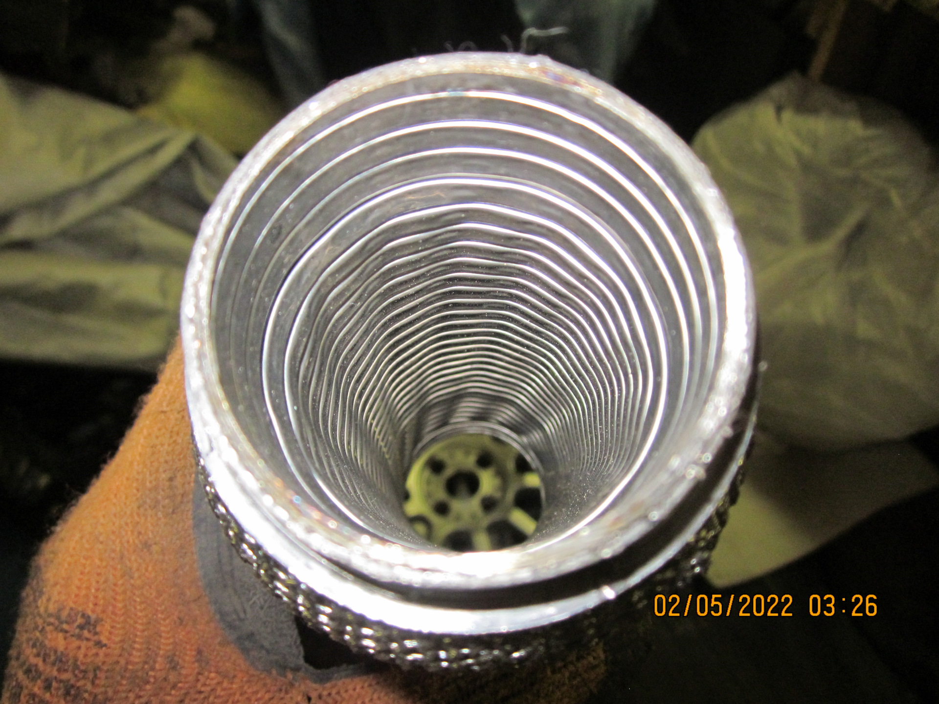

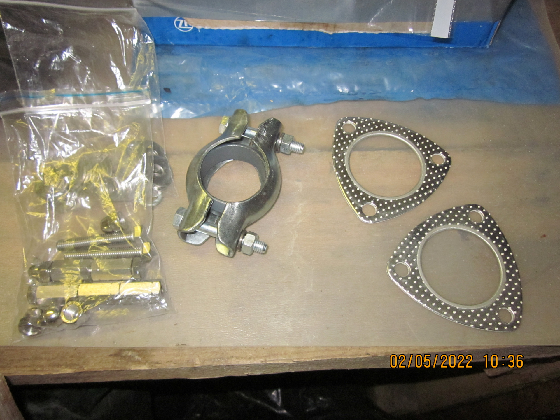

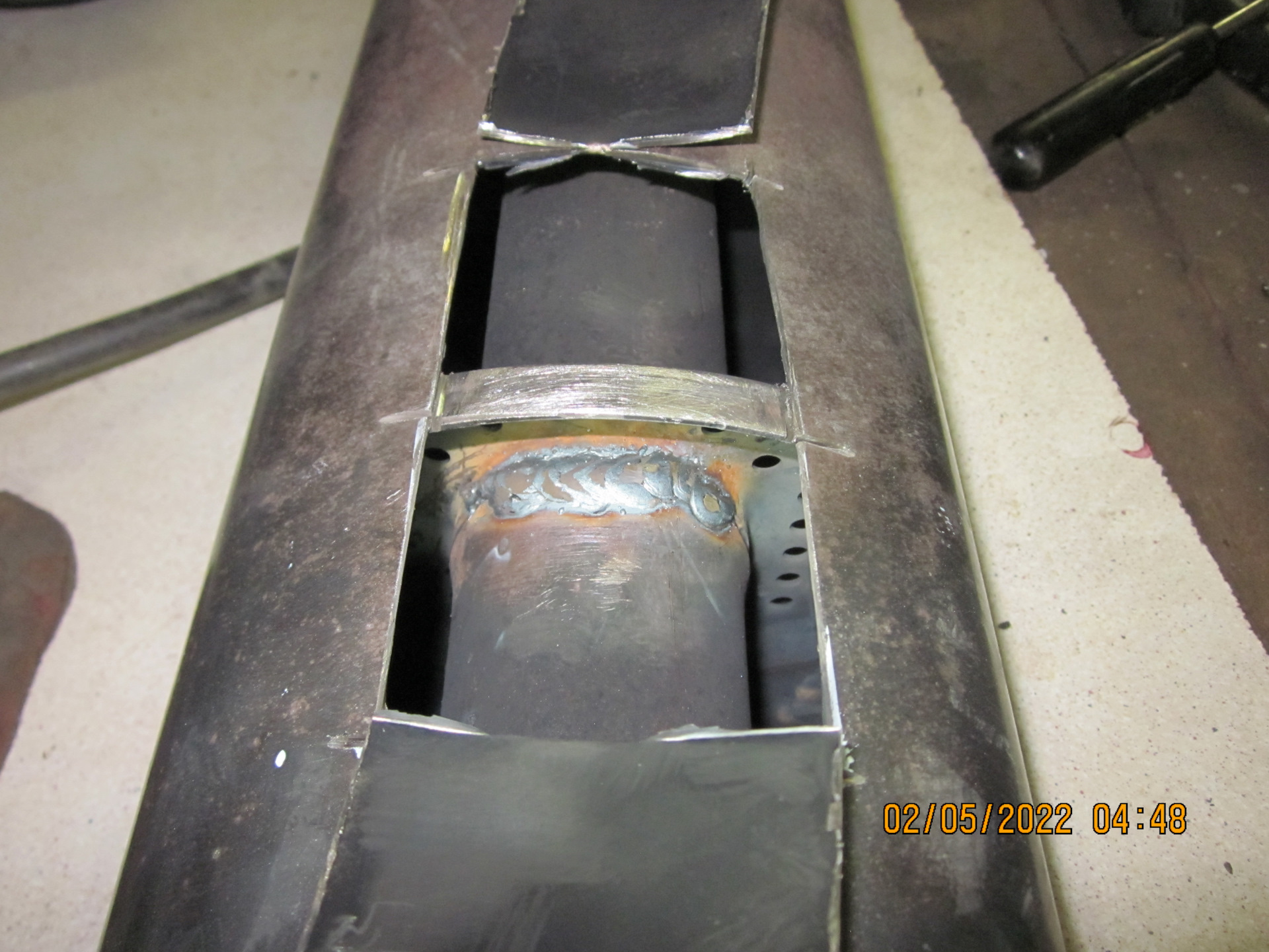

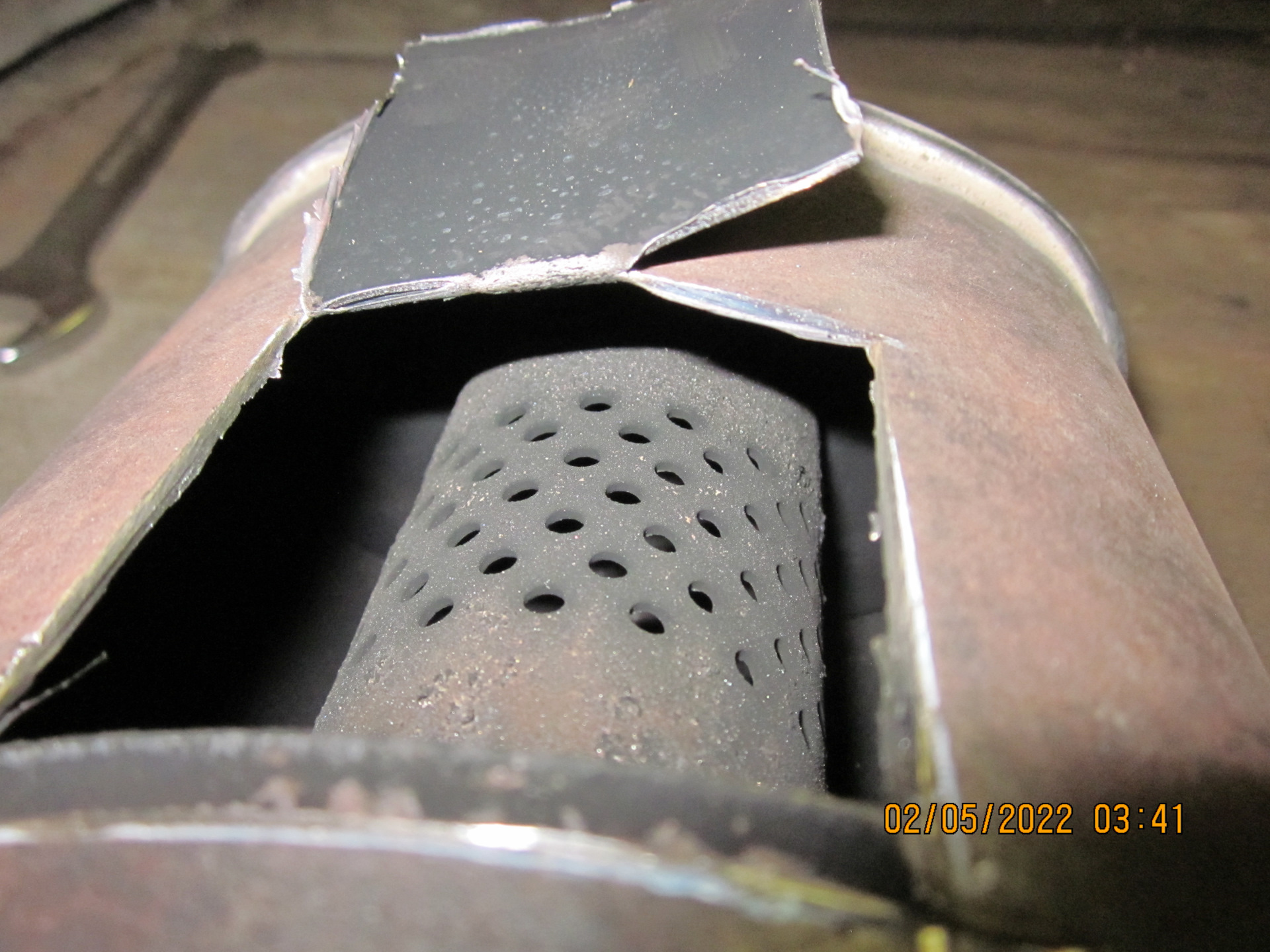

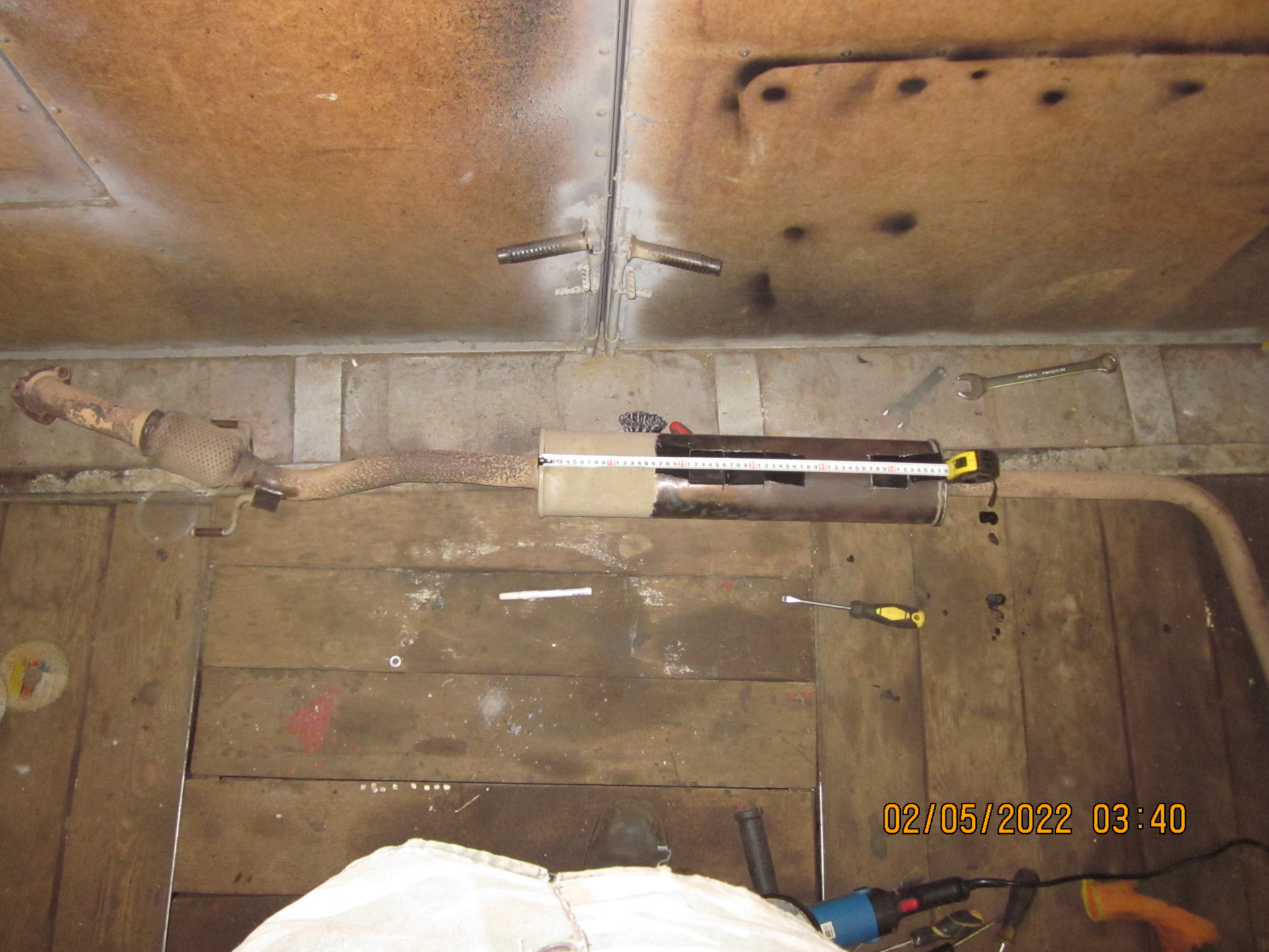

2. Замена давно порвавшейся гофры системы выпуска + ещё кое-какой тюнинх (правильнее менять гофру после замены опор агрегата, т.к. малый ресурс гофры напрямую связан с унылыми стоковыми опорами).

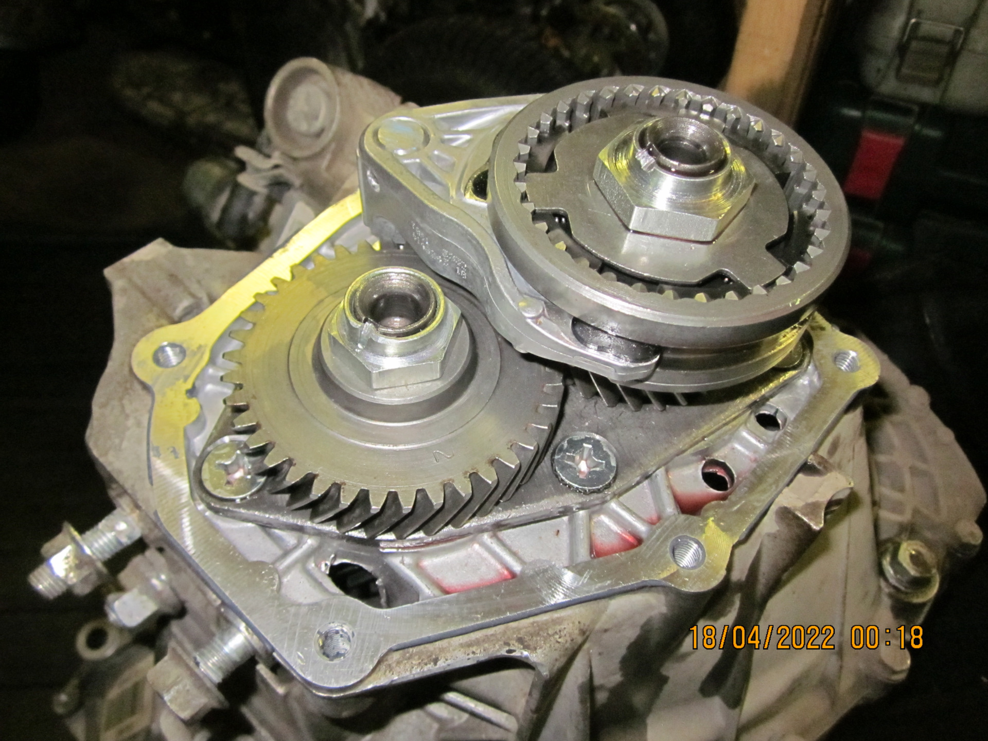

3. Заменить 5-ую передачу КПП на более длинную 0,73-ю (на снятой КПП очень удобно менять 5-ую, а заодно устраню запотелость под крышкой 5-ой передачи).

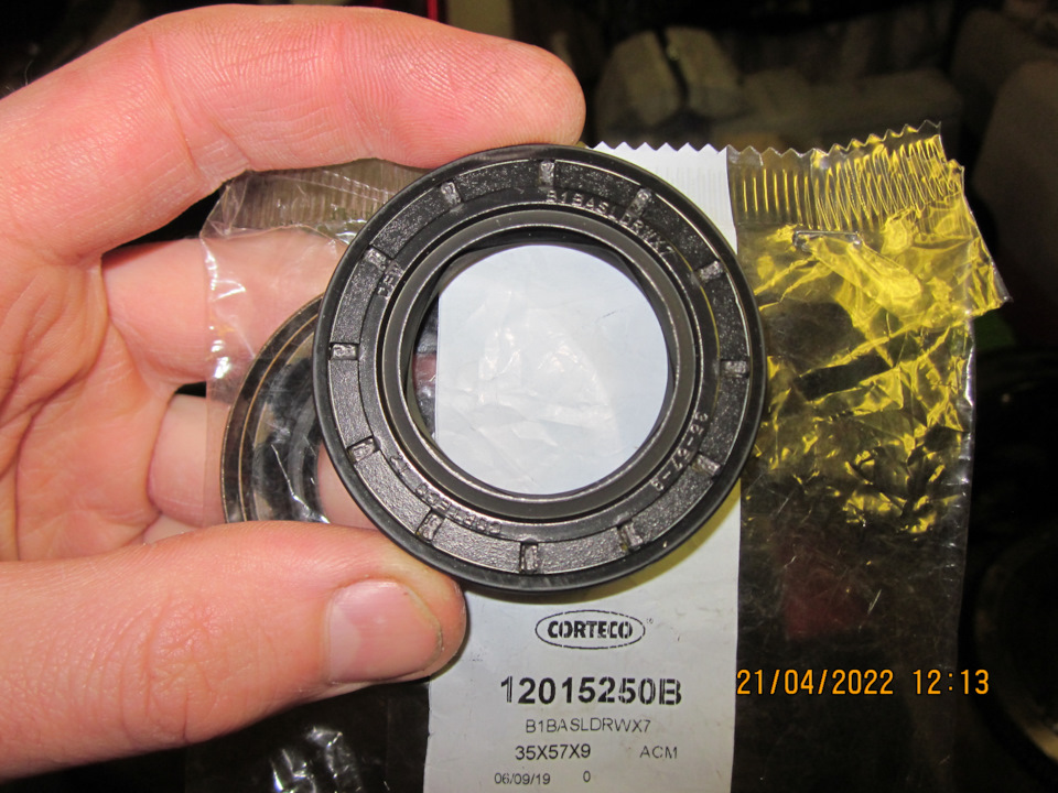

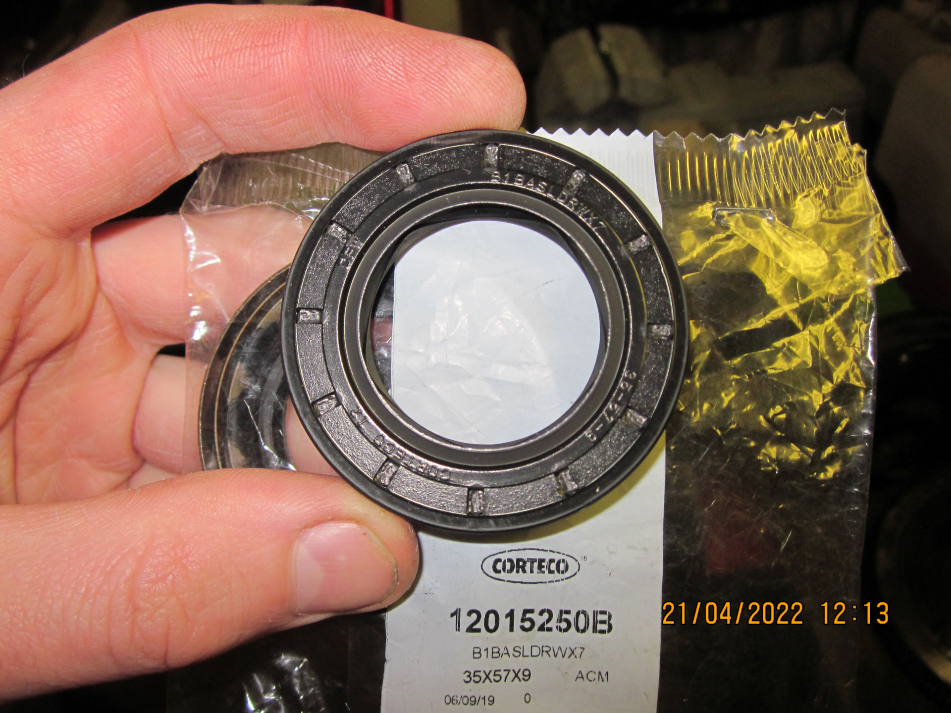

4. Профилактически заменить сальники приводов в КПП (отзывы 50:50, у кого-то ходят долго и счастливо, а у кого-то текут на малых пробегах).

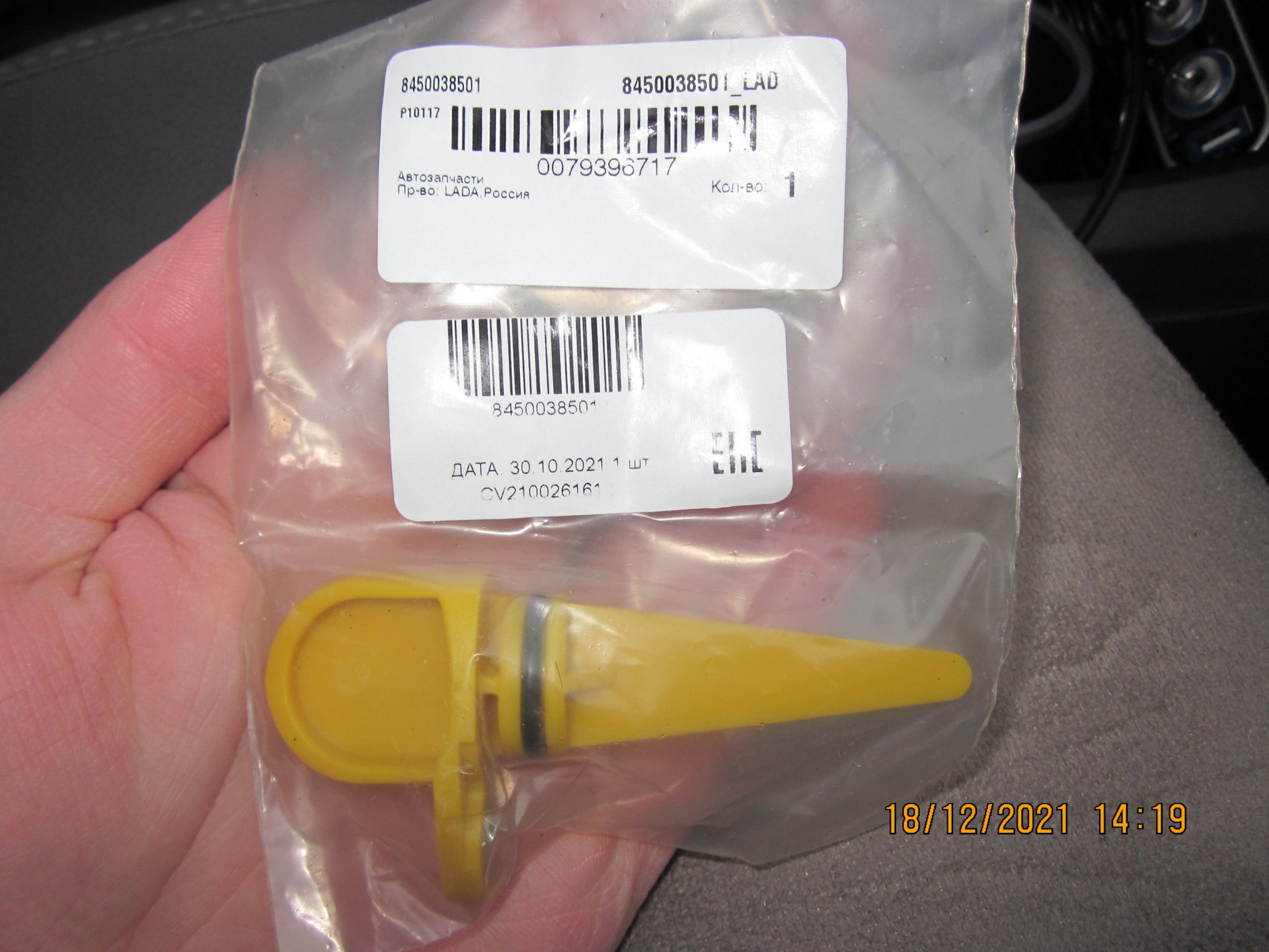

5. Установить щуп уровня масла в КПП вместо заглушки датчика скорости.

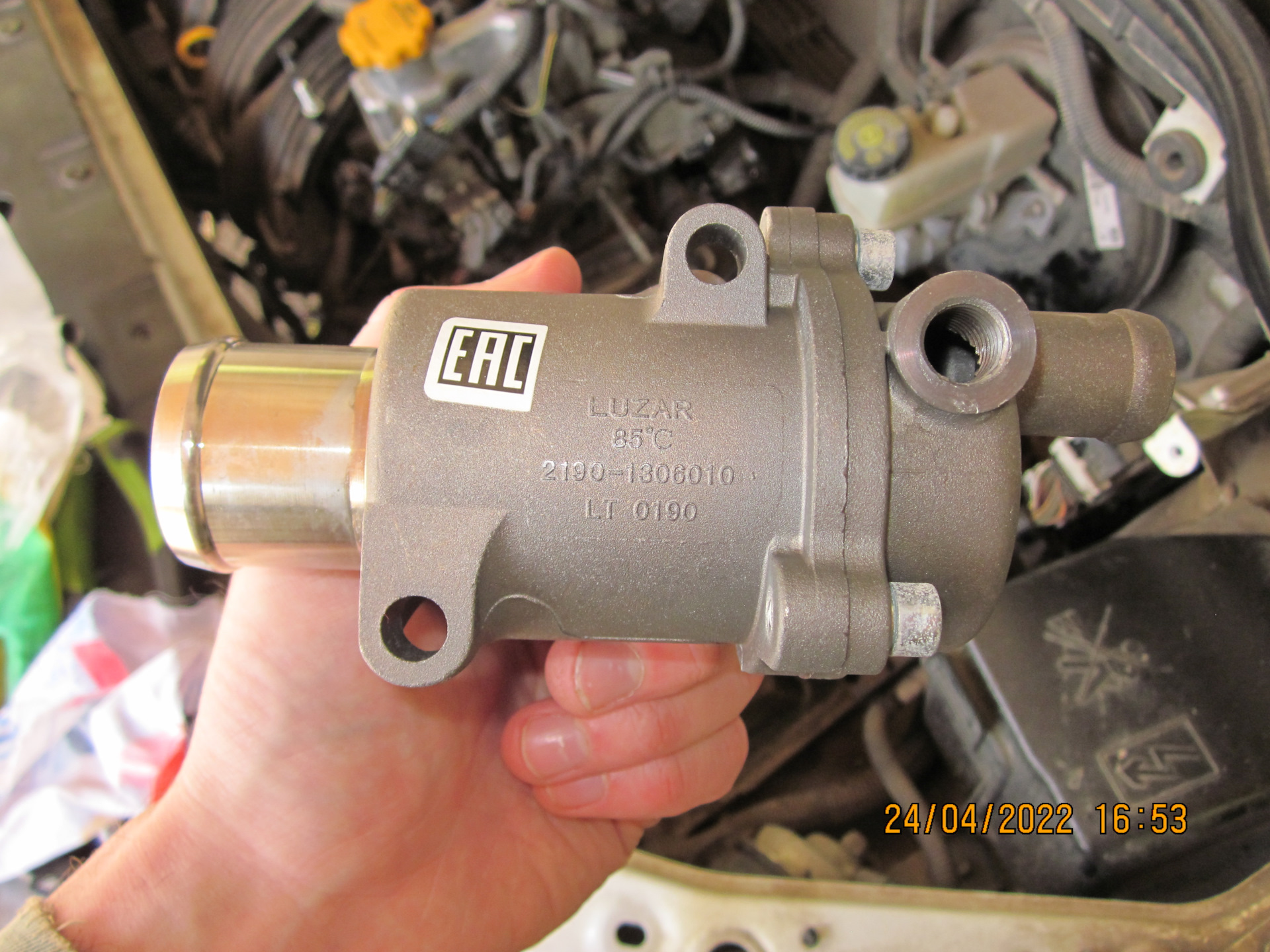

7. Заменить профилактически термостат и охлаждающую жидкость (по термостатам так же отзывы 50:50, бывает, что клинят на средних и больших пробегах, одной из вероятных причин может являться низкий ресурс ОЖ Синтек, подробнее здесь: www.drive2.ru/l/588611181497817005/).

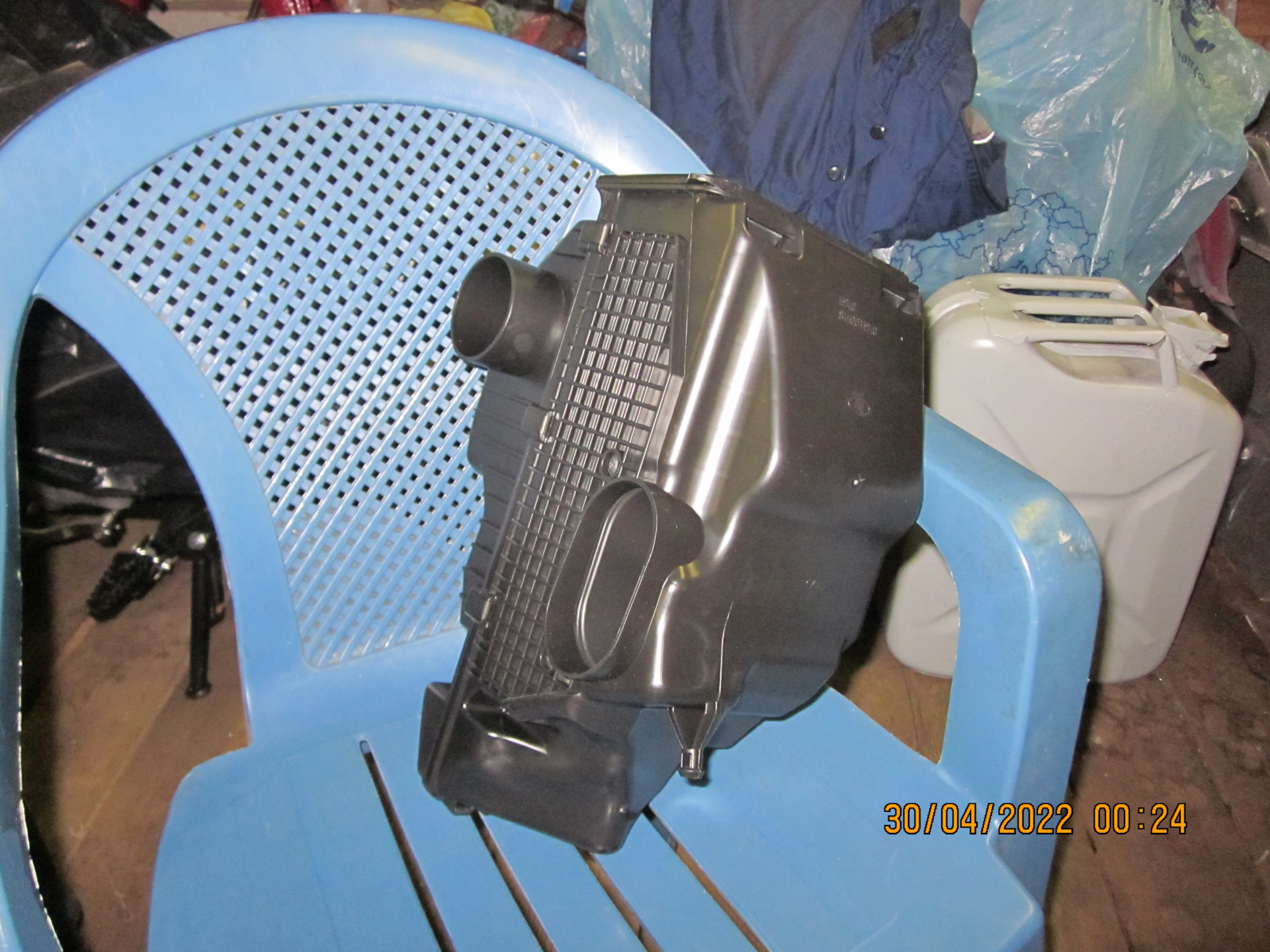

8. Заменить корпус воздушного фильтра на корпус нового образца (в этом отчёте отдельно не оговариваюсь, с сутью проблемы ознакомиться можно здесь: www.drive2.ru/l/553232745606677884/)

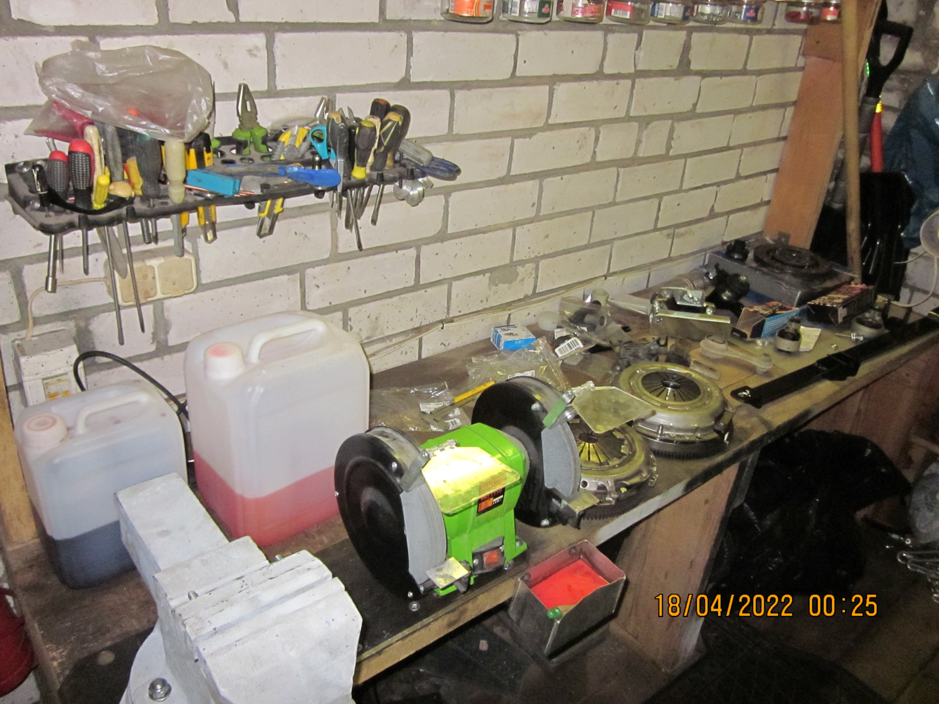

В течении около полугода проводились подготовительные работы (так долго по финансовым причинам). В т.ч. были закуплены следующие комплектующие:
Комплект сцепления 2123 Шеви-Нива (Sachs) 3000 951 003

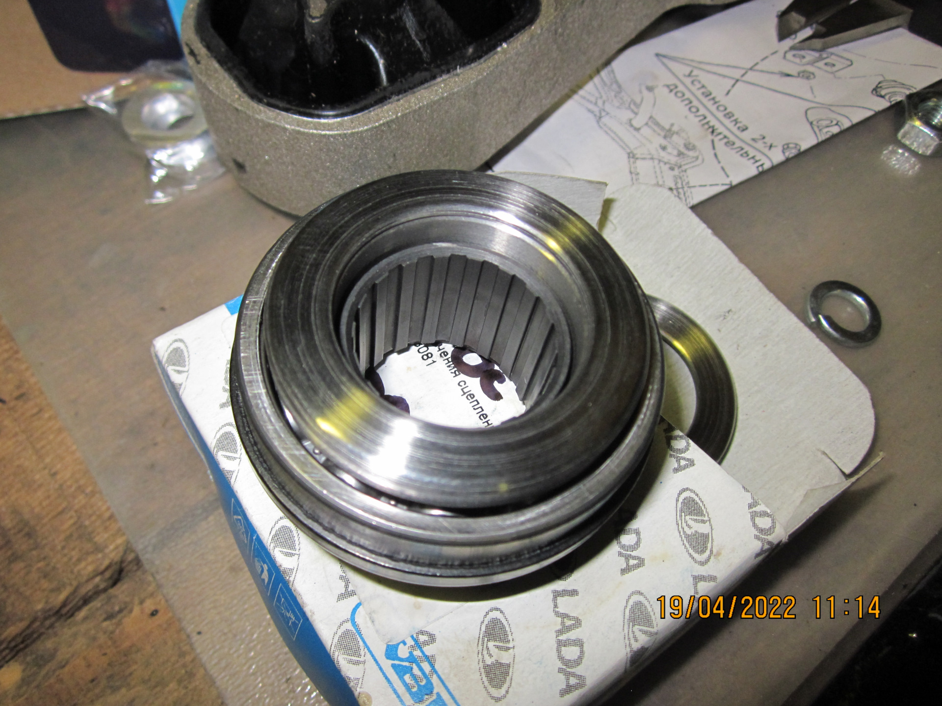

Муфта сцепления (подшипник выжимной VBF/ЗАО «ВПК») 21810-1601180-81

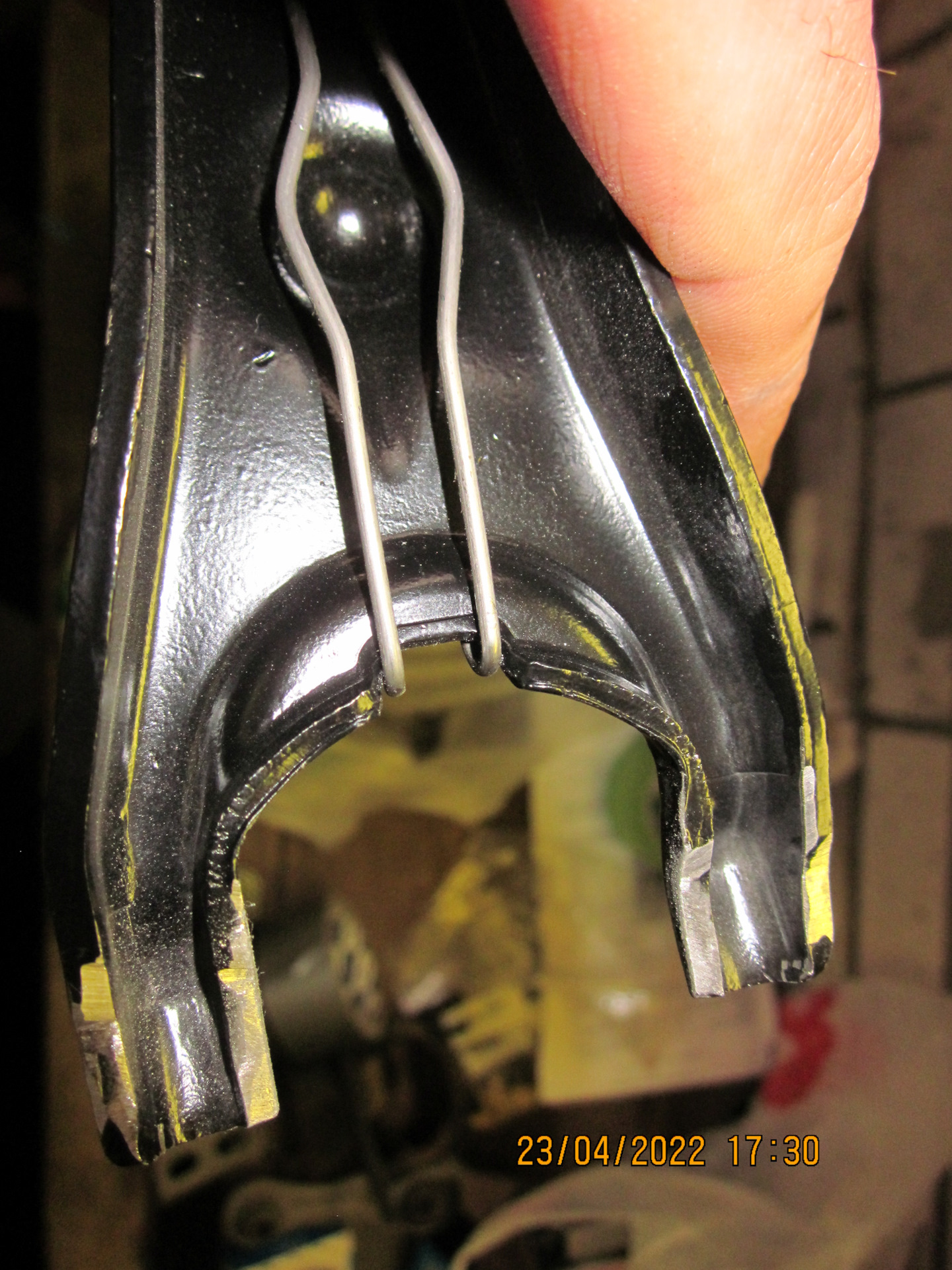

Опора вилки сцепления АМТ 21820160121200
Вилка выключения сцепления АМТ 21820160120000
Чехол вилки выключения сцепления 21820160121100

Усиленная опора двигателя Vesta "Ducato" (сменная часть от дизельного Фиат Дукато объемом от 1.9 до 2.8) VIKO (V&KO) ComfortCustom
Усиленная левая опора КПП LADA Vesta (подушка от RENAULT MEGANE II 1.4-2.0) VIKO (V&KO) ComfortCustom
Передняя дополнительная (4-ая) опора для Лада Веста VIKO (V&KO) ComfortCustom

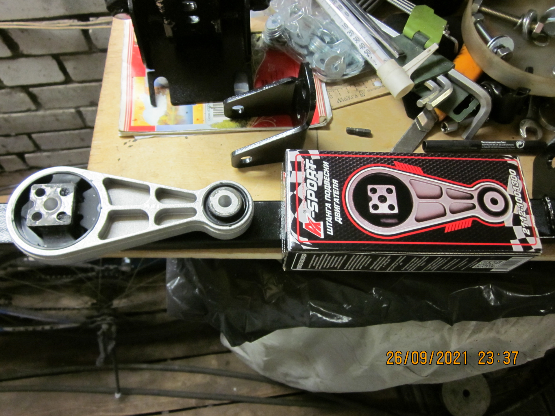

Опора двигателя нижняя ("гитара") ТЕХНОЛОГИЯ БУДУЩЕГО.
Гофра системы выпуска отработанных газов EuroEx «Кольчуга» 45*45*200 арт. 45x200ilm
Прокладка фланца приемной трубы глушителя 21100-1203021-14 (84500-01122)
Комплект 5 передачи КПП для ряда №102, 104 (0,73), ВАЗ
Сальник привода универсальный( л/п) (35*57*9) CORTECO 12015250B
УКАЗАТЕЛЬ УРОВНЯ МАСЛА /VESTA XRAY LARGUS/ С 2018 арт. 8450038501
Термостат 85°С LUZAR для Lada Granta, Kalina, Priora, Vesta, Datsun LT0190

КОРПУС ВОЗДУШНОГО ФИЛЬТРА ВЕСТА НОВОГО ОБРАЗЦА (в сборе с фильтром) 8450031940
ВОЗДУХОЗАБОРНИК НОВОГО ОБРАЗЦА НА ЛАДА ВЕСТА (С ВАРИАТОРОМ):
патрубок 8450031942; воздухозаборник 8450032994.

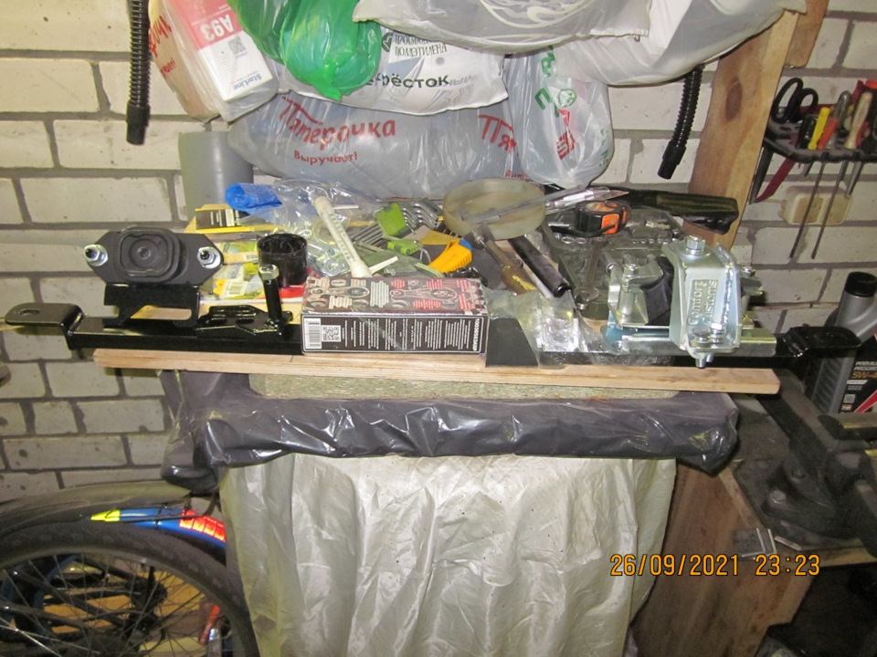

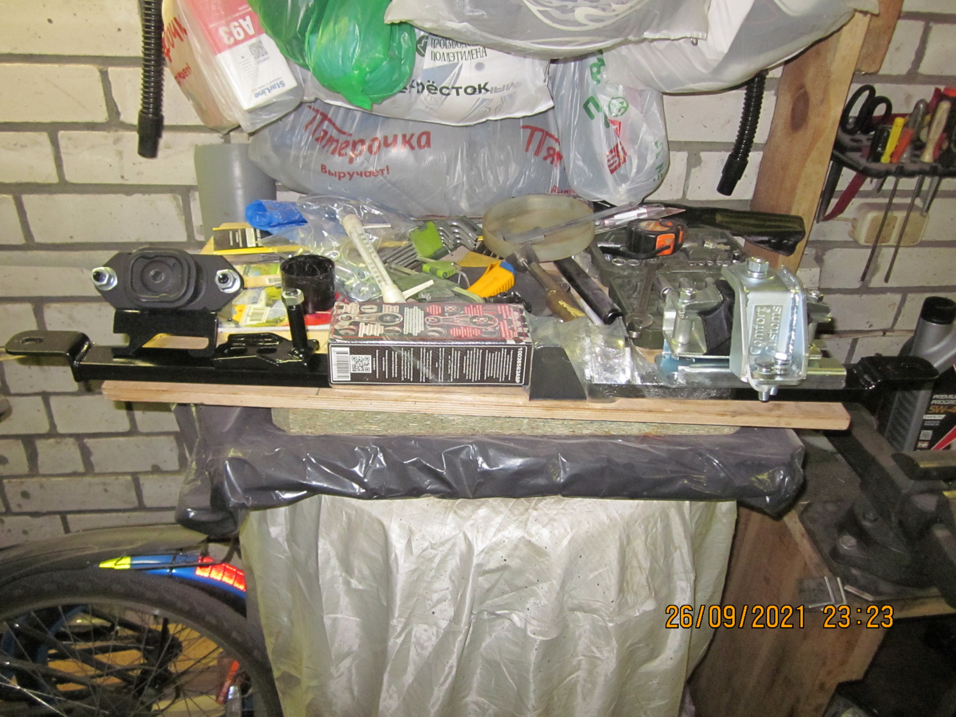

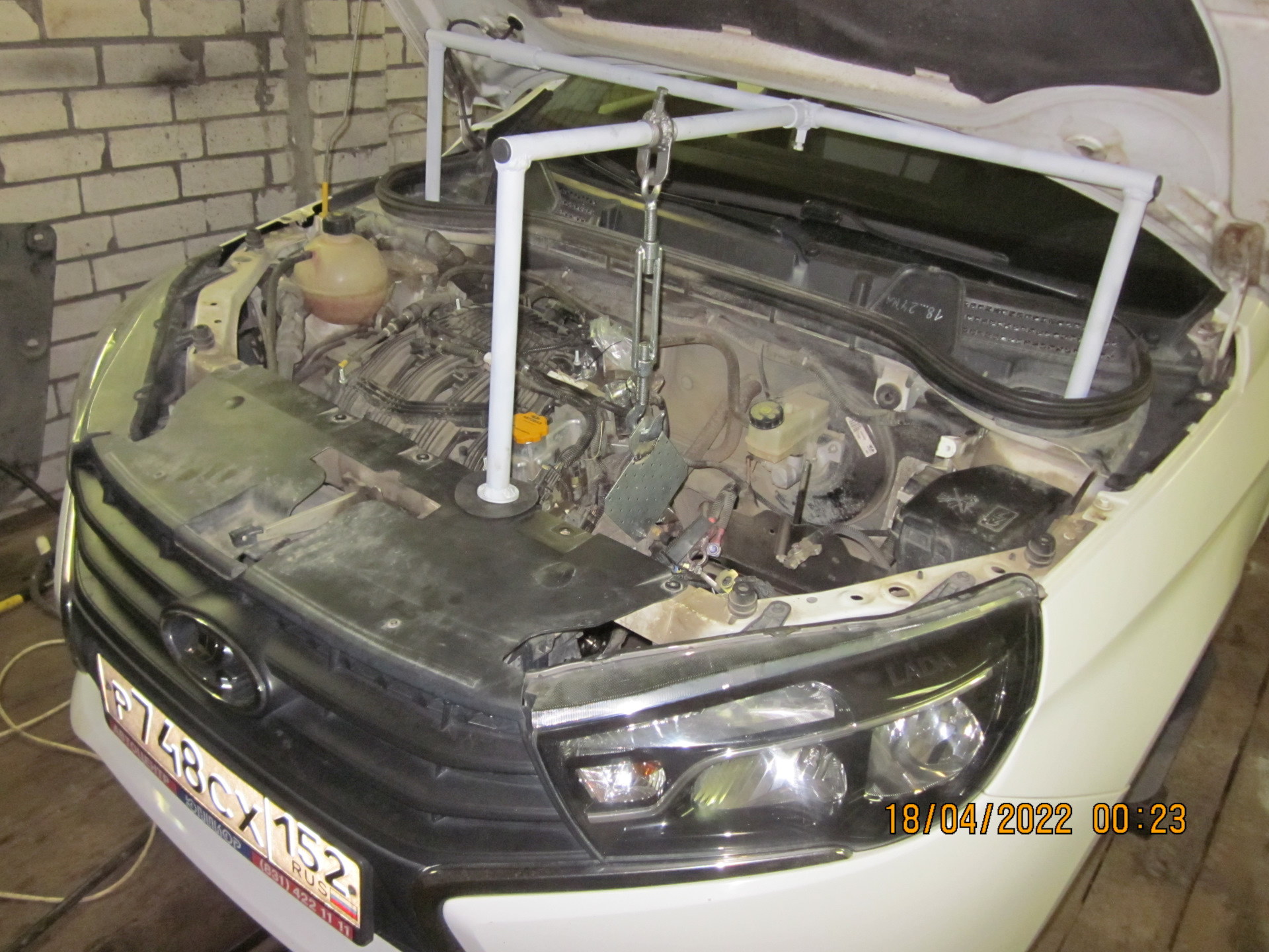

Также была изготовлена и испытана самодельная траверса для вывешивания двигателя: www.drive2.ru/l/636156263306107470/

Здравствуйте. Как опора называется которая подвисает двигатель, белая нам3 точки опоры?
Именно сама гитара как называется я уж и не вспомню, вроде Мика, фото здесь есть: www.drive2.ru/l/637255774933902296/
Вы не поняли я за ту которая держит двигатель в подвесном состоянии из белых трубок сделано
Ааа, Вы про траверсу-подвес? Так это моя самоделка: www.drive2.ru/l/636156263306107470/
Есть аналогичный готовый вариант: regiontehsnab.ru/traversa…dvigatelya-na-lada-vesta/
Спасибо за информацию

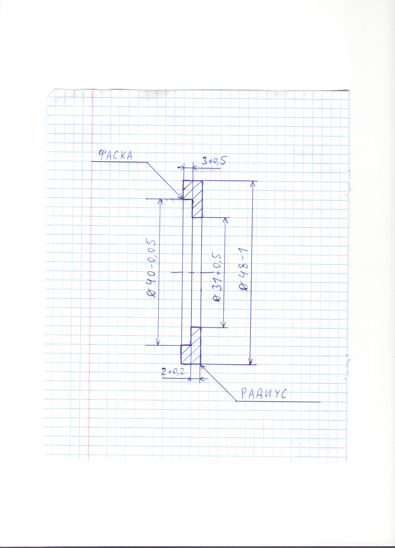

Ну если не затруднит, то можно сфотографировать шайбу с размерами .
Либо если остался чертежик
Чертёж пока не нашёл, возможно вечерком сгоняю в гараж, отрою шайбы, обмерю.

Чертёж я так и не нашёл, а шайбы вчера таки отрыл, обмерил. Эскиз добавил в отчёт.
Спасибо большое, буду токарю заказывать тогда

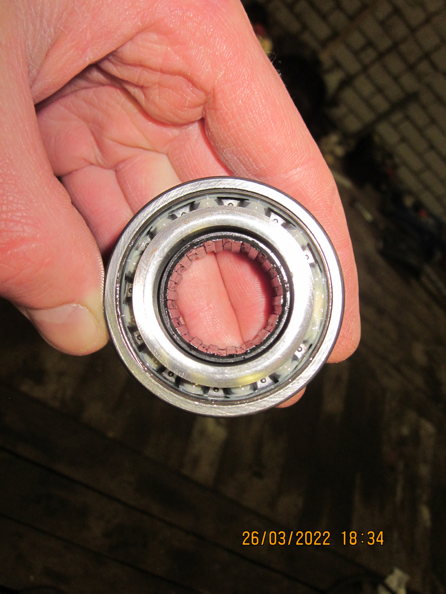

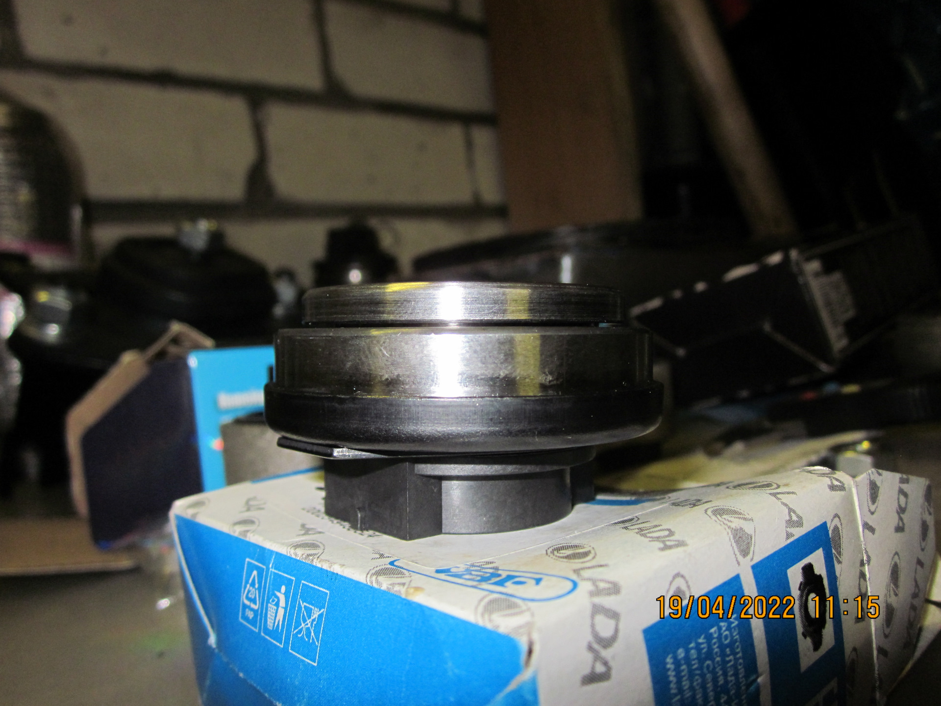

Только перед токарными работами обязательно обмерьте купленный выжимной подшипник. Если есть отличия — просто откорректируйте размеры на чертеже.

Про выжимной Caram я не в курсе. Я выбирал между стоковыми вариантами: INA Brazil или VBF Вологодский. Ина на момент покупки оказалась на 1т.р. дороже, вот и взял VBF. У Ины диаметр упорной части ещё меньше, чем на VBF, хотя через переходное кольцо и Ину можно поставить. Ходят Иновские выжимные в общем то неплохо, мой стоковый на 62,5т.км. был в идеальном состоянии.

Прокомментирую эскиз. Самый точный размер это 40-0,05: это посадка на центральную обойму выжимного подшипника. Настоятельно рекомендую перед изготовлением шайбы закупить выжимной и замерить его фактические размеры, а ну как производитель внёс изменения… Посадку рекомендую или переходную или с натягом. Можно выполнить диаметр минус несколько соток под пресс-посадку. Только напрессовывать ударным методом не советую, велик риск повредить подшипник. Лучше нагреть шайбу, а выжимной охладить, тогда при натяге 0,03…0,05 мм нагретая шайба должна свободно одеться на выжимной. Это идеальный вариант. Фаска необходима для облегчения установки шайбы на выжимной.
Остальные размеры более произвольные. Размер 3+0,5: главное обеспечить минимальный зазор до торца наружной обоймы подшипника. Размер 2+0,2: допускает собираемость актуатора сцепления с его кронштейном. Можно и больше, но возможно придётся растачивать пазы в кронштейне. Размер 31+0,5: главное чтоб была опора выжимного на шайбу. Размер 48-1: на наружном диаметре лучше выполнить радиус, чтоб шайба меньше "грызла" лепестки корзины. Размер фаски и радиуса не указываю, выполнял на глаз.

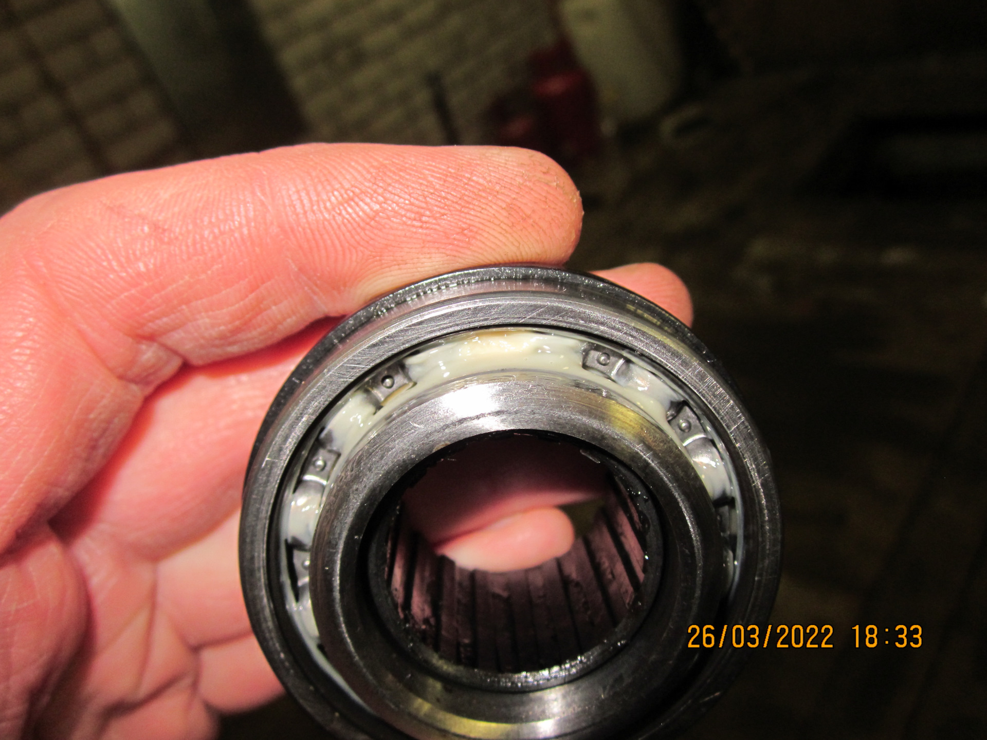

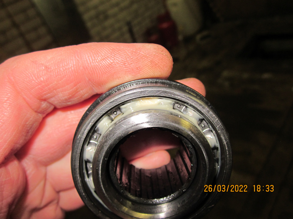

По самому выжимному VBF. Смазку я заменял для самоуспокоения. Заводская смазка там была в нормальном количестве, качество смазки (на ощупь :) ) вполне приемлемое, очень плохо растворялась в нефрасе. Т.е. острой необходимости заменять заводскую смазку ИМХО нет. При покупке проверьте сальник: у меня был немного замятый внутрь.

Вот заводская смазка в выжимном:

Вид сбоку на выжимной с установленной шайбой, должен быть хотя бы небольшой зазор по торцу.
Приветствую. Тоже заморочился поменять сцепление и заодно маховик под корзину Sachs. Собственно все куплено. Только вопрос по выжимному, не подскажите размеры шайбы?
Да и металл то сыромятина не пойдет я думаю
Блин, размеры шайбы на память не вспомню, но был где-то чертёж на неё, если я его не похерил. На крайняк у меня осталось 3 шайбы (делал 4шт, какая лучше налезет), могу замерить. Но если на пальцах, то. Толщина металла, отделяющего выжимной от лепестков корзины = 2мм. Можно и 2,5, но велик риск, что актуатор сцепления не наденется на пазы в кронштейне, хотя их конечно можно расточить. Но при 2мм толщины шайбы актуатор наделся на край паза и даже сдвинулся по оси (как по мануалу). Посадка на выжимной либо переходная, либо с небольшим натягом, у меня сцк с зазором вышла, но перетачивать уже было не вариант, подклеил на цианокрилатный клей чтоб при сборке она не упала, а там дальше она будет поджата. Но конечно лучше по плотнее. Материал какая-то сталь, но не обычная Ст3, а что-то вроде 30ХГСА или 40Х, точно не скажу, маркировки на болванке не было, точил из того что было. Материал не калёный, но пожёстче чем Ст3. По идее шайба не трётся по лепесткам, а лишь "обкатывается" по ним. Но на наружном диаметре радиусок выполнить однозначно стоит, чтоб острая кромка не грызла лепестки.

Круто, круто! Наверное так заморочиться не получится… Лежит новая корзина валео и диск сакс, ждут своего часа…
По отзывам, если ставить новую стоковую корзину Валео + диск Сакс от Шнивы, этот комплект работает хорошо и достаточно долго. А вот если оставить Б/Ушную корзину, то со временем и с диском Сакс может начать потряхивать. Есть версия, что по хорошему надо менять и маховик на новый, т.к. от перегрева на нём возникают "проплешины", из-за которых потом тоже раньше времени начинает трясти. В общем могу посоветовать заменить ещё и маховик, цена его невелика, я брал оригинал за 3500руб, меняется он не сложно и не долго.

Сейчас компания "100 деталей" (если не ошибаюсь) делает маховики на 1,8 под корзину от Шнивы, т.е. ничего пересверливать уже не надо. Но есть один нюанс: маховик у них идёт облегченный. Т.е. на низких оборотах возможен рост вибраций.
Совершенно верно, тоже поставил маховик 100 деталей, сцепление полный комплект сач от ш-нива, выжимной сач от комплекта одноименного который идёт на 1.6 — на малых потряхивание присутствует, думал может это мне попался такой маховик- значит так и должно быть.это напрягает было со старым буксующем сцеплением-не шолохнется, а это х**** видимо буду снимать! Х-рей 1.8 амт

В новом маховике сделаны отверстия под комплект Шнивы? Это хорошо, если балансировка сделана идеально. Может стоило купить готовый вариант маховика для Весты 1.8 амт под комплект сцепления Шнивы от 100деталей? Стоимость 3600.
Балансировка сделана, вибраций не прибавилась. Готовых вариантов год назад (а закупаться я начал год назад) не было. А можно ссылку на готовый вариант?
Да это вариант появился недавно, ранее были экспериментальные экземпляры
www.avttuning.ru/product/…ie_2123_215_mm_shevi_niva
Цена прям очень заманчивая, я стоковый маховик за 3500руб. брал, и ещё столько же отдал за его адаптацию + отдельно то ли 1400, то ли 1600 за балансировку.
Вот бы ещё не облегченную версию выпустили. Для спорта облегченный маховик конечно хорошо, а вот для комфорта на ХХ лучше обычный.
Я ещё и 4 опору установил, и вибрации появилась не маленькая, но терпимая. Думаете вибрация на ХХ из за того, что облегченый?
Возможно и от маховика. Я сам все опоры махнул, поставил Чебоксарские Комфорт Кастом (ВиКО) + поставил 4-ую, вибраций не прибавилось, сам не ожидал, если честно.

Ещё вариант, попался у друга в гараже диск сцепления от Соляриса, диаметр 215, шлицы тоже подходят.
О, интересная инфа! А вылет центральной муфты хоть примерно совпадает?
Примерно сверяли очень похоже

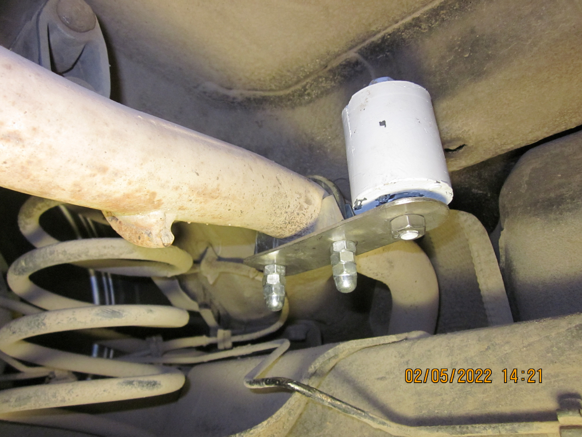

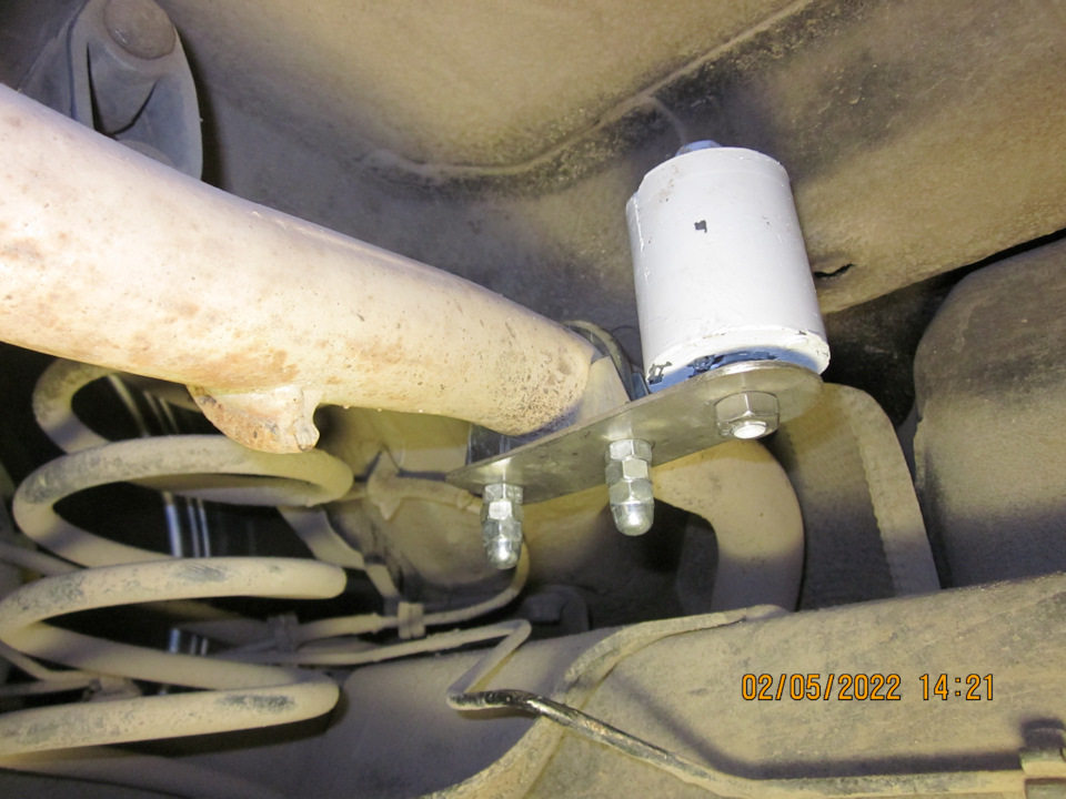

Что за грузик на выхлопной трубе ?
Самодельный вибродемпфер с возможностью изменения массы груза. Своего рода эксперимент.
Хорошая штука.
