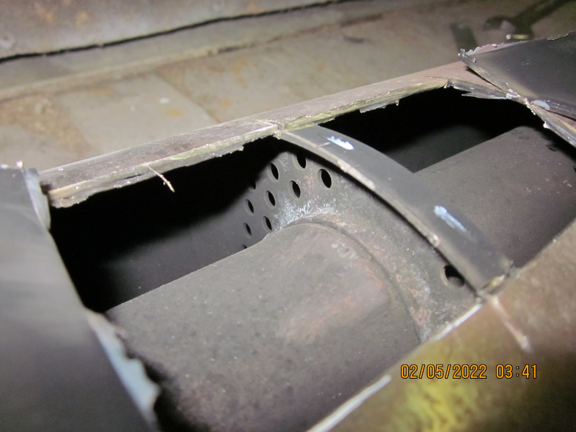

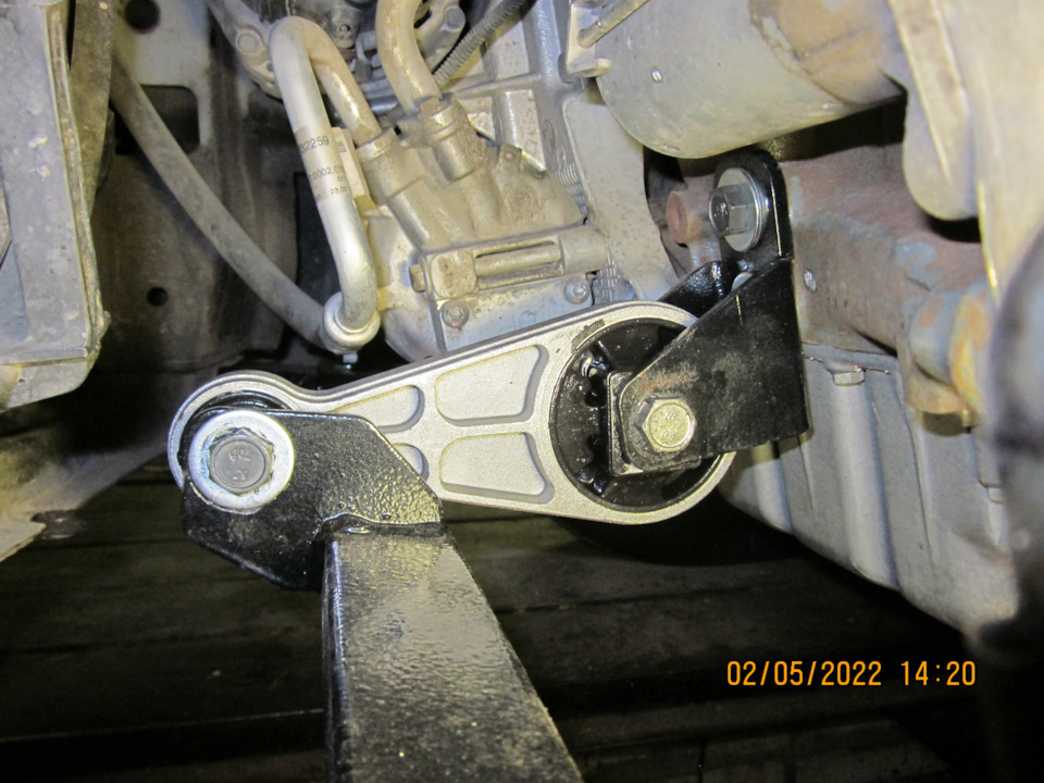

При установке 4-ой опоры я пожелал усилить распорки подрамника путём вваривания в них втулок (см. фото). Кому как, но мне так больше нравится.
Когда я приступил к установке комплекта впуска нового образца, выяснилось, что корпус воздушного фильтра упирается в опору КПП, а его нижнее крепление нужно переделывать. Впрочем, продавец честно об этом пишет в описании товара. Более подробно расскажу о допиливании впуска в тематическом отчёте про впуск.

Дружище, а ты уверен, что переднюю опору (четвертую) ты правильно поставил? Я что-то наоборот маленьким с/б поставил к блоку. Смотрю фото и вижу, что задняя опора по такому же принципу установлена заводом + отчёты перед установкой я смотрел, как ставят…
Я уж было засомневался, думаю вдруг и впрямь неправильно поставил?! Но сравнил фото и понял, что мы говорим про разные 4-ые опоры. Та что у меня, на неё по другому не поставишь, там проушины на растяжке маленькие, в них большой сайлентблок не вставишь. И, если я не ошибаюсь, у проушин разная ширина "зева", т.е. по другому не соберёшь даже при желании.

И мне все равно мало вариться, что 4тая опора тихая. Она крепиться в месте где работают поршня.
Да и опора от Дукато я думаю тоже не фантан. Сток опора сделана так чтобы быть тихой. Но она не держит двигатель. Ее аналог ростеко ещё куда не шло.

4-ая опора такая тихая потому что у неё очень массивный и при этом очень мягкий сайлентблок. Т.е. при малых амплитудах колебаний 4-ая опора считай не работает, а вступает в действие она только при бОльших перемещениях ДВС.

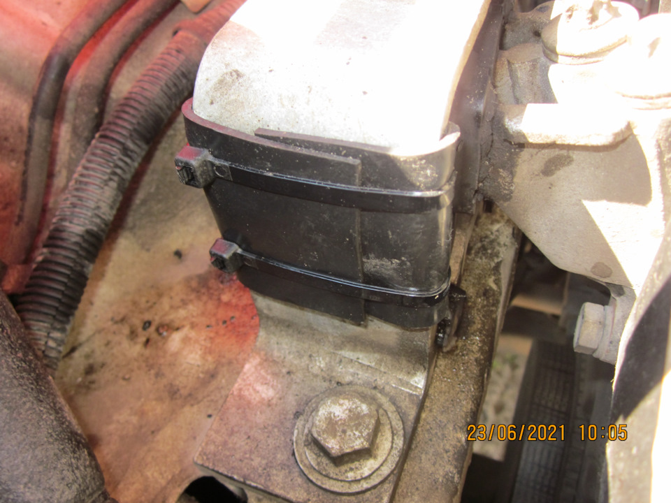

Правда при установке опоры ДВС я сначала обшибился и пытался поставить её с неправильно установленной "подошвой". Да и при ремонте выпуска я всё же накосячил… Но об этом в другом отчёте.
Сделайте пожалуйста, фотографию зазора между 4-ой опорой и профилем 40*20. Судя по фото там очень мало места.
Это из имеющихся фоток. Места и в самом деле немного, но там и сайлентблок маленький, ход перемещения у него небольшой, скорее всего он не достанет до трубы.
Я думаю при максимальном педалировании будет доставать

Вот единственный чел сделал правильное крепление 4ой опоры с закладными втулками.
И труба не сомнется. И держать будет. И болты не ослабнут.
Никаких хомутов и тд…
Респект.
Благодарю за понимание. Я именно этими соображениями и руководствовался. Втулки я вварил ещё только когда начал разбирать авто перед заменой сцепления. Заодно обварил и опору ("яблоко") вилки КПП. А то, думаю, вдруг от сварки чего полыхнёт в гараже, а авто на пеньках стоит… А пока авто на колёсах, его хотя бы можно вытолкать из гаража. Хоть и огнетушители есть в гараже, но перестраховаться не лишнее.
