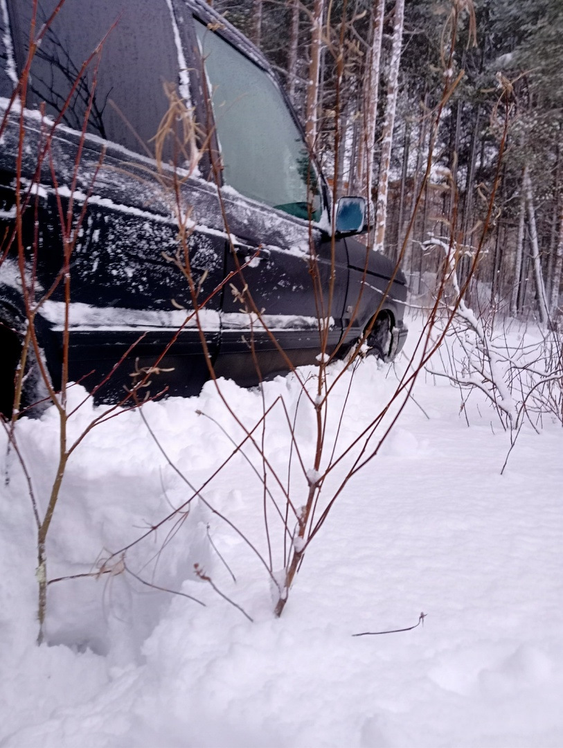

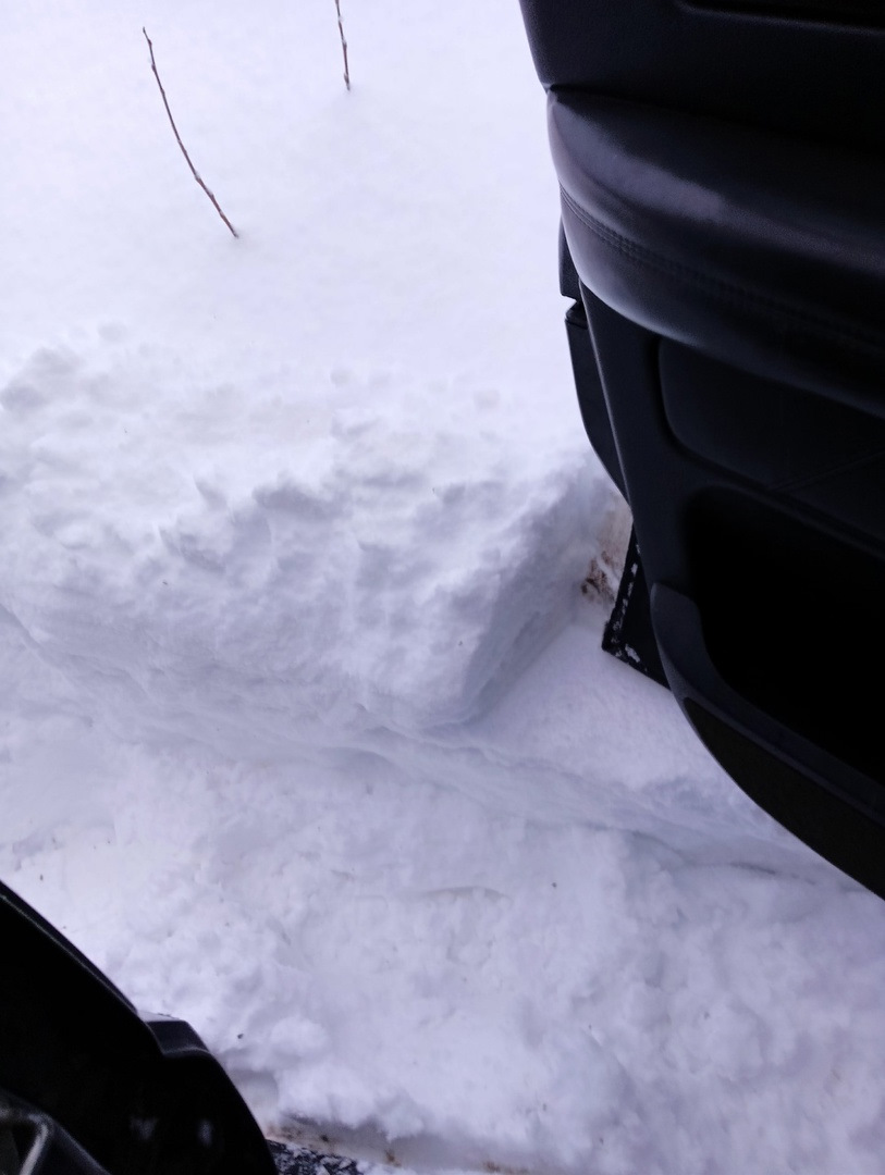

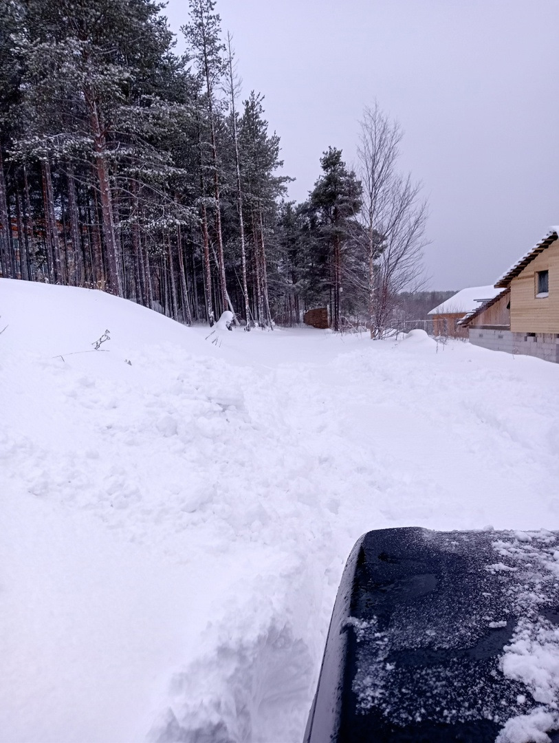

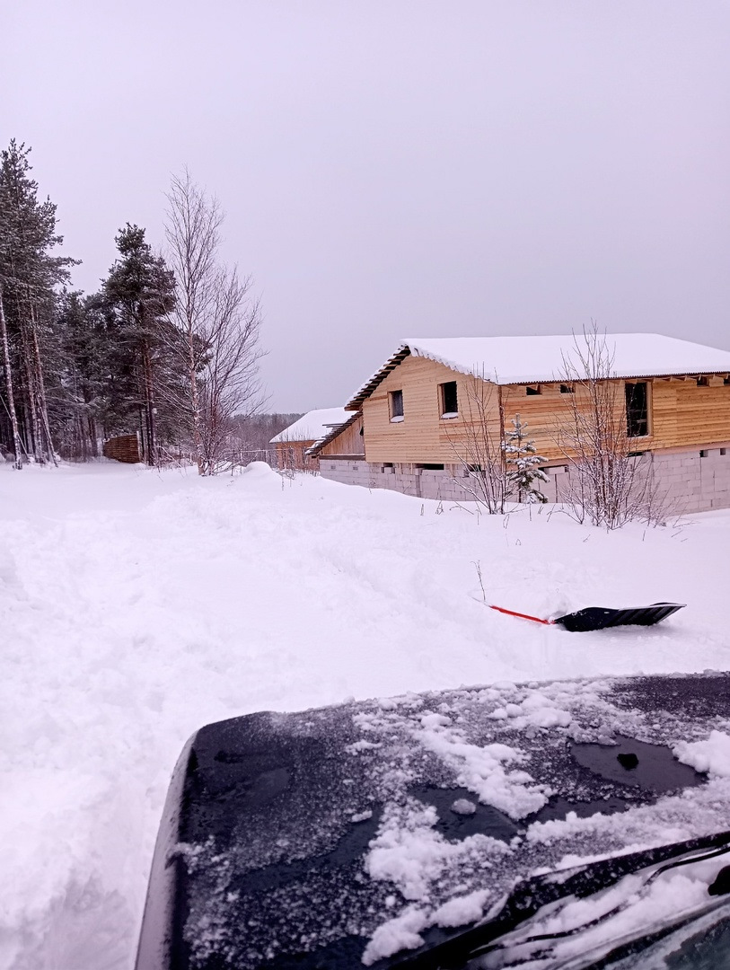

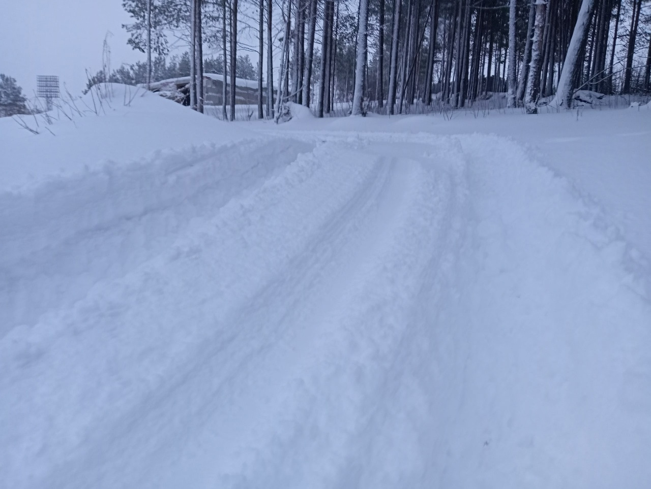

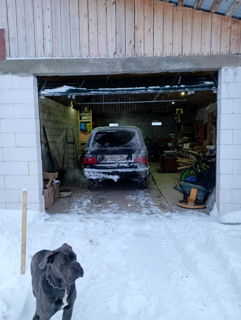

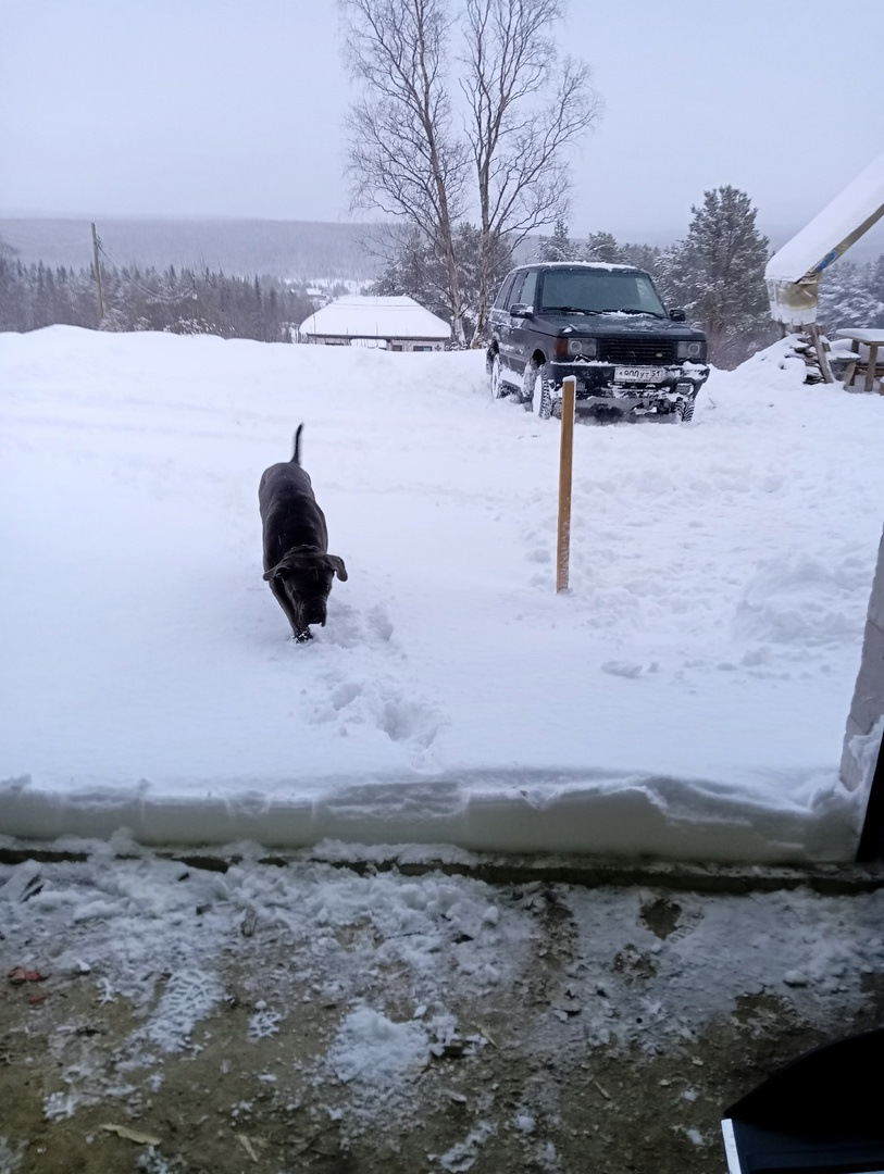

Наконец то найдена та ниша в которой бабка бормотунья лучше чем тахо — лёгкое бездорожье.
Традиционно каждый год 1 января для меня это каток с детками и лёгккие покатушки до дома, по нечищеной дороге, чтобы прям и снега много и покопать всласть, чтоб все салаты новогодние испарились.) На штатной резине и "уазовской подвеске" рейндж забирается дальше чем тахо, откапывать легче. Не скажу что весомый аргумент, но есть и он приятный. Я увы не часто так выбираюсь.
