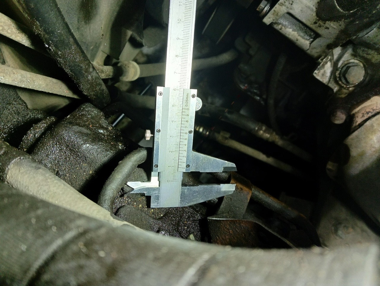

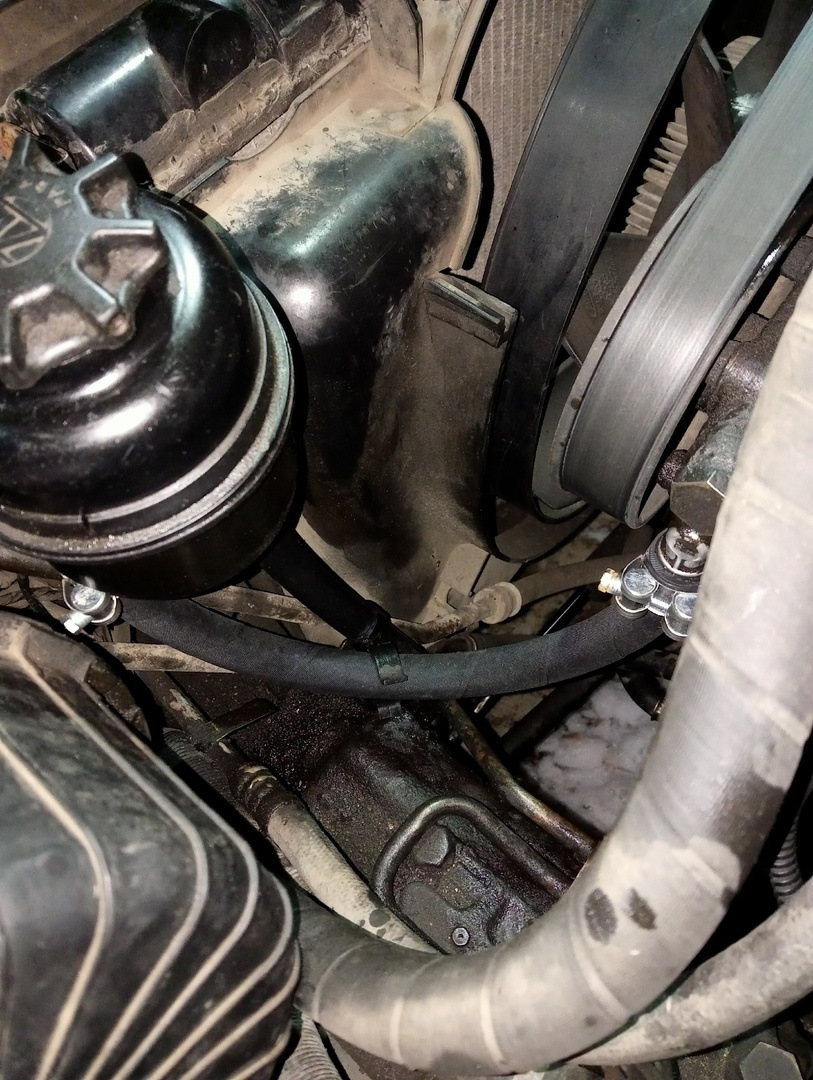

Гур несчадно потный, в районе всего узла все в подтеках и грязи. Доколе это терпеть подумал я и заказал силовые хомуты и маслослостойкий шланг Начал творить.
Пару плоских отверток, разводной ключик и вперед.
Откачка, снятие старого шланга, банные процедуры, ревизия завалцовок и самого насоса.
Вердикт — завольцовки убирать, все шланги менять, насос промыть и понаблюдать, будет подтекать — под замену.

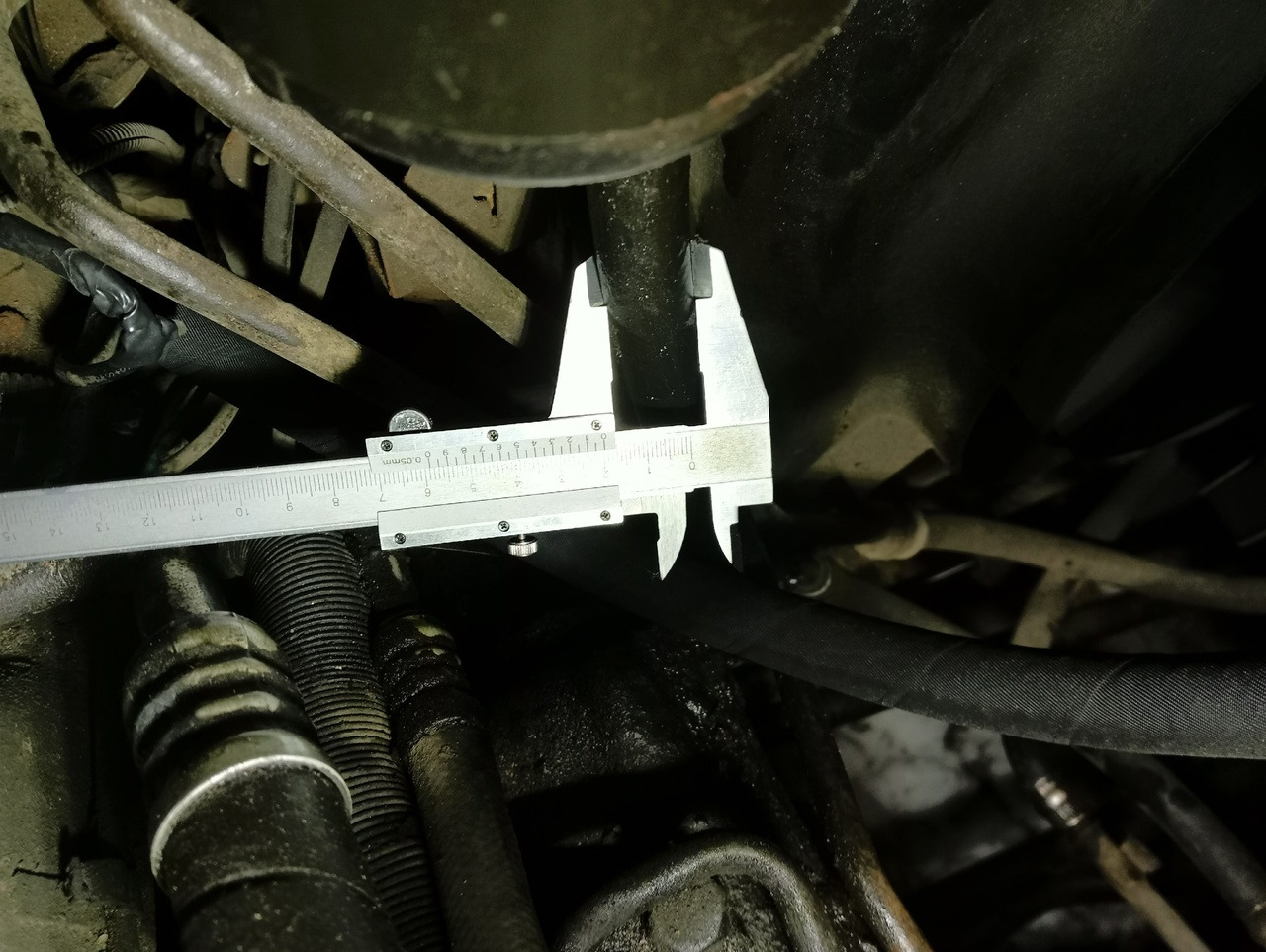

Использовал: Хомут силовой шарнирный MGF 21-23 мм W2 (Одноболтовой) -2 шт.,
Шланг 14мм (внутренний Д) 22мм (внешний Д) 0,63МПа бензомаслостойкий — 0,3м.
К покупке шланг 10мм внутренний диаметр, бензомаслостойкий 1метр.
Результат несильно лучше, но чуть почише стало, как говорится ОСИЛИТ ДОРОГУ ИДУЩИЙ!
