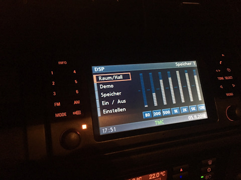

У меня стоит hi-fi без дсп и без саба
Голова 16:9 сток

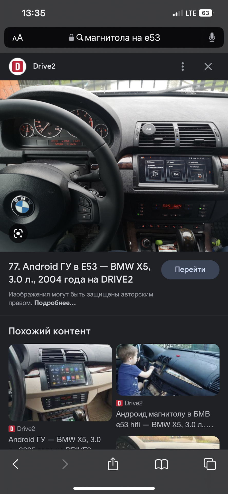

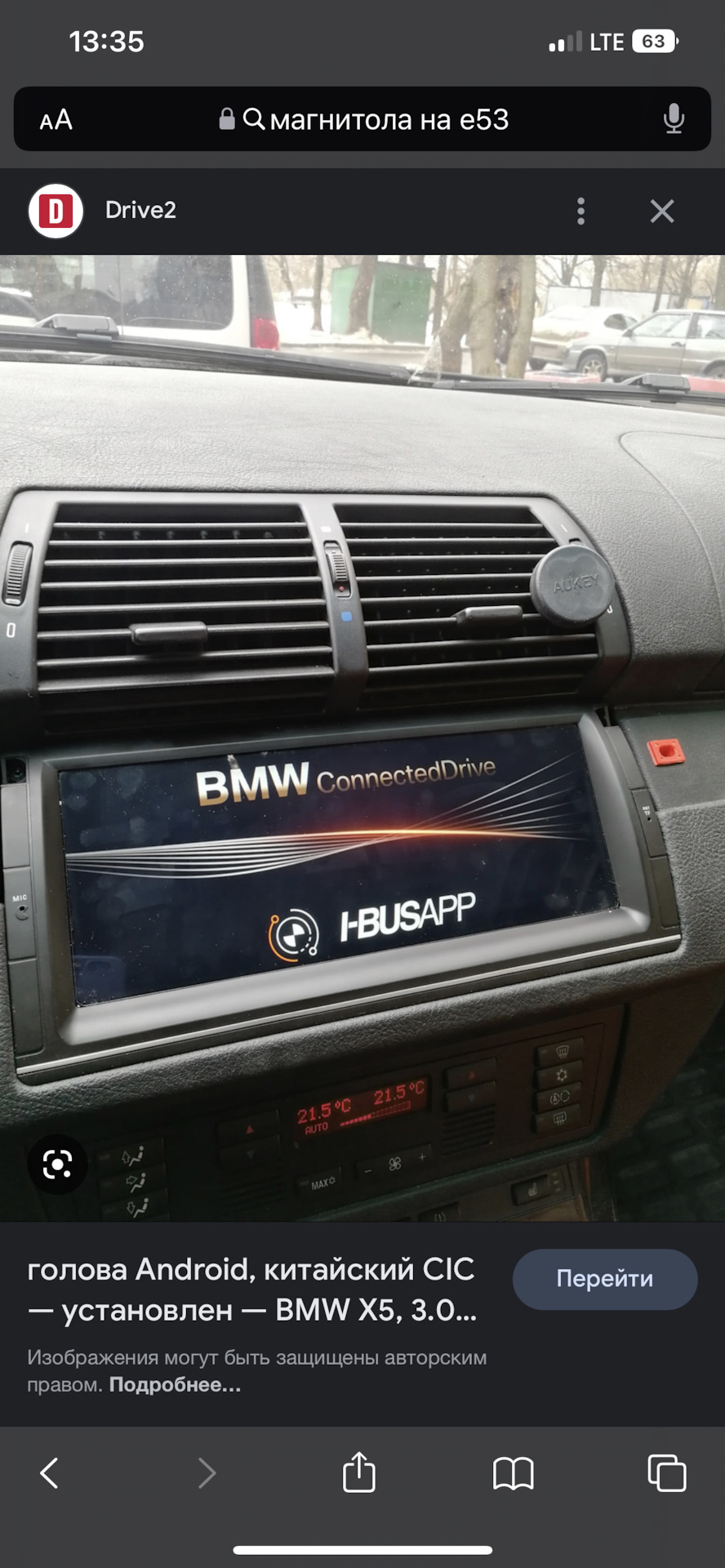

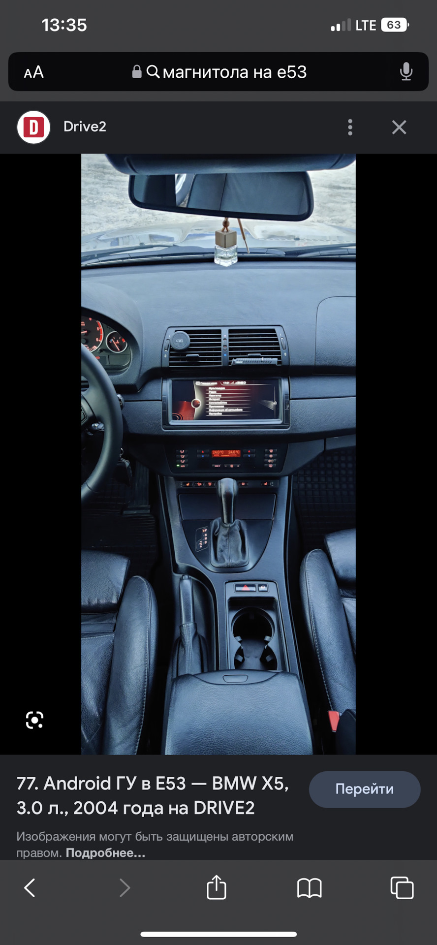

В планах ставить 10.25 самый на мой взгляд эстотичный, хоть и нет кнопок, нашел вариант при котором не надо тащить 10 метровый кабель, как заявил продавец переходник в комплекте, и даже даёт на работу переходника гарантию.

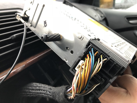

Мафан можно подключить как магнитолу, чтобы полностью отключить штатный усь и радиомодуль, с него буду точно переподключать саб от тюльпанов.

Парни, подскажите, если в машине нет dsp (нет буфера и усилителя), но я хочу поставить андроид магнитолу с dsp, она будет работать нормально или надо искать без dsp? Заранее скажу почему хочу поставить с dsp: нашел хороший вариант по отзывам, но она с dsp.
Можешь спокойно ставить с дсп

Если мафон менять то онли с штат переходниками надо. Провода тебе так или иначе тянуть по 10 метров как ты говоришь, моноблок на саб и 2х канальник на фронт

звук с андроида нормального получше штатки. саб в правую нишу стелс, усь в левую, там и провода все подходят с дверей, отрезай штеккер и втавь там 4 кроссовера и от них на усь .
Голова без крутило и кнопок, по мне, неудобно. Стоит у меня такая. Кнопки на руле конечно работают, но жене с пассажирского сиденья ничего не сделать.
