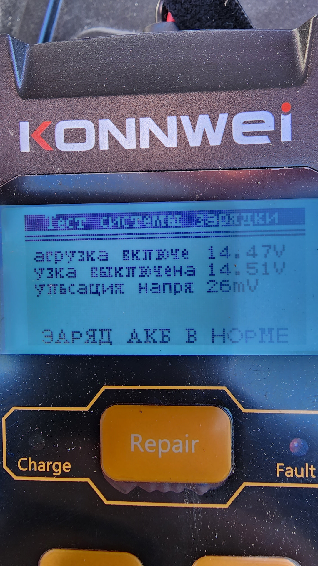

Проверяю работу генератора на заведенной машине.

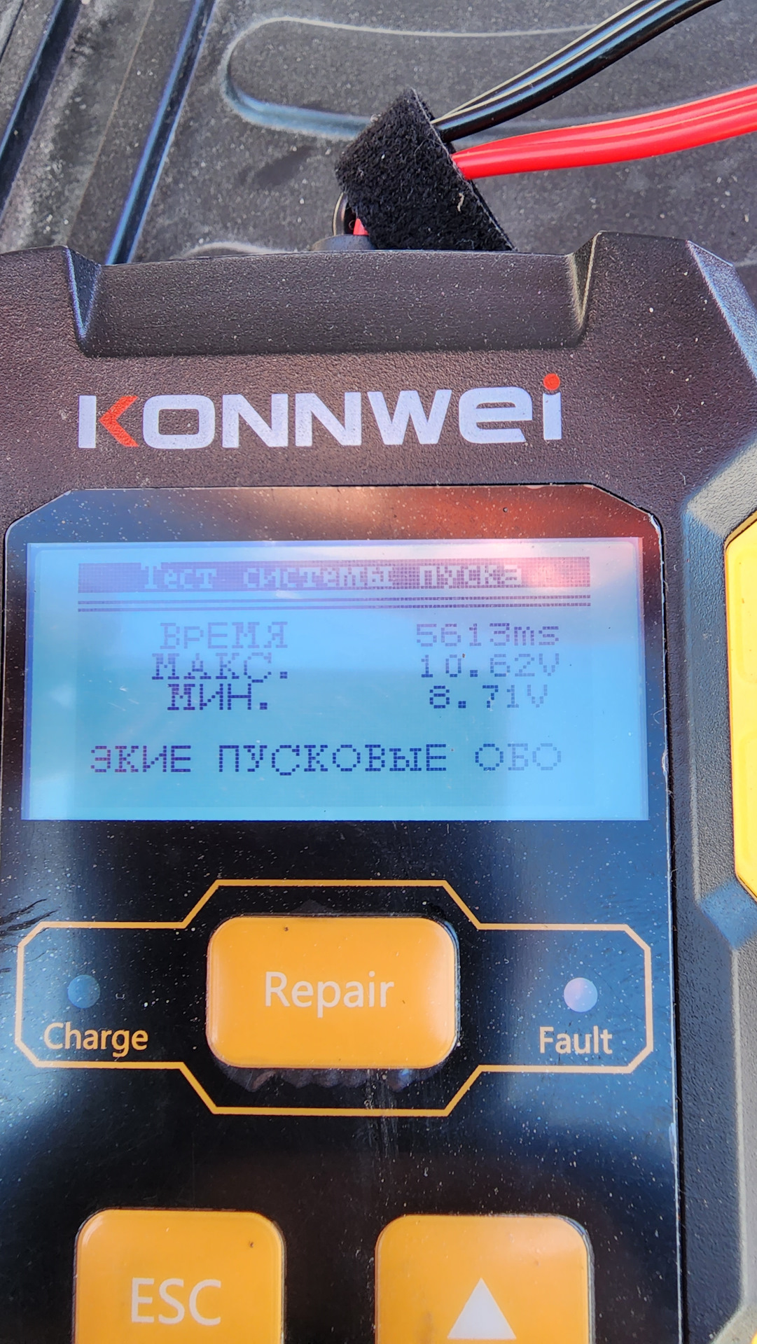

Норма. Следующий тест, пусковой ток и просадка напряжения.

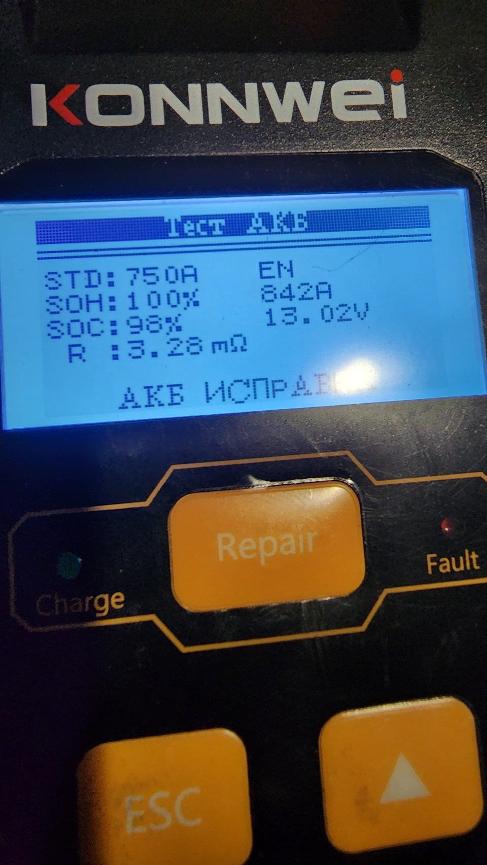

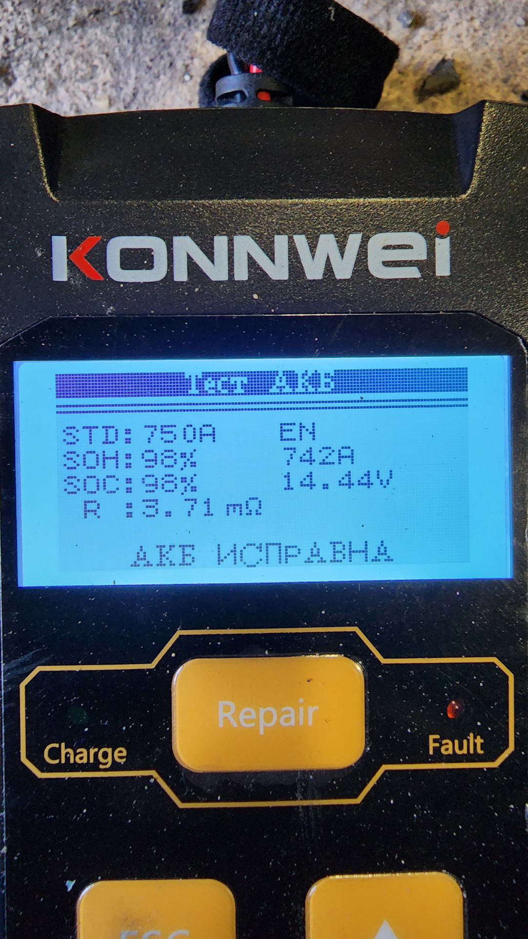

Результат так себе. Просадка аж до 8.7 вольт. Снимаю с машины и запускаю тест аккумулятора.
Тоже так себе хоть и SOH 100%, но откуда емкость замеренная 842 Ампера, если заводской параметр 750А ?
Все так же плотность электролита в районе 1,2, хотя он заряжен вроде как.

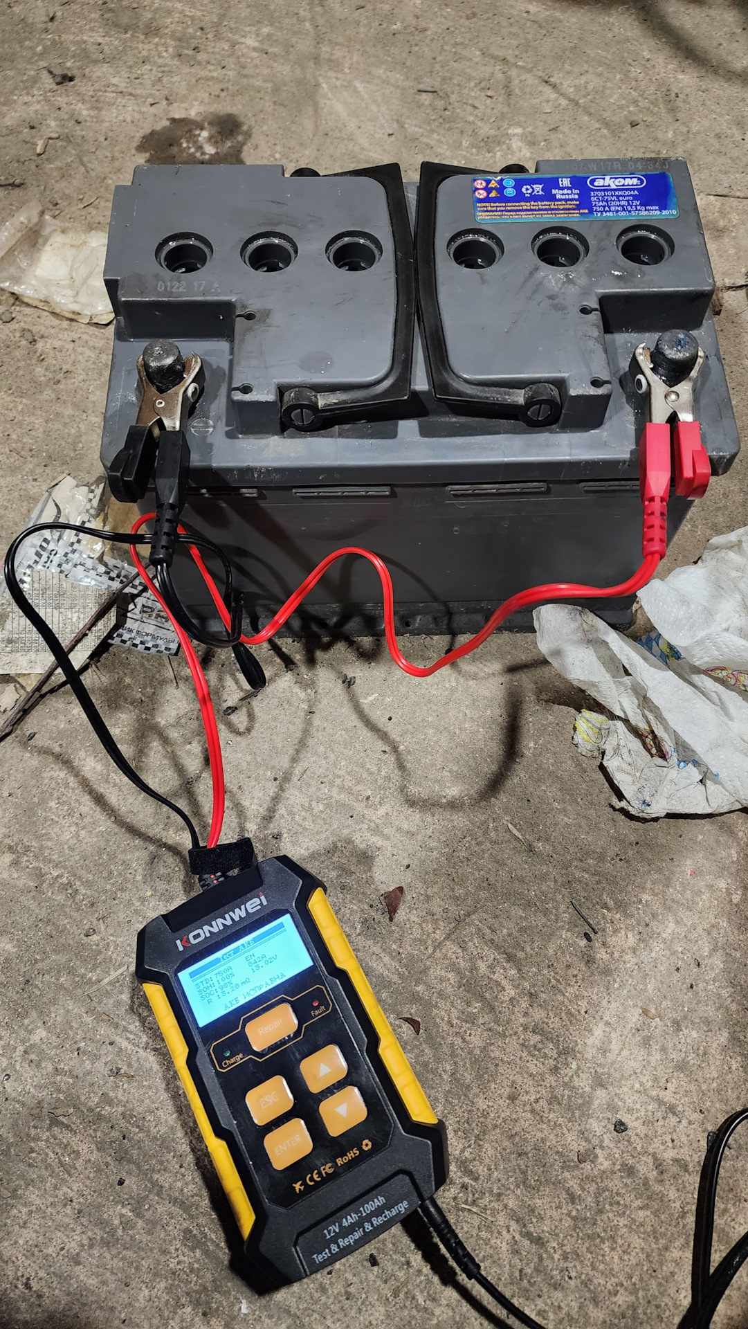

Сначала решаю испробовать народный метод, и взболтать-помешать электролит. Версия, что кислота внизу, сверху вода.
Закручиваю пробки на фум ленту чтобы меньше выливалось наружу

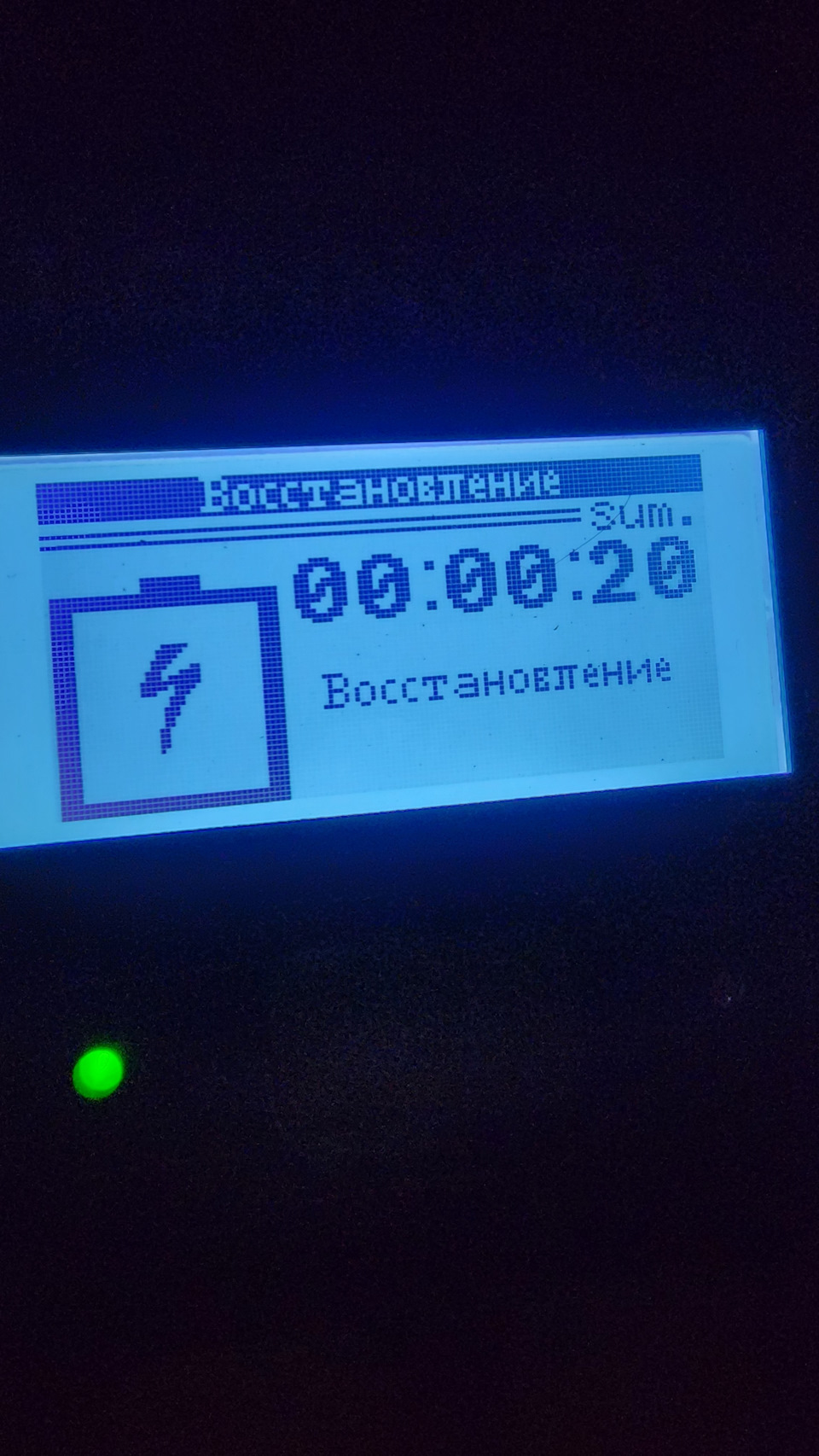

И энергично переворачиваю Аком туда сюда. И ставлю его на программу восстановления
Делаю экспресс анализ аккумулятор тестером повторно на утро после 12 часовой программы восстанволения зарчдки.
Уже более реальные цифры. Но плотность все также ниже плинтуса. Езжу целый день, делаю другие ездовые тесты. Вечером решаю проверить лайфхак от диагноста по проверке утечки тока. Мерить на машине поставленной на охрану. В предыдущей серии мерял расход тока на просто стоящей машине, без постановки на охрану.

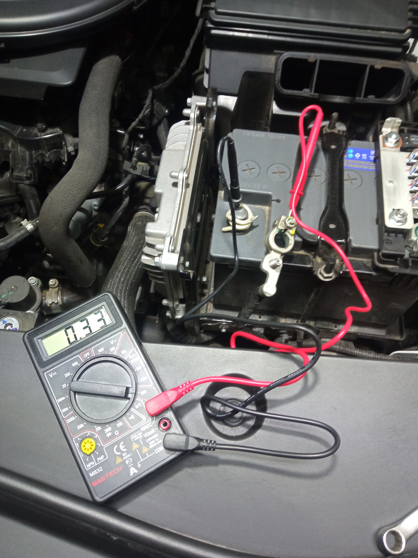

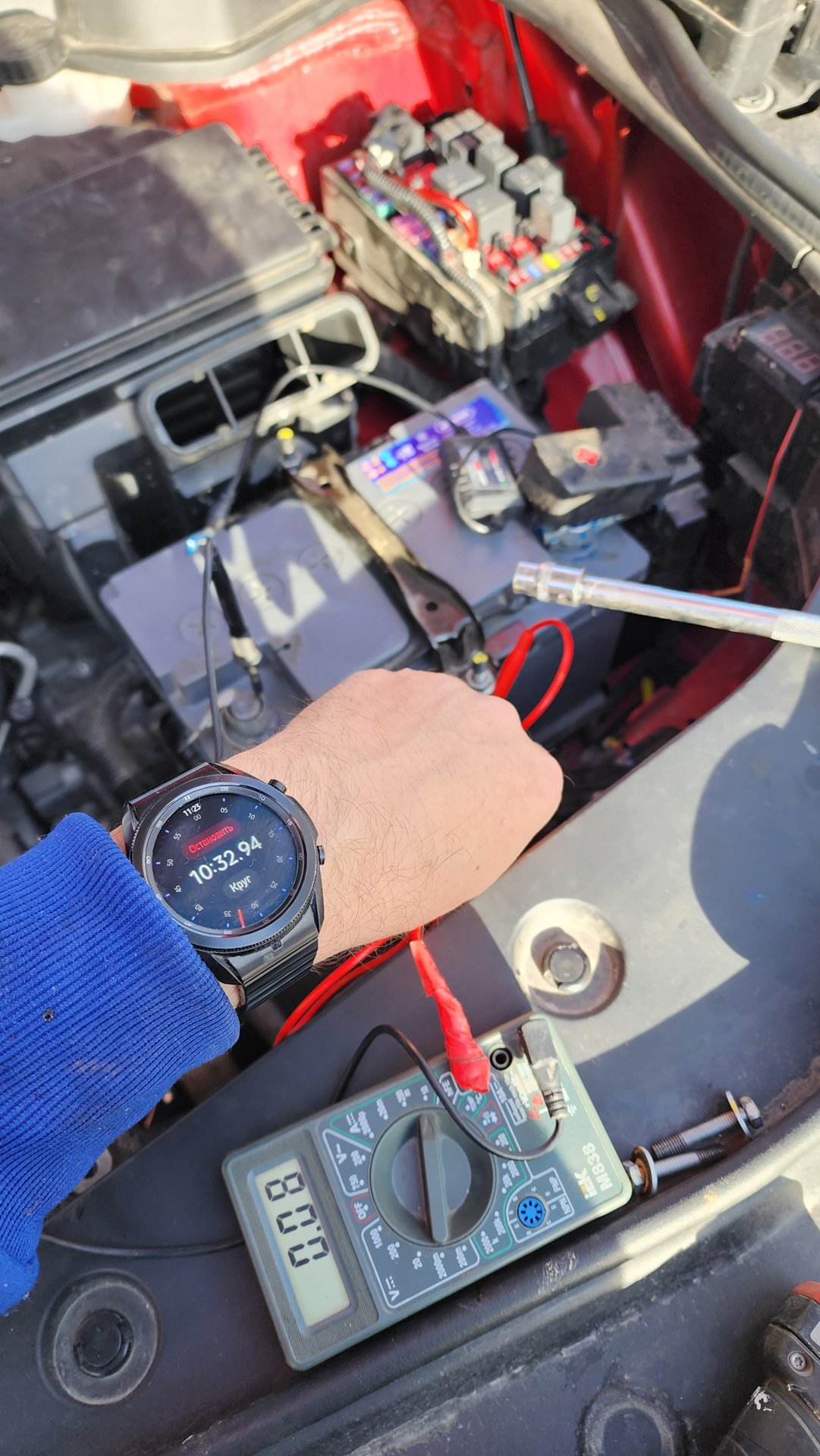

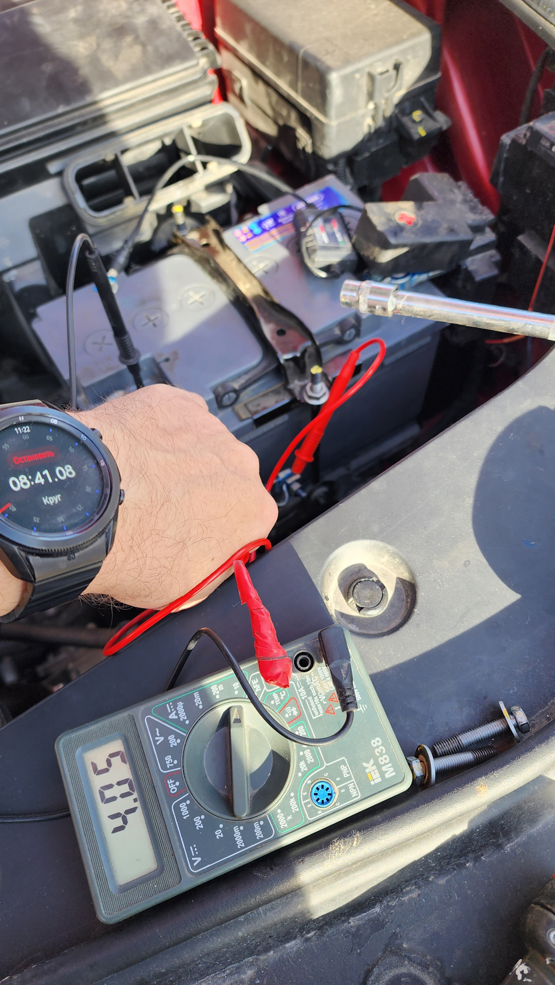

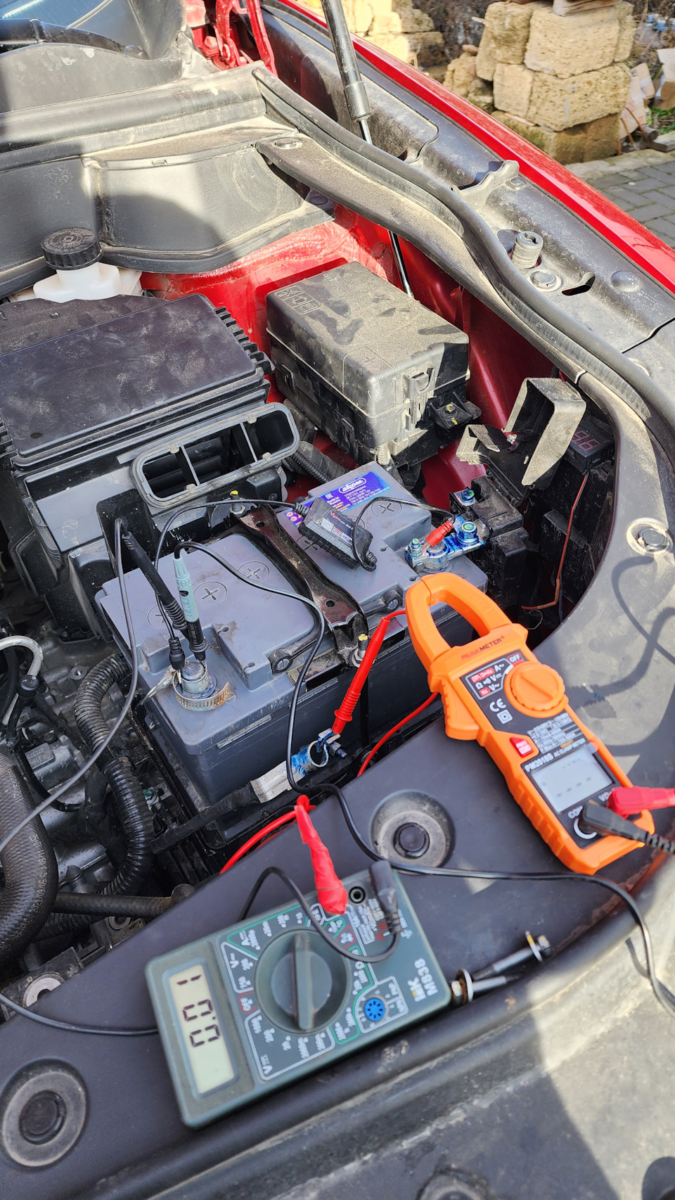

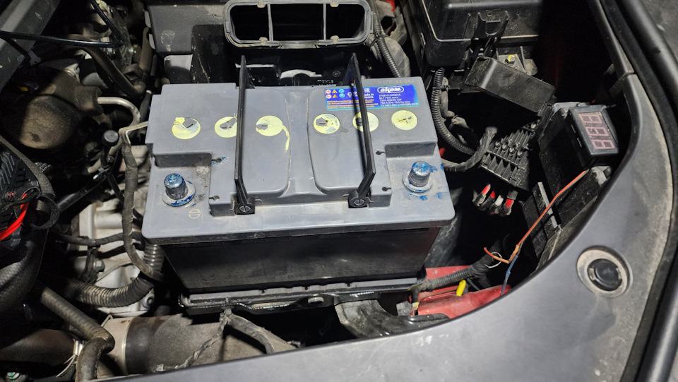

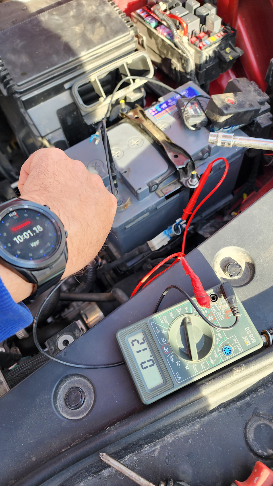

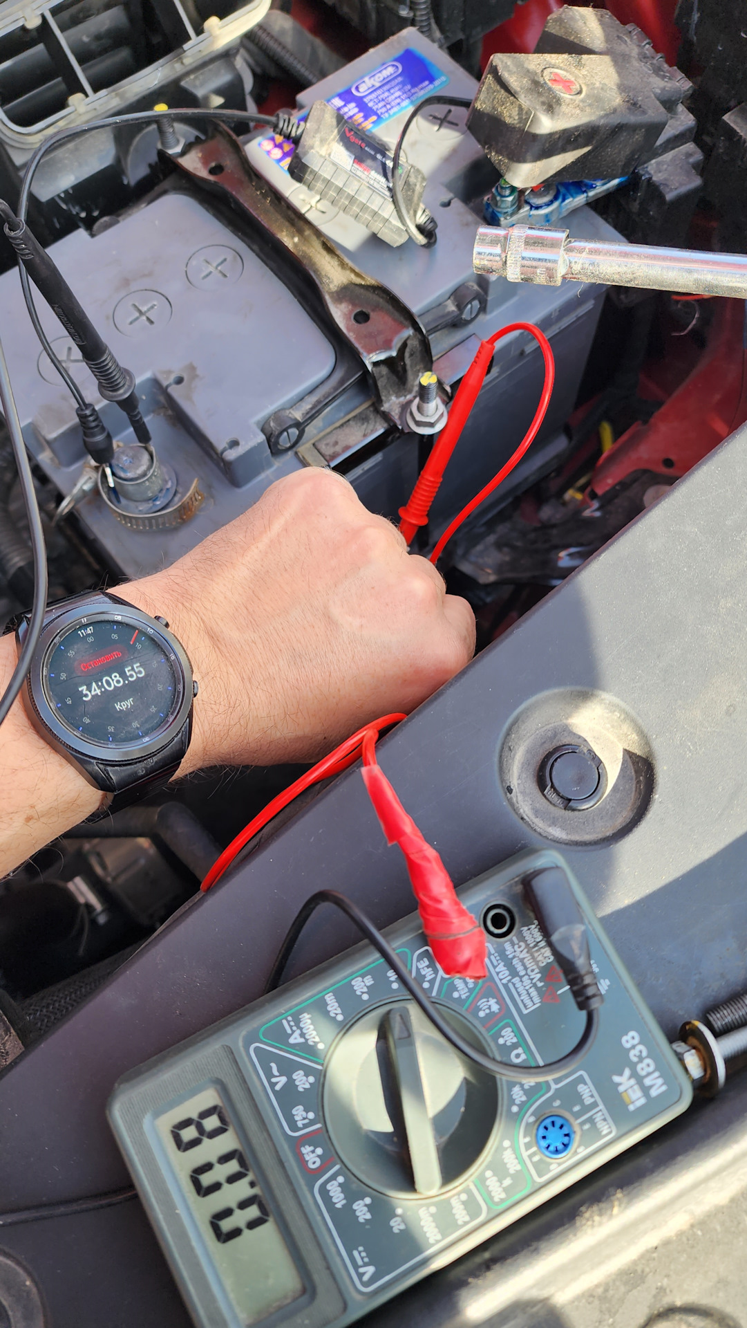

Вставляю тестер в разрыв минусовой клеммы и ставлю машину на охрану.
Картина пока не меняется, расход стартует с 5 ампер в первые 10 секунд и держится более 4 ампера в течении 10 минут

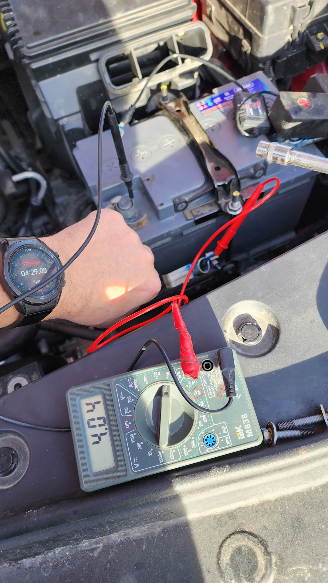

Проходят заветные 10 минут, и о чудо утечка глобально падает сначала до 0,12 ампер
А через несколько секунд аж до 0,08 ампер.
Небывалый результат. Наблюдаю дальше.

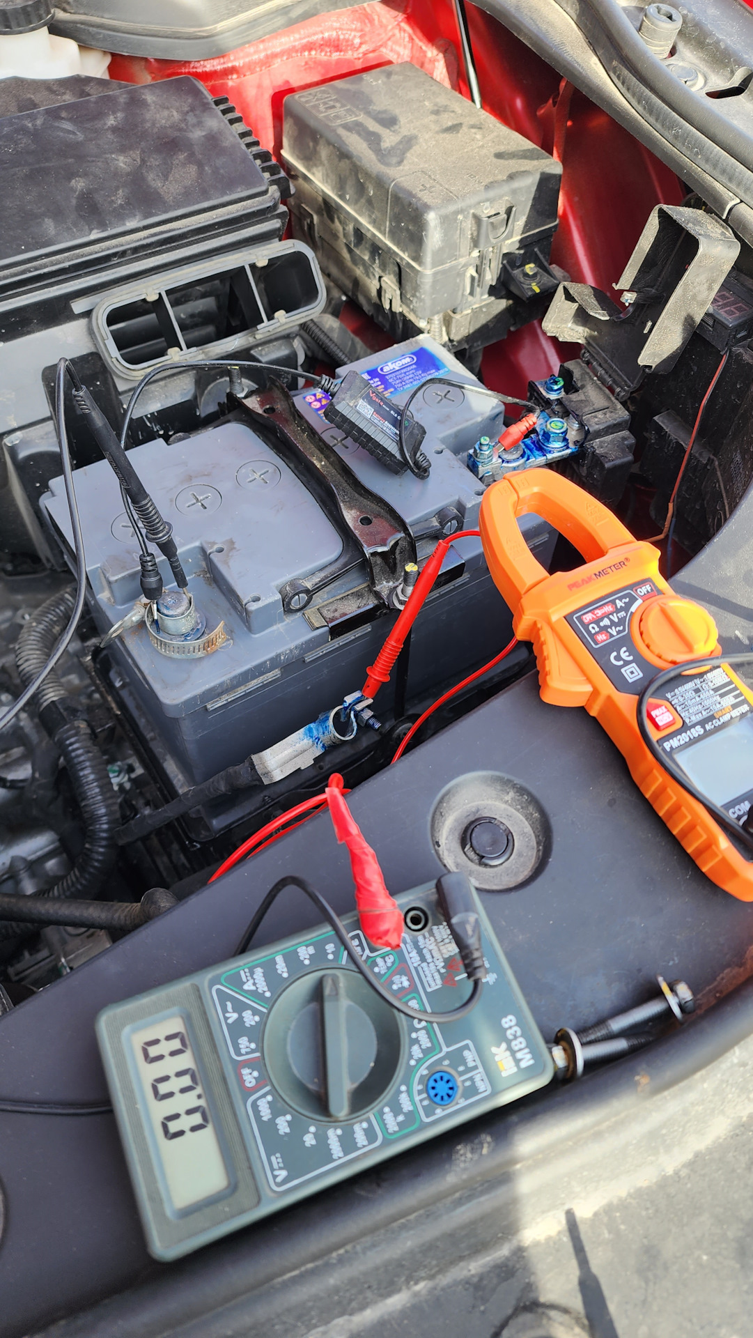

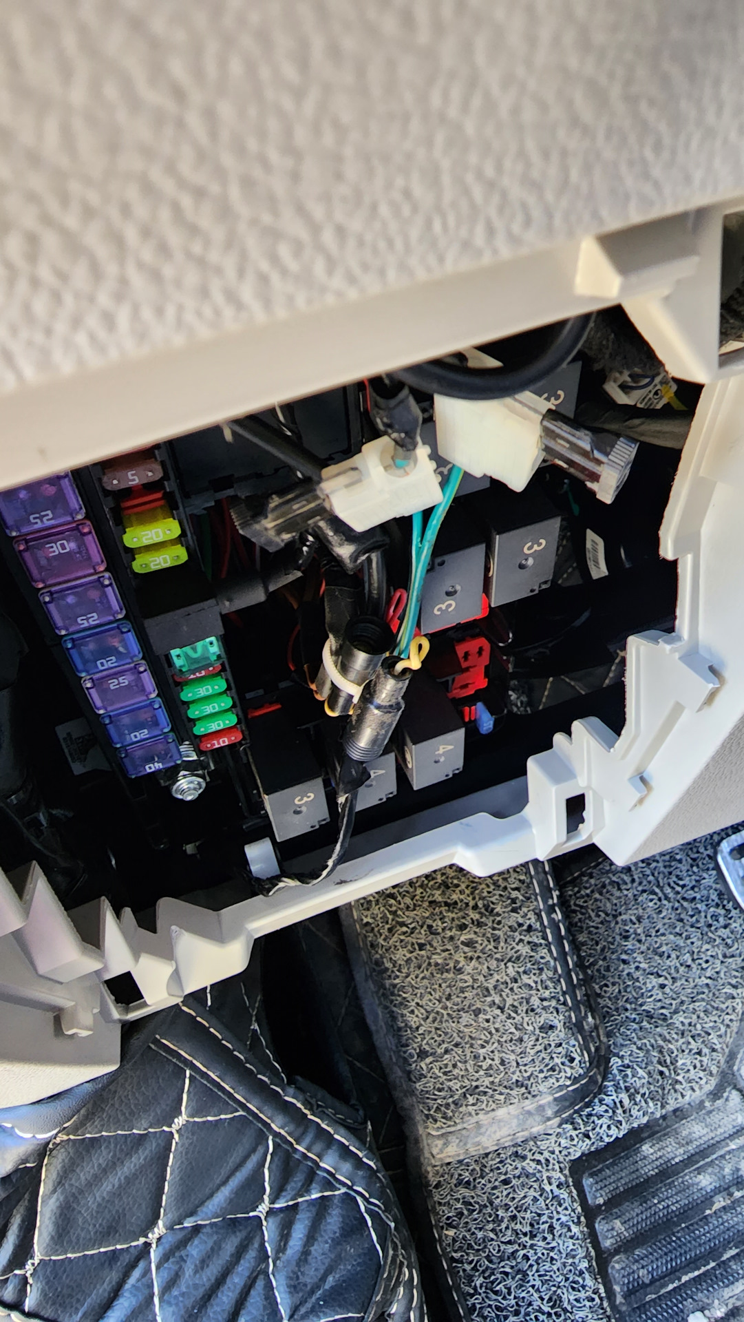

Неизменно держится 0,08 ампер . Чтож, пробую отключить колхозные внедрения, сабвуфер и регистратор, выдернув предохранители.
И повторяю процедуру ожидания 10 минут, так как пришлось лезть в салон для отключения регика.

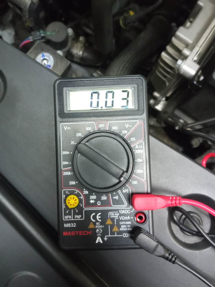

И…о чудо…таких цифр я не ожидал увидеть от слова совсем.
0,00 Ампер…НОЛЬ АМПЕР КАРЛ!
Иногда, раз в секунд появляется цифры 0,01 ампер.

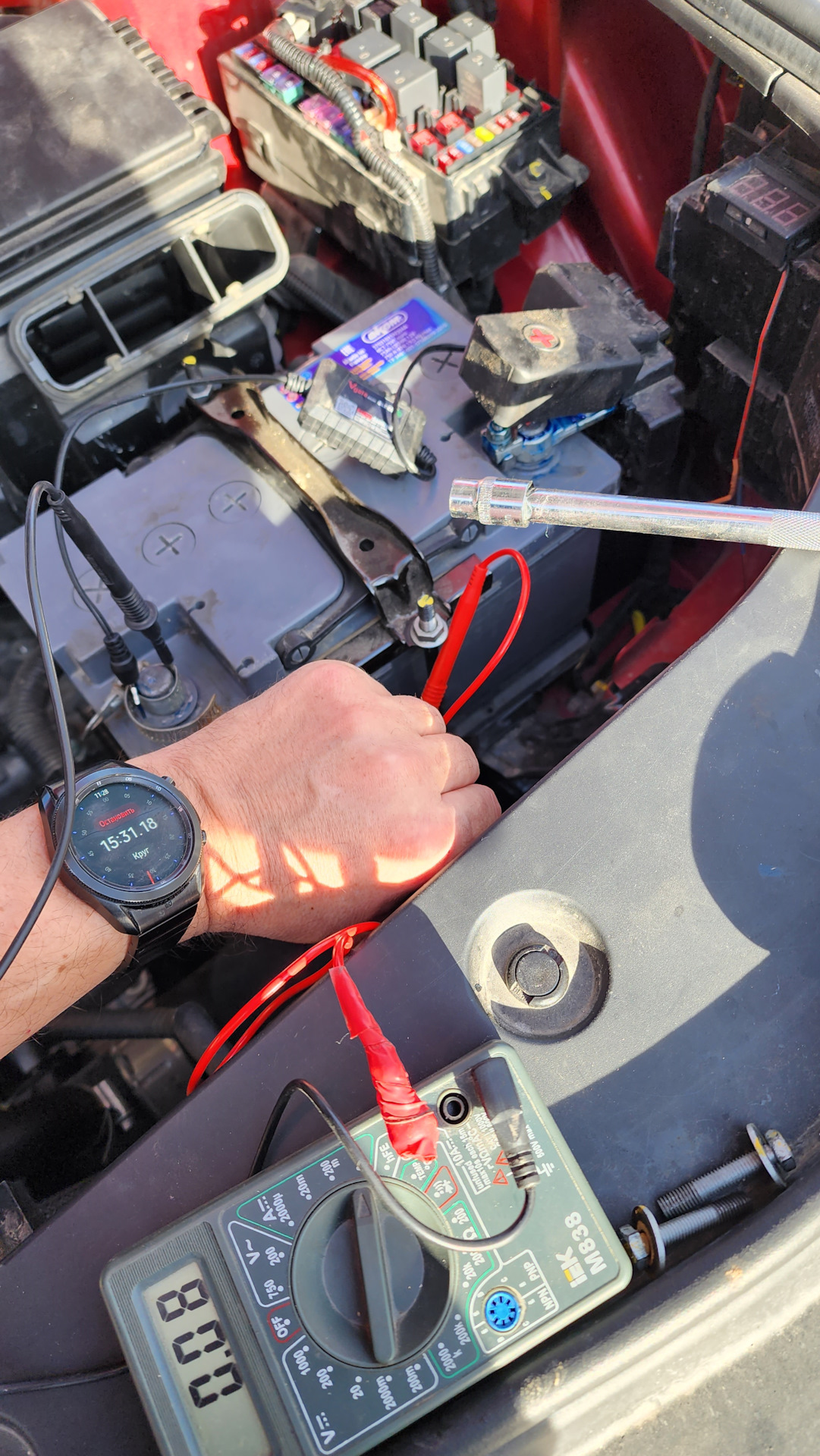

Вставляю пред на сабвуфер ( благо не нужно открывать двери и начинать процедуру сначала, он возле аккума в подкапотке) и ничего не меняется. То есть единственный потребитель в 0,075А примерно, это блок питания регистратора в состоянии покоя, когда регистратор отключен ( придется колхозить кнопку его принудительного включения когда машина ставится на 5 дней на отстой). Вот это да. А я готовился к худшему, что китаец есть китаец. А оно вон оно что Михалыч…

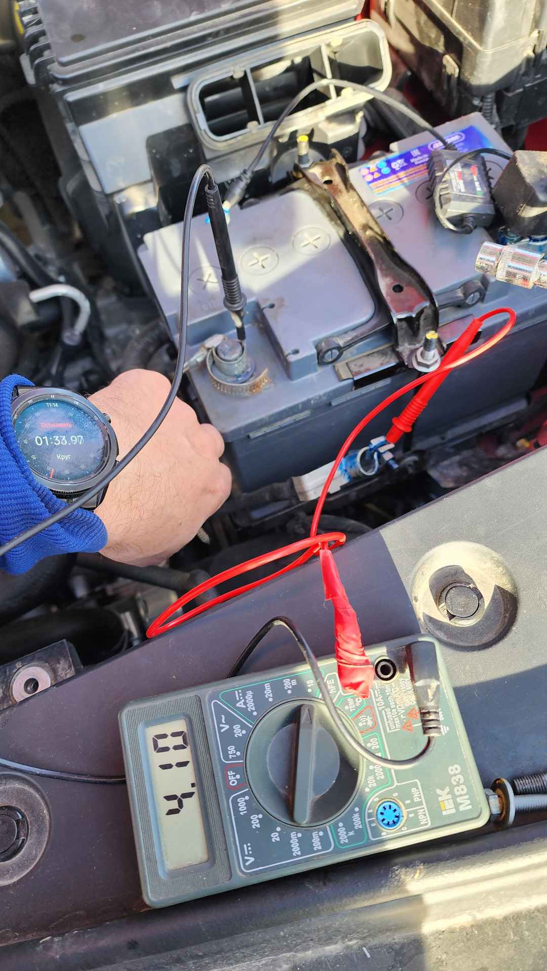

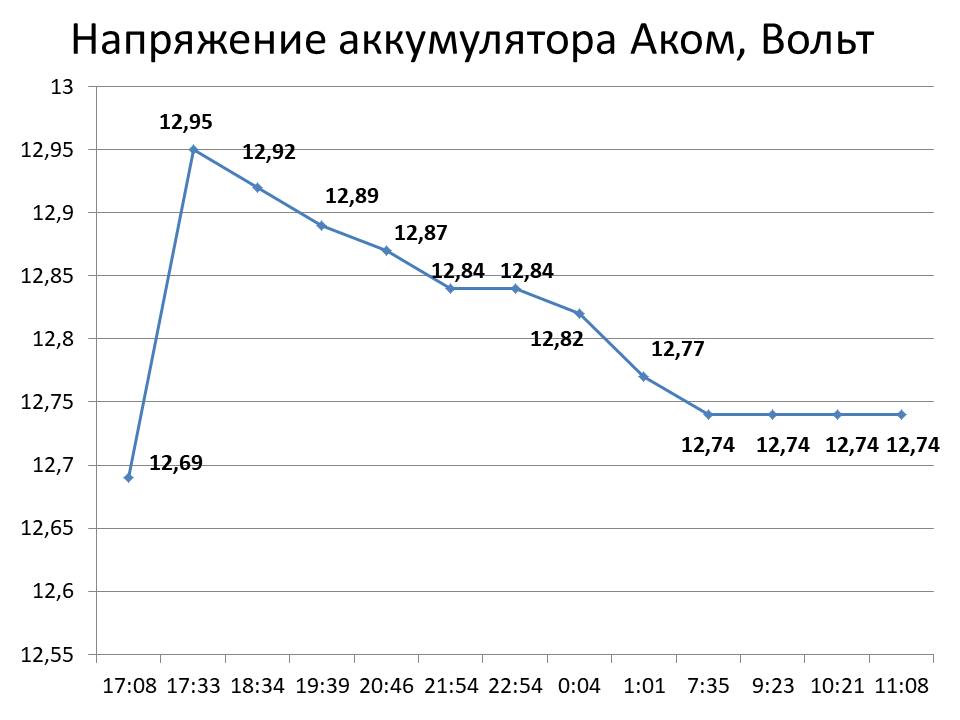

Остается закрепить результат и померить падение напряжения за ночное стояние машины. Мерить буду удаленно с помощью Vgate по блютуз каналу.
После того приезда, попользовался электробагажником и закрыл машину со складыванием зеркал, стартовое напряжение 12,69 В. Потом напряжение поднимается, Аком восстанавливает до 12,9 В.
Впрочем смотрите сами на цифры. Снизу время во сколько снимал показания и результат напряжения.
Неожиданный для меня результат.
Таким образом tech+, с системой глонасс и блоком TBOX телеметрии в состоянии охраны почти ничего не потребляет. Любопытный результат. Столько напихано электронных блоков и почти нули.

В режиме охраны 0,03 без охраны 0,33 странно конечно

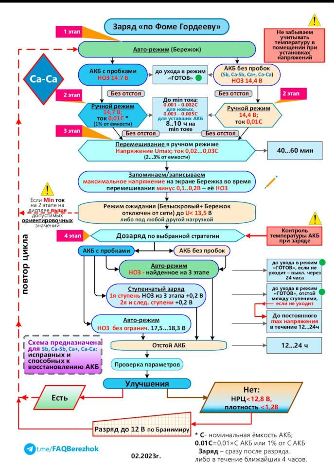

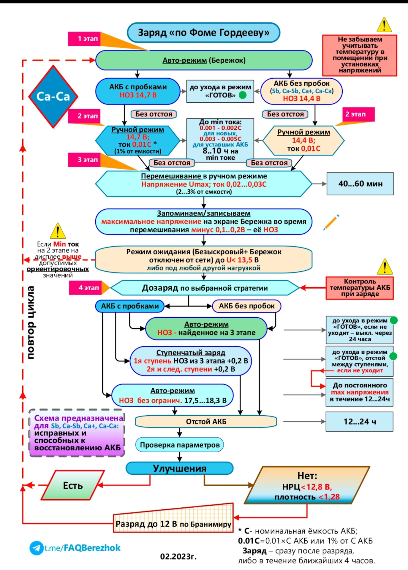

Насчёт аккума. Поднять плотность при такой начальной нужно потратить где-то 3—4 — 5 дня. По алгоритму Фома гордеев ( фото ниже). Я раньше думал что на ночь поставил и огонь. Но оказалось не так. Я поднимал плотность до 1.3 за 5 дней. Бережком.

А я правильно понял, что регистратор запитан напрямую в блок предохранителей? А чем не понравилось штатное гнездо юсб в блоке камеры? Оно вроде сразу выключает питание на регик
У этого регика реализована функция time laps на парковке с выбором сколько кадров писать в секунду. Плюс в случае удара начинается полноценная запись. Для активации этой функции нужен специальный блок питания, который программируются на сколько включать отключать регик. 6часов 12, 18 и 24. И отключить совсем если падает напряжение ниже 12 вольт. Поэтому его пришлось запитывать отдельно. К сожалению в режиме покоя этот блок сам жрёт 0.08 ампера. Но отказываться от этой функции не хочу. ДТП на парковке не редкость.

Кто может подсказать АКБ Аком напряжение по приложению от сигнализации с 12,7 за ночь может упасть не в мороз до 12,5 это нормально? Заряжал недавно ситуация не изменилась. У меня двух режимная зарядка на 4А и 6А, часа 3 заряжал на 6А потом 3часа на 4А. Как считаете как нужно заряжать этот АКБ моей зарядкой? Cклоняюсь часов 8 на 6А с выкрученными пробками.
Вполне нормальные показатели падения за ночь с 12.7 до 12.5. Ведь за 12 часов есть расход тока по машине. Тем более у вас ещё не штатная сигнализация.

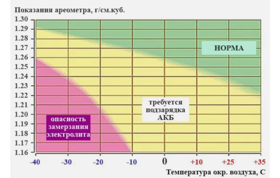

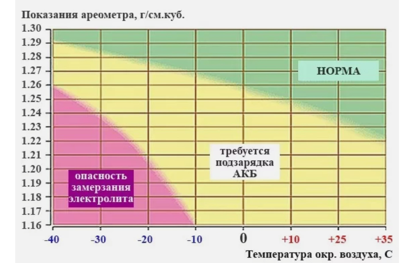

Для зарядки нужно померить плотность сначала. Для зимы она должна быть повыше 1.29 где-то.
А правильно заряжать с тока 10% от ёмкости. То есть если у вас штатный 750а то стартовый ток 7.5 ампер. Потом он должен понижаться по мере как аккум будет набирать заряд плотность.
Спасибо за ответ, надо померить плотность, а чем повышать плотность?
В 90% правильной зарядкой. У вас какой аккум? И сколько ему лет?
такой как у Вас машине 1,5года
Тогда сделайте замер плотности ареометром для начала. Или рефрактометр. Вот таблица
